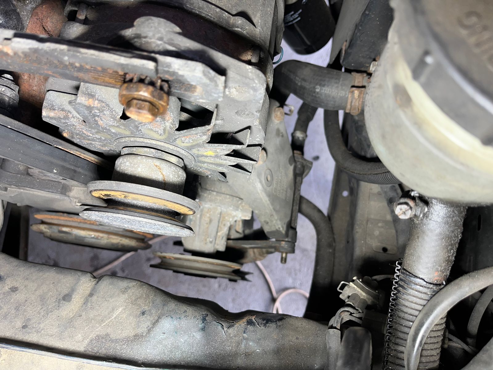

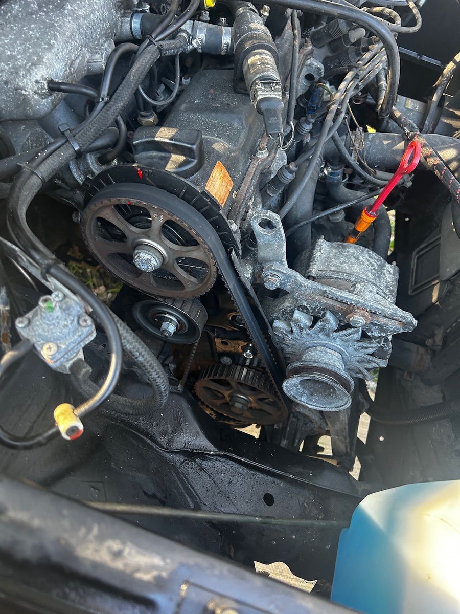

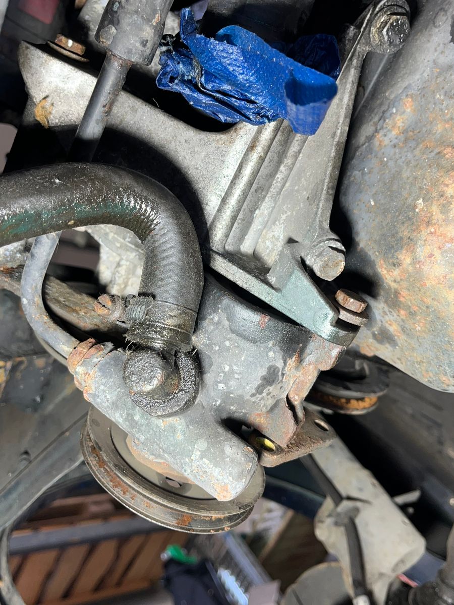

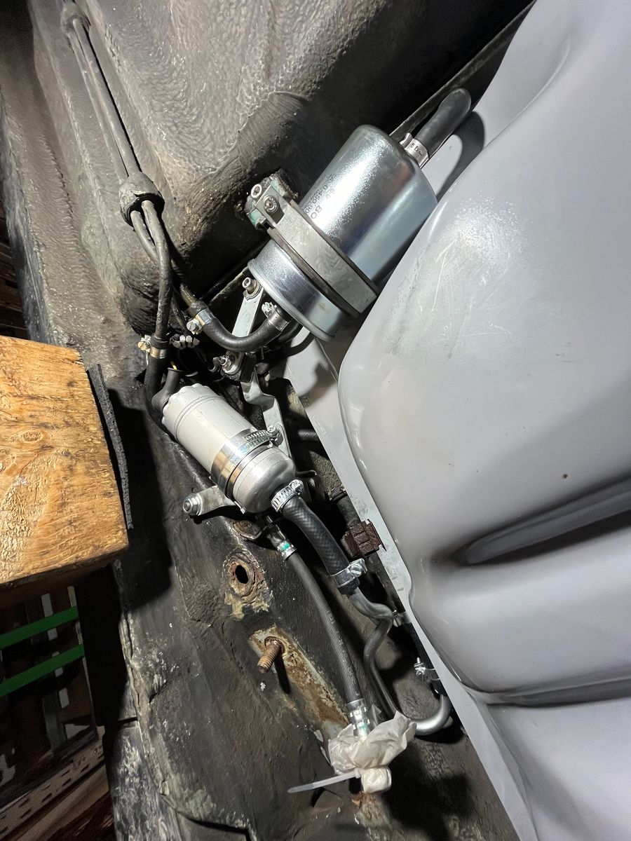

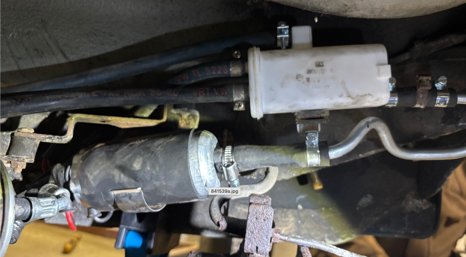

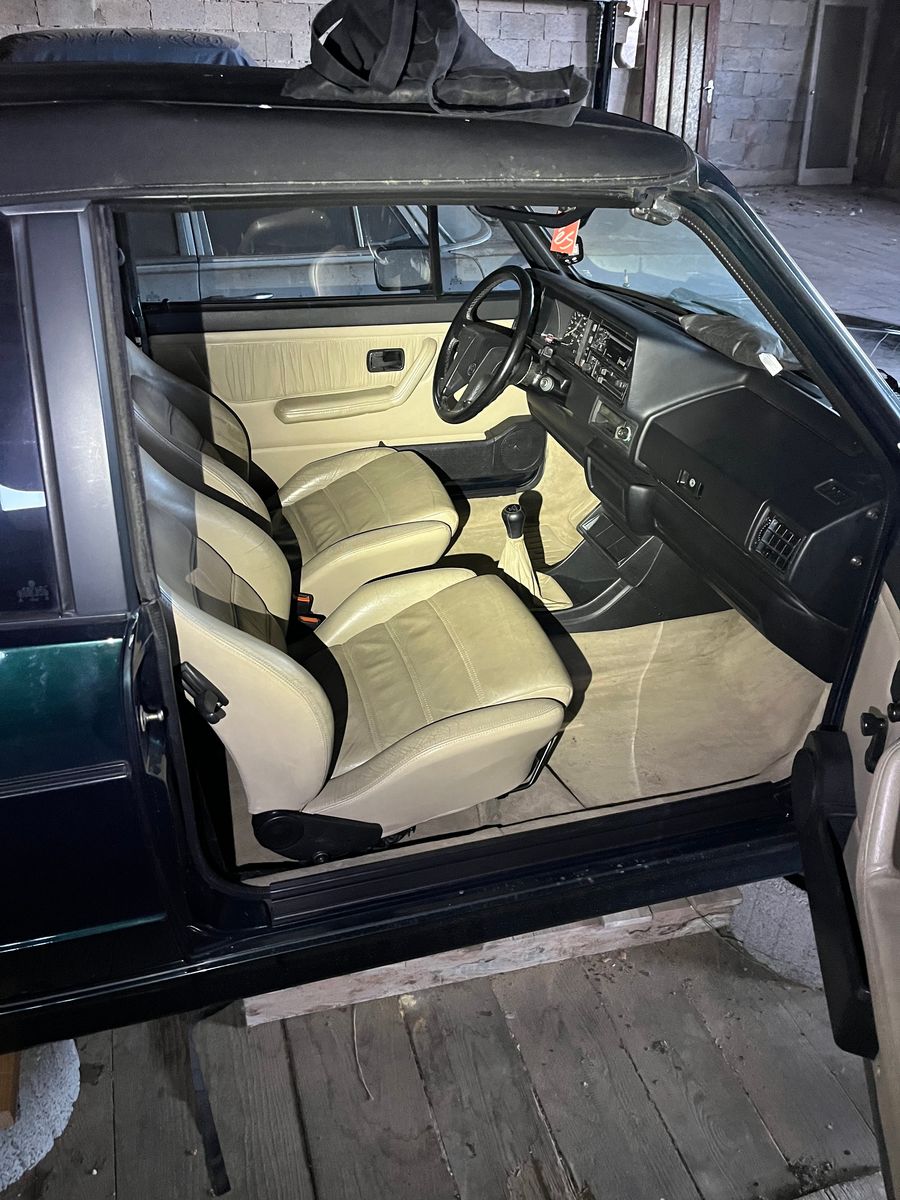

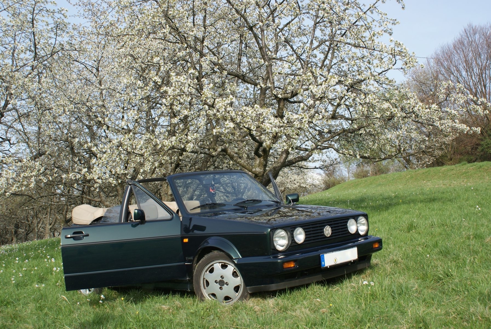

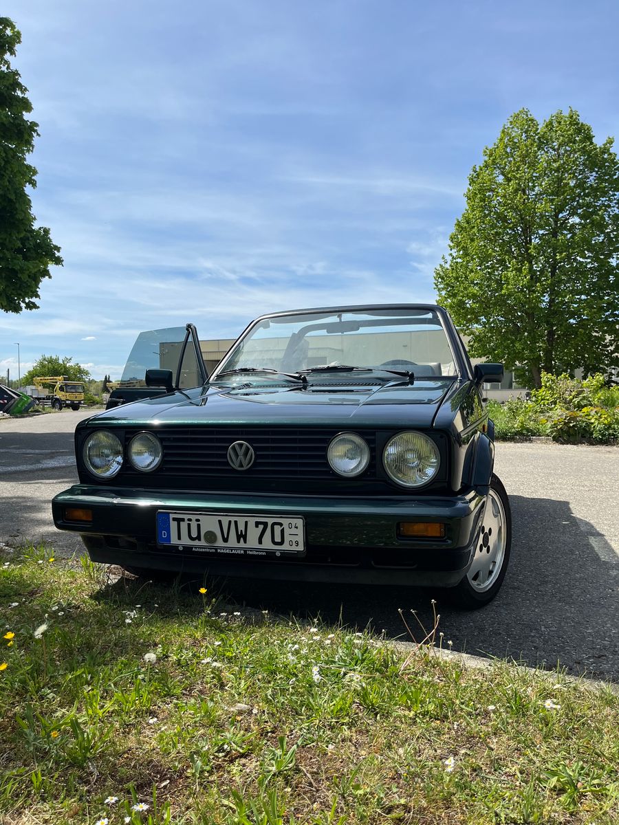

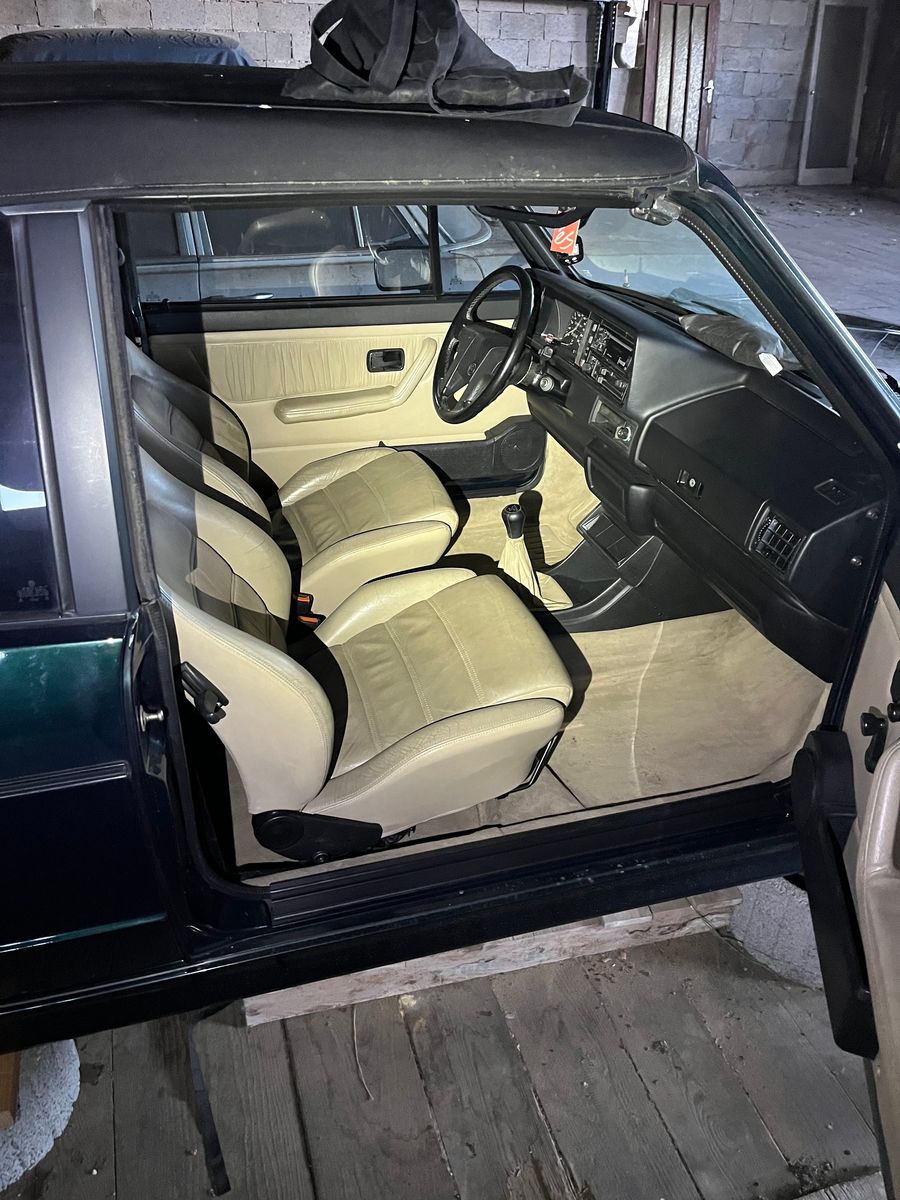

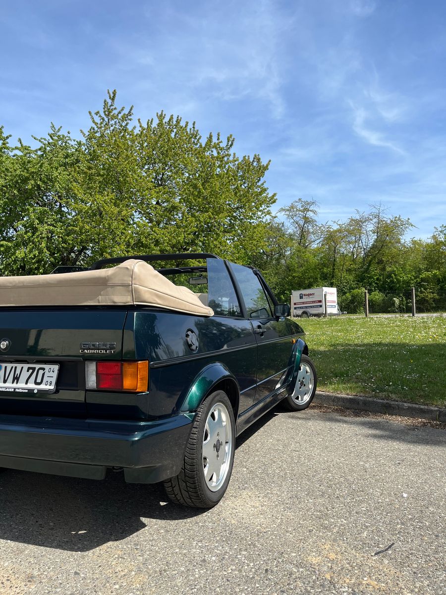

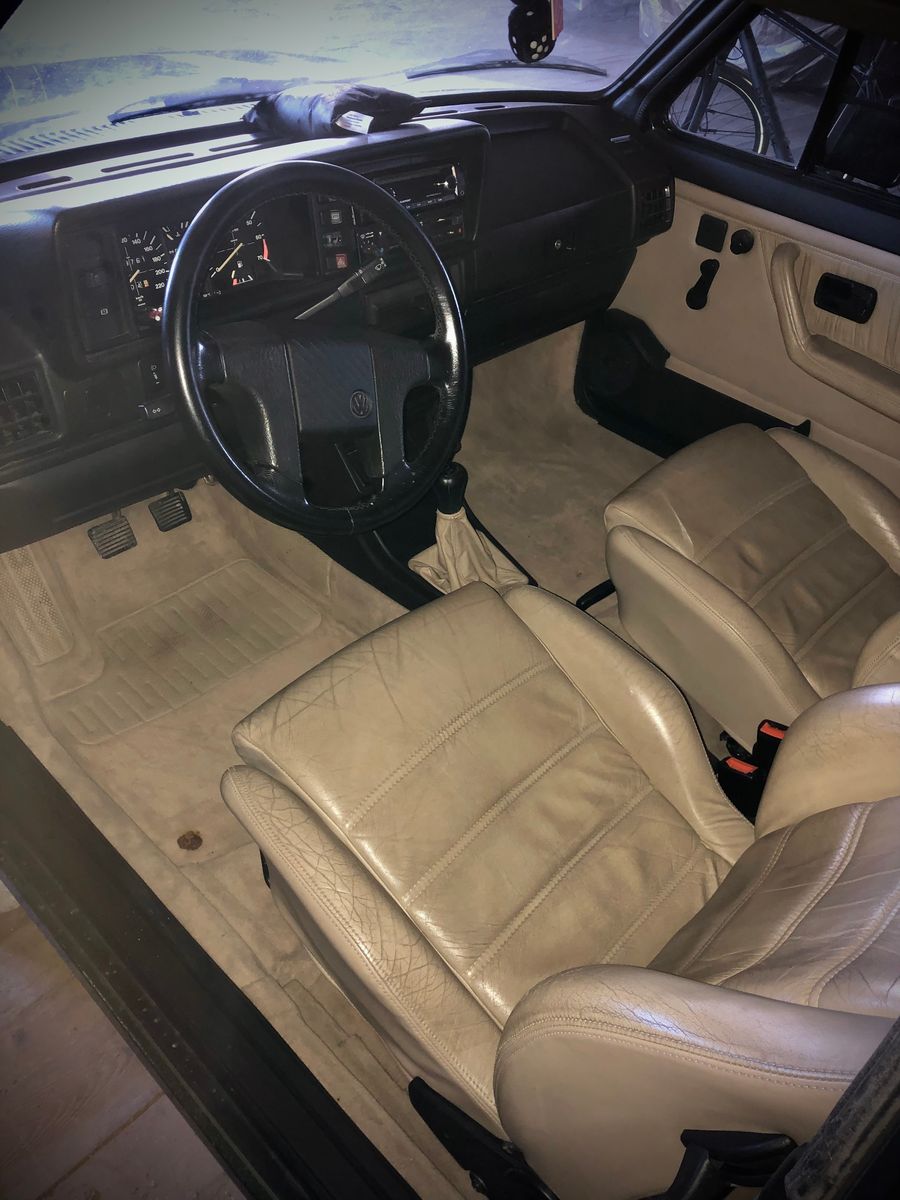

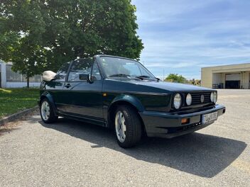

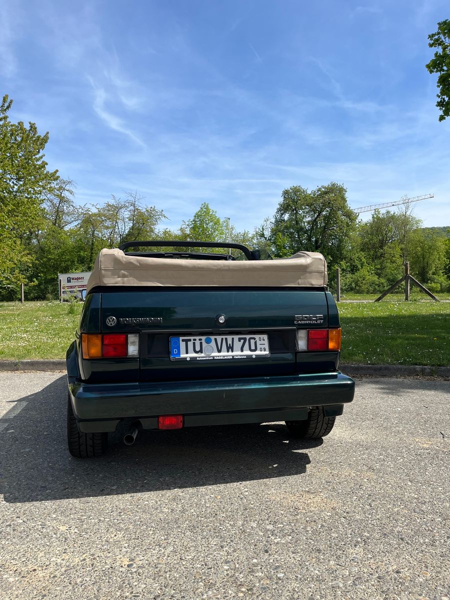

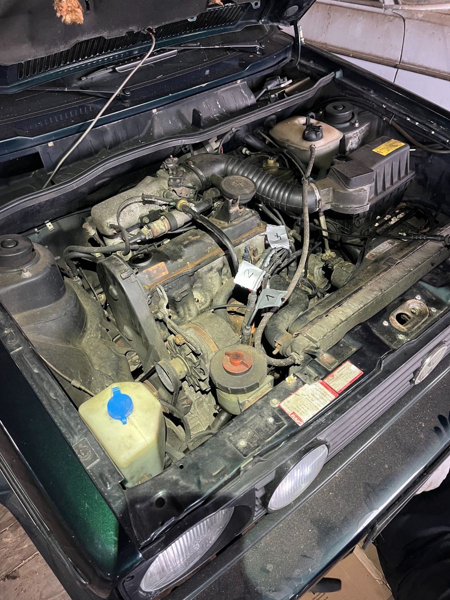

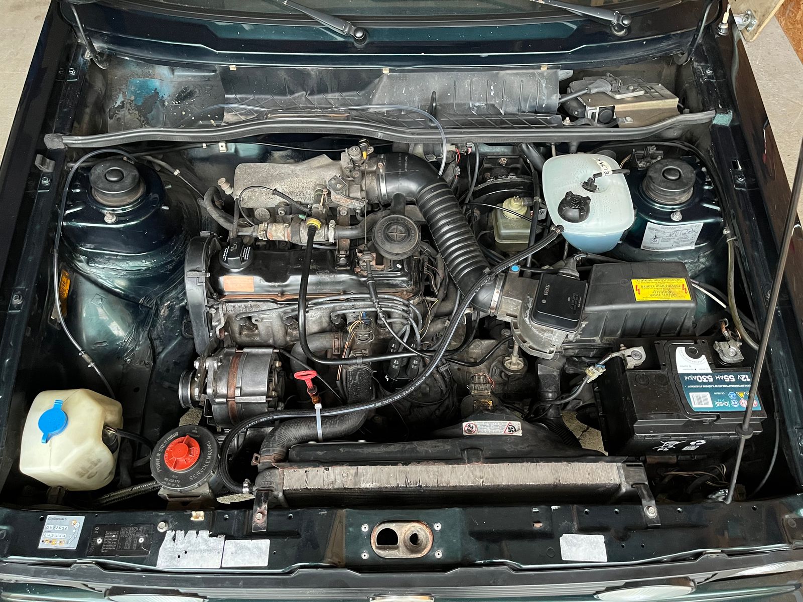

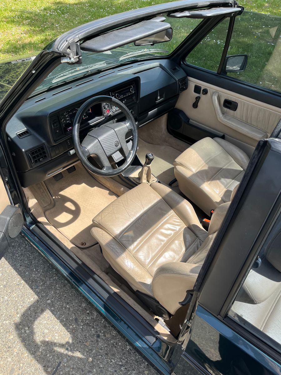

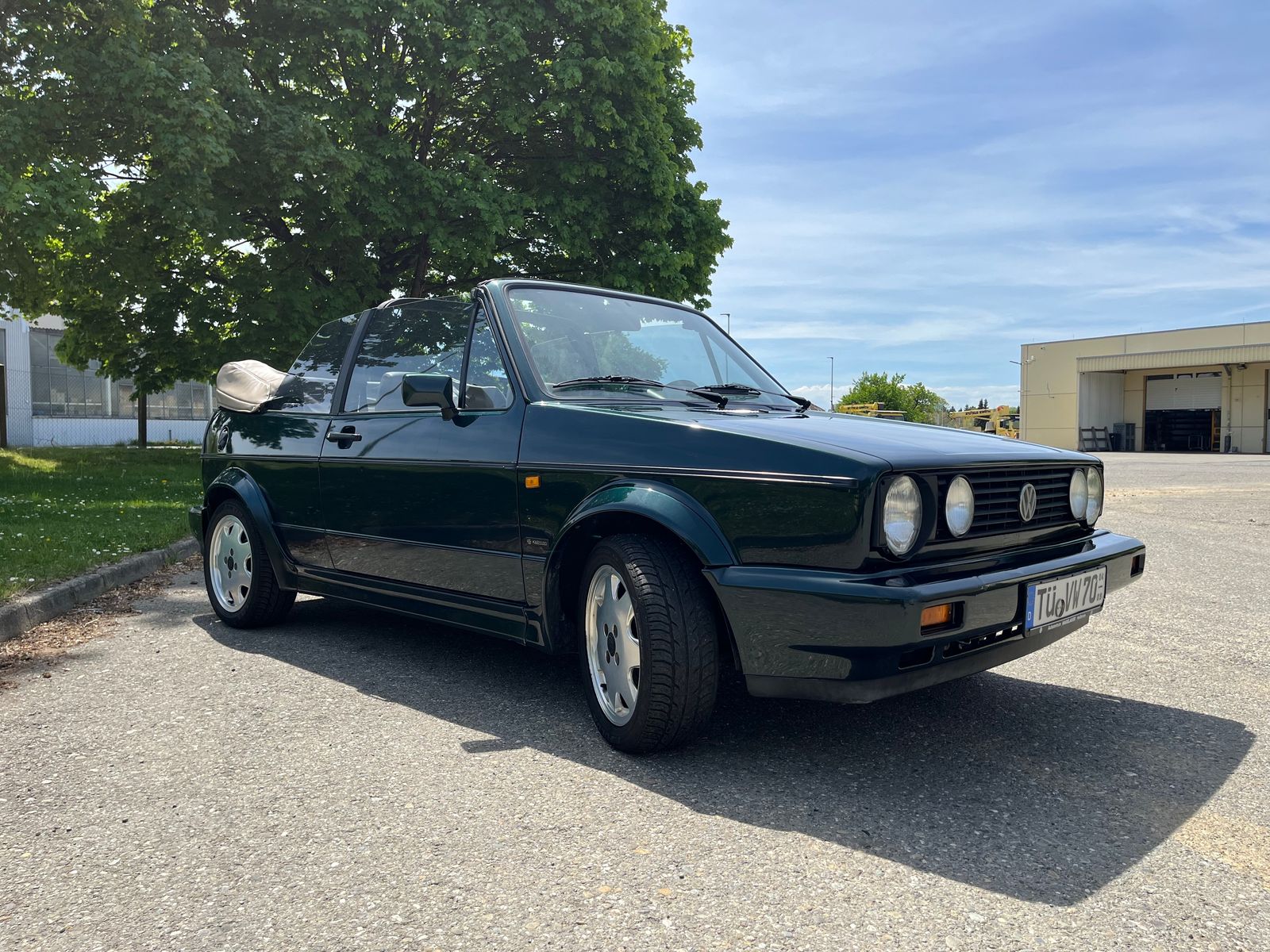

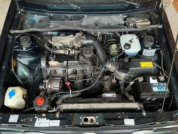

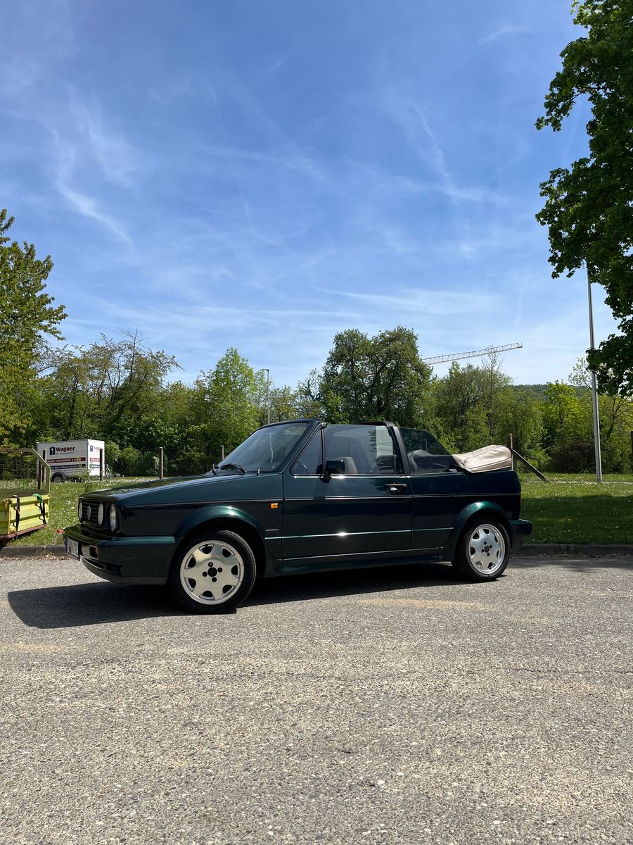

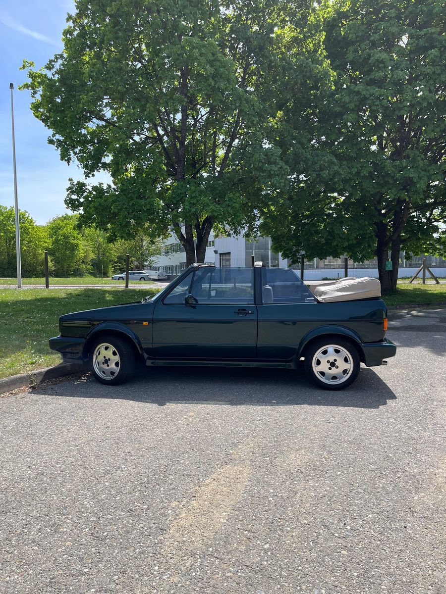

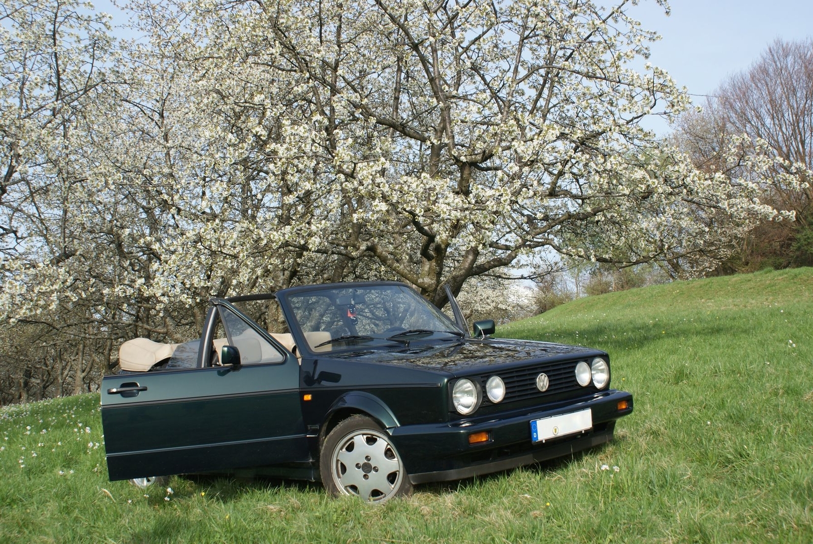

  • Hallo zusammen,
    seit 2011 besitze ich ein wunderschönes Golf 1 Cabrio, Bj. 1992, 2H, 72 kW/98 PS. Gekauft habe ich es damals mit 215.000 km auf der Uhr und bin in den darauffolgenden zwei Jahren selbst nur 5.000 km damit gefahren. 2013 habe ich es ursprünglich nur in den Saison-Winterschlaf geschickt, dann hat es mich beruflich aber erst durch Deutschland und dann ins Ausland verschlagen. Zwölf Jahre später schläft es also immer noch. Sauber, trocken und belüftet steht es in einer Garage, vollgetankt und leicht aufgebockt mit alten Standrädern dran. Mehrfach jährlich schaue ich für nostalgische Streicheleinheiten vorbei und sehe nach dem Rechten. Leider ist jedoch kürzlich die Grundbesitzerin der Garage verstorben, und das Auto kann nicht dort bleiben, wo es ist. Nachziehen oder mitnehmen kann ich es leider auch nicht.
    Über den Jahreswechsel 2025/26 haben wir Motoröl und Ölfilter gewechselt, dann den Motor von Hand durchgedreht (ging superleicht) und noch einen Kompressionstest gemacht (wenn auch bei kaltem Motor). Die Ergebnisse sind unter den Umständen okay, würde ich sagen, nur Zylinder 2 schwächelt etwas (in PSI: Z1: 140, Z2: 120, Z3: 150, Z4: 155). Der Motor ist also zumindest mal nicht tot.
    Am Auto gab und gibt es ein paar dringende Dinge zu tun: Zum einen ging die Kupplung zuletzt sehr schwer, zum anderen begann die Servolenkung nach einem Starkregen damals quietschende, fast kreischende Geräusche von sich zu geben beim Lenken, und zuletzt sind neue Bremsen fällig.
    Ansonsten gibt es nach so langer Standzeit natürlich tonnenweise Service und Instandsetzung zu machen, auch weil es von den zwei Vorbesitzern leider keine Dokumentation gab. Außer dem Üblichen (Flüssigkeiten, Riemen, Filter, Zündung, Pumpen etc.) wäre eine gründliche Inspektion angemessen - bei der man dann sicherlich auch noch die Fälligkeit von einigen Dingen wie diversen Leitungen, Fahrwerksteilen, Lagern und Dichtungen feststellt.
    Lange Rede, kurzer Sinn: Was tun?
    a) Zeit, Geld und Liebe investieren, um dieses schöne Auto wieder wunderschön zu machen, vom TÜV abnehmen und anmelden, noch mal genüsslich auskosten und dann an einen ebenbürtigen Liebhaber abgeben.
    b) Das Auto so abgeben, wie es ist, in der Hoffnung, dass sich ihm jemand widmet und die Aufmerksamkeit gibt, die es benötigt, um wieder strahlend zur Eisdiele fahren zu können.
    c) Eine neue Garage suchen, das Auto umziehen, auf eine weitere Wertsteigerung hoffen und die große Instandsetzung noch mal für fünf bis zehn Jahre vertagen.
    Bewegen muss ich das Cabrio jetzt sowieso, da führt kein Weg dran vorbei. Ich würde mich selbst als technisch versiert beschreiben, mit einiger Schraubererfahrung an Autos und Zweirädern, kenne mich etwas mit Elektrik, Elektronik und Physik aus. Mein Bruder ist hilfreicherweise gelernter Kfz-Mechatroniker (erfahren vor allem in EVs) und steht mit Rat und Tat zur Seite. Wir haben allerdings weder eine Örtlichkeit zum in Ruhe Schrauben, eine Hebebühne oder Spezialwerkzeuge noch eine Werkstatt des Vertrauens.
    So viel mal zur lang überfälligen Vorstellung hier im Forum. Ich freue mich auf Meinungen zu meiner Situation, auch Option d), e) und f) höre ich mir sehr gerne an! Lasst mich wissen, was ihr denkt!
    Viele liebe Grüße,
    Moritz
    PS: Im Anhang ein paar Fotos.

  • Hallo Moritz ,
    da hast du ein sehr schönes Schätzchen solange aufbewahrt , ich schätze mal es ist ein grüner Classic Line mit einer schönen Beiger Innenausstattung? Was tun . Nach deiner Geschichte her , ist es doch garnicht so einfach da eine Entscheidung zu treffen, was man nun angeht , ich sag immer so . Lass Dein Herz entscheiden, ist die Liebe zu dem Altblech so groß, und die Leidenschaft packt dich wieder und wie du sagst das du dich Technisch auskennst , dann würde ich dieses schicke Cabrio nochmal instand setzten, in dieser Ausführung gibts die Classic Liner nur noch recht selten , wäre schade darum , meine Meinung ! Was sagen die Anderen dazu ? ........
    Schöne Grüße Katrin
  • Wie Katrin schon schreibt, wieder herrichten.
    Du hast in Deiner Nähe mit Sicherheit Mietwerkstätten mit Hebebühne.
    Und soviel wird da nicht im Argen liegen.
    Einen großen Service machen inkl Zahnriemen/Spannrolle...Zündung manuell einstellen.
    Batterie testen bzw ggf erneuern.
    Den alten Sprit ablassen/abpumpen und neuen Kraftstoffilter rein ( prüfen, ob die Kraftstoffpumpen laufen/fördern ! ).
    20 Liter Super+ rein....und mal gut warm laufen lassen. Wenn es keine Probleme gibt, Kurzzeitkennzeichen drauf, alles gut warm- bzw einfahren ( mal gut 200km ) und ab zum TÜV.

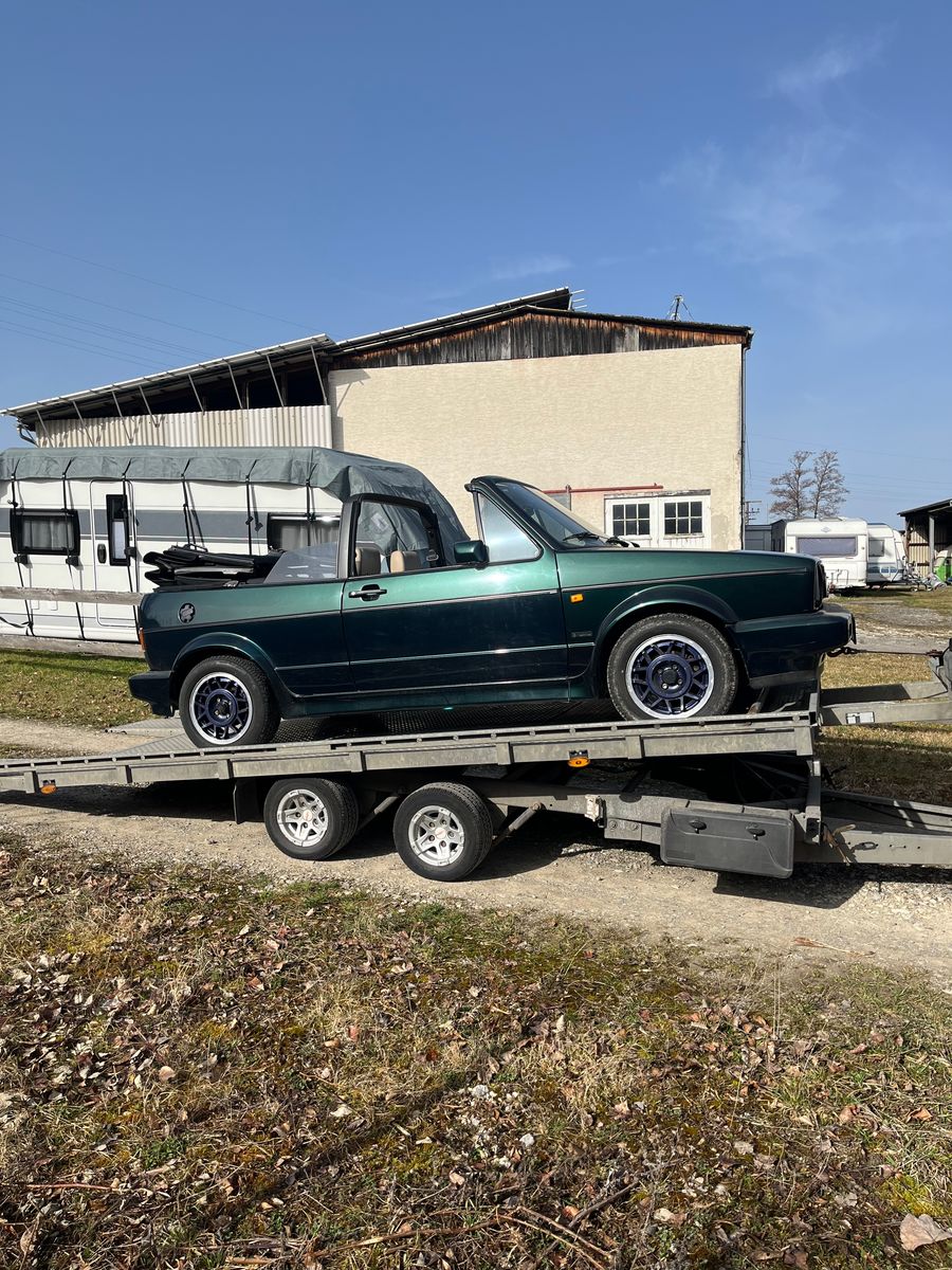

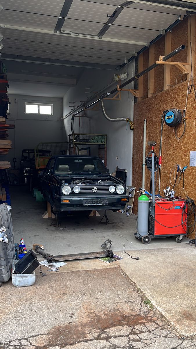

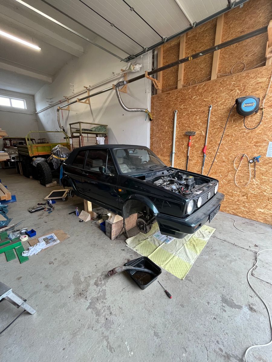

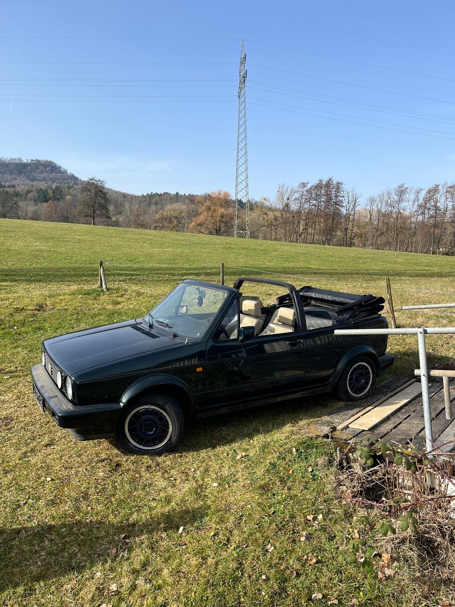

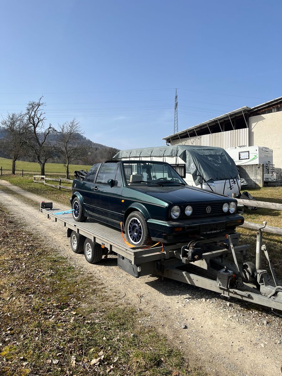

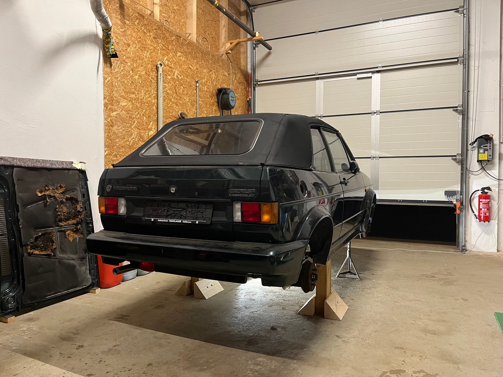

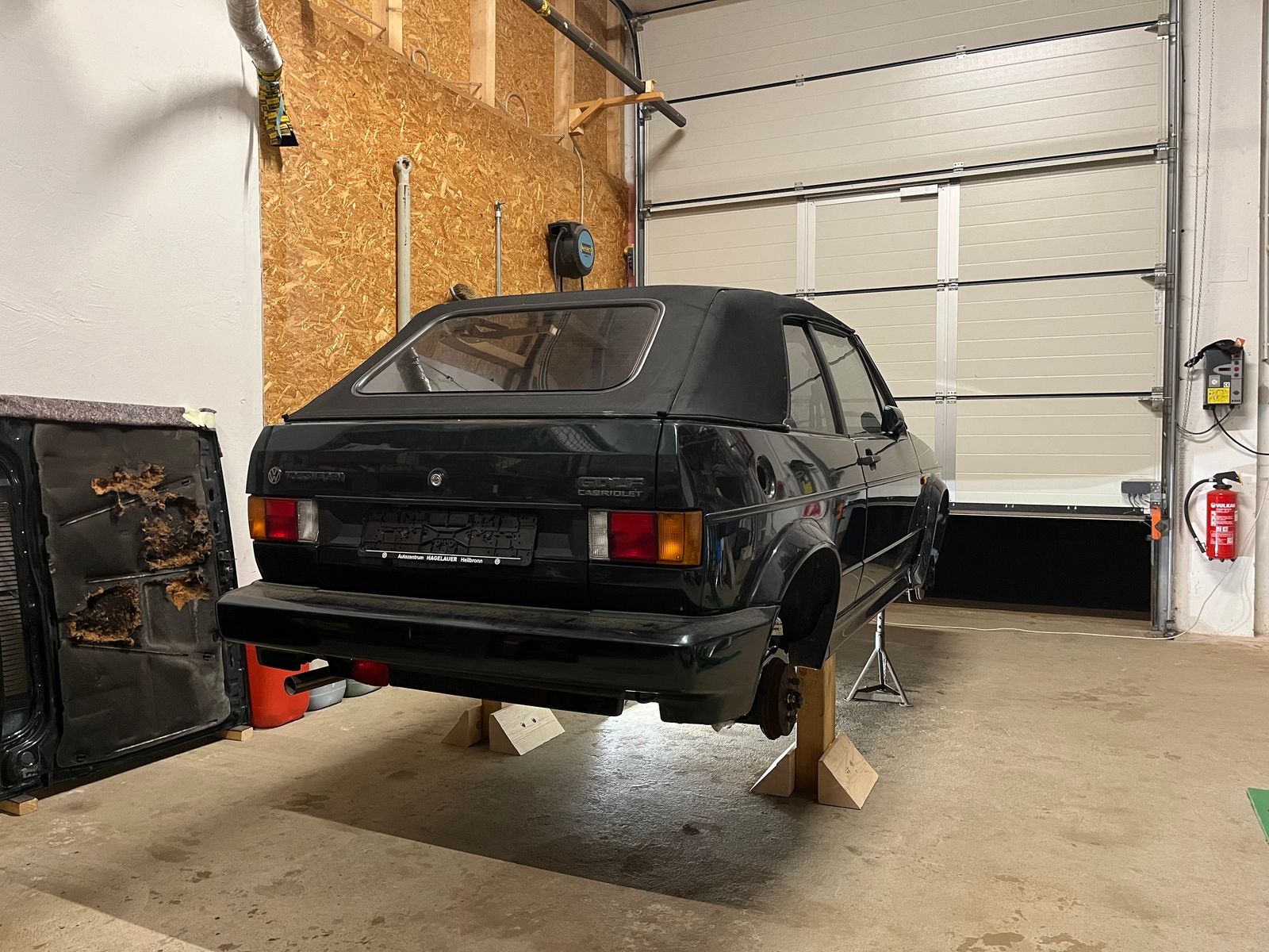

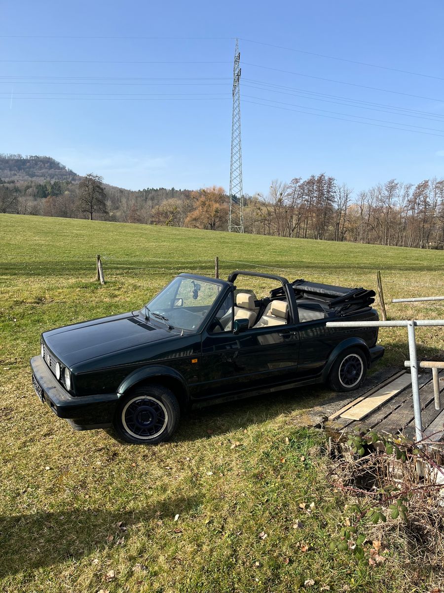

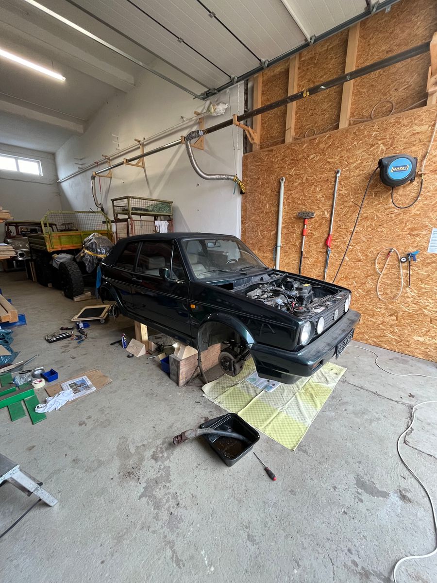

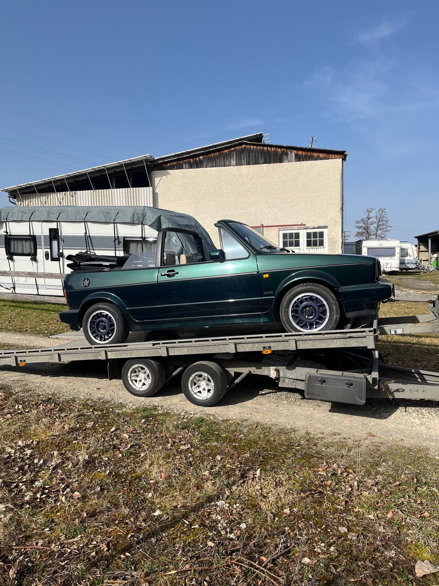

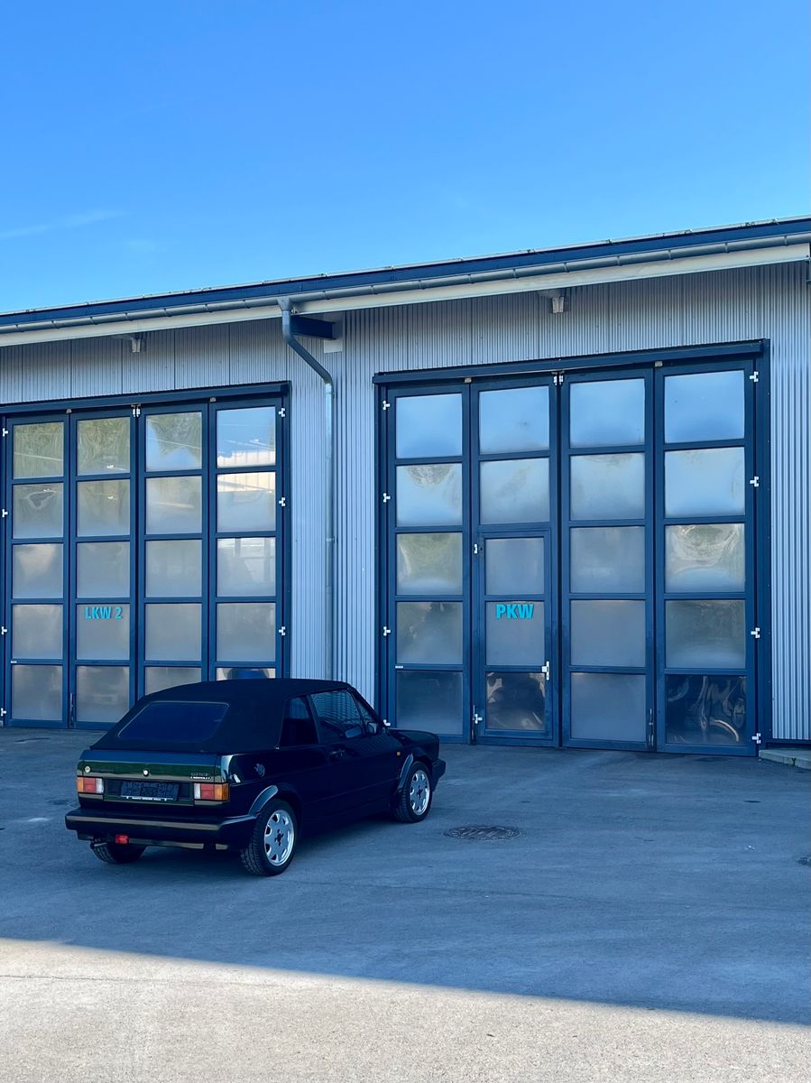

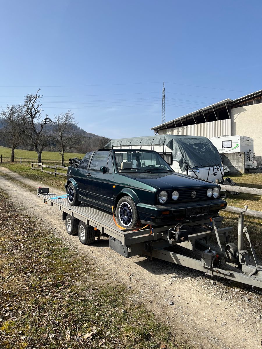

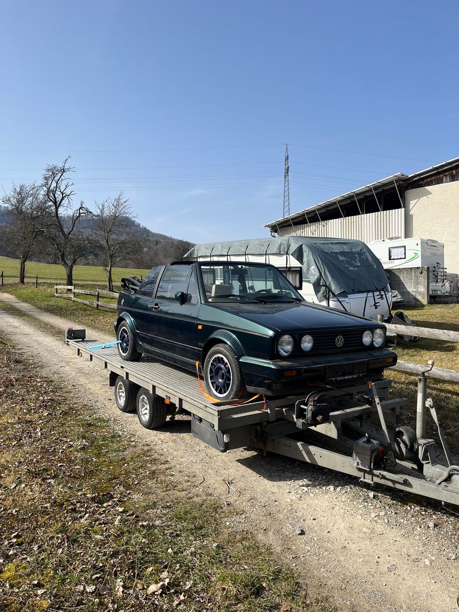

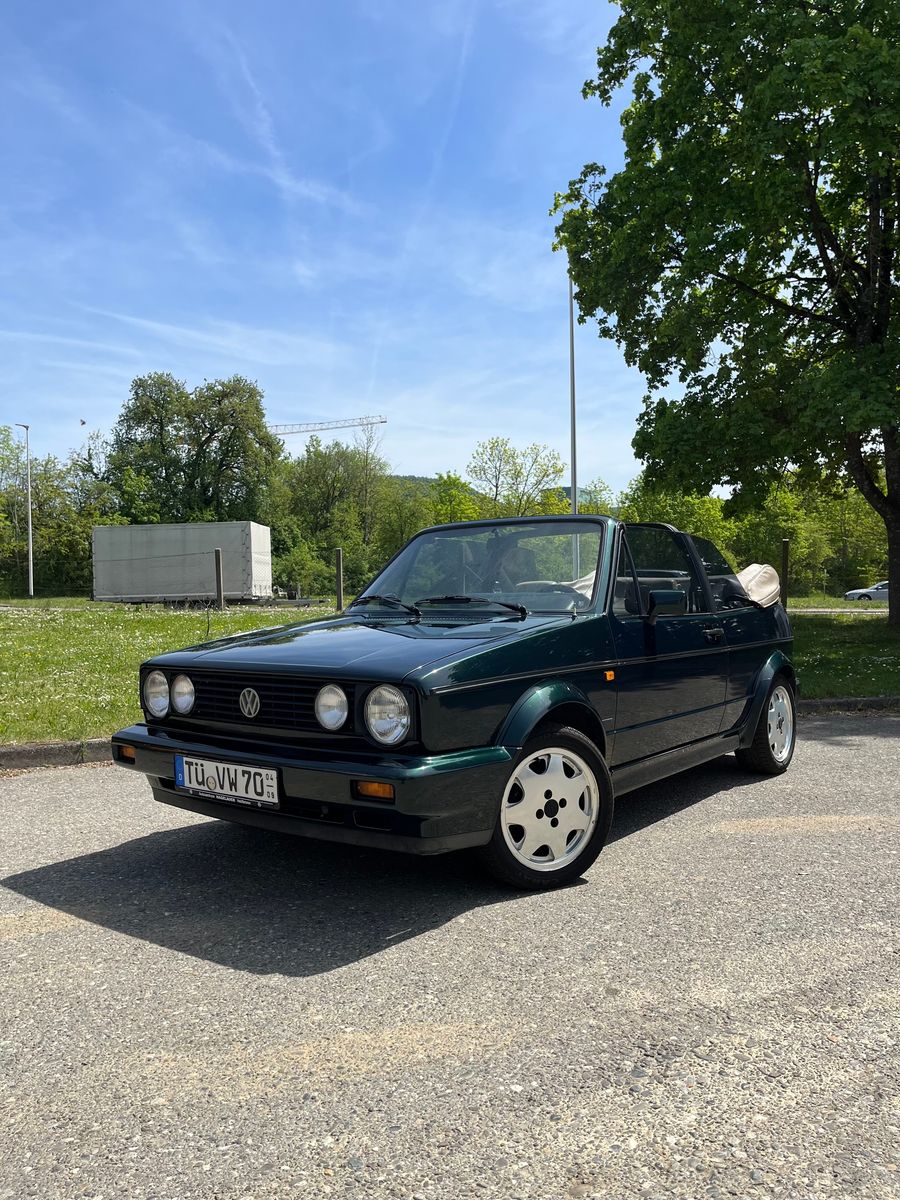

  • Soo, ein Unterschlupf ist endlich gefunden und gestern kam das Auto das erste mal wieder ans Tageslicht und wir haben es dort hin transportiert. In den kommenden Wochen ist jetzt als erstes mal die Wiederinbetriebnahme des Motors dran.
    Viele Grüße und ein schönen Sonntag allen! Man sieht schon die ersten offenen Golf 1 und Golf 3 über die Landstraßen fahren, da schlägt das Herz höher!

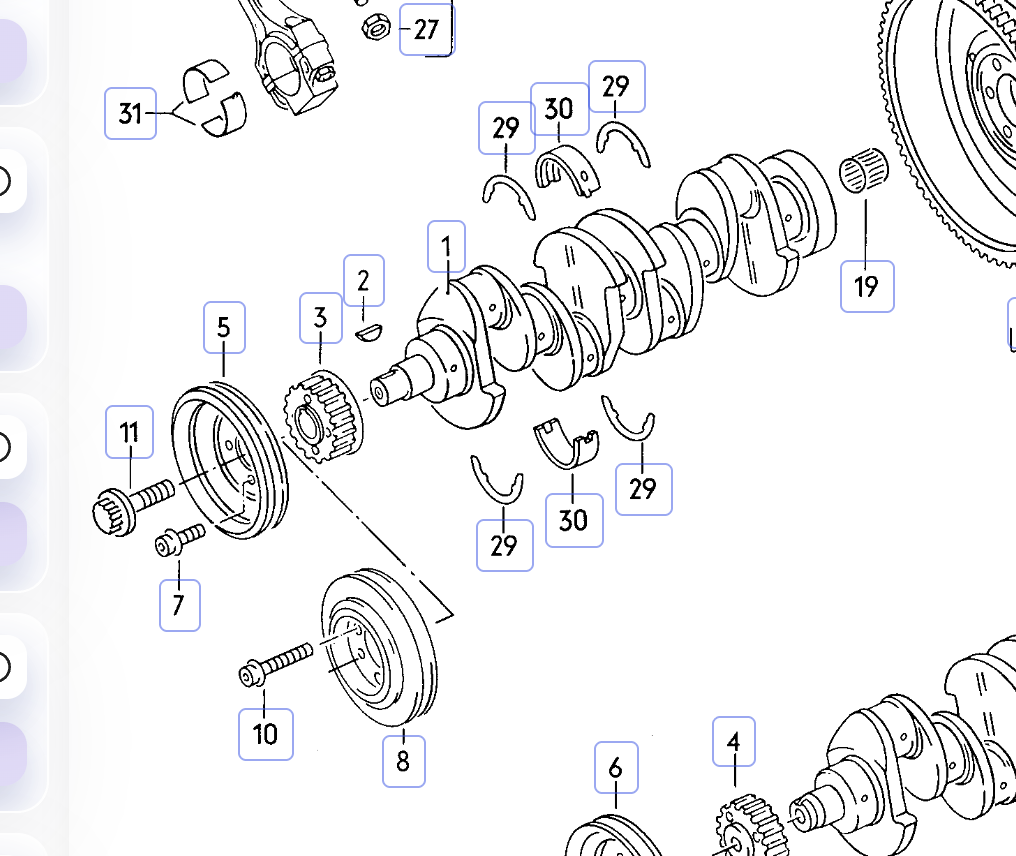

  • Wollte mal noch fragen von wo ihr eure Ersatzteile bezieht? :shop:
    Habe aus meinem Umfeld Autodoc und Autoteile24 gehört und es gibt einen Schrotti 20 Minuten von mir wo man manche gebrauchte Originalteile besorgen kann (hab dort vor 100 Jahren mal einen Startermotor und einen Ansaugschlauch zu fairen Preisen bekommen).
    Aber vielleicht habt ihr noch Tips! Teilenummern besorg ich mir von 7zap (hab mir dort eine Pro-Mitgliedschaft gegönnt, meldet euch wenn ich helfen kann!)
    Grüße!
    EDIT: Werk34 vergessen. Hab ich hier im Forum auch öfters gesehen .
    Einmal editiert, zuletzt von moran (8. März 2026 um 12:24)
  • Suchreihenfolge:
    Original Ersatzteilnummer heraussuchen (über VW Teilekatalog, da gibt es diverse Quellen).
    Erstsuche dann immer über daparto.de Dort suche ich mir das immer alles zusammen und versuche dann bei möglichst wenigen Anbietern zu bestellen. Die "Am günstigsten insgesamt Automatik" funktioniert NICHT. Da kann man selbst noch optimieren. Ausschluss: Autodoc. Von denen möchte ich nichts mehr haben. Bei mir ist es häufig Autoteile Gigant, Autoteile Wimmer und Motointegrator.
    Wenn ich dort nichts finde bei Classicparts und den üblichen anderen Verdächtigen die sich auf VW und das Cabrio spezialisiert haben.
    Grüße!
    Da musst du dich aber nicht extra anmelden. Kann man auch so schauen.
    Sonst auch mal hier: https://webautocats.com/de/etka/volkswagen/goc/44/
