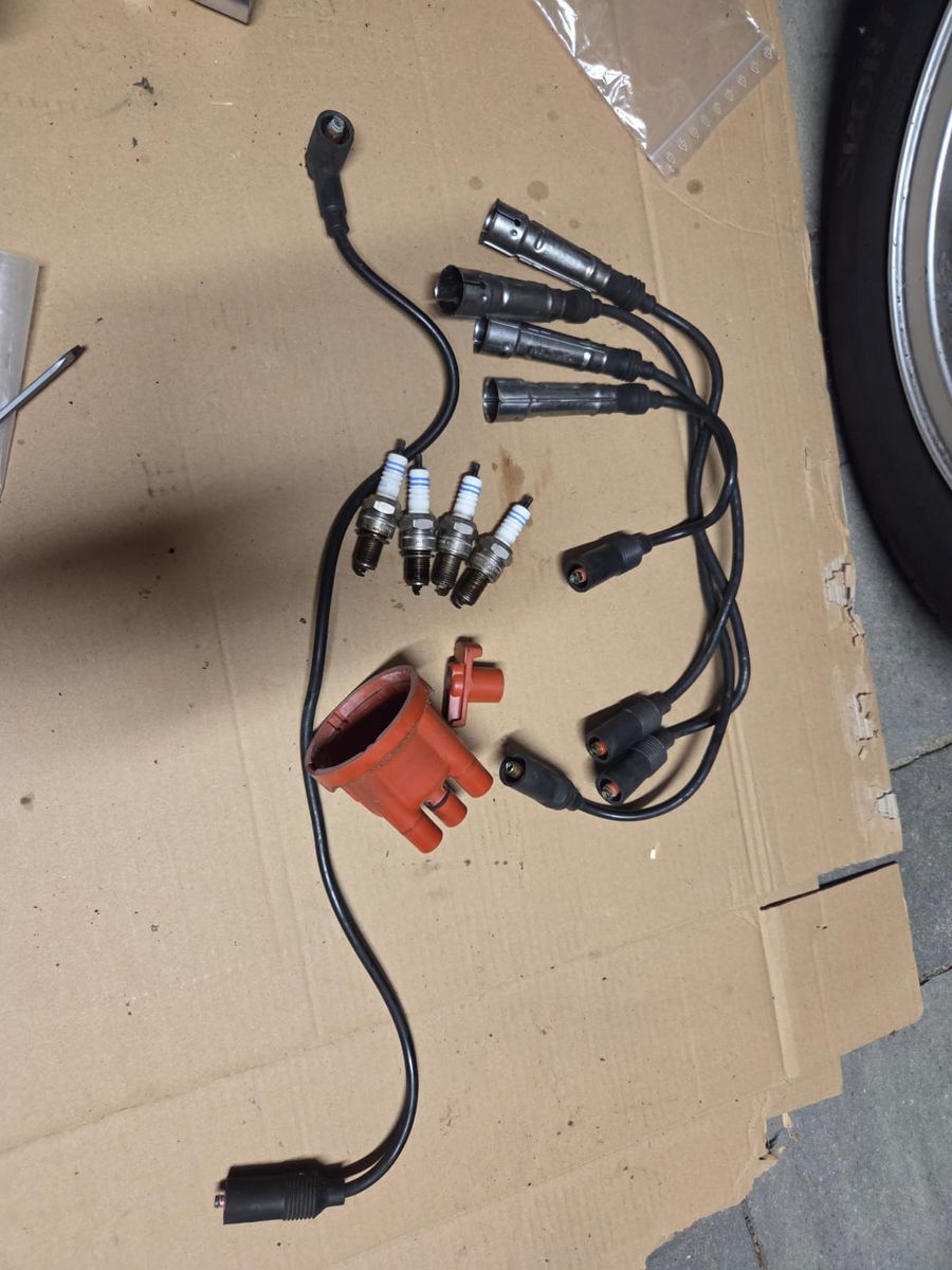

    Nochmal zusammengefasst hab ich getauscht bzw. bin ich angegangen:
    Spritversorgung:
    - VVP samt Verbindungsschlauch
    - Benzinfilter
    - Tank auf Dreck / Rostkrümel gecheckt
    - Kraftstoffregler
    - Einspritzdüsen gereinigt
    - Kabelbaum Einspritzdüsen erneuert
    Zündung:
    - Verteilerkappe und Läufer
    - Zündkerzen
    - Zündkabel
    - Zündspule
    Sonstiges:
    - Unterdruck gecheckt / abgesprüht
    - Massepunkte gereinigt
    - Benzinpumpenrelais gegen-getauscht
    - Klopfsensor getauscht
    - Lambdasonde getauscht
    - Zigarre durchgemessen
    Wie finde ich raus, welchen Hallgeber ich brauche, ohne den Verteiler auszubauen? Da bin ich nämlich raus und würde das gerne meinen Schrauber des Vertrauens machen lassen inkl. anschließender Motoreinstellung. Würde ihm aber logischerweise gerne die passenden Ersatzteile mitgeben.
