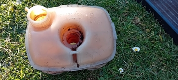

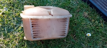

Ebenso bei mir. Hab mich letztens auch erschrocken was für eine Brühe dort drin ist.
Was ich schmerzlich erfahren musste( hätte ich so auch nie gedacht ) das Destilliertes Wasser auch eine Ursache dafür ist , letztes Mal wo wir den Kühler neu gemacht hatten , habe ich G-12 und Destilleriertes Wasser eingefüllt , 6Monate später , dann wieder so eine Rostbrühe , das ist unglaublich !!

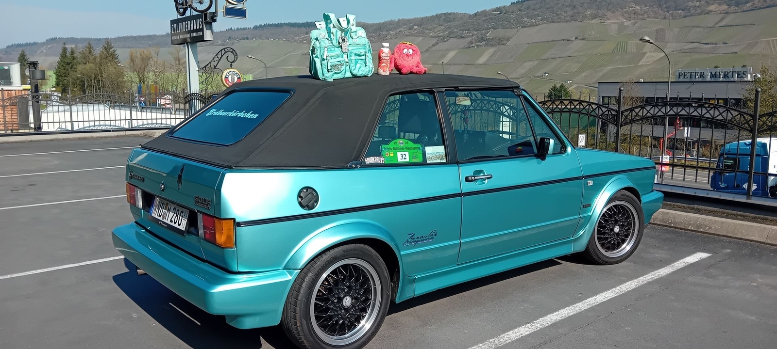

Herzlich willkommen hier im Forum , also ersteinmal großen Respekt vor dieser fast vollständigen Restaurierung dieses Golf 1 Cabrios, das man sich daran traut. Ohne Wissen und Fachkenntnisse wäre man bei diesem Projekt gleich schon einem kompletten Talergrab nahe , das ist wirklich der helle Wahnsinn wenn ich mir die ganzen Bilder da ansehe wie viel Rost und kaputte Teile da liegen , davor ziehe ich den Hut !! 🤠 Finde es aber so toll das dieses "Erdbeerkörbchen" von Dir gerettet wurde ,und nun Stück für Stück wieder aufgebaut wird , das es später wieder ein 2.Leben bekommt toll 👍. Bin gespannt wann dieses Cabrio dann wieder auf die Straße darf . Vieleicht bekommt es auch einen Namen ?

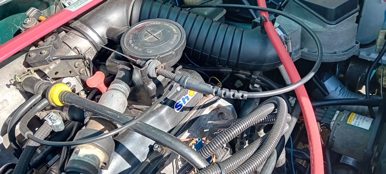

Hallo , so ich glaube wir haben den Fehler gefunden: Es war das Kraftstoffpumpenrelais . An Steckplatz 2 des Sicherungskastens. Das Alte Relais ist auffallend heiß geworden bei längerer Fahrt , und das Neue wird nur lau warm .Bisher ist das Problem nach dem Wechsel des Relais auch nicht mehr aufgetreten . Warten wir mal ab ......
Weil das Auto beim warmen Motor nicht reagiert , sprich wenn der Halgeber defekt wäre ,es dafür typisch ist das er bei warmen Motor sofort stottert und ausgeht (das hatte ich auch schon gehabt ) nur macht meiner aktuell nicht . Ok , wäre ne Ursache was du erwähnst mit dem Zündanlasschalter , muss ich mal drauf achten ! Viel und schwere Sachen hängen jetzt nicht am Schlüsselbund dran , mal sehen behalte ich im Hinterkopf .
Heute haben wir mal auf Verdacht das Zündmodul auf dem Steuergerät getauscht , dann nochmal Probe gefahren .Das Phänomen ist nicht mehr aufgetreten . Muss ich beobachten bei der nächsten Fahrt . Ist eine Geduldsache jetzt . Dir schonmal Danke Acki !

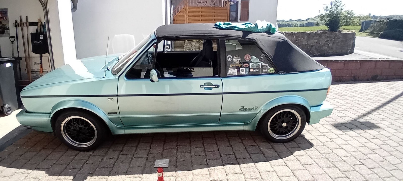

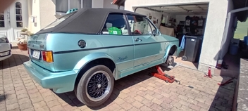

Nach der Hitze von Heute , später am Abend noch eine schöne Runde mit dem Erdbeerkörbchen gemacht , erst mit Sonnenuntergang, später dann mit Mond , so macht Cabrio fahren echte Freude .
