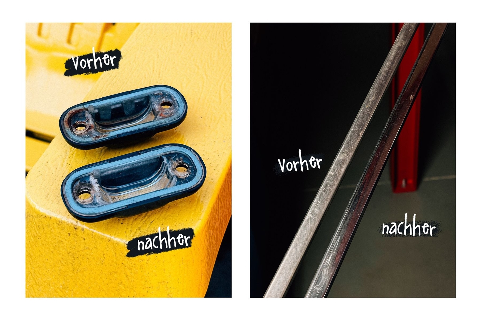

Zierleisten in der Stoßstange. Ist immerhin ein GL! 100€ für das gesamte Set fand ich recht happig, aber immer noch besser als ganz neue:![]()

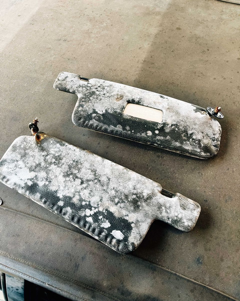

Erinnert Ihr Euch an die originalen Sonnenblenden? Diese hier kamen auch mit dem Teilekonvolut aus dem Schlacht-Cabrio, und sind immerhin nicht weiß vor Schimmel. Aber nichtsdestotrotz ein bisschen gammlig, und das auf meiner Augenhöhe! Damit habe ich jetzt die zweite Tube Rolossal angebrochen.

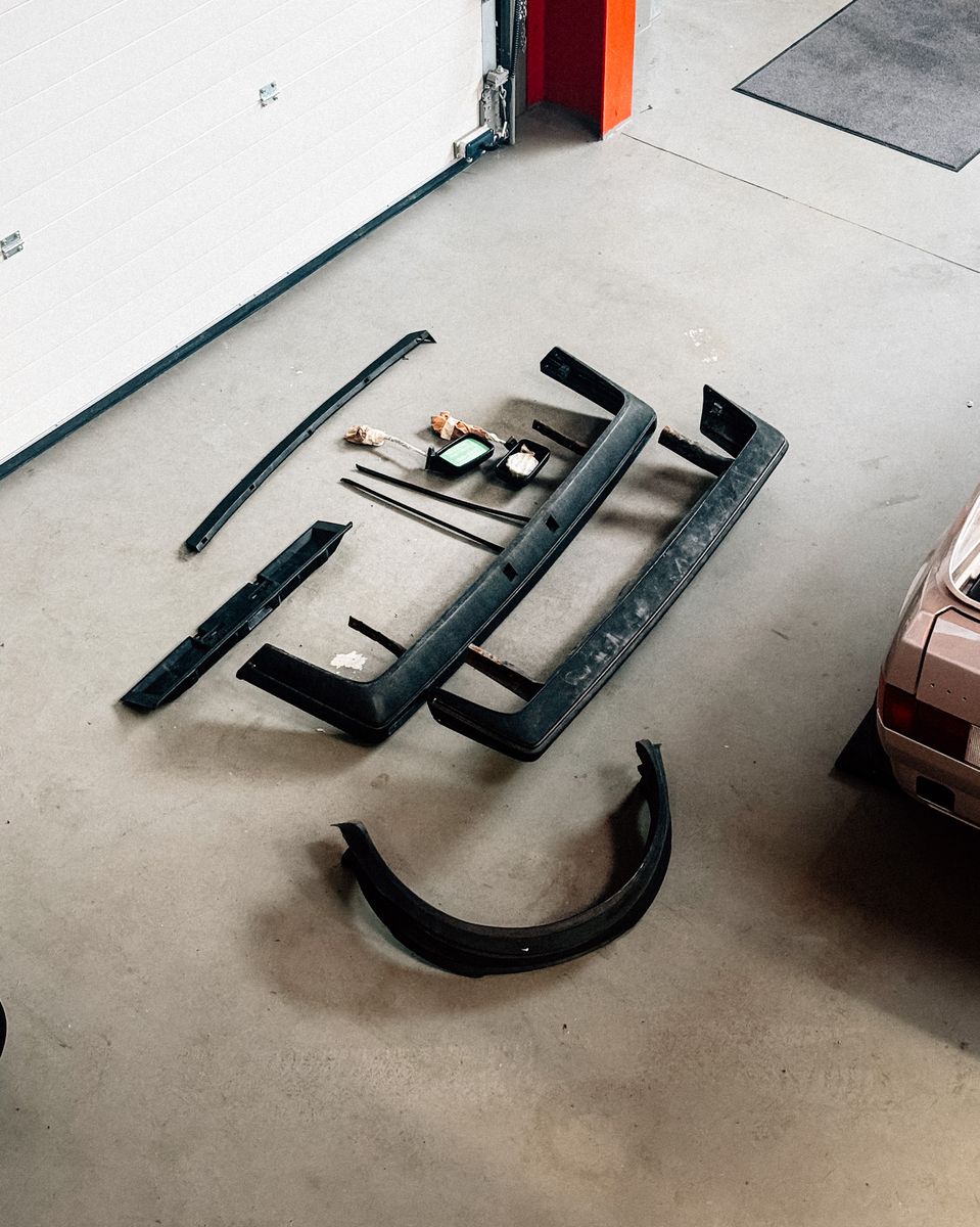

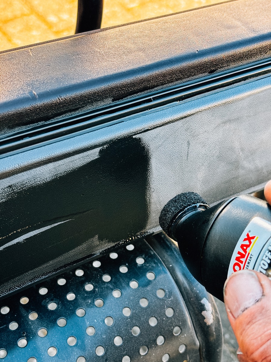

„Sonax Kunststoff Neu“
TL,DR: Danke für den Tipp!

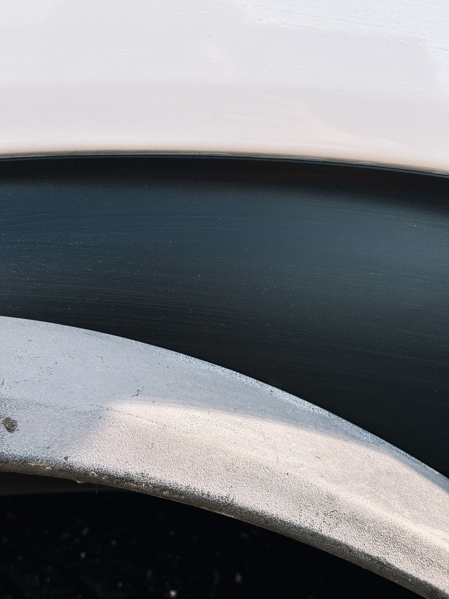

Also, Mensch. Wenn man nen Hammer hat, sieht alles aus wie ein Nagel. Beziehungsweise , wenn man Zugang zu ner Lackiererei hat, sieht alles lackierbar aus. Das Endergebnis kommt mir wirklich so Spielzeugauto-mäßig vor, wie ich befürchtet hatte - aber ich bin froh, mich dafür entschieden zu haben. Da hätte ich mich fast in was verrannt, was sich im Nachhinein wohl nicht gelohnt hätte. Diesen meinen Kompromiss aus Anspruch, Budget und Aufwand hier neu zu bewerten hat sich gelohnt.
Ich habe mich aus einer Laune heraus zum Behandeln meiner Plastikteile mit Sonax Kunststoff Neu entschieden. Für knapp nen Zehner probiere ich das an einem der ausgeblichenen Kotflügel aus, dachte ich. Und dann hielt das Döschen für jeweils drei Schichten an allen Kotflügeln, beiden Stoßstangen, der Heckblende, den Türgriffen, dem Frontspoiler, den Zierleisten und Kleinkram wie der Antenne. Erstaunlich!
Vorbereitet habe ich die Teile, indem ich sie mit einem Schleifvlies und viel Handwaschpaste nass abschliff. Trotzdem war das Plastik so sonnenverbrannt, dass erst der dritte Durchgang mit dem Zeug nicht sofort absorbierte. Hier ein Farbvergleich zwischen dem weißen Plastik und der Schuhcreme auf Steroiden:

Ihr habt schon recht, diese Mittelchen können was. Aber: ich hab‘ so was immer wieder auf meiner Vespa benutzt, und will es am Golf richtig machen.
Womit lackierst du die Sachen?
Mipa Bumper Spray?

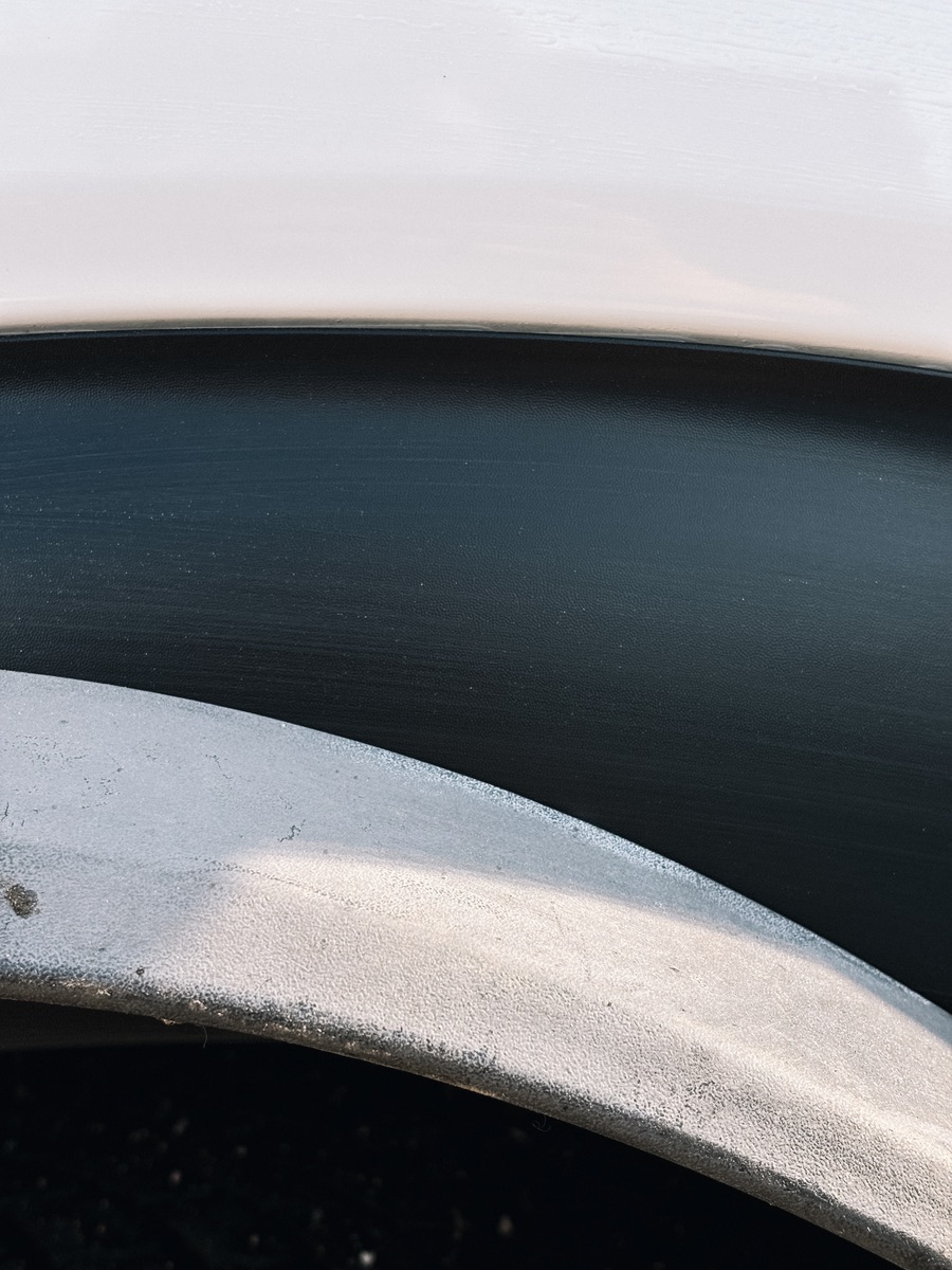

Nein, richtig-richtig. Mit Plastik-Primer, dazu passendem schwarzen Lack und mattem Klarlack, damit das nicht nach diesem schwarzmatten Allerweltskram aussieht, sondern möglichst nah an frischem schwarzen Plastik.
Ihr macht Euch ja keine Vorstellungen: hier ein Beispiel des (zugegeben, schlimmsten) Kotflügels, grob an einen aktuellen Citroen C3 gehalten. Der ist näher am weißen Lack als am schwarzen Plastik:

Ansonsten: Ich experimentiere mal damit, die großen Plastiksachen zu lackieren. Bin gespannt, wie gut mir das gefällt.![]()

Als nächstes werde ich die größeren Plastikteile zum Lackieren vorbereiten. Insbesondere die Kotflügelverbreiterungen sehen schlimm aus, dann mache ich die Stoßstangen gleich mit. Und die Heckblende. Der Frontspoiler könnte eigentlich auch. Und die Spiegel…

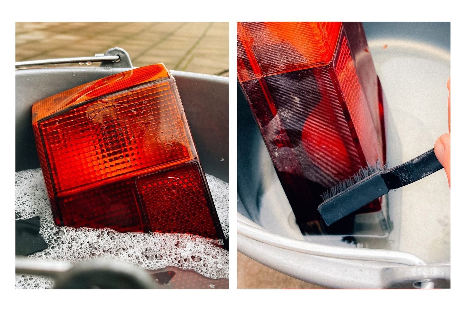

Rückleuchten in Seifenwasser (mehrmals).

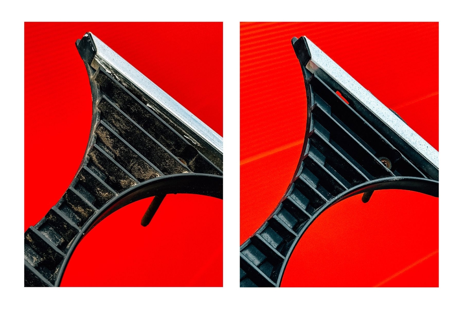

Mit dem Grill bin ich nur mittel-zufrieden. Mal sehen, wie er mir im eingebauten Zustand gefällt. Lackieren oder ersetzen werde ich ihn eher nicht.

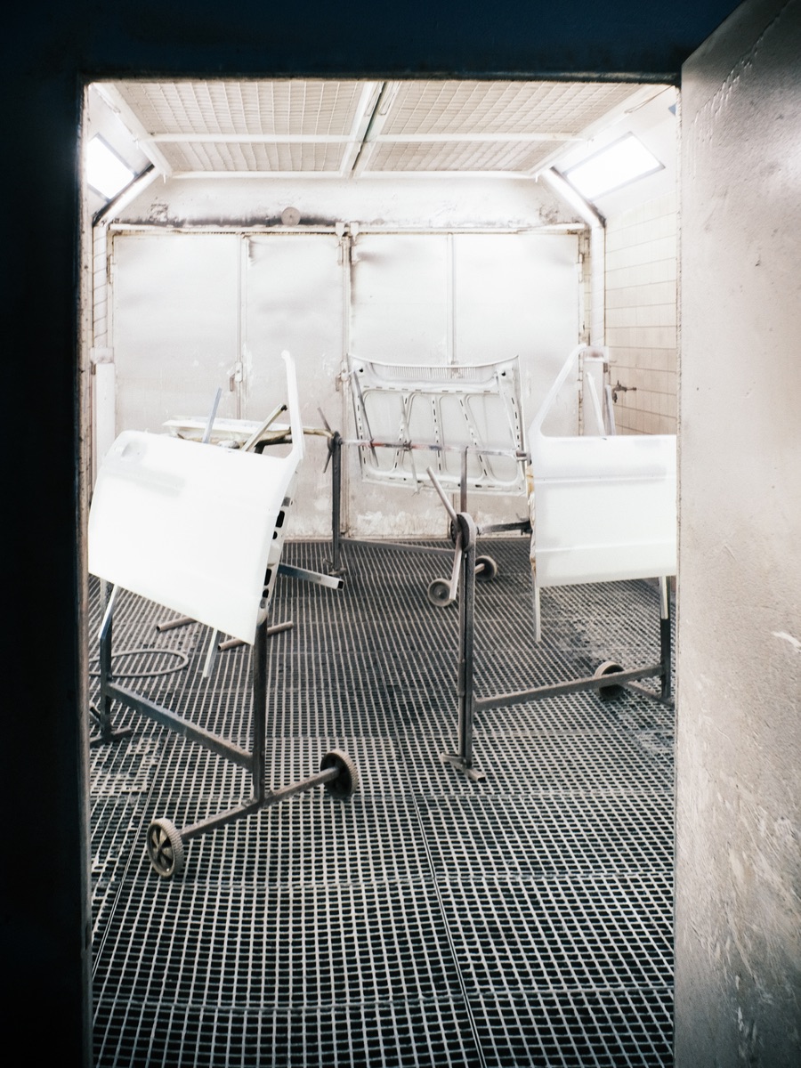

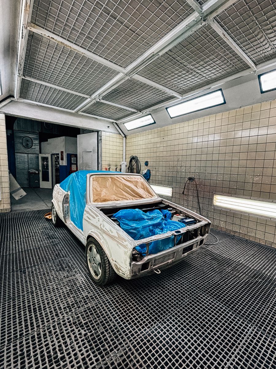

Spannende Woche für mich! Zwischen Aufträgen habe ich maximal viel Zeit in der Werkstatt verbracht. Denn das Lackier-Team meint es gut mit mir und hilft mir immer dann aus, wenn sie mal ein paar Minuten frei haben. Bis Ende des Monats wollen wir den Lack runterhaben.

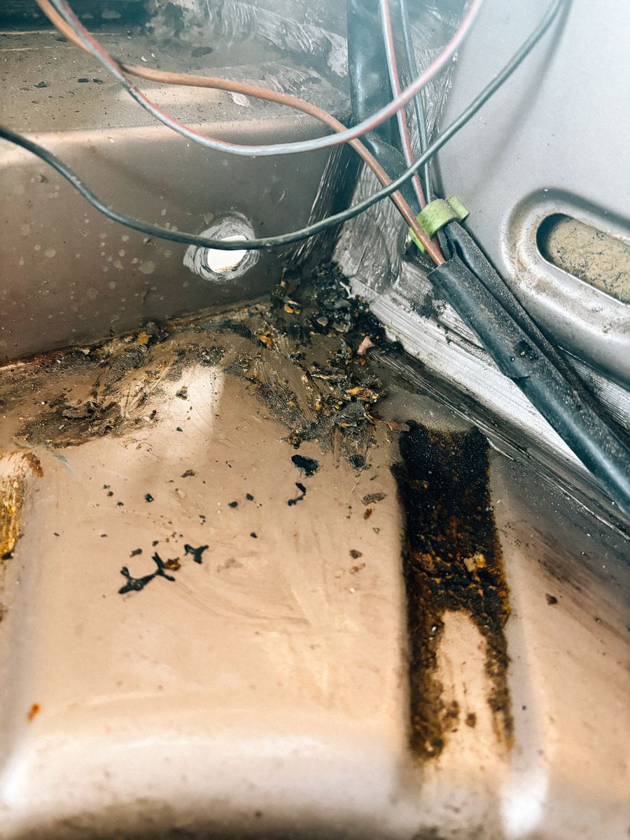

Dabei fällt mir auf: Das ganze Auto ist voller Wachs. Einer der Vorbesitzer muss sich wirklich Mühe mit dem Rostschutz gegeben haben, jeder Hohlraum trieft vor Wachs. Wirklich, trieft, auch nach der langen Standzeit läuft es noch immer goldgelb aus den Ecken. Zum Beispiel hier, von der Innenseite der Stoßstange auf den Kotflügel:![]()
Oder hier, in den Rändern des Kofferraums (wenn auch schon zur Hälfte weggekratzt):![]()
Hier ist das Wachs sogar so reichhaltig, dass es sich in der Reserveradmulde gesammelt hat. Ist das bei Euren Autos auch so? Logisch, dass die Substanz des Autos dermaßen gut ist, irgendjemand hat das Auto mal genug geliebt, dass er nachhaltig in dessen Zukunft investiert hat. Und das mit Erfolg. Vielen Dank, unbekannter Vorbesitzer!
Der Nachteil: Alles ist voll Wachs. Zum Beispiel auch die Innenseite der Motorhaube, dort ist einerseits jeder Hohlraum mit Wachs voll, und andererseits jede Fläche mit einer dünnen Schicht überzogen, die zum Lackieren natürlich runter müssen. Eine Fleißarbeit, die ich den Lackierern nicht zumuten wollte, also habe ich fast einen ganzen Vormittag damit verbracht. Danack konnte ich dem Gammel unterm Haubenschloss zu Leibe rücken:![]()

Heute morgen kam ich schon vor Dienstbeginn in die Halle, um den Lackierern ein Schnippchen zu schlagen und noch möglich viel selbst vorbereiten zu können. Mich erwartete dieser Anblick:![]()
Die Jungs haben anscheinend meinen halben Tag Abwesenheit gestern genutzt, um die restlichen Vorbereitungsarbeiten zu erledigen. Von wegen Ende des Monats, das waren jetzt dreieinalb Werktage. Wow! Ich konnte immerhin noch beim Abkleben von Kleinigkeiten behilflich sein. Das Auto wird grundiert, während ich diese Zeilen tippe.

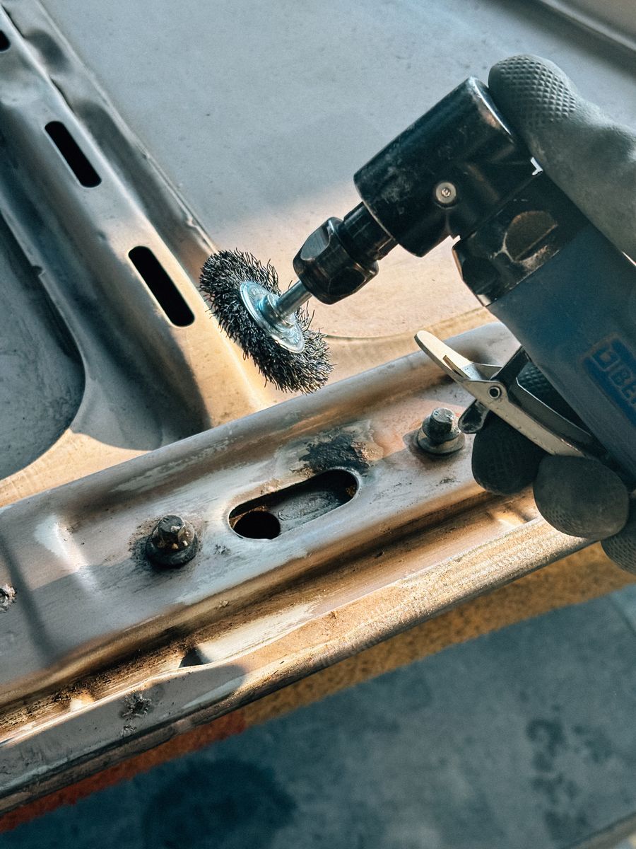

Heute gings gut zur Sache. Ich habe einen befreundeten Karosseriebauer für meine Zwecke eingespannt, der einerseits den Rost in der Tür komplett raustrennte und ein neues Blech einschweißte, und mir auch noch ein paar verschiedene Tricks beibrachte: Verzinnen, Spot Welder, Dellen Drücken und generelle Blechbearbeitung hab' ich sogar selbst gemacht! Weils am Ende doch sehr pressierte, hier nur fotografische Zwischenstände.
Kofferraumdelle vorher, Kofferraumdelle nachher. Dellen Drücken ist ne ziemliche Kunst, und ich habe Hochachtung vor allen, die das sogar noch in schnell können.![]()
Verzinnen ist ziemlich spaßig! Foto vor'm Verfeilen.![]()
An dem hochgebogenen Frontblech saß ich am längsten. Dreidimensionale Form und zwei Kanten - eine Herausforderung für mich Anfänger. Die Grundform mit einem langen Holz und einem sehr großen Hammer wiederherzustellen war lustig!
Der Knick in der Motorhaube, mit dem Spot Welder.
Alles in allem hats richtig Spaß gemacht. Leider hat die Zeit nicht für das Rostloch um eine der Schraubeen für die Kotflügelverbreiterung hinten rechts gereicht, bevor ich das Auto in die Lackiererei schieben musste. Das sieht zum Glück eh keiner? Ehrlich gesagt bin ich froh, all diese Techniken selber angewendet zu haben, das ist mir tatsächlich mehr wert als der eine Makel.

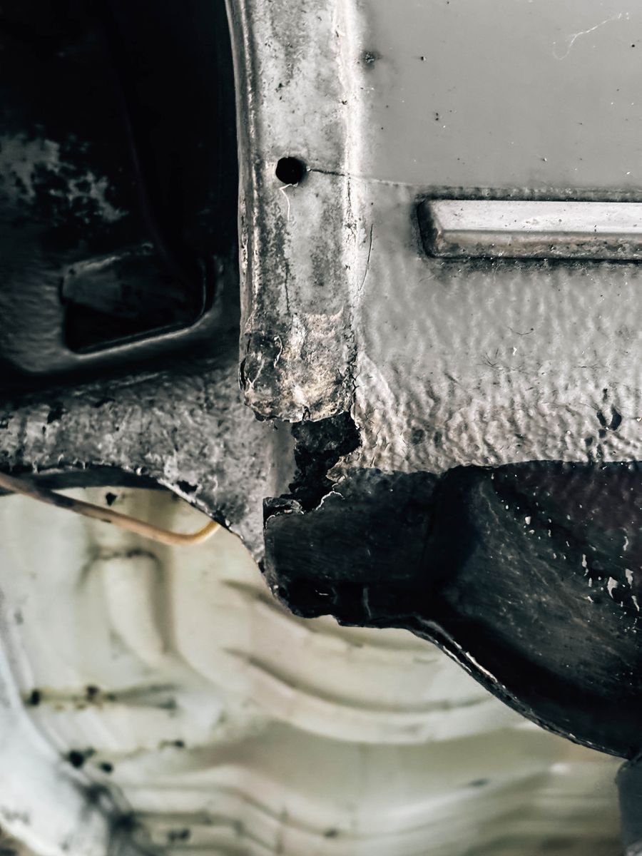

Rost!
Naja, ein bisschen zumindest. Meine Scheibenrahmen, Schweller, Einstiege, Schlossträger etceteraetcetera sind alle fein. Dafür habe ich aber drei Stellen, die vermutlich während der langen Standzeit des Autos mit der Umgebung in Berührung kamen, alle auf der Beifahrerseite: Am schlimmsten ist die Beifahrertrür betroffen, die ist vorne unten durch. Das hintere Seitenteil hat in der Fläche und am Kotflügel zwei kleine Treffer, die jeweils zu rosten begannen. Technisch gesehen kein Rost, aber trotzdem auf der Liste der Karosseriearbeiten landet das Frontblech, das auf der Beifahrerseite eingedrückt ist.
Damit ich Euch mit den Fotos nicht den Server vollballere, hier ein drei-in-eins von Frontblech, hinterem Seitenteil und Tür:![]()
