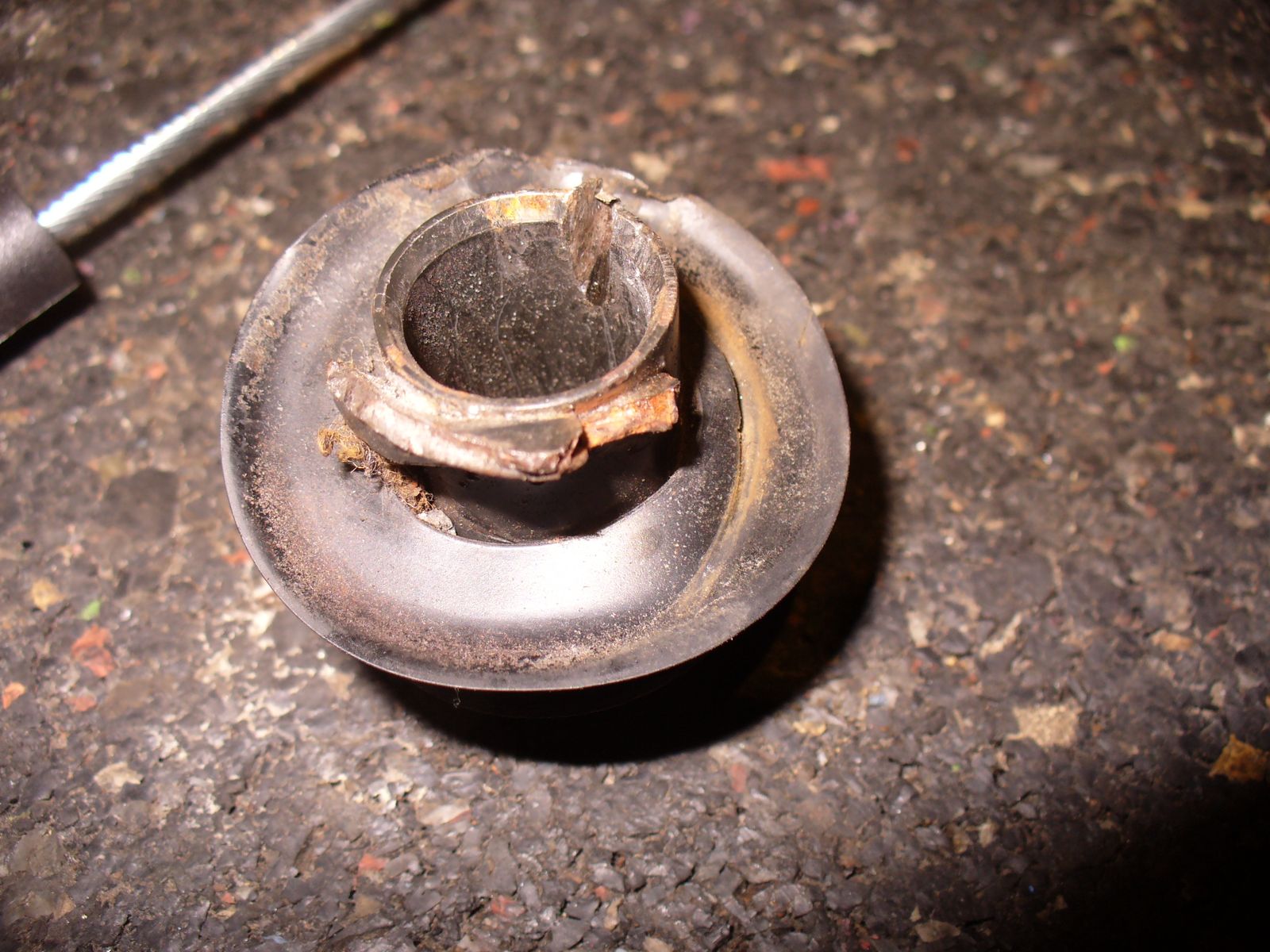

  • Hülse oder Seil denke ich

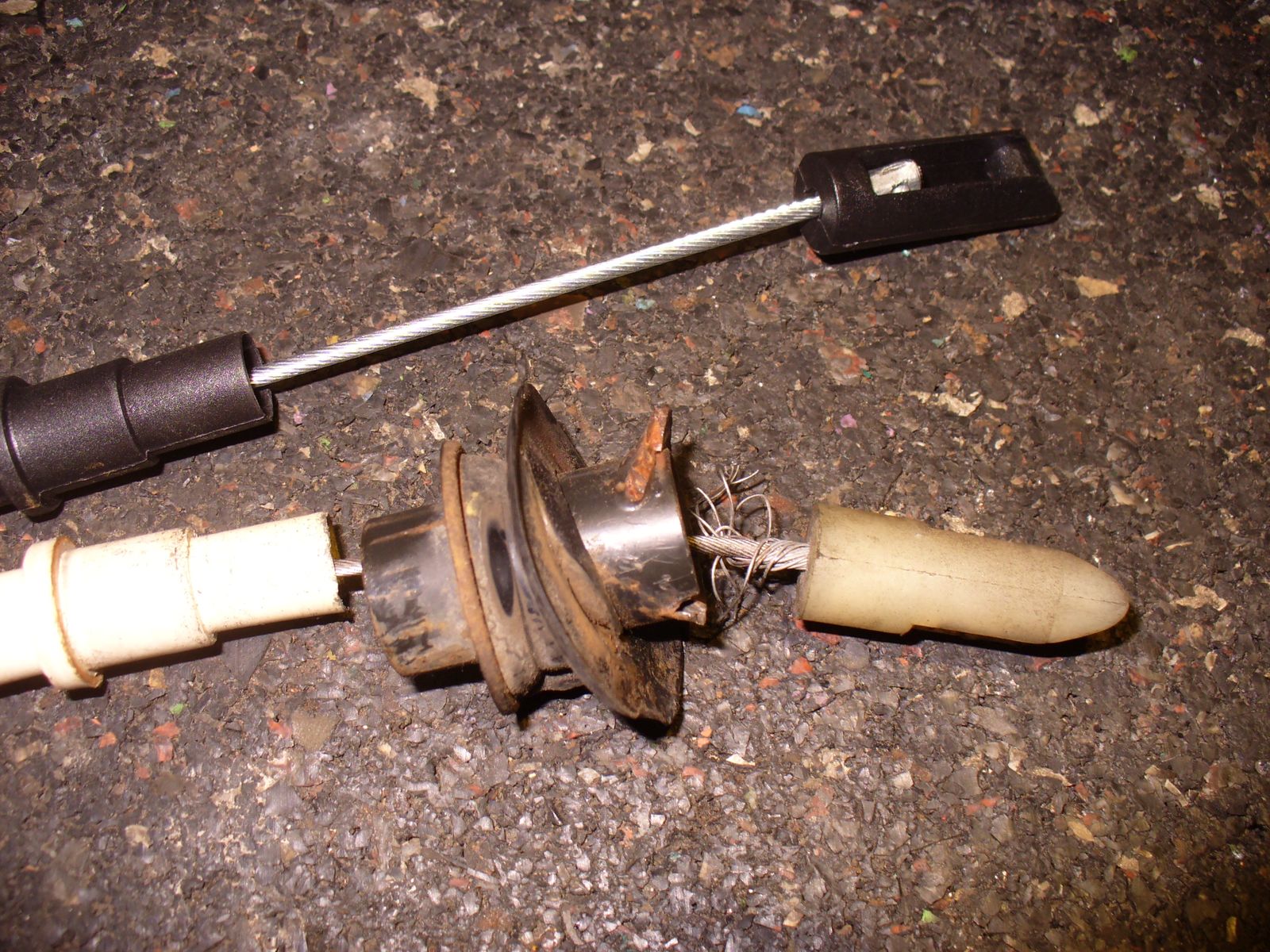

  • Horror-Bilder aus dem Leben:

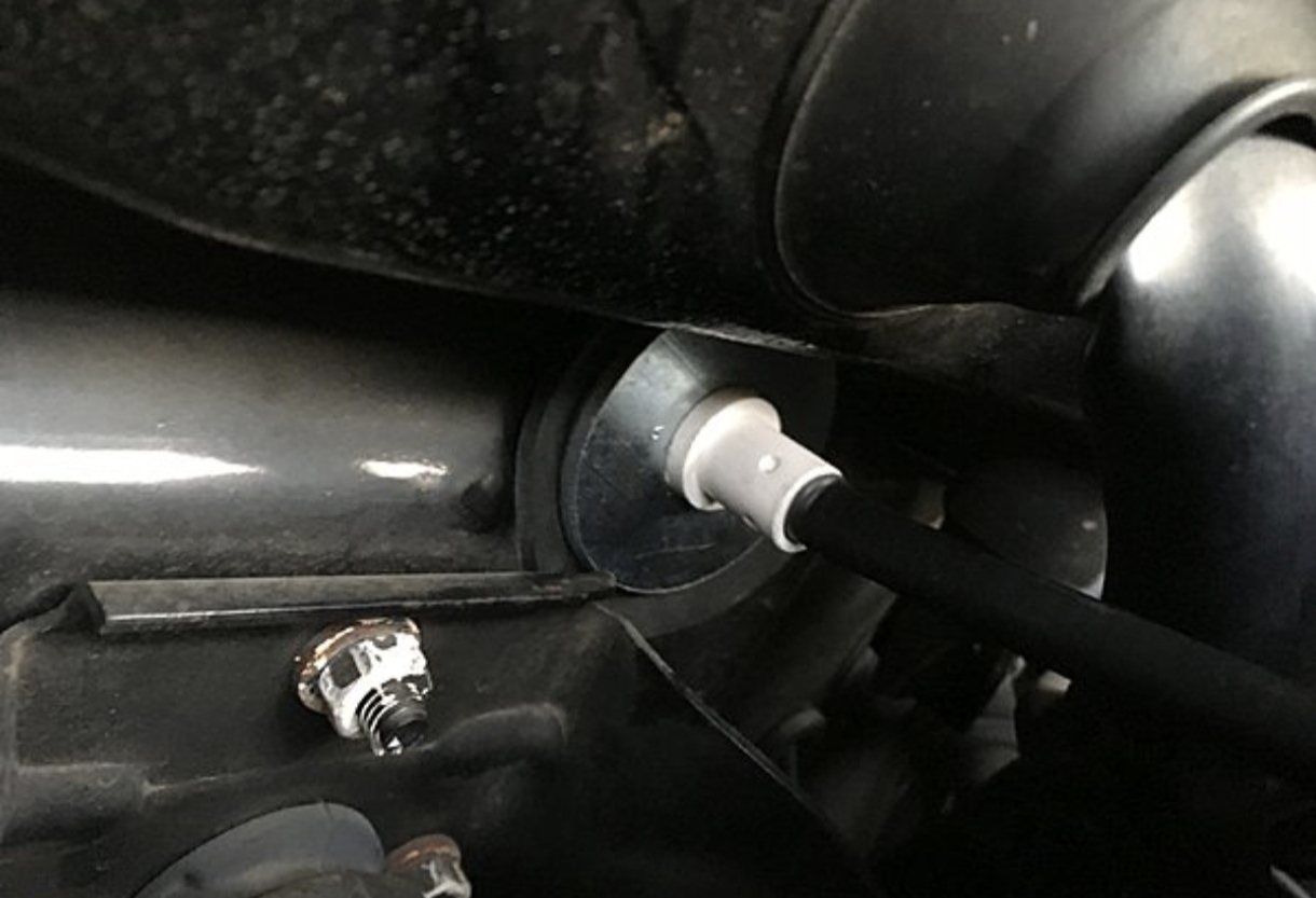

  • Es gibt diese Möglichkeit
    Das ist aber nur als Notfall Provisorium zu sehen. Das Blech ist in dem Bereich nicht besonders dick oder wird besonders gestützt,daher auch die Hülse am Pedalblock.

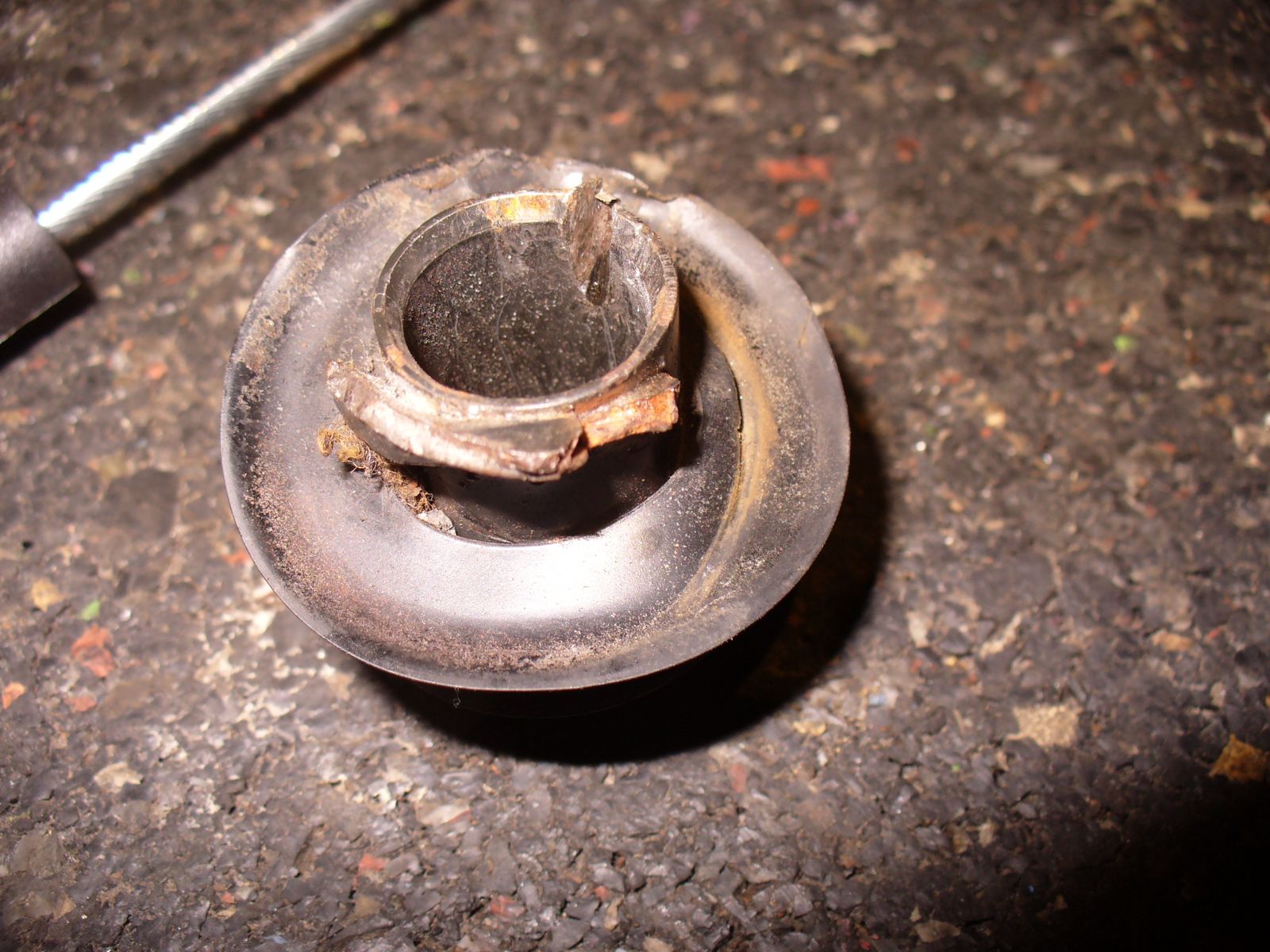

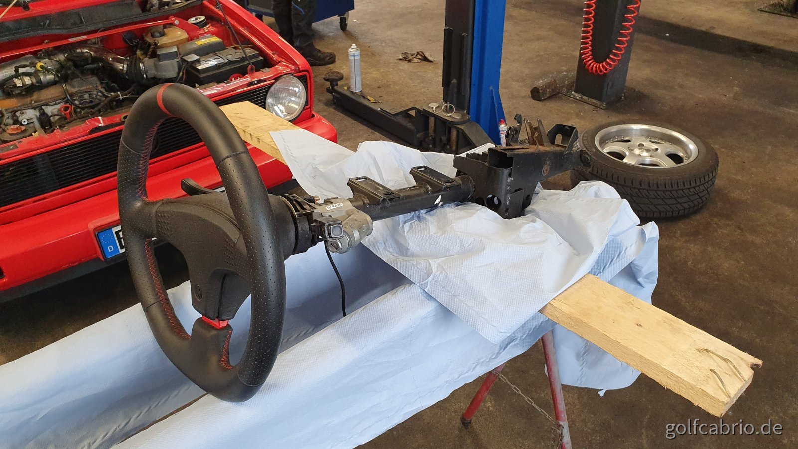

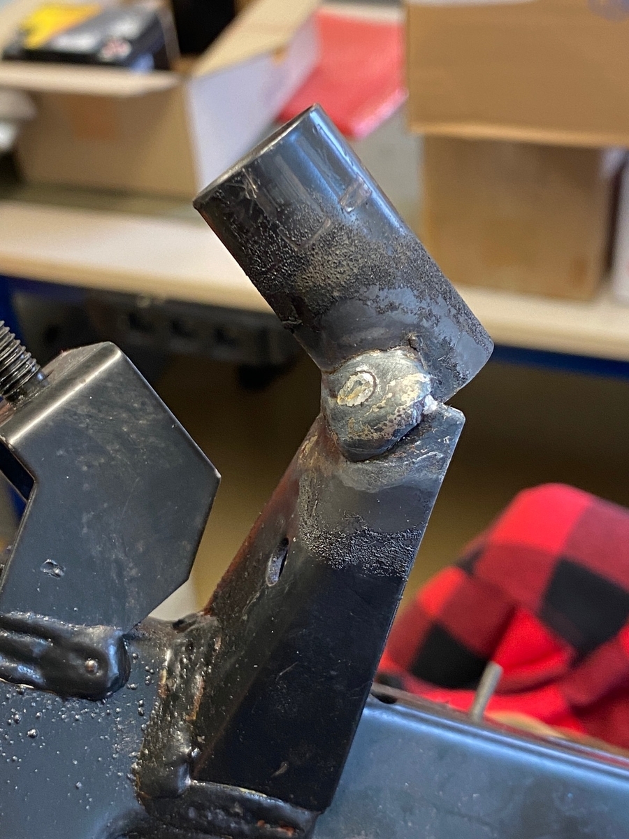

    Würde auch auf besagte Hülse tippen, das Vergnügen hatte ich auch vor ein paar Jahren. Wenn Dein Pedalblock noch jungfräulich ist, sprich nie ausgebaut, dann kommt ein bisschen Arbeit auf Dich zu beim Ausbau. Die Hülse muss später wieder verschweißt werden, am besten mit einer etwas dickeren Naht als es serienmäßig gemacht wurde...
    So sah das damals bei mir aus:

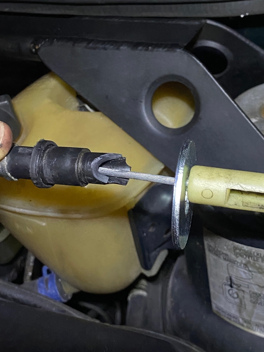

    Du könntest die Unterlegscheibe auch schlitzen und dann über den Kupplungszug schieben, dann musst du ihn nicht aushängen.
    Die Unterlegscheibe sollte etwa 4 - 5 cm Durchmesser haben und eine Bohrung von 6mm.
    So sollte es klappen, dass du wieder auskuppeln kannst.

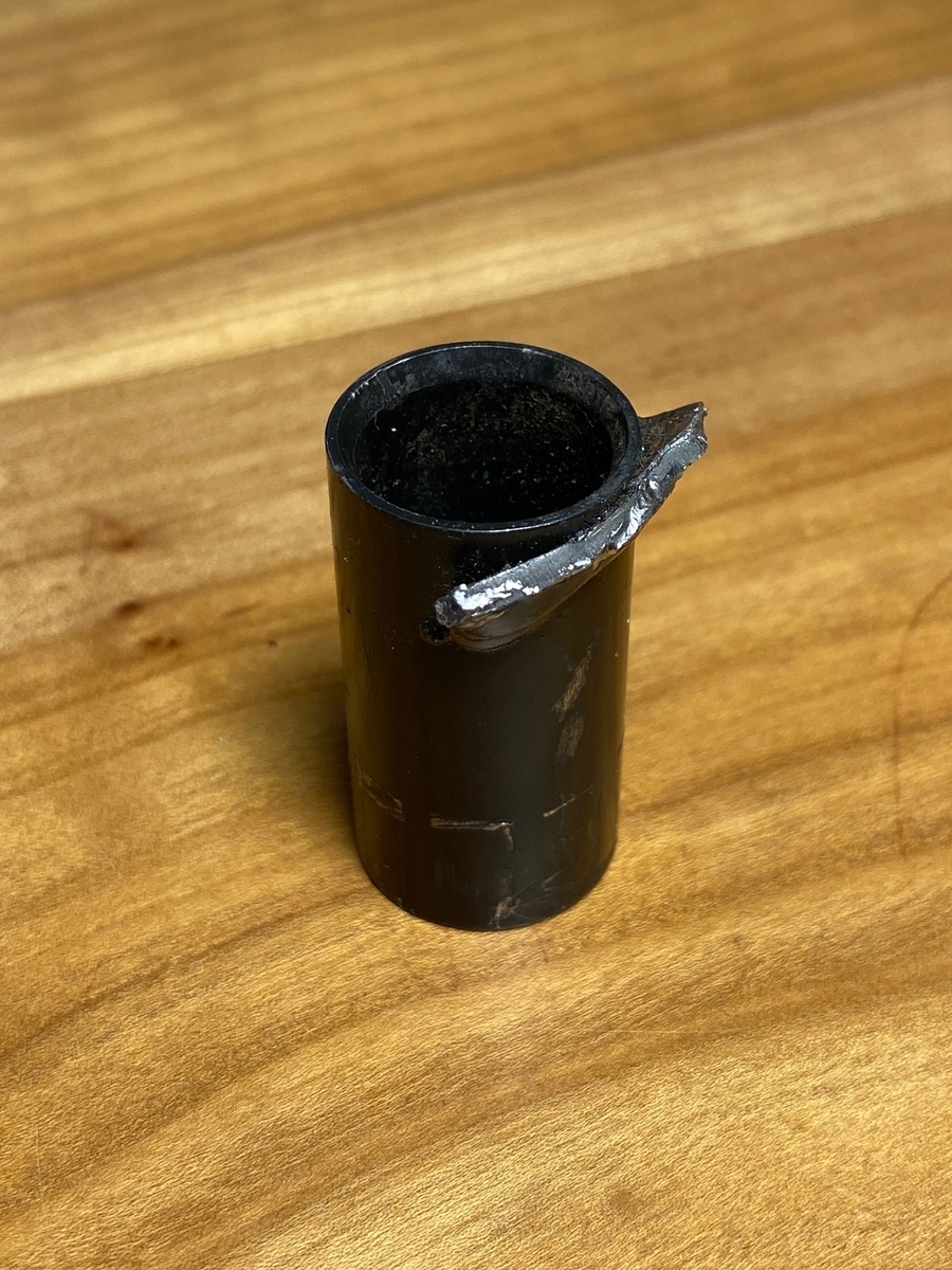

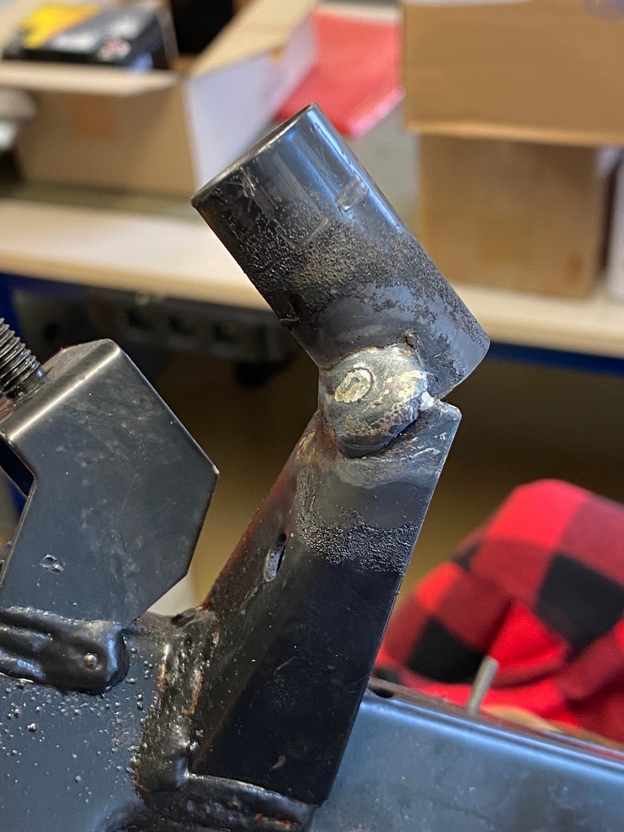

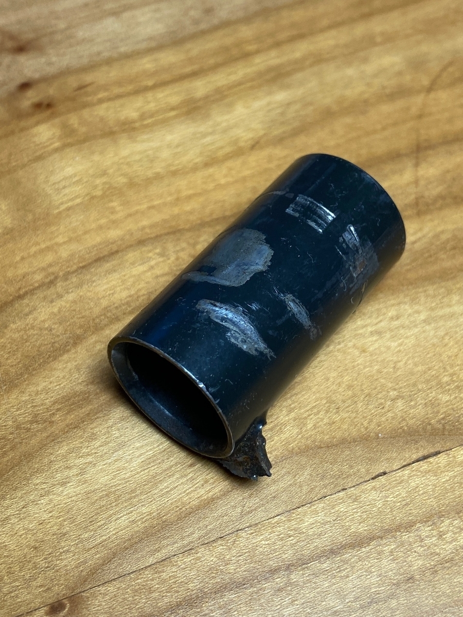

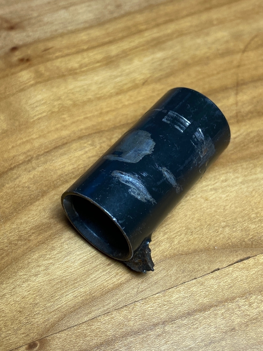

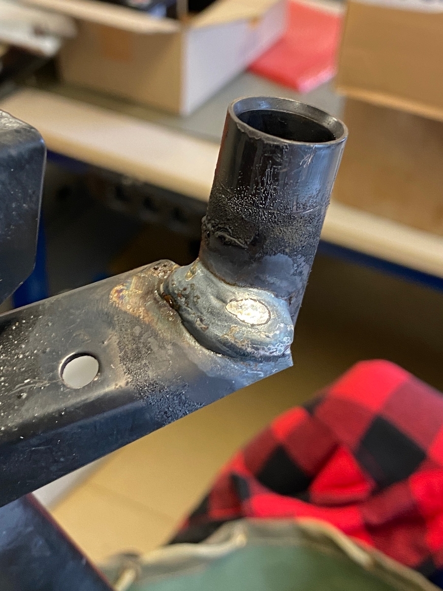

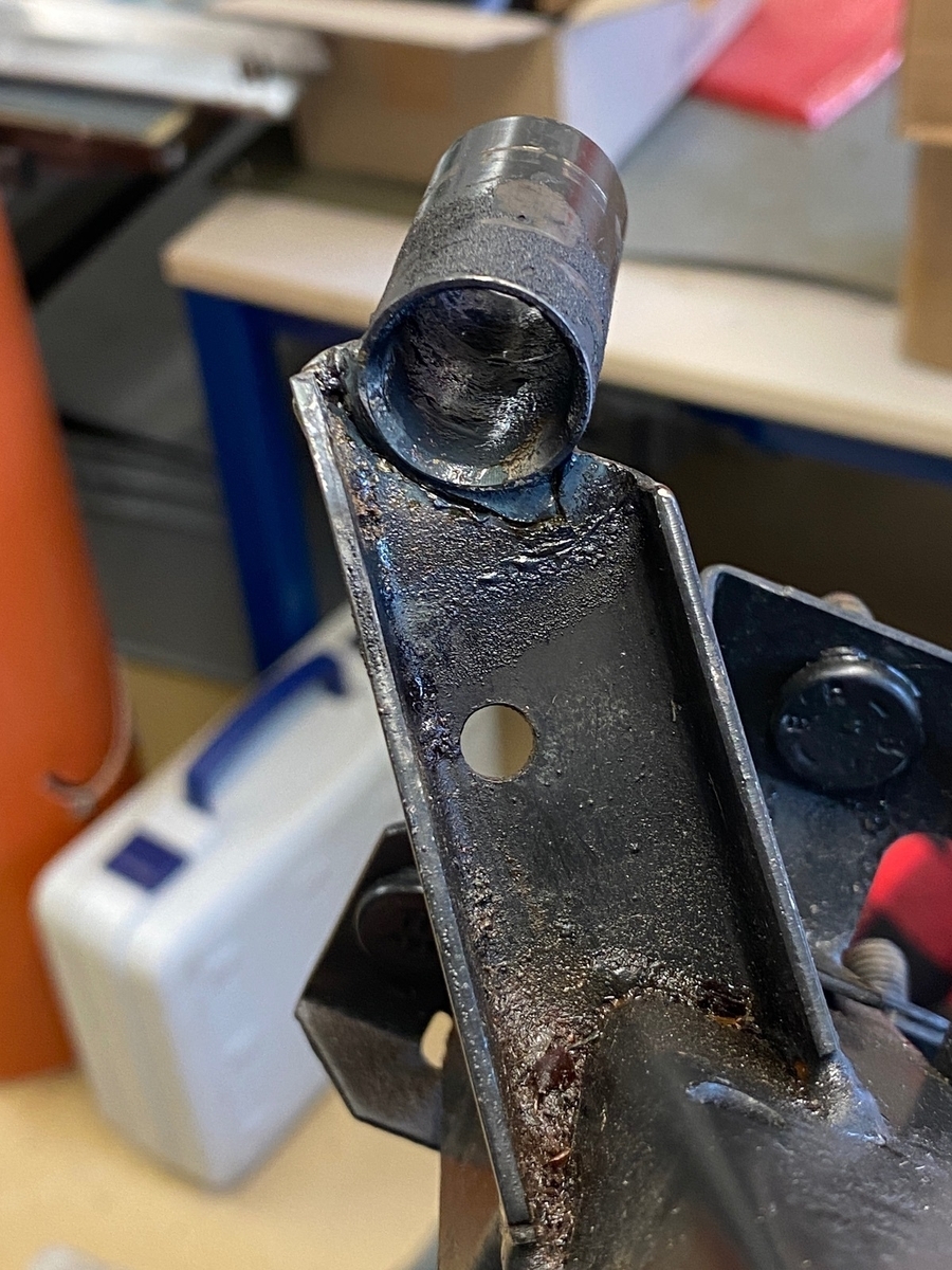

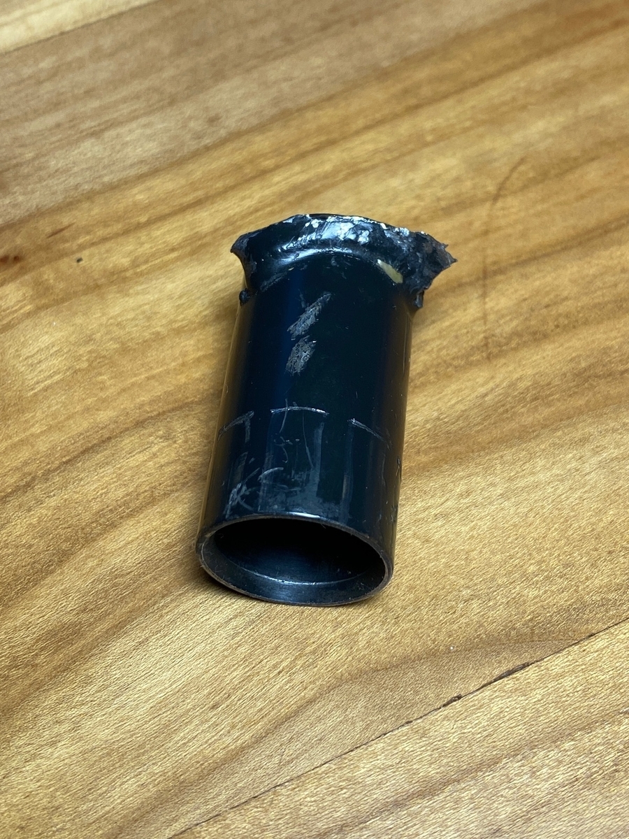

  • hier ist der Übeltäter!!
    Habe ihn gerade ausgebaut und den Zug vorübergehend mit einer entsprechenden Unterlegscheibe gegen die Bordwand gestützt.
    Das Gölfchen steht jetzt wieder sicher und trocken.

    Gibt es zufällig jemand von euch, der mir das Ding wieder anschweißen kann?
    Gegen Bezahlung natürlich.
    Ich vertraue da nämlich lieber Leuten wie euch, die sich mit der Materie auskennen und nicht irgendeinem Schweißer "um die Ecke".
    Ich selbst hab leider die Skills nicht.

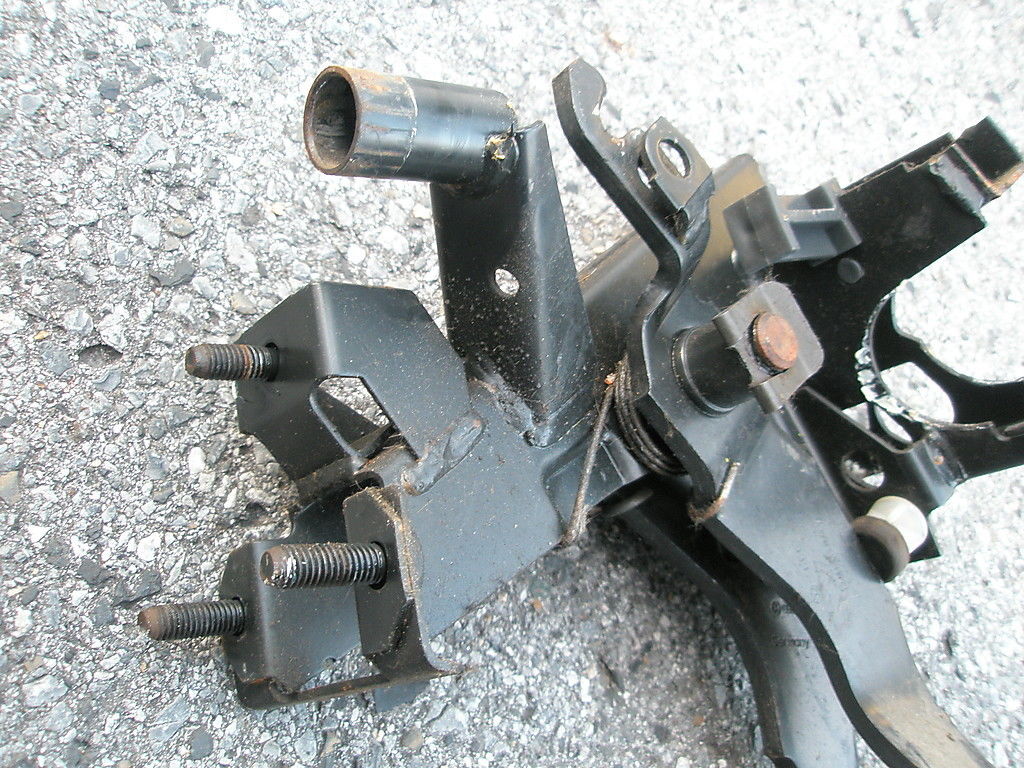

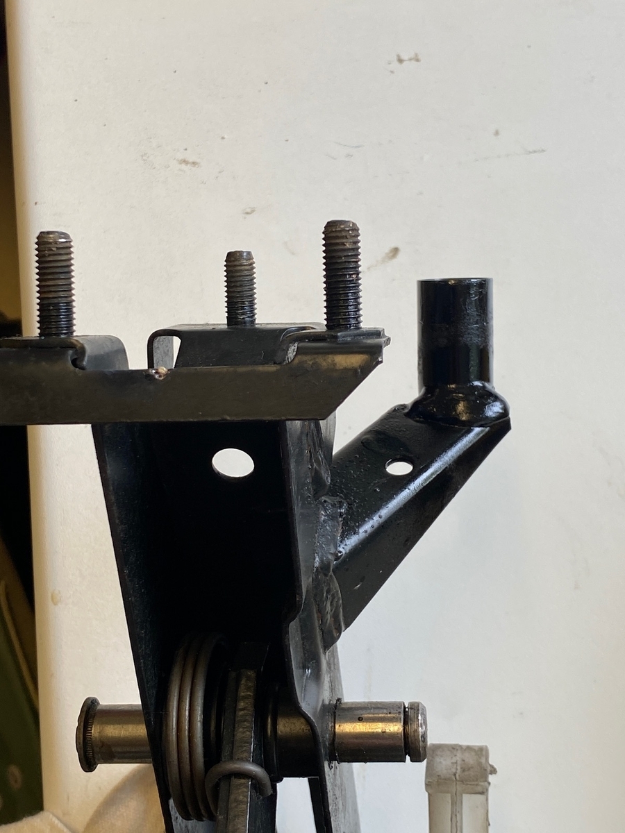

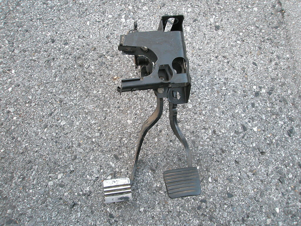

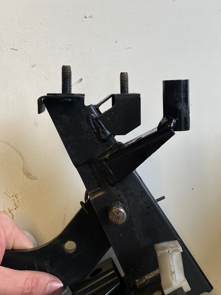

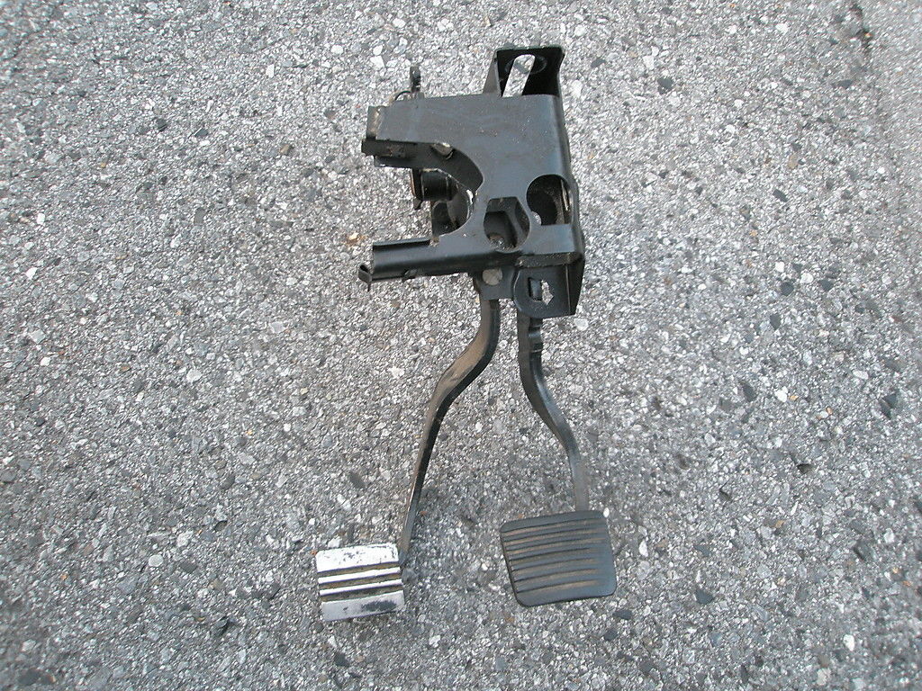

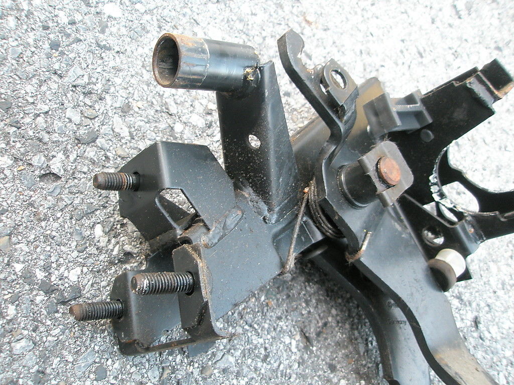

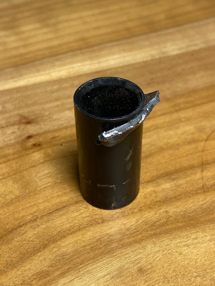

  • damit du schonmal siehst wie die Hülse an den Block gehört, dazu die zwei Bilder.
    Ich überlege gerade, ob es eine schlimmere Reparatur am Golf 1 Cabrio gibt ...
    Zumindest ist die ganz weit vorne auf der Liste der Dinge, die ich nicht nochmal machen möchte.

    Mal ne Frage,... Wenn ich mir meine Hülse so ansehe, dann war die nicht mit nur 2 Punkten geschweißt. sonder mit einer durchgehenden Naht, die ungefähr 1/3 der Hülse ausmacht...
    Nur weil ich irgendwo (in dem andern verlinkten Thread) gelesen habe, dass die mit zwei kleinen Schweißpunkten festgemacht sei?!?
