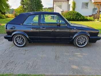

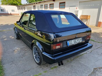

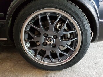

hast du dein Cabrio mal verschränkt? Also vorne links und hinten rechts auf eine Erhöhung gestellt? (voller Lenkeinschlag)
Hat der Reifen dann Kontakt mit dem Kotflügel oder der Verbreiterung? ggf. noch jemand auf den Fahrersitz setzen und wippen.
Wenn es schon geschliffen hat, müsste man zarte bis starke Spuren an der Verbreiterung oben im Radhaus, oder der Radhausschale sehen.

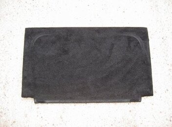

unten ein Bild der Entriegelungssperre über dem Entriegelungshebel der Rückbank.
Wenn du den seitlichen Teppichstreifen entfernst, kannst du die Nieten der Entriegelungssperre aufbohren. Die Sperre fällt nach dem Entfernen der Nieten spätestens mit etwas Gefummel seitlich weg und du kannst die Rückbank entriegeln.
Nun kommst du durch kriechen in den Kofferraum, entfernst die Abdeckung über der Heckklappenentrieglung und kannst die Heckklappe durch ziehen an der Stange öffnen.

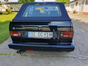

Es schaut so aus, als ob du eine Zubehörstoßstange montiert hast. Da ist die Passgenauigkeit eher schlecht.
Ich will damit sagen: die Stoßstange ist das Problem.

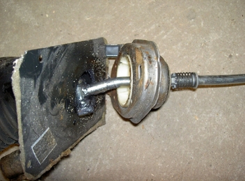

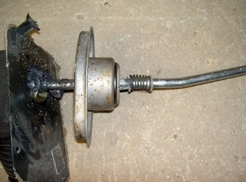

Wir haben das Auto noch nicht lange und auf den ersten 200 km hab ich den gefahren da fühlte sich alles super stramm an .. eigentlich für mein Gefühl zu stramm.. an meinem Audi gehen die Gänge butterweich rein- am Golf ist das ich sag mal mit mehr Aufwand ..
ich könnte mit vorstellen, dass die Schaltstangenlagerung nicht aufgeweitet wurde, dann fühlt sich das so an.

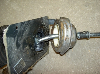

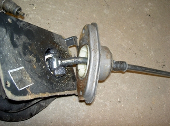

Dieses Teil hier:
Video 013 + 014 in Beitrag #6
ich antworte mal der Reihe nach.
1.) uns geht leider sehr oft der Rückwärts Gang rein anstatt des 1. Ganges.
a) Einstellungssache. Es könnte sich eine Schraube gelockert haben (z.B. die Schelle am Übergang von der Schaltstange (neben Auspuff) zum "Knubbel", oder im Innenraum unter dem Schaltsack, da ist an der vorderen Schraube ein Langloch
b) hast du noch die originalen Stängelchen (Schaltstangen) für die Umlenkung im Motorraum, oder die üblichen billigen Schrottdinger?
Eine neue Lagerung der Schaltung wird nicht schaden, aber vermutlich nicht nötig sein.
Die Schaltstangen bekommst du bei MK1ClassicWorld
lies mal hier mit meiner Empfehlung in Beitrag #2
Bei ihm bekommst du vermutlich auch passende Lagerungen für die Schaltung.

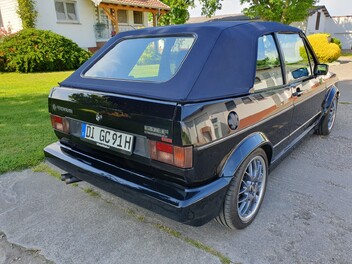

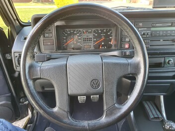

Ich musste es heute einfach testen. Die 200 kam nicht ganz aber reicht auch. Ab 150 wirds echt ungemütlich im Cabrio. Es liegt aber sehr sicher auf der Bahn. Kein zittern im Lenkrad oder sonstwas.
ich enttäusche dich ungern, aber 4700U/min beim 1992er Cabrio mit 2H Motor, 195/50-15 Reifen und AUG-Getriebe (im 5ten Gang) entsprechen ungefähr 155km/h

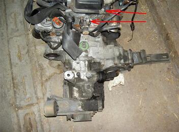

Da Du das 4T Getriebe erwähnst gehe ich davon aus dass es Plug and play passt?
das 4T hat gegenüber dem 9A kleinere Antriebswellenflansche. Diese kann man aber von 9A umbauen.
Ich bin selbst das 4T am Golf 1 Cabrio mit 2H-Motor gefahren, anstelle des AUG-Getriebes, das fast identisch kurz übersetzt ist wie das 9A.
Ich fand das 4T gut, vor allem weil man nicht so viel Schalten musste und man mit dem 5ten Gang auf der Landstraße und Autobahn viel weniger Drehzahl fahren konnte.
Aber ja, der Motor verliert etwas an Spritzigkeit, sofern man bei 2H davon sprechen mag.
Meine Empfehlung wäre allerdings ein 020er Getriebe vom Golf 3, weil die oft noch in brauchbarem Zustand zu bekommen sind und gute Übersetzungen und passende Flansche haben.
