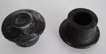

ich habe schon ein paar von den orangen Einführhilfen gewechselt, aber Probleme hatte ich noch keine.
Hast du die Reste auch innen von Röhrchen herausgeholt?
Ich würde das orange Teil ggf. möglichst warm machen. In kochendes Wasser legen und dann mit Zange rausholen und mit Handschuhen aufstecken. Mit Hammer/Gummihammer würde ich nicht nachhelfen.
