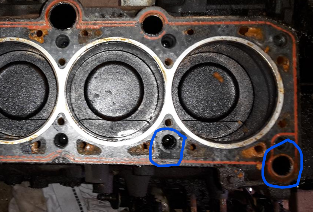

Bei den beiden blau eingekreisten Stellen an der Zylinderkopfdichtung müsste man noch ergänzen, dass der linke kein Ölkanal ist sonder das Schraubloch einer Zylinderkopfschraube...sorry, du hast natürlich recht.
