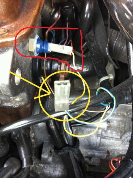

Wenn er sich doch noch fängt, läuft er konstant ohne Schwankungen im Leerlauf. Muss ich den Stecker bei laufendem Motor abziehen? Ich habe in abgezogen und dann versucht den Motor zu starten...
ja, typisches Verhalten für völlig verstellten Leerlauf.
Mit gezogenem Stecker am blauen Fühler säuft der Motor sofort ab?
Standgas viel zu niedrig eingestellt.
Wenn du bei warmem Motor den blauen Geber absteckst muss der Motor mit ca. 950U/min drehen. 400 ist viel zu wenig. Da versucht der LLR (Leerlaufregler/Zigarre) verzweifelt das Standgas konstant zu halten, wofür er aber garnicht gebaut wurde. Der LLR ist nur dazu da, um bei Last unter bestimmten Zuständen das Standgas leicht anzuheben.
Also erst einmal Standgas einstellen und dann wieder melden.
Leerlauf/Standgas einstellen.
warmer Motoer (80° Öltemp oder mehr)
blauer Geber abstecken (kann bei laufendem Motor erfolgen)
Standgas mit Hilfe der Schraube (Messingfarben) auf der Rückseite bei abgestecktem blauen Geber auf 900/max.950U/min einstellen.
blauer Geber aufstecken. Fertig.
