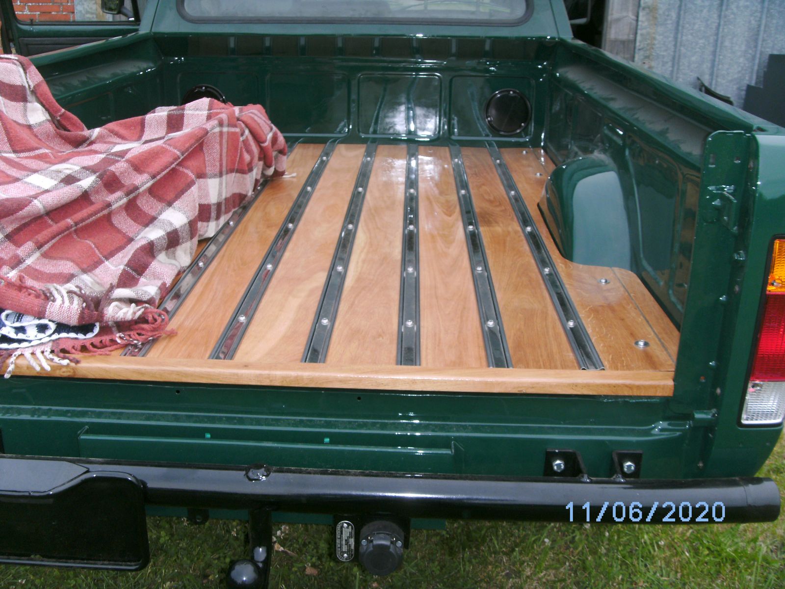

    Die Klarglasscheinwerfer sowie der einteilige Grill ohne VW Logo waren mit das Erste was ersetzt wurden, der Tank natürlich auch. Ich wollte unbedingt einen Bügel mit Reling hinten drauf haben, die Votex Teile habe ich dann nach laaanger Suche gefunden. Desweiteren kam ein Spucknapflenkrad, die ATS Limited Line Felgen, Ausstellfenster, Zierleisten, Hinterachstieferlegung und weitere Klein- und Großteil hinzu.

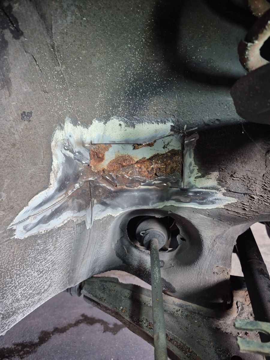

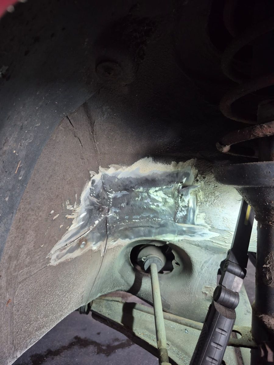

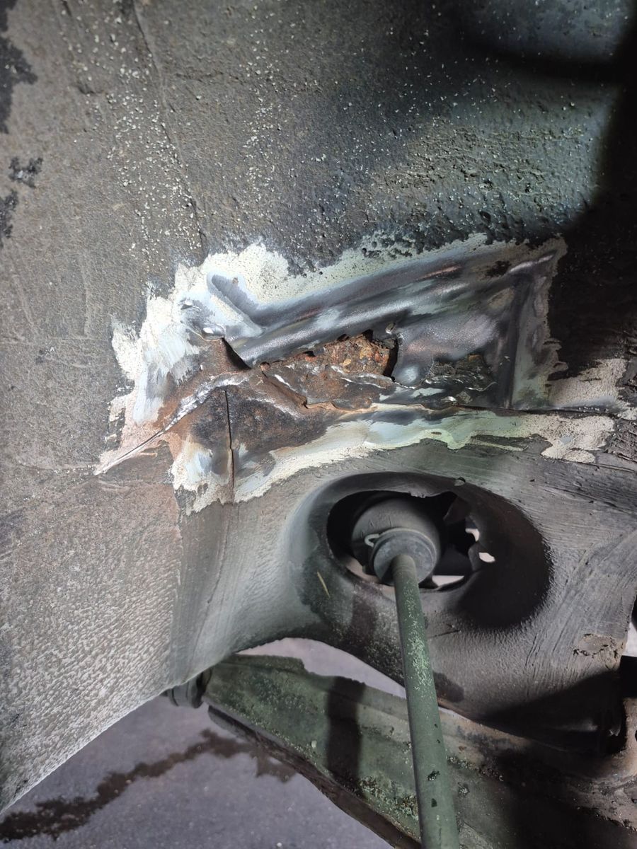

    Das große Problem vom Caddy ist leider der Rost, da haben wir schon recht viel machen müssen, gerade im Schweller- und Radlaufbereich (hinten). Dazu kommt noch dass der Lackierer nicht gerade geglänzt hat, also können wir an besagten Stellen wieder Hand anlegen...
    In Planung sind erstmal die Karosserie auf Vordermann zu bringen damit dem TÜV nächstes Jahr nichts im Wege steht (Schweller, Radläufe hinten, Scheibenrahmen vorne, Ladefläche und Unterboden entrosten), kommenden Samstag den Krümmer ausbauen und instandsetzen (wird gerissen sein, klingt aktuell ekelhaft laut). Wenn das dann geklappt hat sollen mal die BBS RA vom SportLine drauf sowie neue Federbeine vorne und eine Novus Edelstahlanlage. Und ein Träumchen von mir wäre ja noch ein G60 Umbau, aber der steht noch in den Sternen 🤣 (wobei die Bremse schon vorhanden ist und auf ihren Einbau wartet).

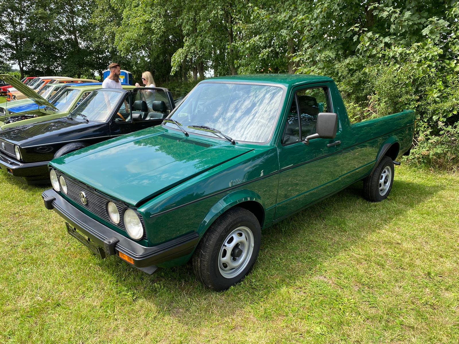

    Und ein halbwegs aktuelles Bild

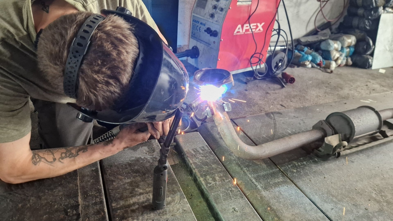

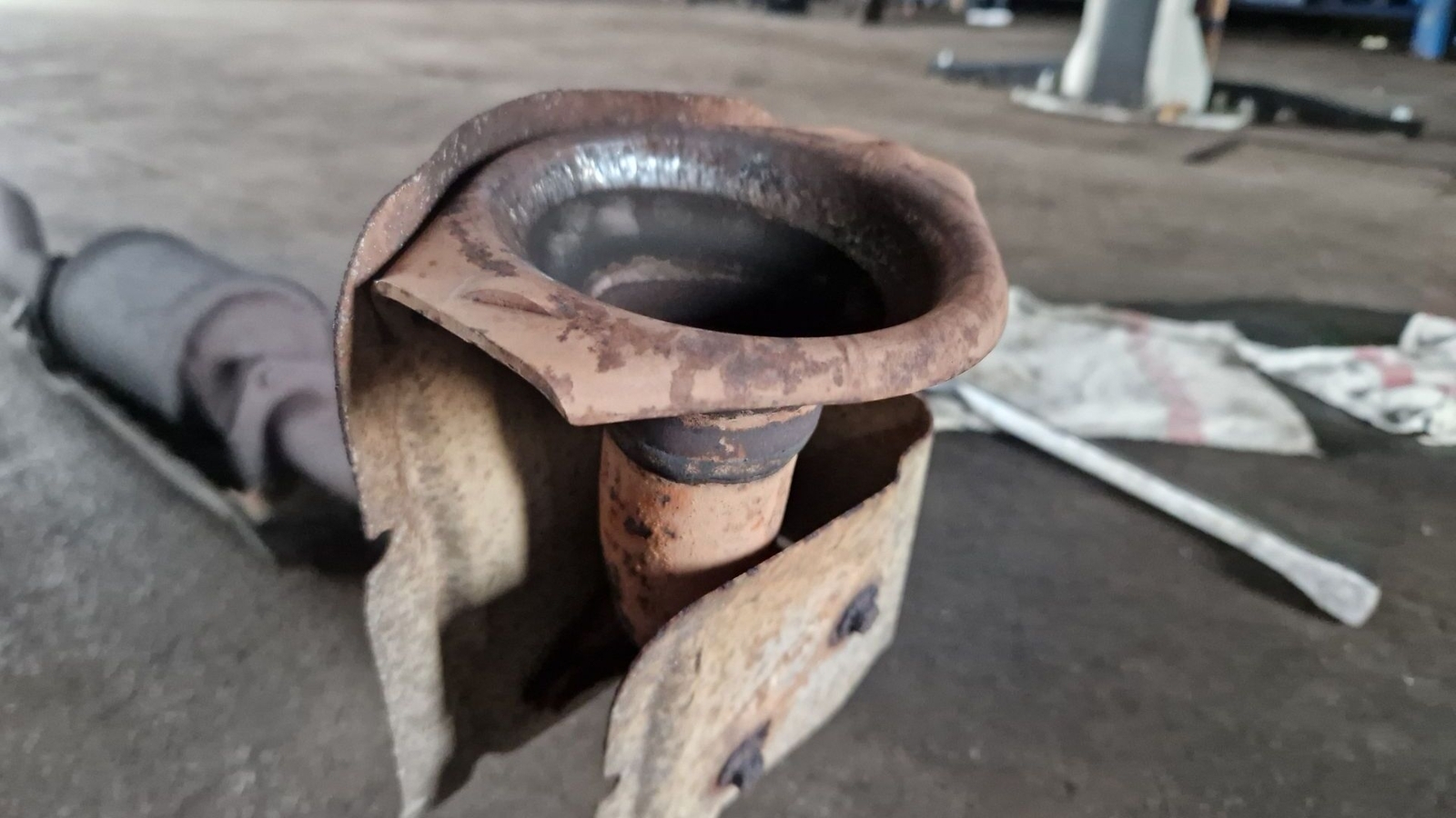

  • Heute haben wir uns mal um den defekten Auspuff gekümmert, beim Ausbau haben wir aber festgestellt dass es nicht am Krümmer, sondern am Hosenrohr lag. Der "Kragen" wo er oben an den Krümmer geklemmt wird war komplett abgerissen, am Krümmer selbst war nichts dran. Allerdings waren die vier Dichtungen am Kopf, insbesondere von Zylinder 4, durch (darf nach 36 Jahren durchaus passieren). Die wurden ersetzt sowie die Metalldichtung vom Hosenrohr, neue Klemmen gab es ebenfalls dazu.
    Jetzt ist alles wieder dicht 👍🏼

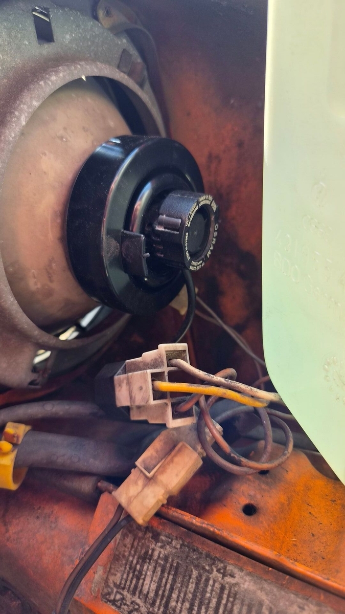

  • Heute bin ich endlich mal dazu gekommen die neuen Gummiabdeckungen für die Osram LED Leuchtmittel einzubauen. Machen definitiv 'nen guten Eindruck und sind auf alle Fälle besser, als die originalen Gummis einzuschneiden 🙈
    Und 'nen neuen gebrauchten Wischwasserbehälter gab es auch noch dazu 😊

    Sieht gut aus. Wo hast du die Gummikappen her?
