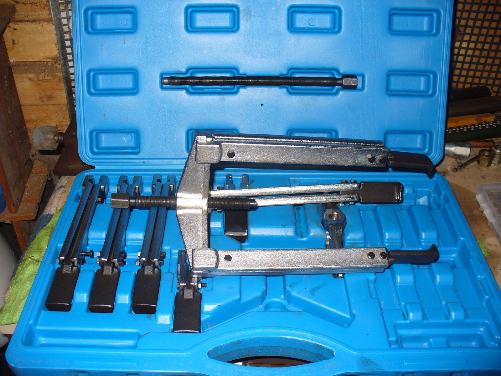

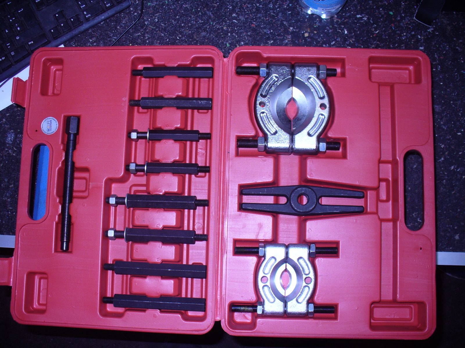

Guido hat mich auf einem Nachtsprung wie angekündigt mit einem Abzieh- und Trennmesser-Sortiment versorgt:

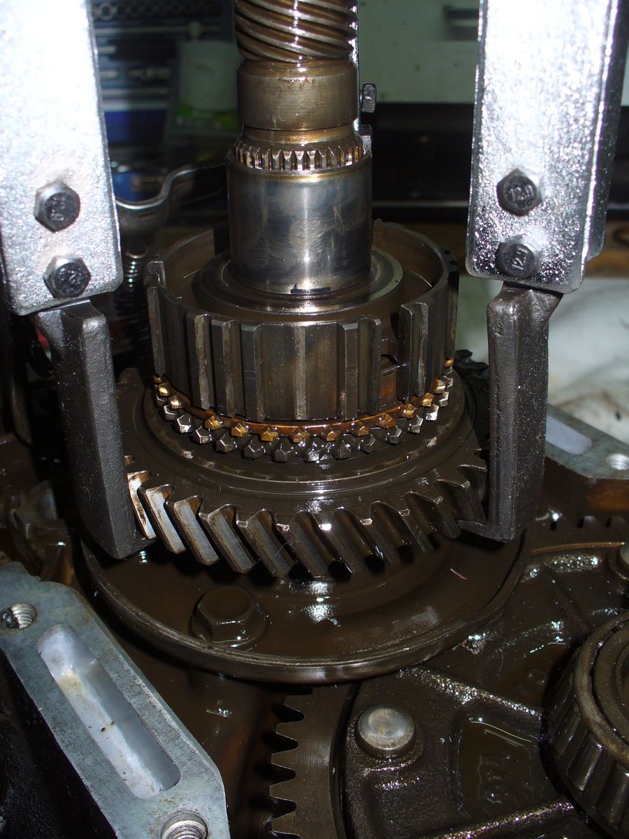

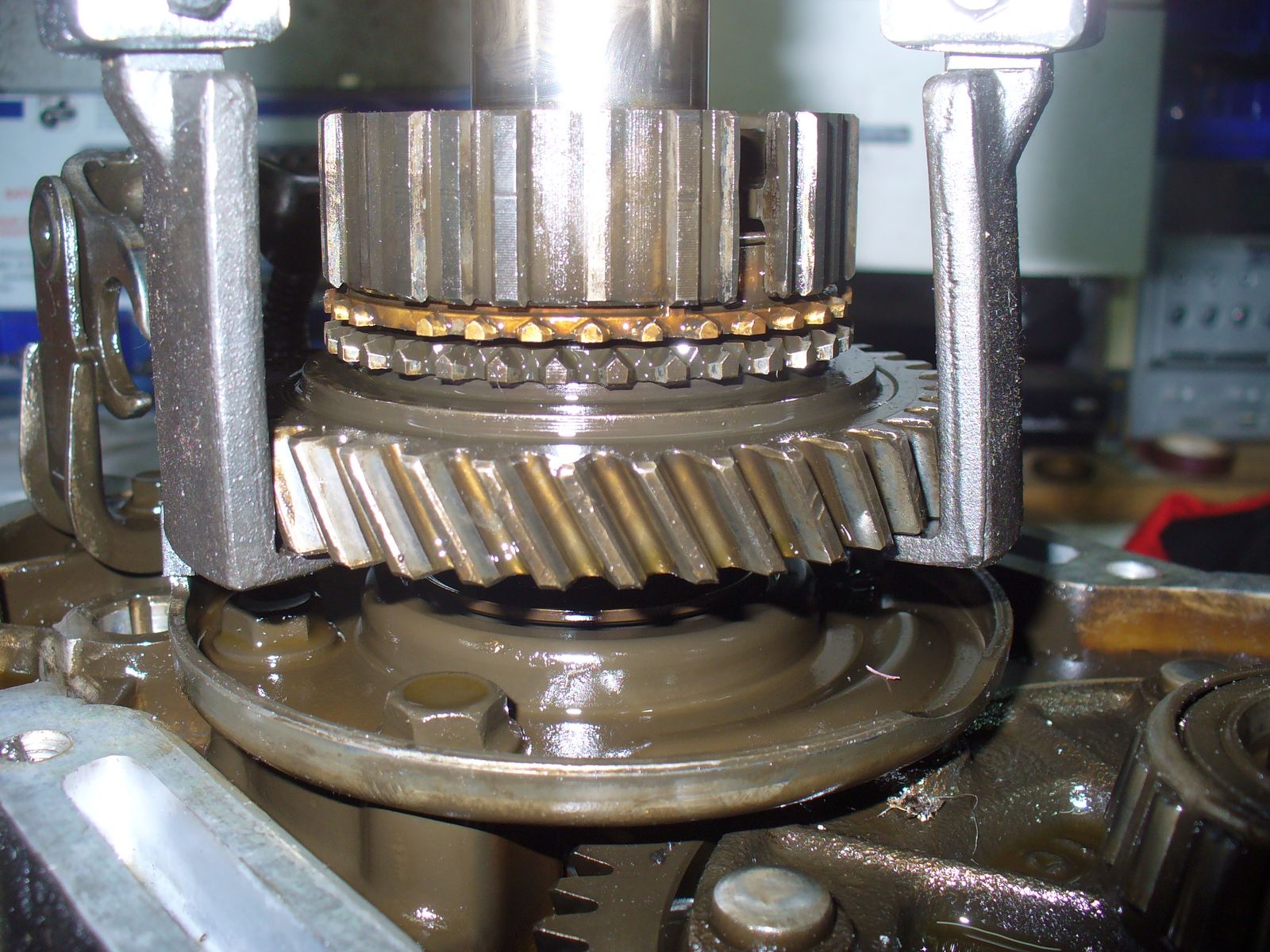

Mit der Apparatur hier kam ich nun weiter:
Da isser angesetzt:

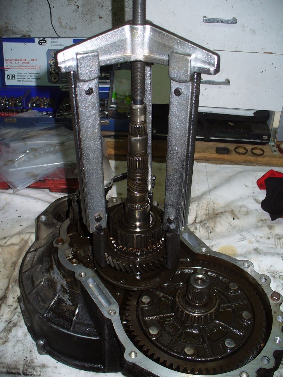

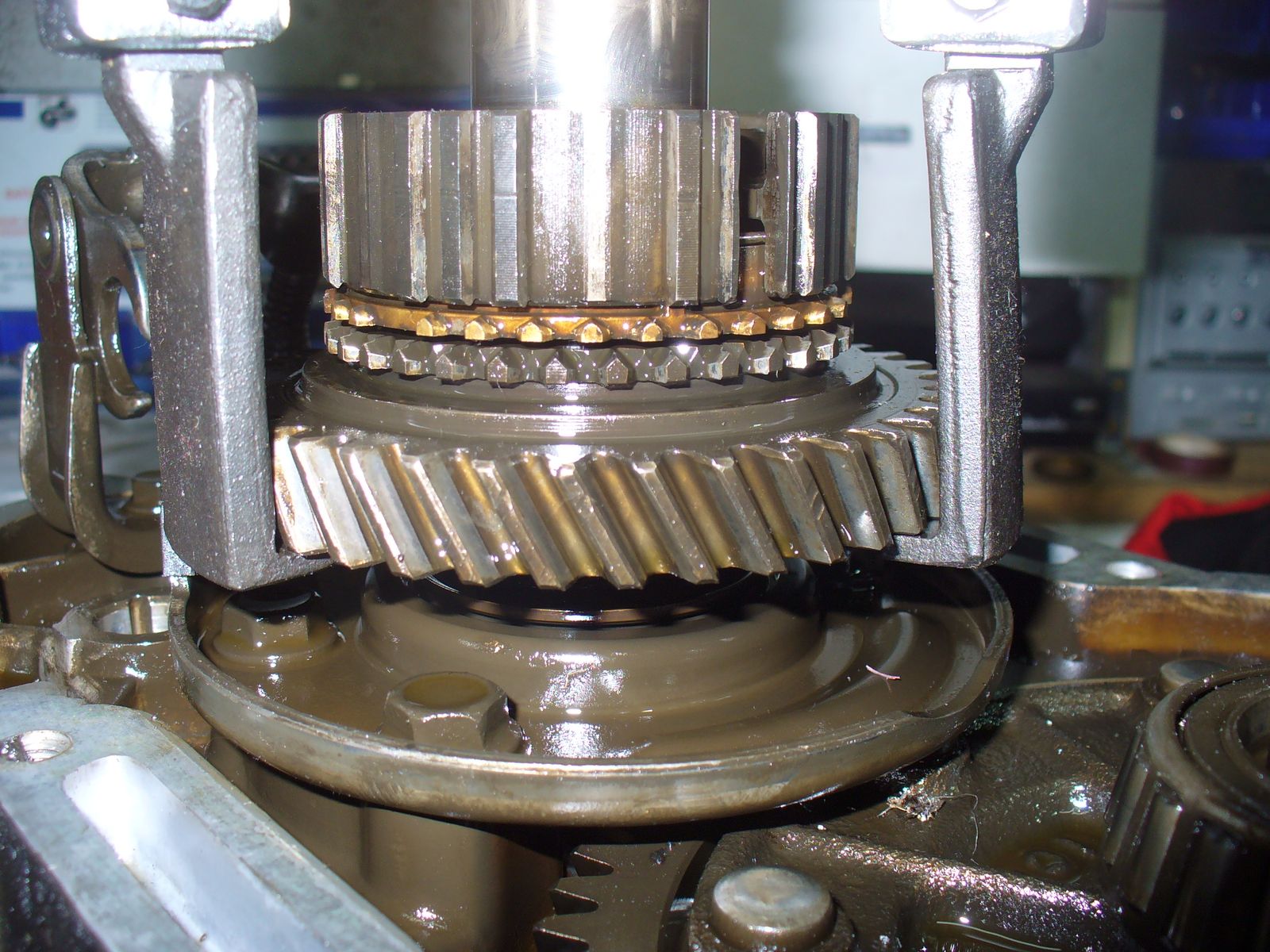

Hier habe ich unter den 1. Gang gepackt:
Dabei ist das ganze Paket mit hochgewandert:

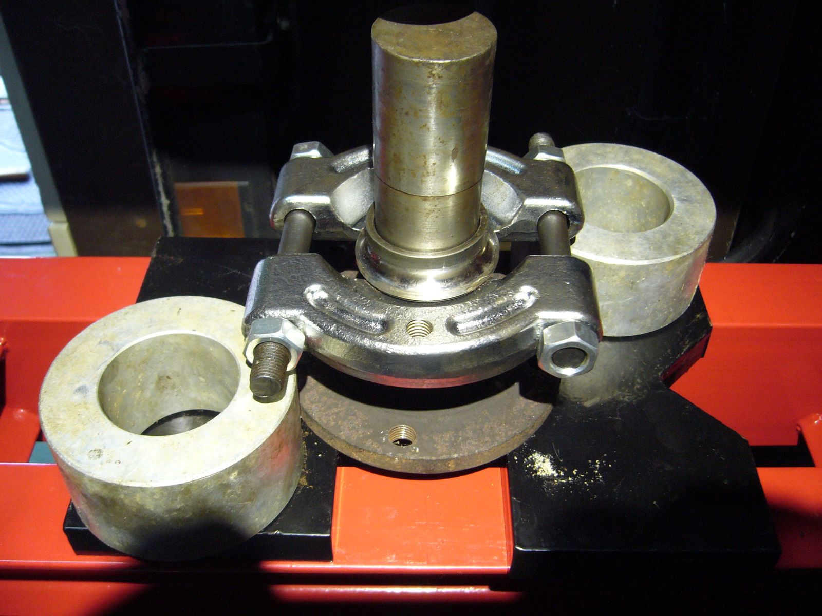

Und hier ist er nun - der letzte Rest von der Welle:

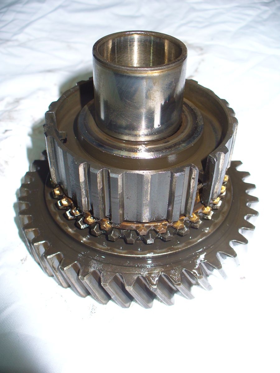

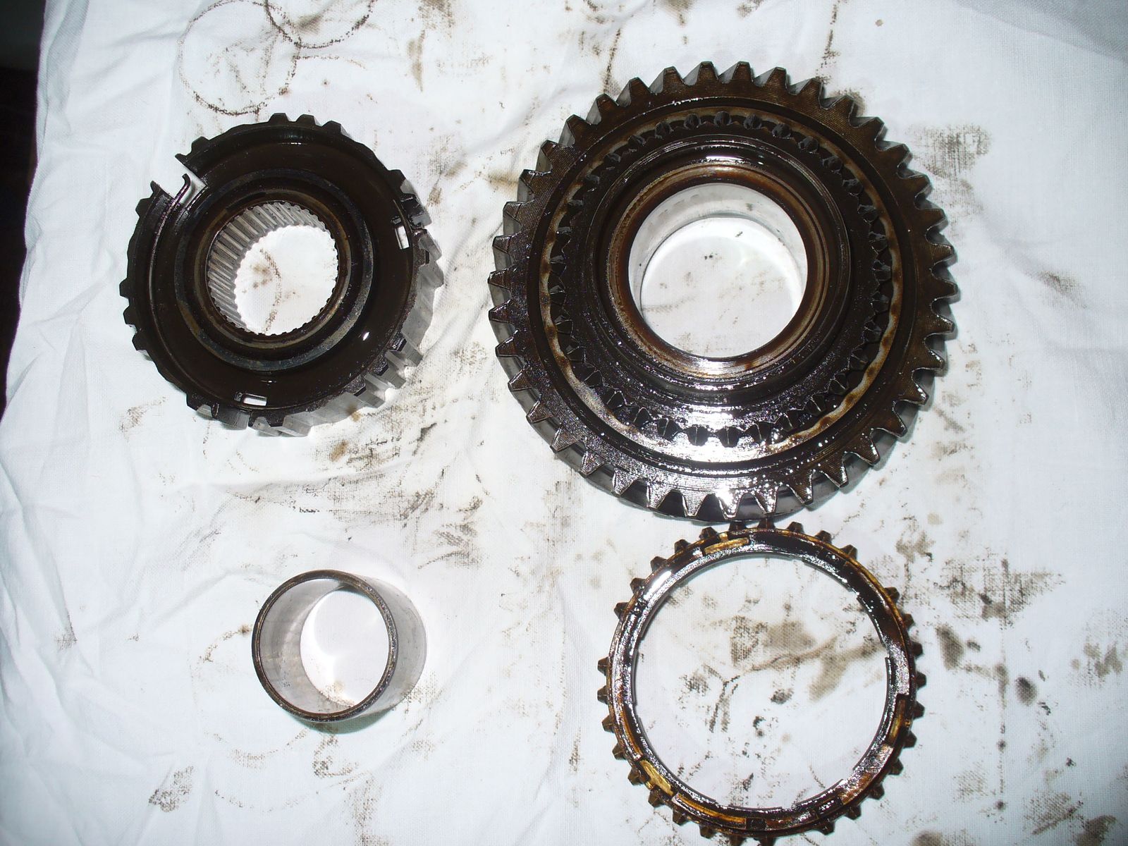

Hier die Einzelteile: (UL: eine Hülse - die war obendrauf - OL: ein Teil das ich noch nicht benennen kann, UR: Synchronring 1. Gang, OR: das 1. Gangrad)

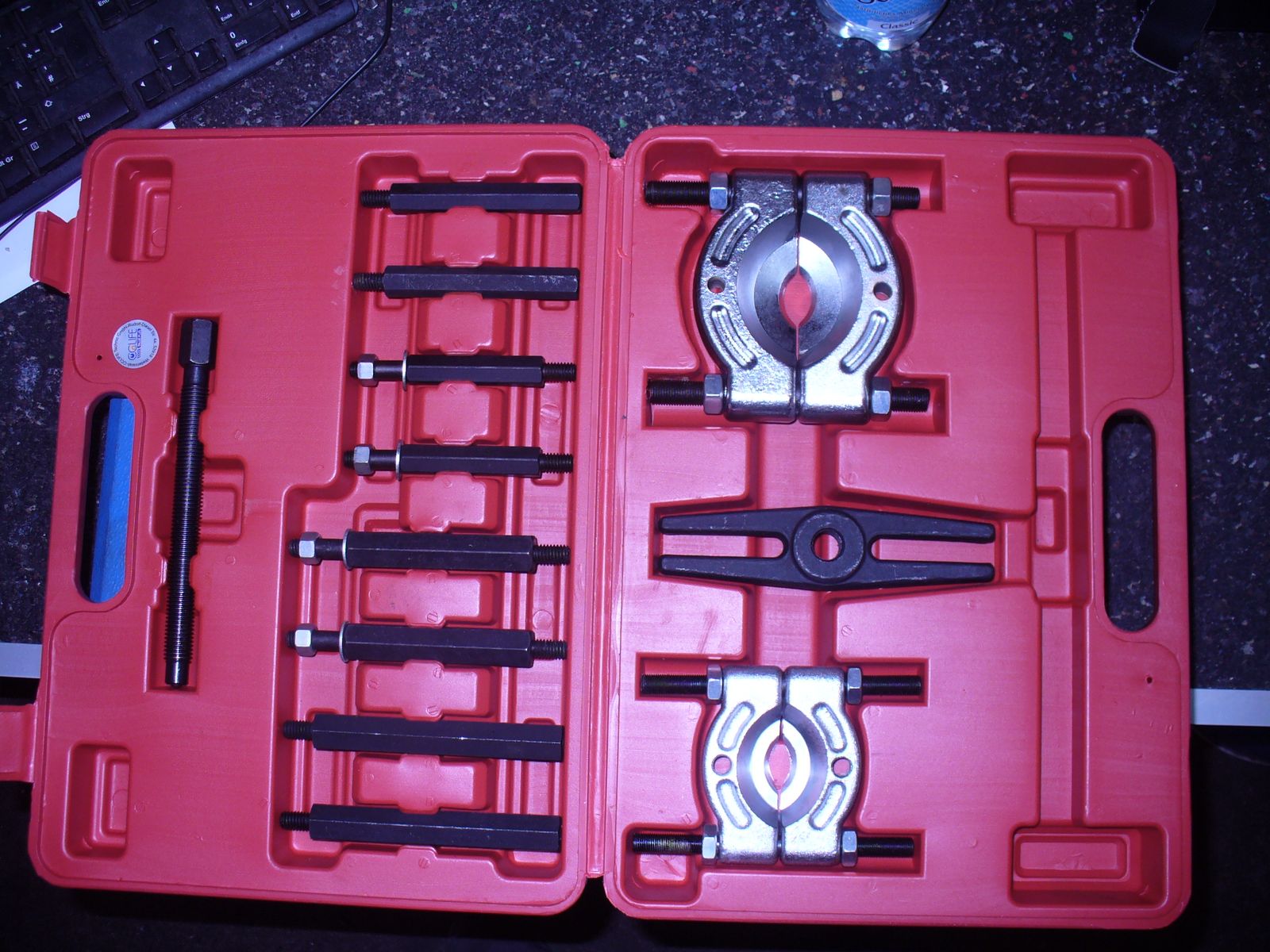

Gib mal "Lagertrenner" als Suchbegriff ein und staune
