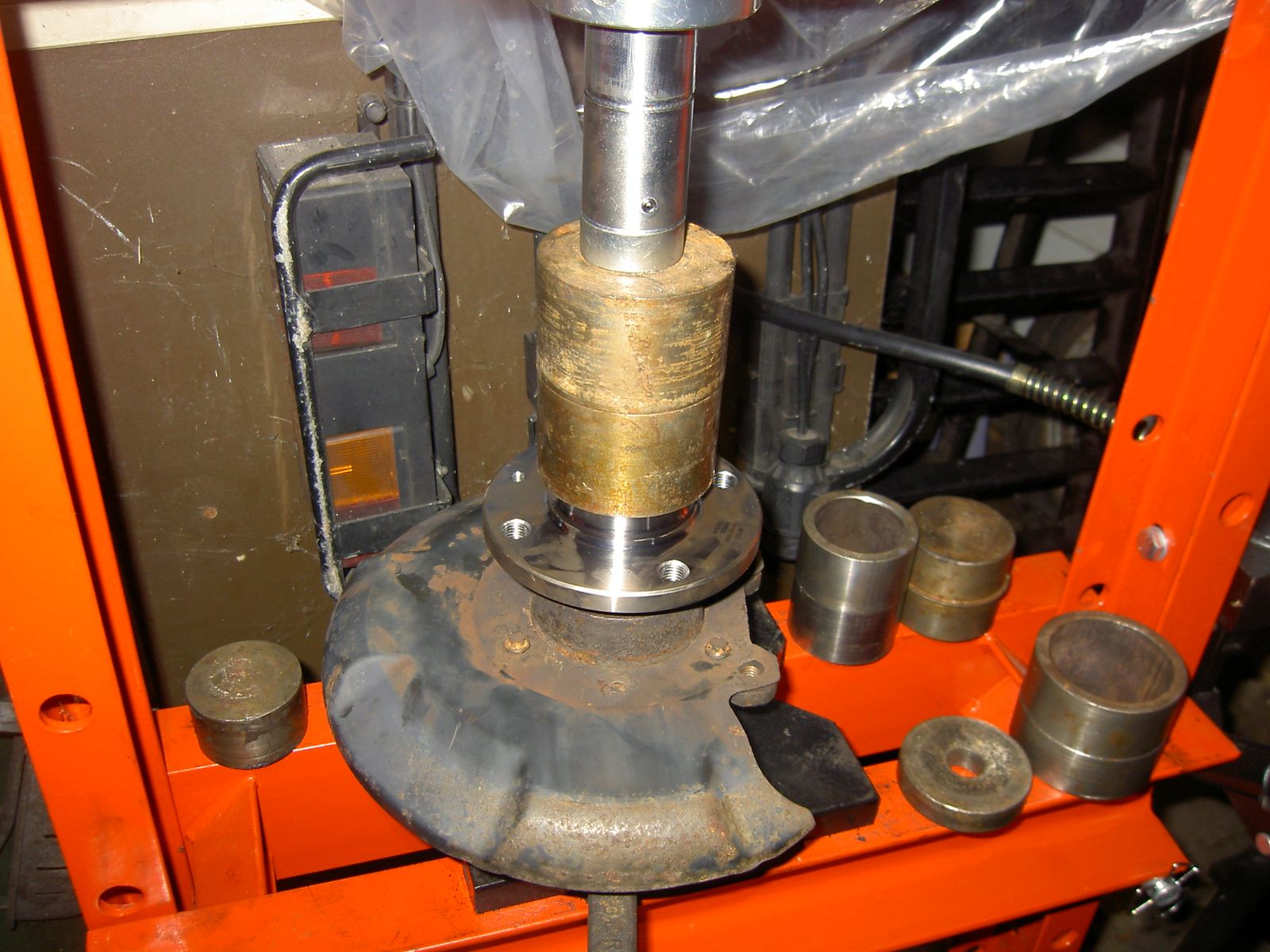

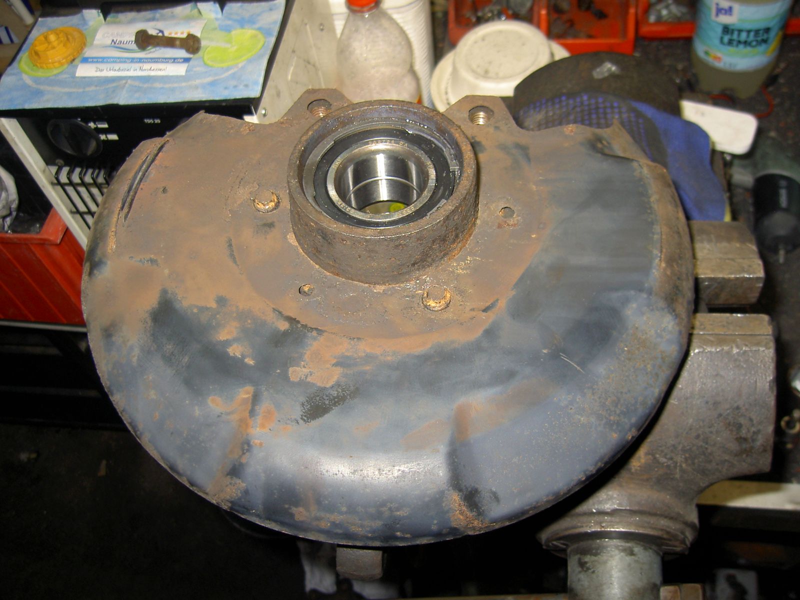

    Zuerst war Delfin68 aus Lippstadt da - Radlagerspiel hinten nach Erneuerung vor 2 Monaten kontrolliert - paßt :thumbup:

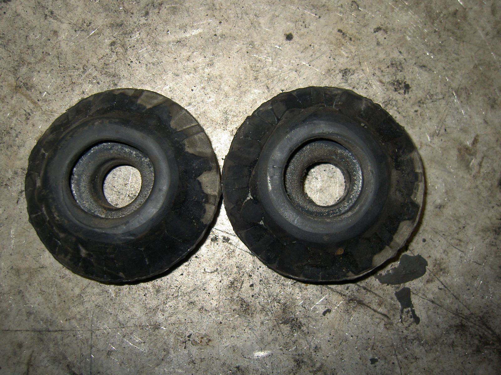

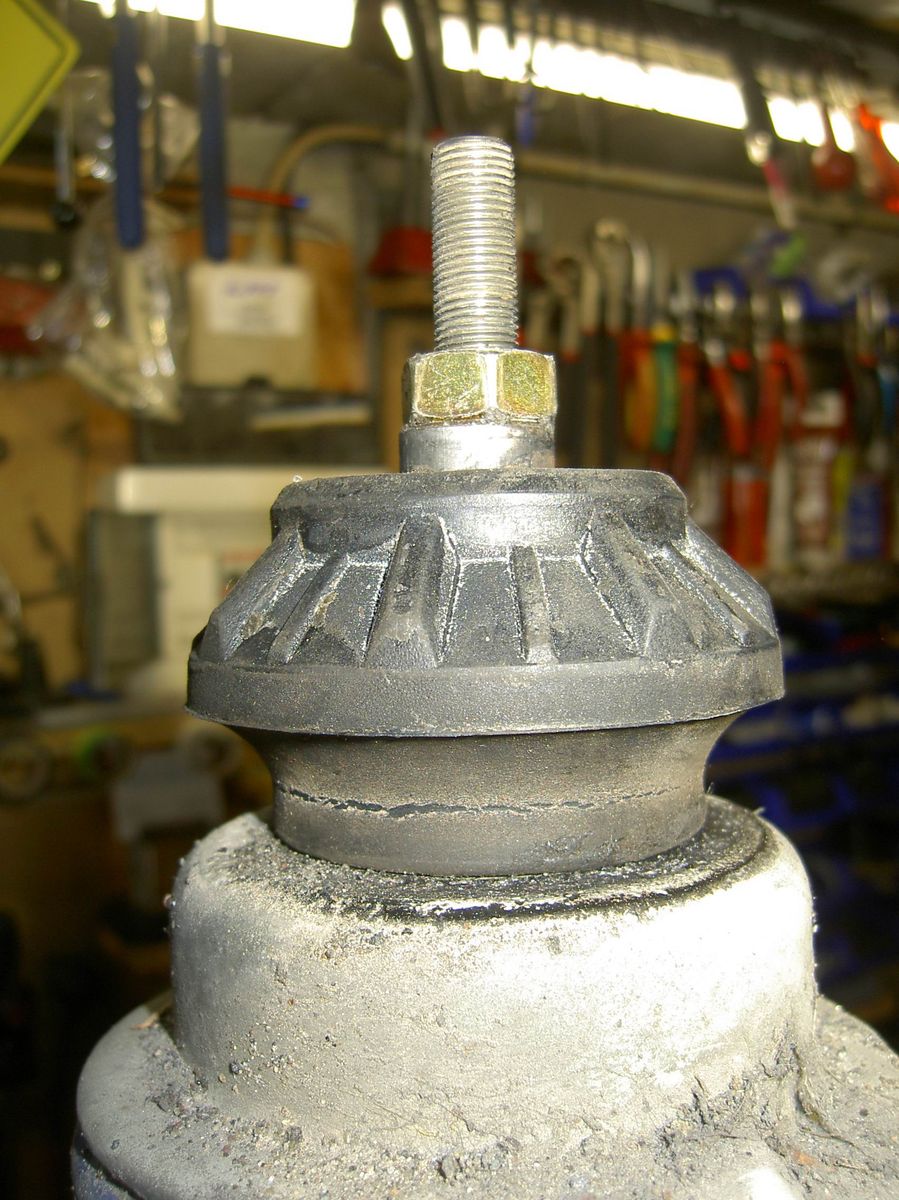

    Dann war Schwalbe64 aus Soest dran - hinten 25 mm höher legen und einhergehend den üblichen Pfannkuchenfluch austreiben :hihi:
    VW-Standard: Die berühmten 3 "F"
    Föllich Fertige Fannkuchen:
    Alles neu macht der Juni:
    Da bist platt wa ?
    Hält wieder ne Weile:
    Das 25 mm Spring Distance Kit muß beim 1er OBEN montiert werden:
    Falls jemand nicht weiß warum man sowas macht: Bei Kofferraum-Ausbauten oder regelmäßigen Fahrten mit 2 E-Bikes oder einem Wohnklo hinten dran verhindern diese technischen Errungenschaften das ständige Bergauf-Fahren. Einen Hängearsch kann man damit auch beseitigen. Jetta-Federn sollen auch dabei helfen obwohl ich persönlich nicht weiß ob der 1er Jetta tatsächlich andere Federn hatte als der Golf - habe nur viel wirres Zeugs mit Punkten und Strichen gelesen. Werde mich da noch mal schlau machen.

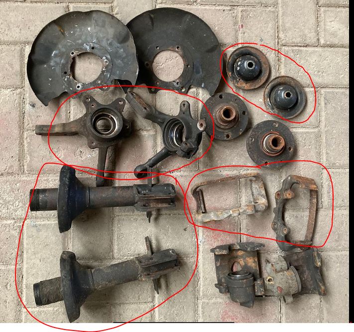

    Er brachte mir ein lustiges Puzzle mit - endlich mal wieder etwas kniffliges.
    Fertig vorgebaute Bremsenkits nehmen deinem den schließlich den ganzen Bastelspaß...

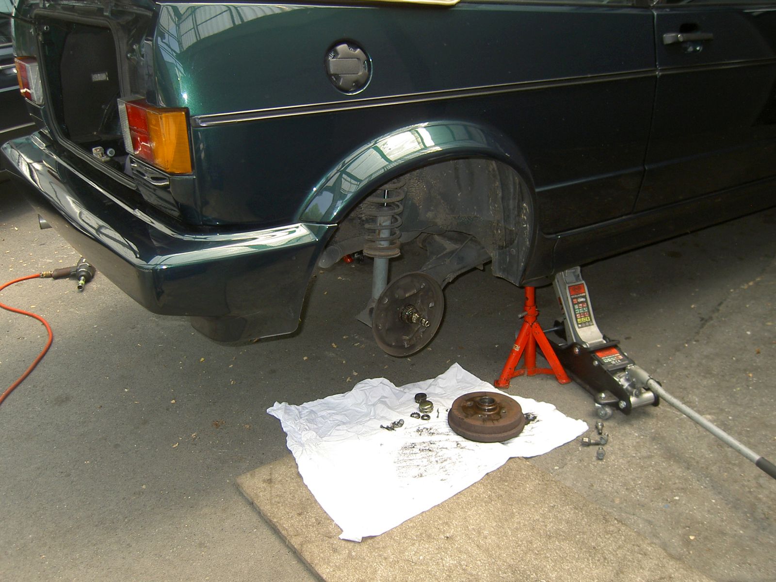

    Es war alles korrekt zusammengebaut - aber völlig abgenutzt und die Trommeln waren voller Staub:
    War so geniales Wetter - endlich wieder draußen schrauben :love:
    Der beste Arbeitsplatz heute: :love:
    Puzzle gelöst und verbaut:
    Wenn man ganz genau hinsieht kann man einen gewissen Abnutzungsgrad erkennen: :eye:
    Habe dem Hermann dann die Handbremsseile so eingestellt das die dritte Raste gar nicht mehr benötigt wird - mehr als 2 braucht kein Mensch...
