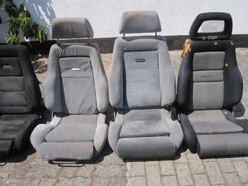

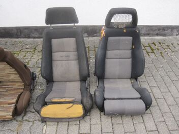

Guten Tag.
Die Sitze aus deinem Link sind Sportsitze aus einem Golf 2 GT Special.
Diese sind etwas anders geschnitten, als die Sportsitze im Cabriolet.
Der Unterschied ist auch am Hebel der Höhenverstellung zu erkennen.
Siehe Bild #3 in der Anzeige:
Eventuell waren ja solche Sitze in deinem Golf 2 verbaut.
Anfangs waren im G2 noch die Normal- und Sportsitze aus dem Golf 1 verbaut,
was die Gestelle anbelangt.
Die Längsverstellung war natürlich gleich zu Beginn der Produktion auf der Innenseite.
Ab MJ 88, 89, 90?? wurden die Gestelle und die Schäume geändert.
Das kann man von aussen am angesprochenen Hebel für die Höhenverstellung,
aber auch an den Schenkeln der Rückenlehne erkennen.
Diese sind länger und die Lehne lässt sich weiter nach vorn klappen.
Siehe hier auf Bild #1:
Noch ein paar Beispielbilder von einer Golf 3-Lehne,
die gleich zu Anfang die langen Schenkel hatten,
auf einem frühen und einem späten Golf 2-Sitzgestell.
