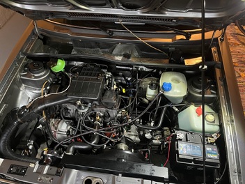

Hab’s mir grad selbst beantwortet. Das Verhalten der Starterklappe passt: kalt = geschlossen und Betrieb = offen
Beiträge von Solemio

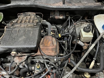

Ich hab heute mal den Luftfilterkasten abgenommen, vergaser sauber gemacht und alle Unterdruckschläuche auf richtigen Sitz geprüft. Dann wieder ordentlich verbaut und Probefahrt gemacht. Keine Aussetzer mehr.
Dreht in jedem Gang und jeder Gescheindigkeit hoch.
Zu Hause hab ich dann nochmal den vergaset freigelegt und festgestellt, dass die Starterklappe nun offen steht und mit federdruck schließen lässt. Vorher war sie fast zu und locker beweglich.
Hast du Ahnung von Pierburg 2e2?
Wie funktioniert bzw. Sollte diese Starterklappe funktionieren? Sieht aus als ob ich sie unabsichtlich wieder „eingehängt“ habe …
Unterdruck alles dicht, abgesprüht, keine Drehzahlveränderung, Vergaserflansch ist ein Jahr alt, zündgeschirr neu in 2025 von NGK, Verteiler und Verteilerfinger haben wir vorhin angesehen, alles unauffällig.
Sprit hatte ich auch schon in Verdacht, deshalb heute mal komplett vollgetankt. Allerdings habe ich das ganze nachdem ich gestern ne Autobahnauffahrt ziemlich schnell genommen hab und die Fliehkräfte wirken konnten. Hatte schon den Gedanken, dass im Tank zu viel Schmodder ist… aber warum erst bei 90-100kmh????
Ist ne freie Werkstatt, die kennen die Motoren in und auswendig, sind aber manchmal etwas wortkarg….
Mal sehen, nächste Woche stell ich ihn mal hin…
Danke fürs mitdenken …

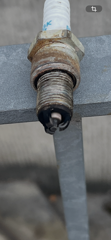

Die Aussetzer kommen bei einer Geschwindigkeit von ca. 100km/h teils mal früher teils später.
Im stand kann ich so hoch drehen wie ich will, kein Problem.
Die Aussetzer/ das Stottern is TV damit verbunden, dass ich nicht weiter beschleunigen kann.
War heute kurz in der Werkstatt, die haben auch keine spontanlösung. Nur die Frage, ob der Drehzahlmesser dann zittert oder runter geht, konnte ich mit Nein beantworten. Der bleibt konstant still.
Kurzer Verdacht auf Hallgeber,… aber nichts konkretes.
Ohja… sorry:
1,8 EX Vergaser 90PS
Hallo zusammen,
Bin grad fröhlich über die Autobahn nach Hazse gefahren.
Bisher ist er super gelaufen, auch Vollgas letzte Woche mal getestet.
Jetzt auf einmal Aussetzer und stottern ab 110 km/h
Bis ca 100 kein stottern.
Was kann das sein?
Danke für eure Hilfe und Gruß Roland

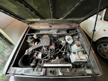

Ich habe den EX Motor 2E2 Vergaser, mit mechanischer Pumpe.
Bei mir sind im Motorraum Cohline 2192 verbaut, sollten auch Januar 2025 neu gekommen sein, als wir ihn aus dem Dornröschenschlaf erweckt haben.
Bis aus einen sehen die gut aus, ich will trotzdem auf Cohline 2240 gehen.
Weiß jemand welche Schlauchdimensionen rein gehören?
Ich habe hauptsächlich 6 x 12 und nur Filter bis zur Pumpe 7,5 x 13.
Meine Frage ist, was gehört laut VW teileplan dort jeweils für eine Dimension rein?
