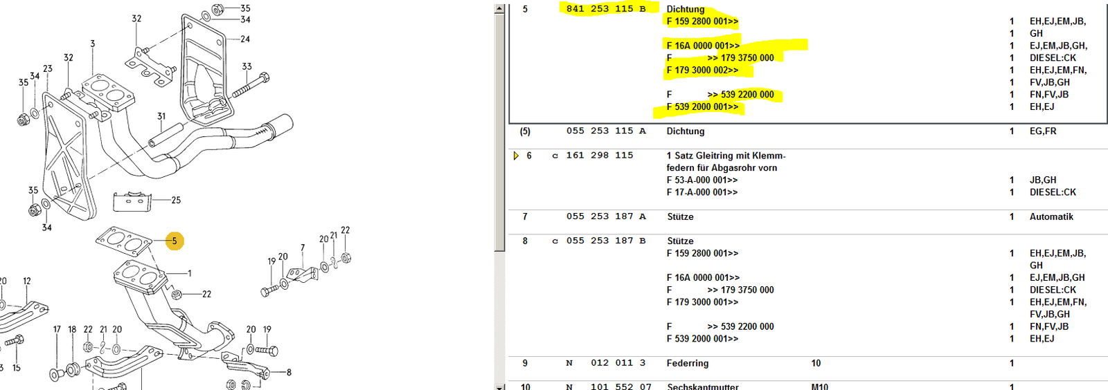

    Haben die vielleicht den Lochabstand angegeben bei VW?
    Ich mag den Zollstock mit alter PLZ und Bezirk ^^ .
    Grüße, Jens

    Die Länge soll 118mm sein. Allerdings ist die gesamte Dichtung nur 114mm lang.
    Ich wüsste aber auch nicht, welcher Golf 1 Motor eine 118mm lange Krümmerdichtung hat.

    Also ich finde die TN 055 253 115 A für den EG. Die CP-Seite ist aber die 841 253 115 B, das ist für den FR.

    Es gab zweierlei 2-flutige Hosenrohre.
    Das "kleine" (beim frühen JB u.a. an meinem 1er Scirocco von 1978 verbaut) und ein "großes" beim GTi.
    Maß fürs "kleine" HR:
    Dichtung außen 120x70
    Lochabstand 3x 50mm (lange Seite), 2x 50mm (kurze Seite) für insgesam 6 Löcher D 10mm
    M.M.n. ist die verlinkte Dichtung f.d. "kleine" HR.

    Mein Motor ist Baujahr 1980. Gibt es für den noch irgendwo eine passende Dichtung?

    Klar.
    841253115B
    OldtimerWerk
    Angeboten wird ein neue Dichtung zwischen Krümmer und Hosenrohr für Golf 1 &Co mit 1,5L und 1,6L Hubraum.Neuware in Top Zustand.
    www.oldtimer-werk.de
    Artikelsuche: 841253115B
    Und falls EG:
    055253115A
    OldtimerWerk
    Angeboten wird eine neue Dichtung für das Hosenrohr. Passend für Golf 1 & Co mit MKB EG, DX, EV, PB und FR.
    Artikelsuche: 055253115A

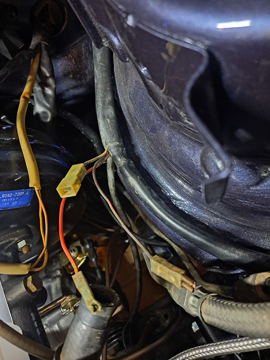

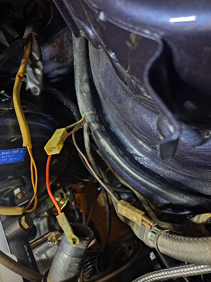

    Mal ne andere Frage. Wofür sind diese 3 losen Kabel im Beleuchtungskabelbaum?
    Ich hab auch schon an anderen 1er Gölfen da Lose Stecker gesehen und mich immer gefragt wofür die sind.

    Wenn ich das richtig sehe sind es sogar 4 da versteckt sich noch ein braunes Kabel am Ausgang. Weiß/Gelb ist für den nachträglchen Einbau von NSW + das kurze Braune. Die anderen beiden kann ich grade nicht zuordnen :/

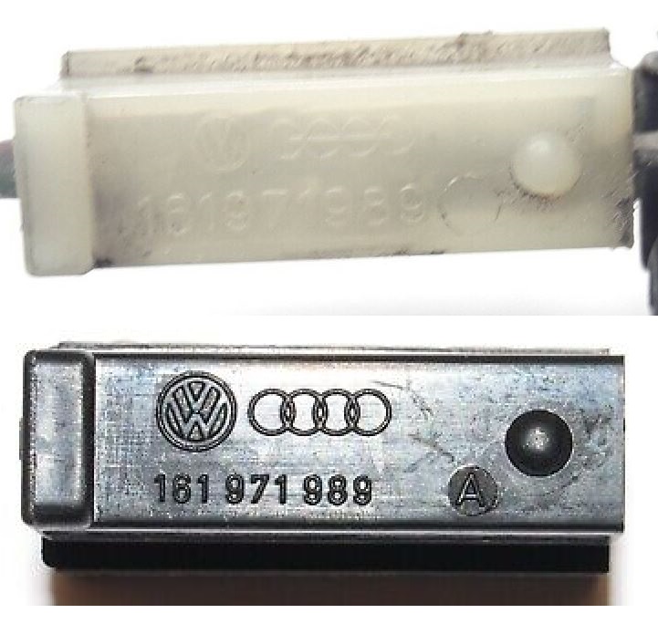

    Hm, NSW müsste dann aber das Gegenstück für 161.971.989 (2-polig, weiß/gelb und braun) haben (T2p im SLP), oder?

    Ich denke du hast das "C" vergessen :)161 971 988 C sitzt am Kabelbaumausgang 161 971 989 C ist am Kabelbaum NSW
    Naja, wenn man auf den Farbton besteht :)
    161 971 989 ohne Index: ungefärbt/natur,
    161 971 989 A: schwarz,
    161 971 989 B: rot, gab es mal auch anscheinend,
    161 971 989 C: gelb.
    Von der Form her gleich. Im Werkzeug gab es Wechseleinsätze mit dem Index, je nachdem welche Farbe abgespritzt wurde. Und die Farbe im Kabelbaum wurde je nach Einsatzort, vorhandene Anzahl etc. gewählt, damit am Band der Werker wusste, wo er was einzustecken hat. In dem Fall: Fzg. fährt vor mit M659, dann den gelben Stecker in den gelben Kontakt in der nähe des BKV und nicht z.B. einen halben Meter weiter in den gleichen schwarzen... So, genug Erbsen gezählt. Die anderen Kabel kann ich auch nicht zuordnen. Hab die Hardware nicht vor mir.

    Hab das Ding auch in blau und hellgrün. Index kann ich nachschauen.

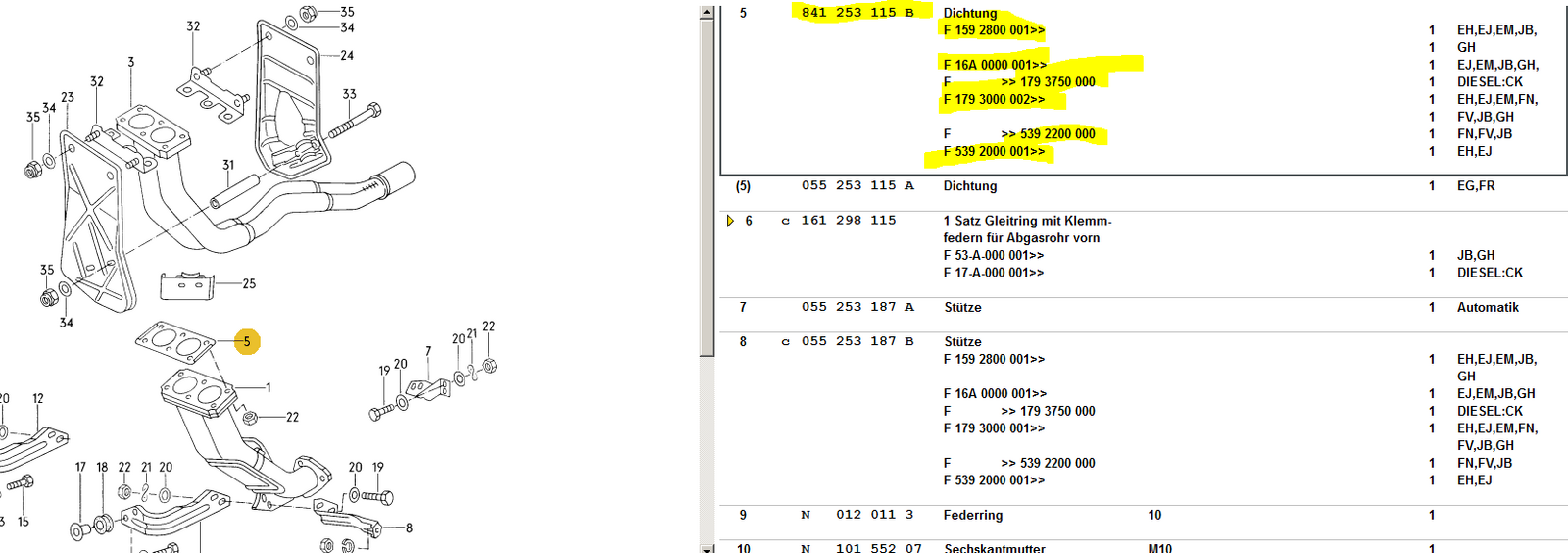

    Gemäss ETKA müssten die da passen:
    OldtimerWerk
    Angeboten wird ein kompletter Satz Fensterschachtdichtungen für Außen, passend für das Golf 1 Cabrio. Werkseitig verbaut bis BJ 07/89Tolle Qualität -…
    OldtimerWerk
    4 Fensterschachtdichtungen (innen) für dein Golf 1 Cabrio in super Qualität - made in Germany!
