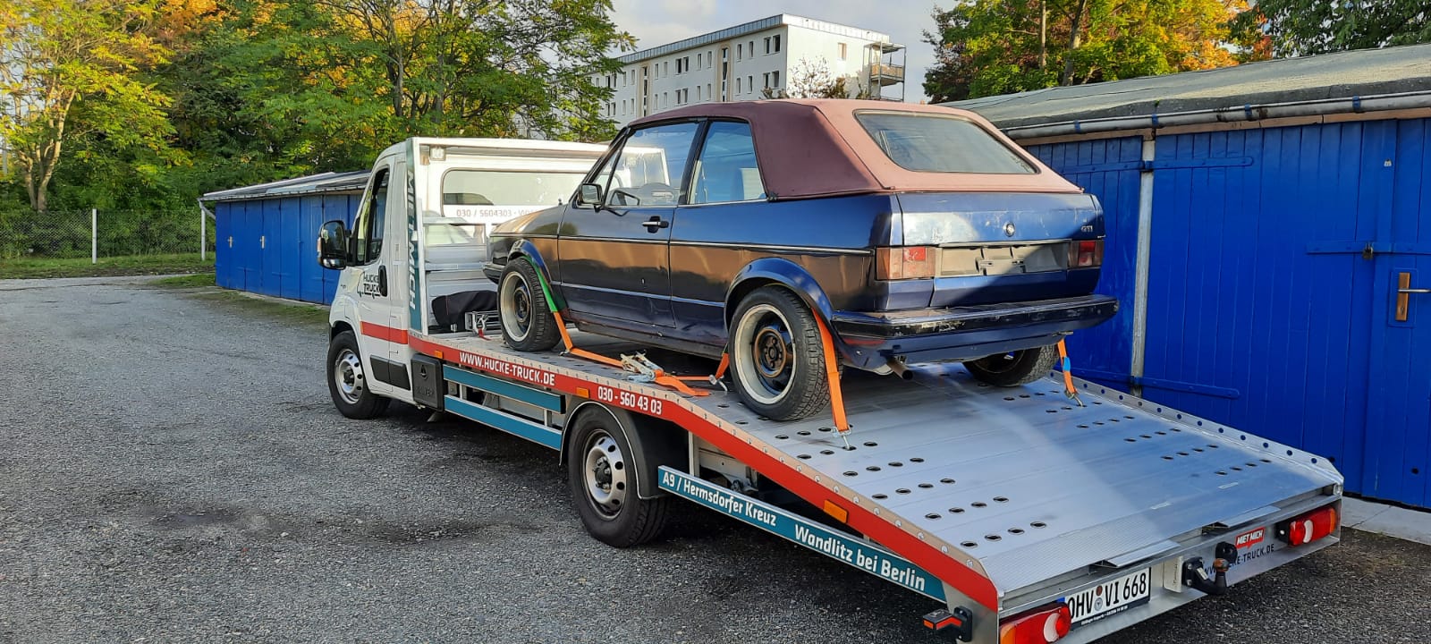

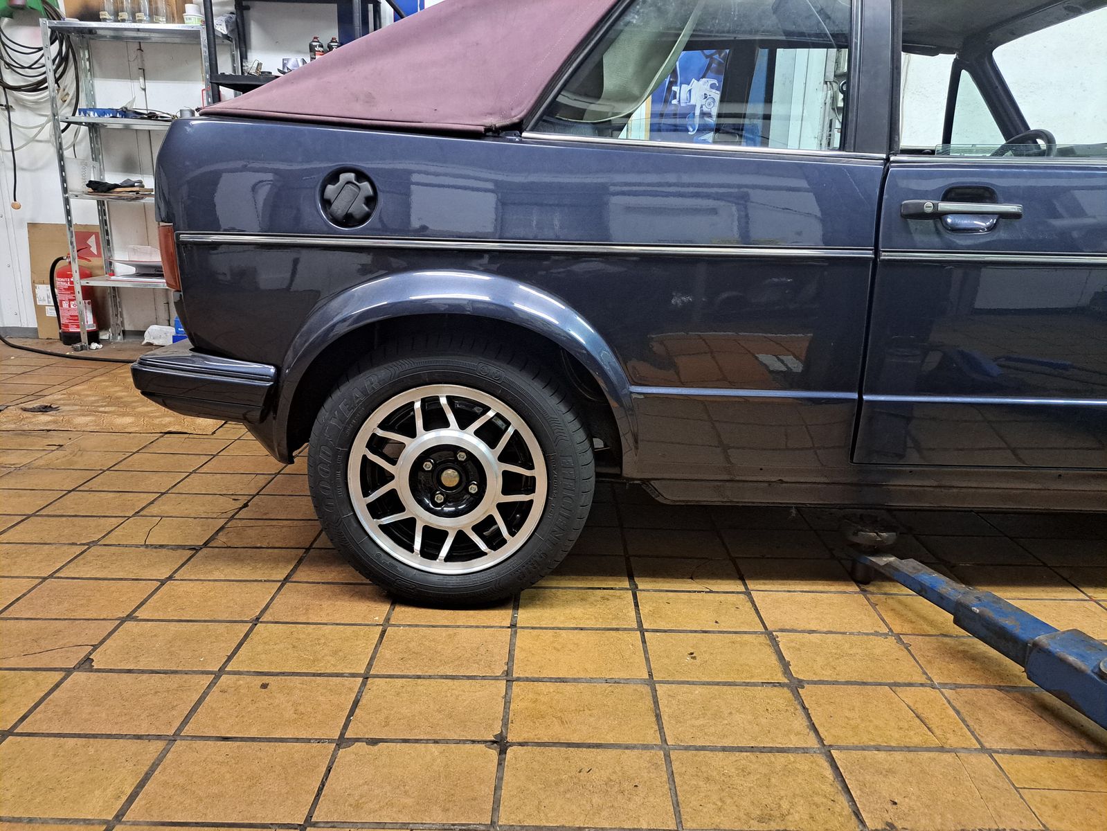

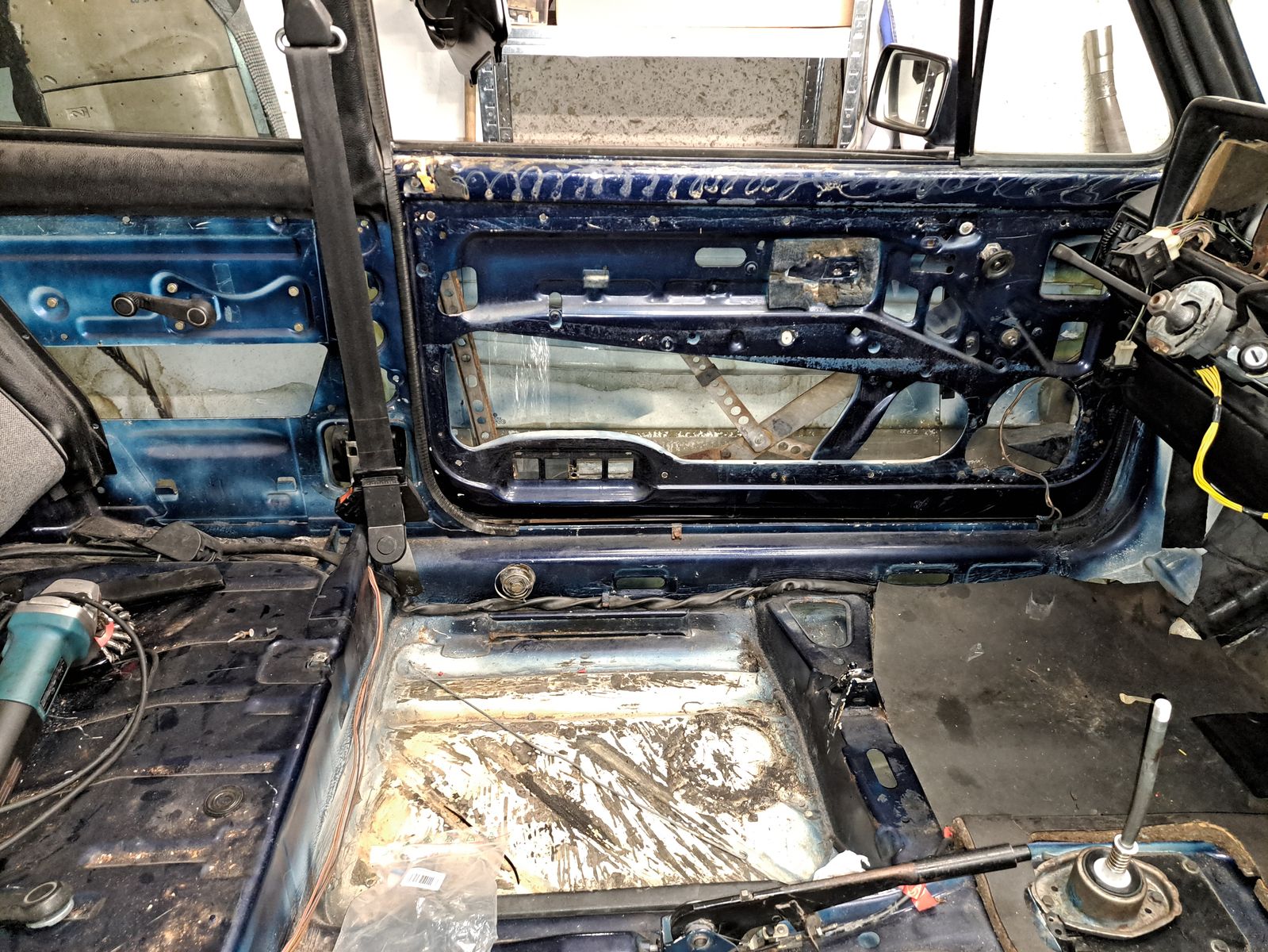

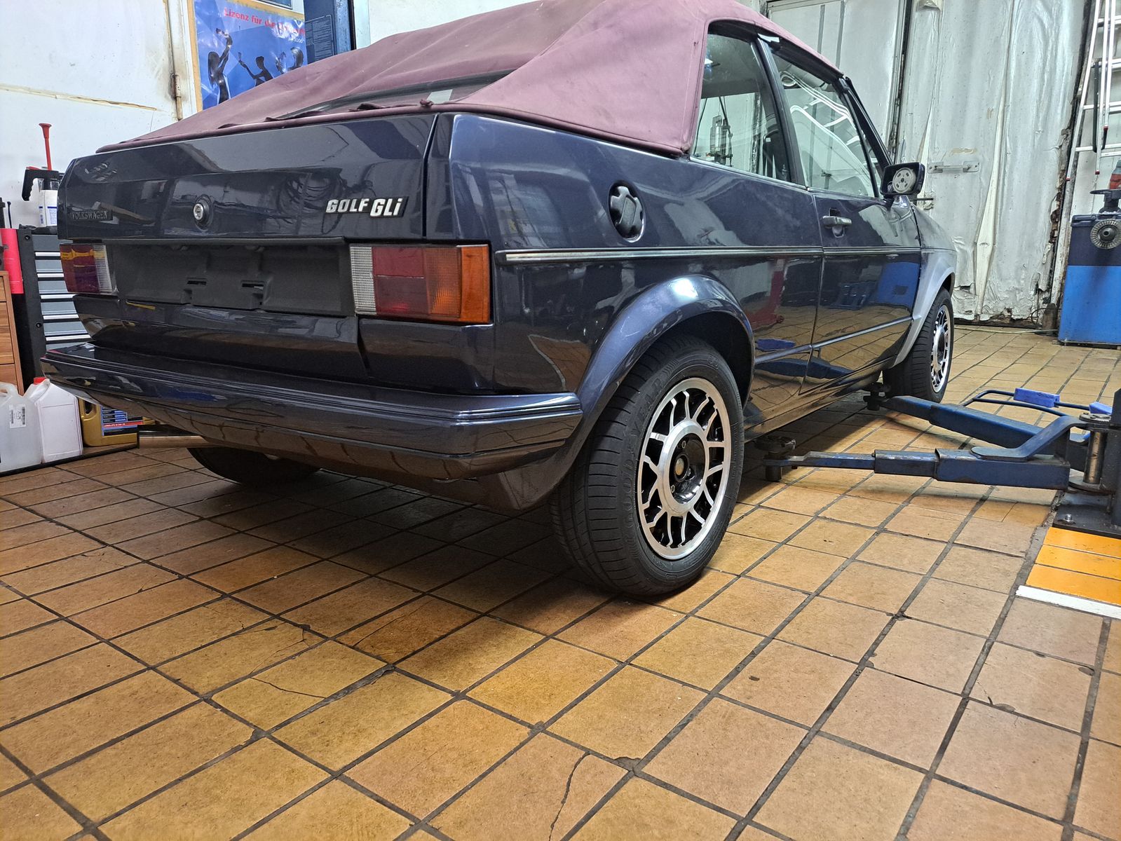

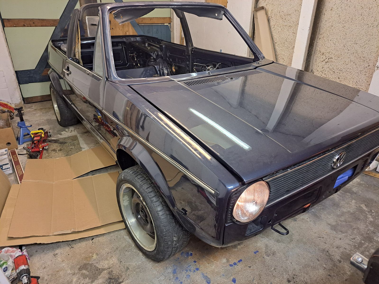

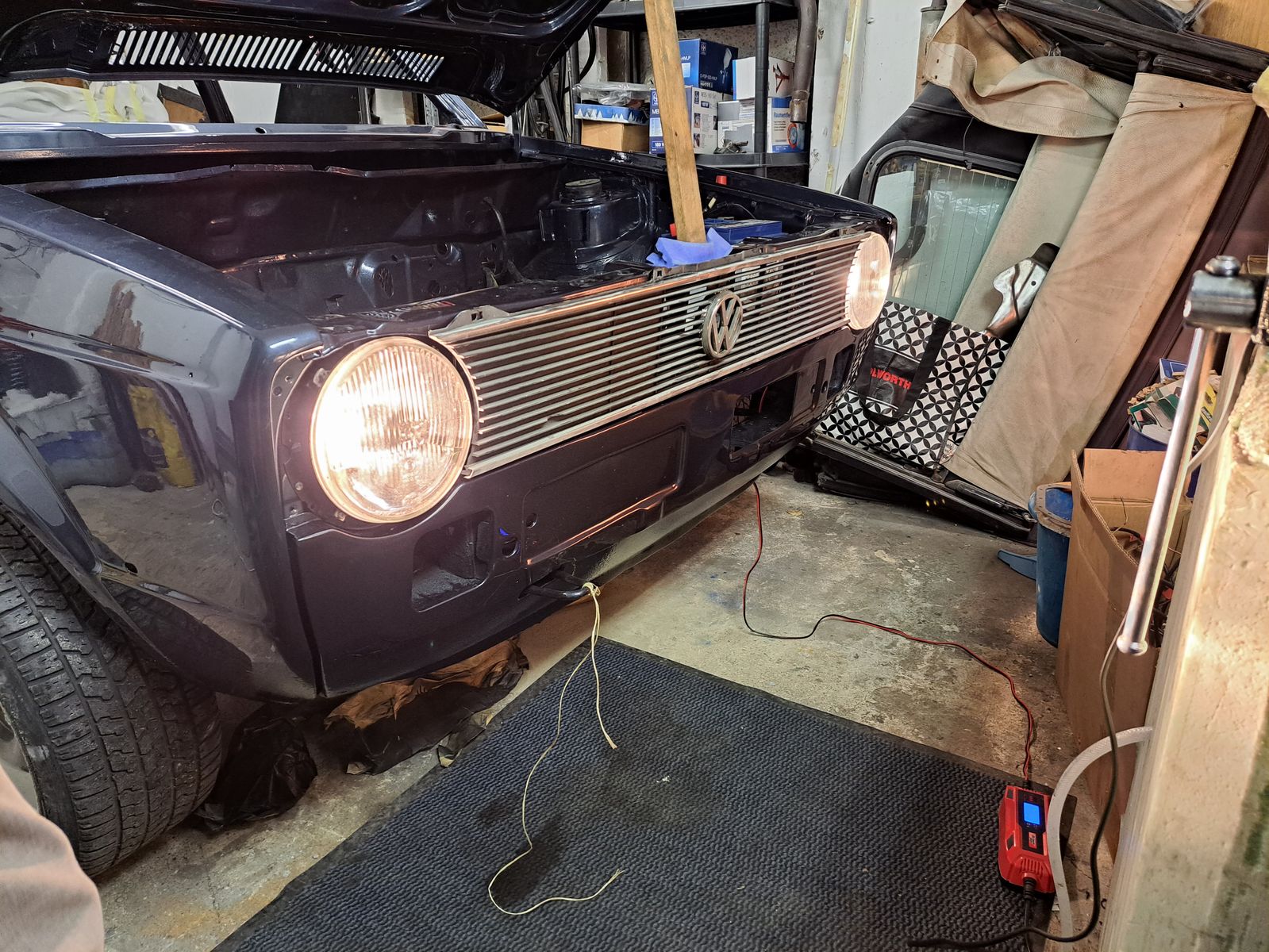

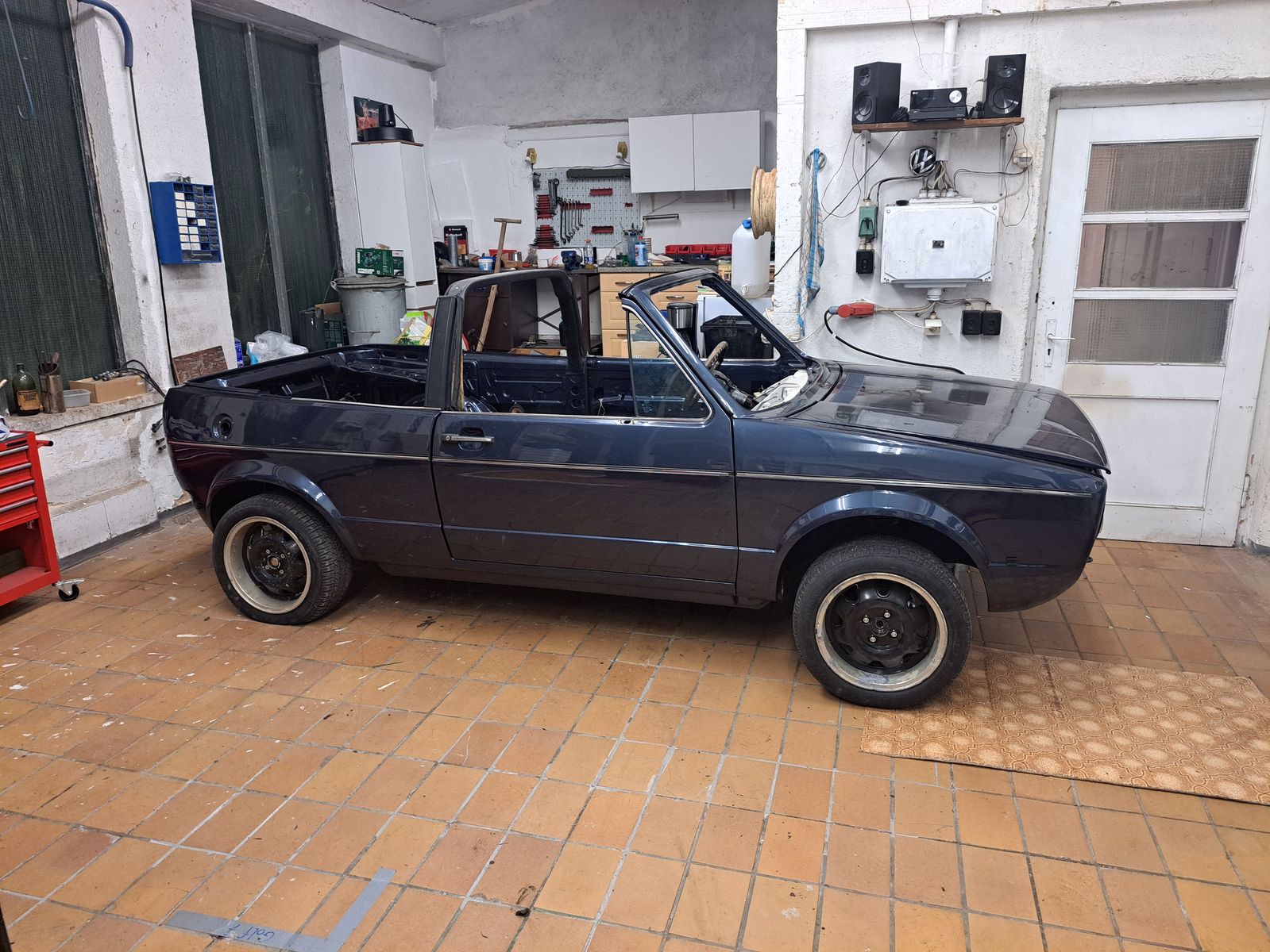

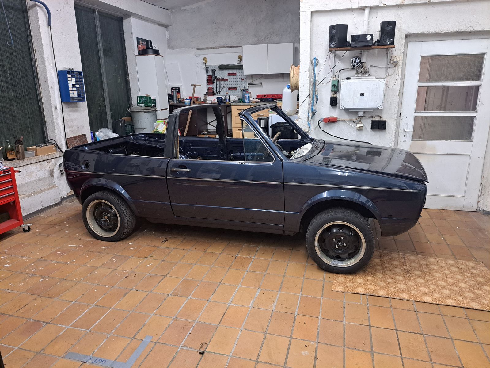

    Am 16.Oktober 2021 haben wir diesen Einser Cabrio, welchen ich auf Ebay fand, abgeholt. Wir führen mit einen gemieteten Abschleppwagen von Dingelstedt, einem kleinen Ort in Sachsen Anhalt, nach Zwickau.

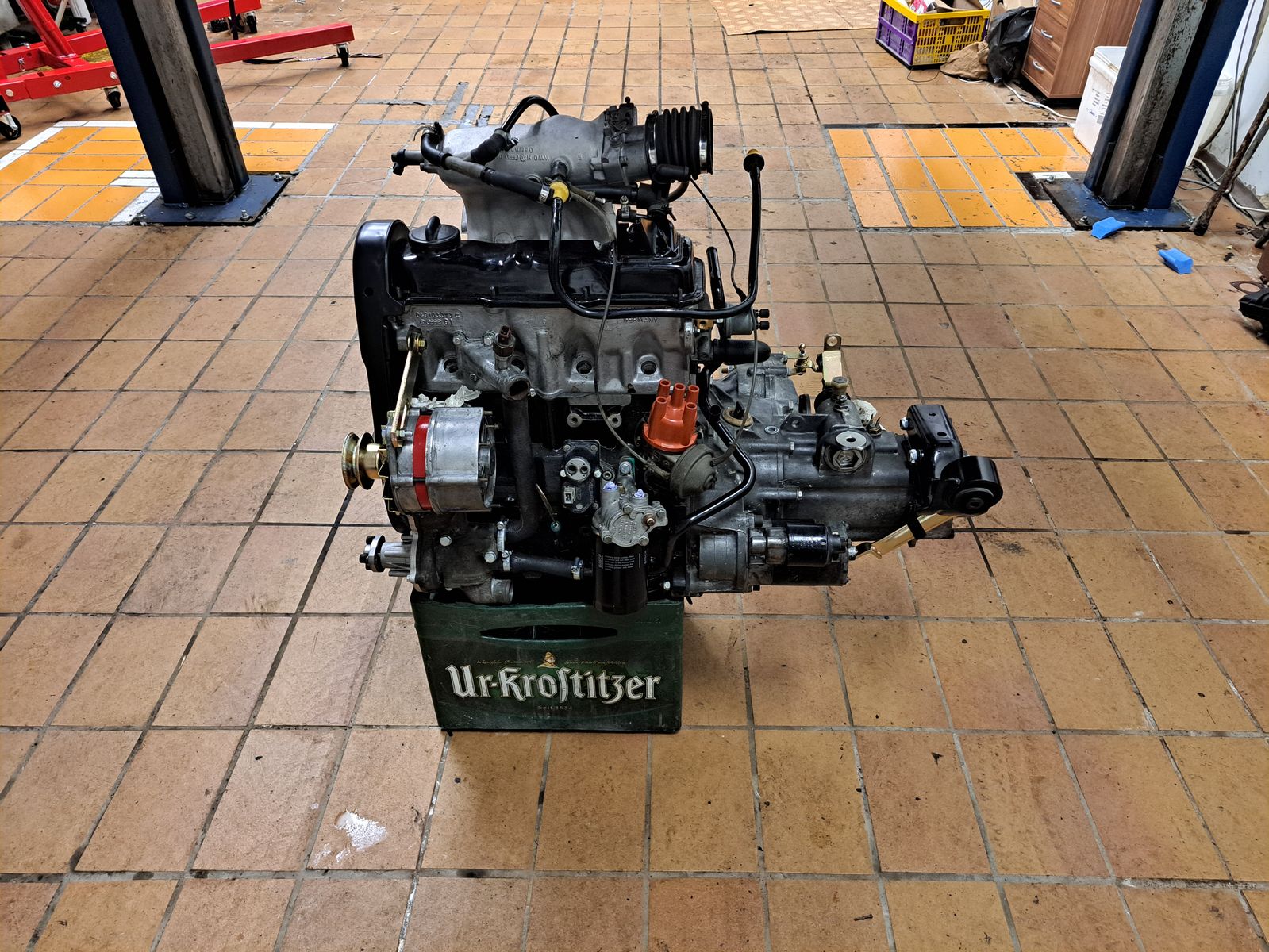

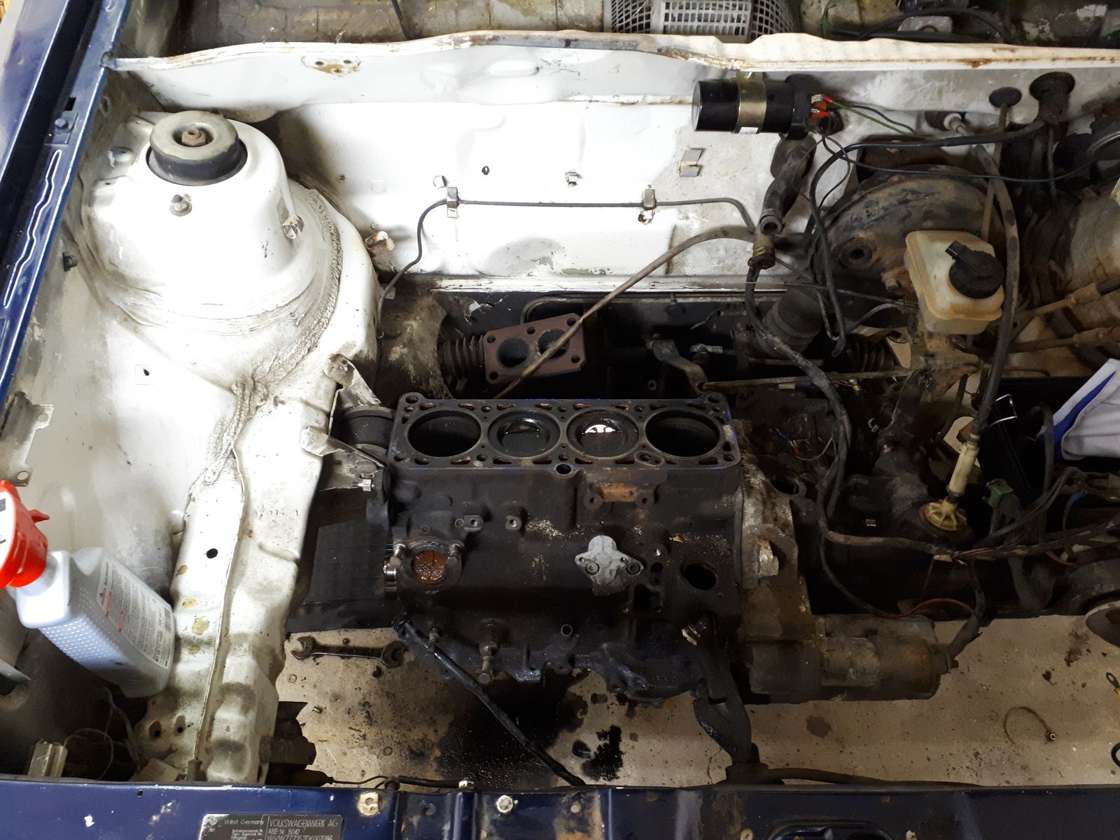

    Jetzt soll er über den Winter bis zum Frühjahr 2022 für'n TÜV bereit gemacht werden. Aktuell bin ich dabei Den Motor und die Einspritzanlage(K-jetronic) zu überholen. Das Kühlwasser war nur noch eine rostige Brühe und in der Einspitzanlage stand 20 Jahre der Sprit.
    Die Karosserie ist in einem einwandfreien Zustand, was schon mal viel Wert ist.
    Wenn er TÜV hat wird die Optik noch schön gemacht.Dann wird der Lack gemacht und der Innenraum wieder auf Original zurückgerüstet.

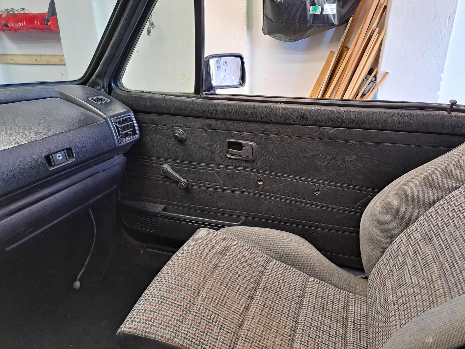

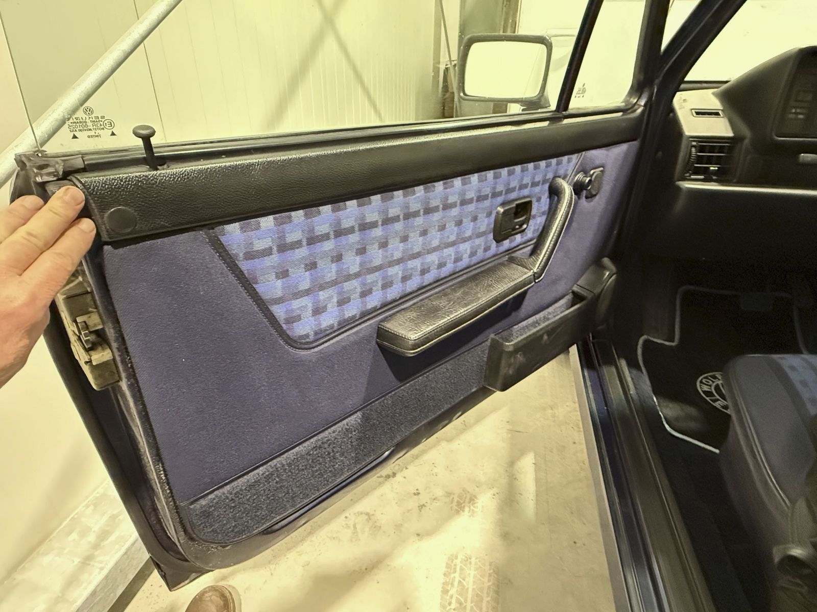

    Ach? - der war mal weiß? ;)

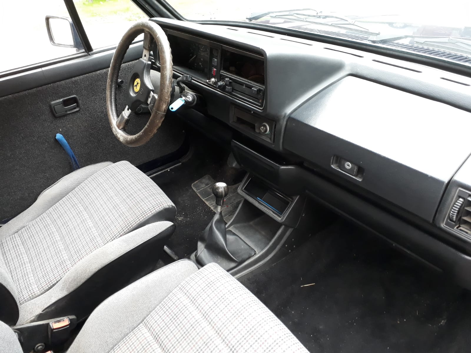

    Also, ich bin hier ja bekannt als Ori-Fan 8o , aber kööööönnte es vielleicht sein, daß
    die Türverkleidungen nicht so GANZ dem Werksauslieferungsstand entspricht? :/ :D
    Viel Spaß und wenn's so weit ist: gute Fahrt
    Grüße, Nils

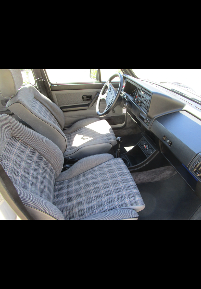

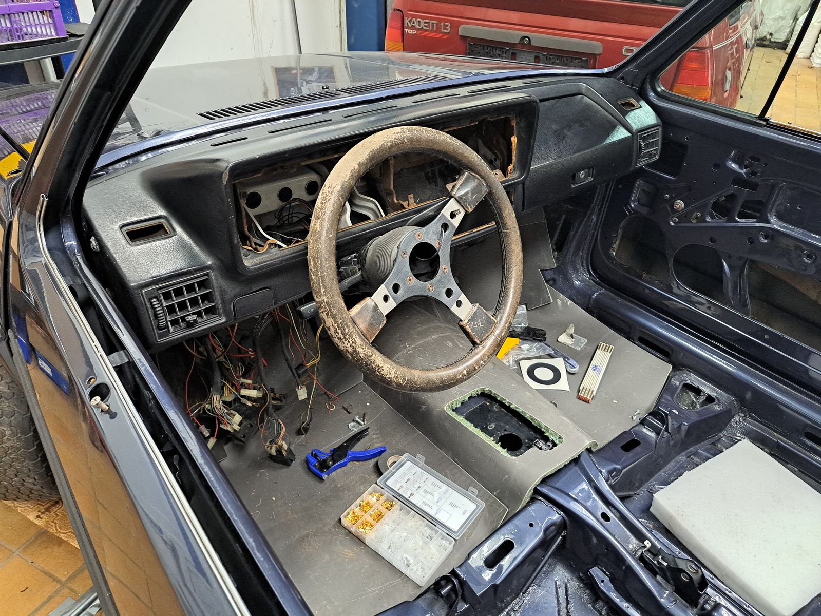

  • Der Vorbesitzer hat wohl versucht dem Schönem Erdberkörbchen ne Art "Rallye Stil" zu verpassen. Deshalb hat der auch ein sehr unpassendes Ferrari Lenkrad. Keine Ahnung wie der auf so ne bekloppte Idee kam. War halt ein typischer 90er Jahre Umbau. Ich Versuch jetzt noch originale Türpappen zu besorgen und ein ordentliches Lenkrad.
    Der 1,6 er GTI Motor wurde aber ordentlich eingebaut und ist auch im Fzg. Brief eingetragen.

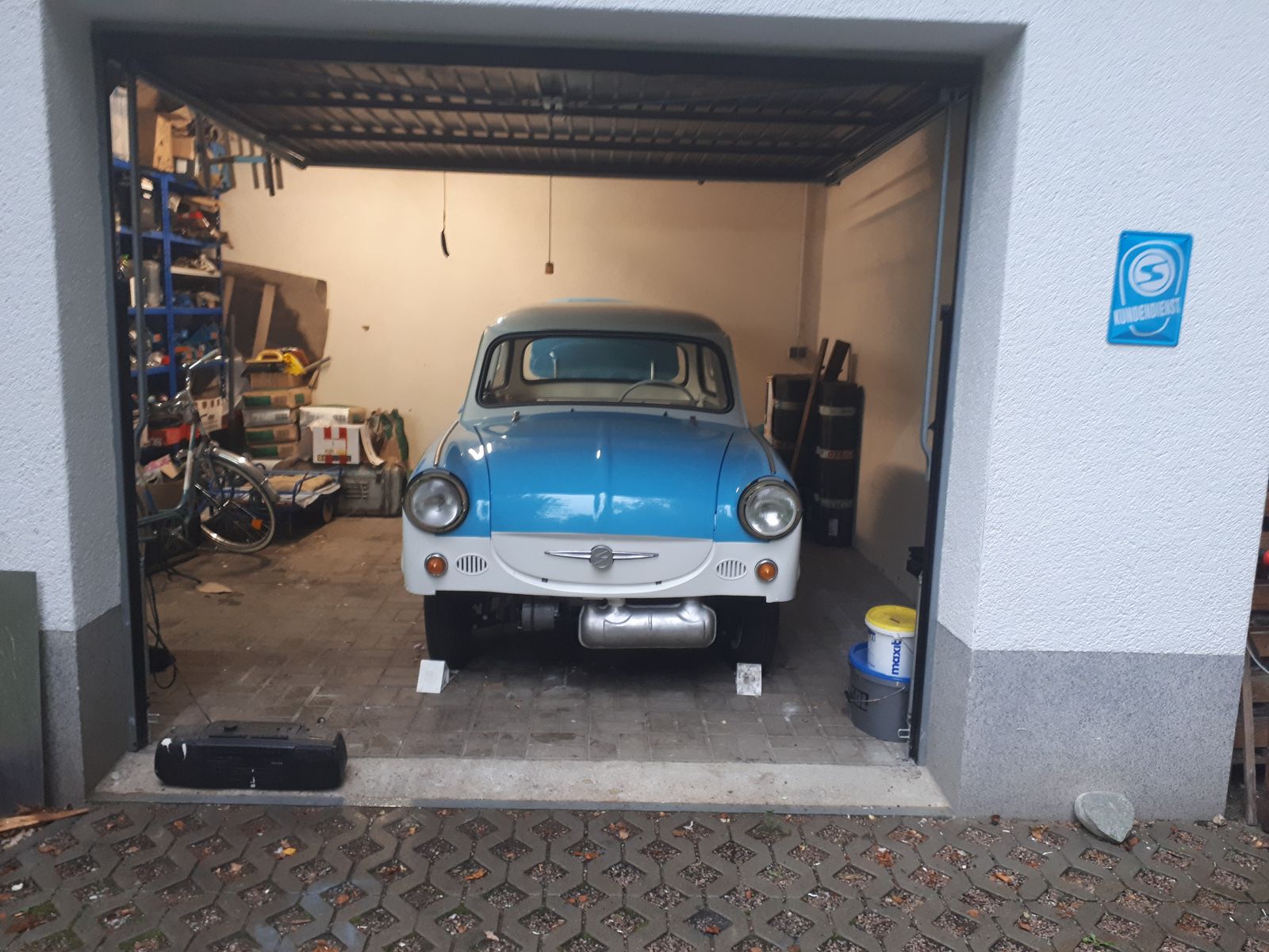

    Jeder hat schließlich ein Skelett im Klo - seien es die Trabanten - die Krabbeltiere oder die Schnauferl aus Vorkriegszeiten - die haben alle was gemeinsam: Ihren Charme, den Stil und einen ideellen Wert.

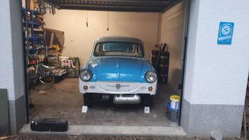

    Und das hier ist meins:
    Versuch mal einen zu finden der sowas mal wieder zum Laufen bringt wenn Not am Mann ist. Bin praktisch ständig dabei mir dieses alte Handwerk beizubringen. Ich denke wenn ich 60 bin habe ich ausgelernt :hihi:

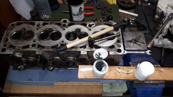

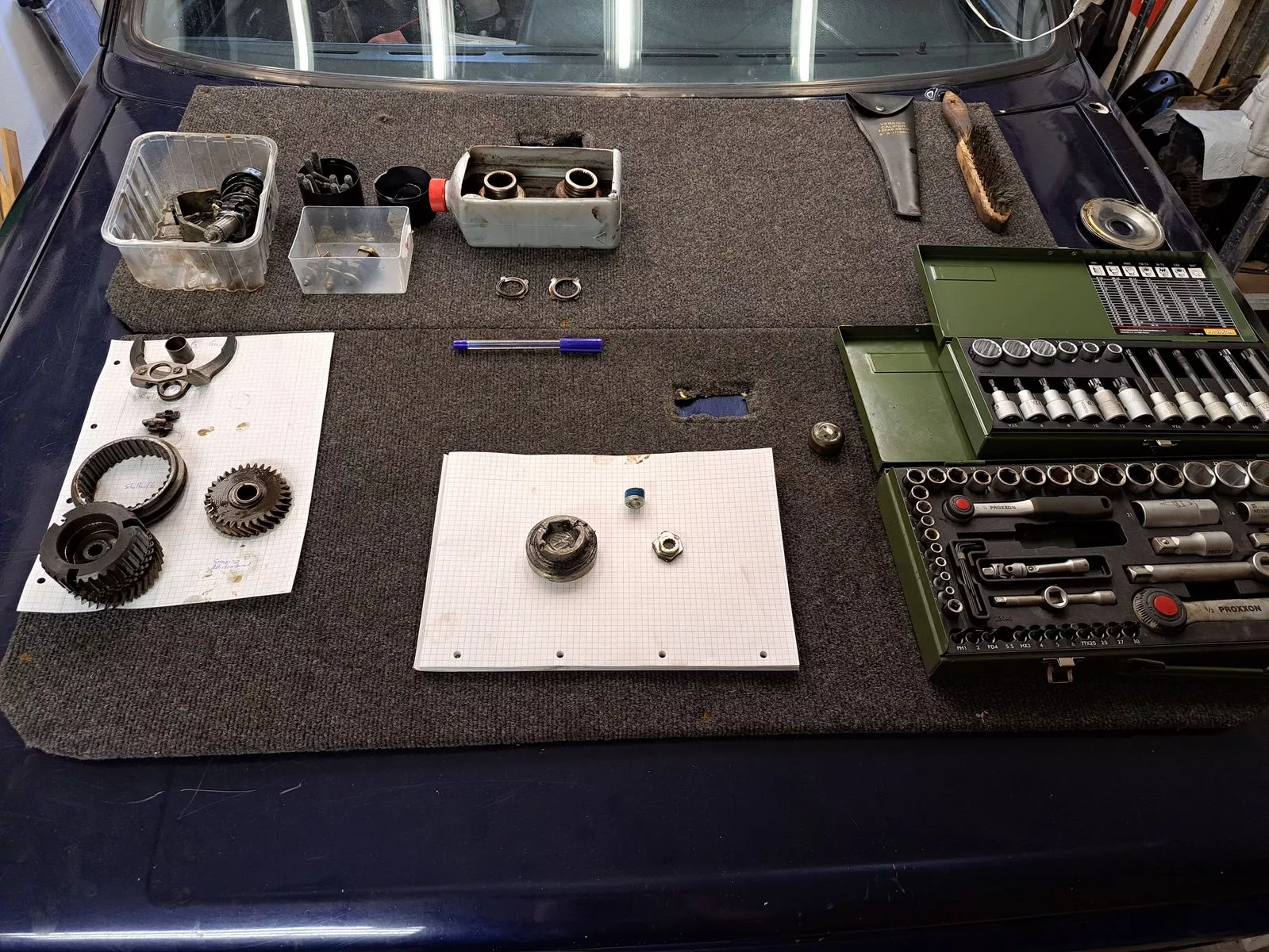

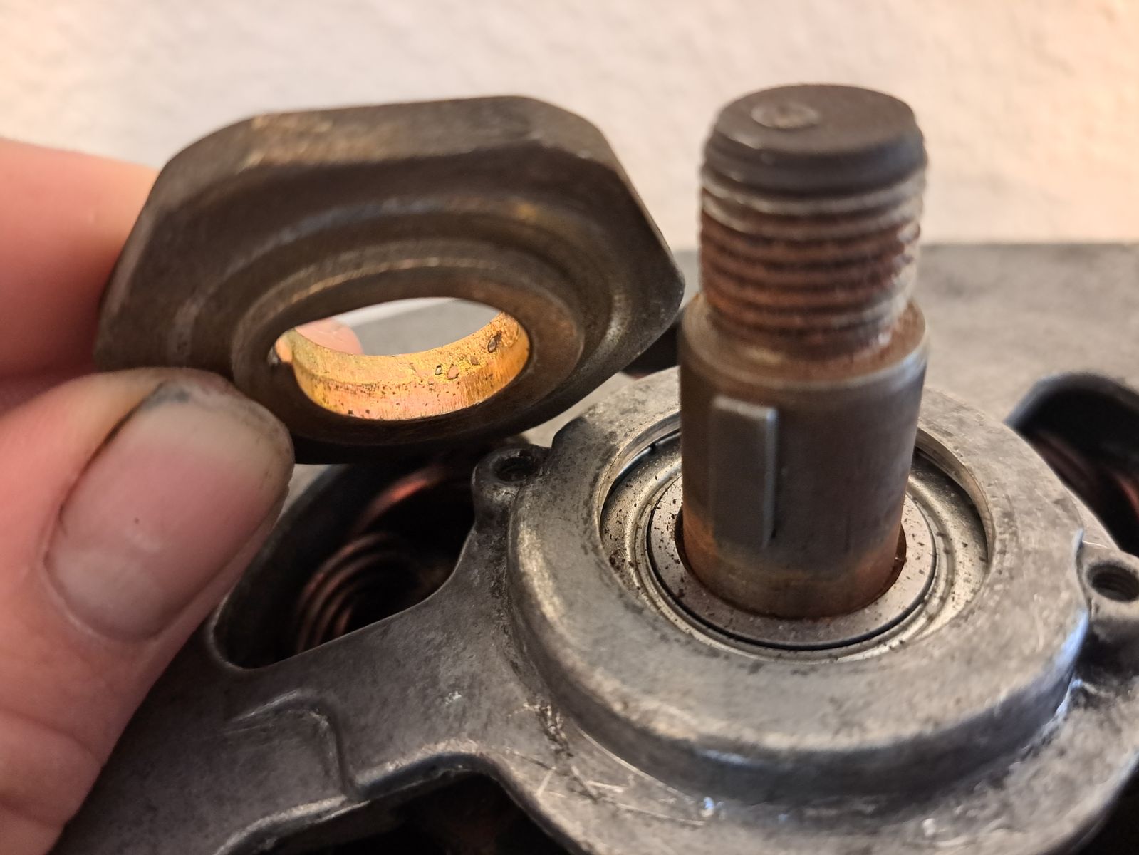

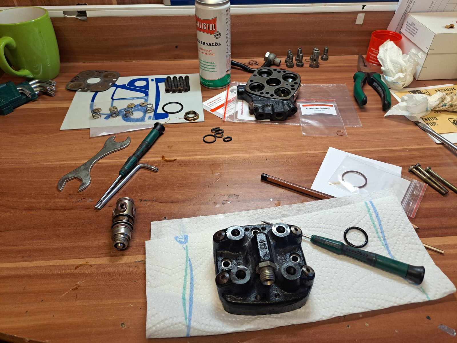

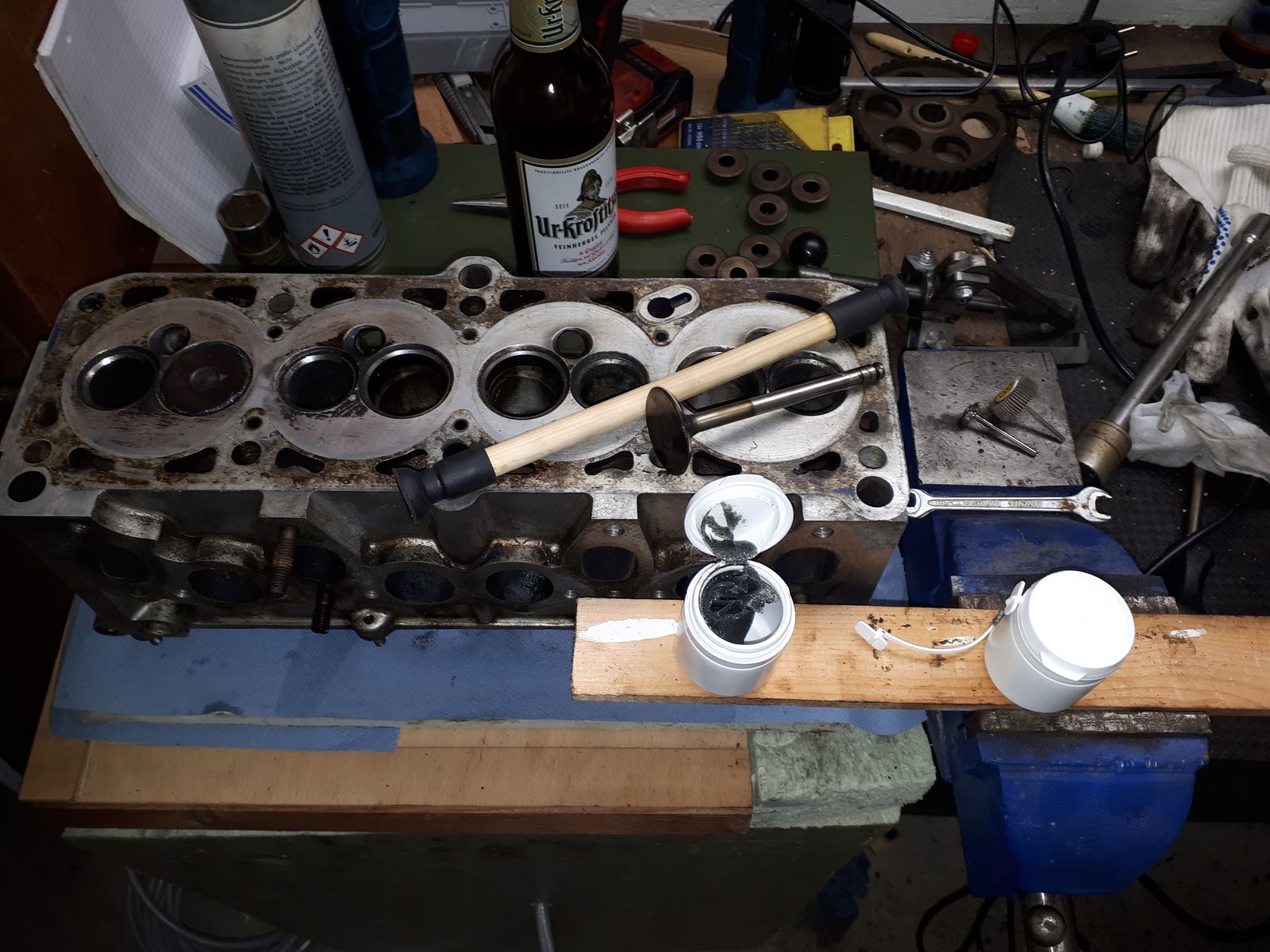

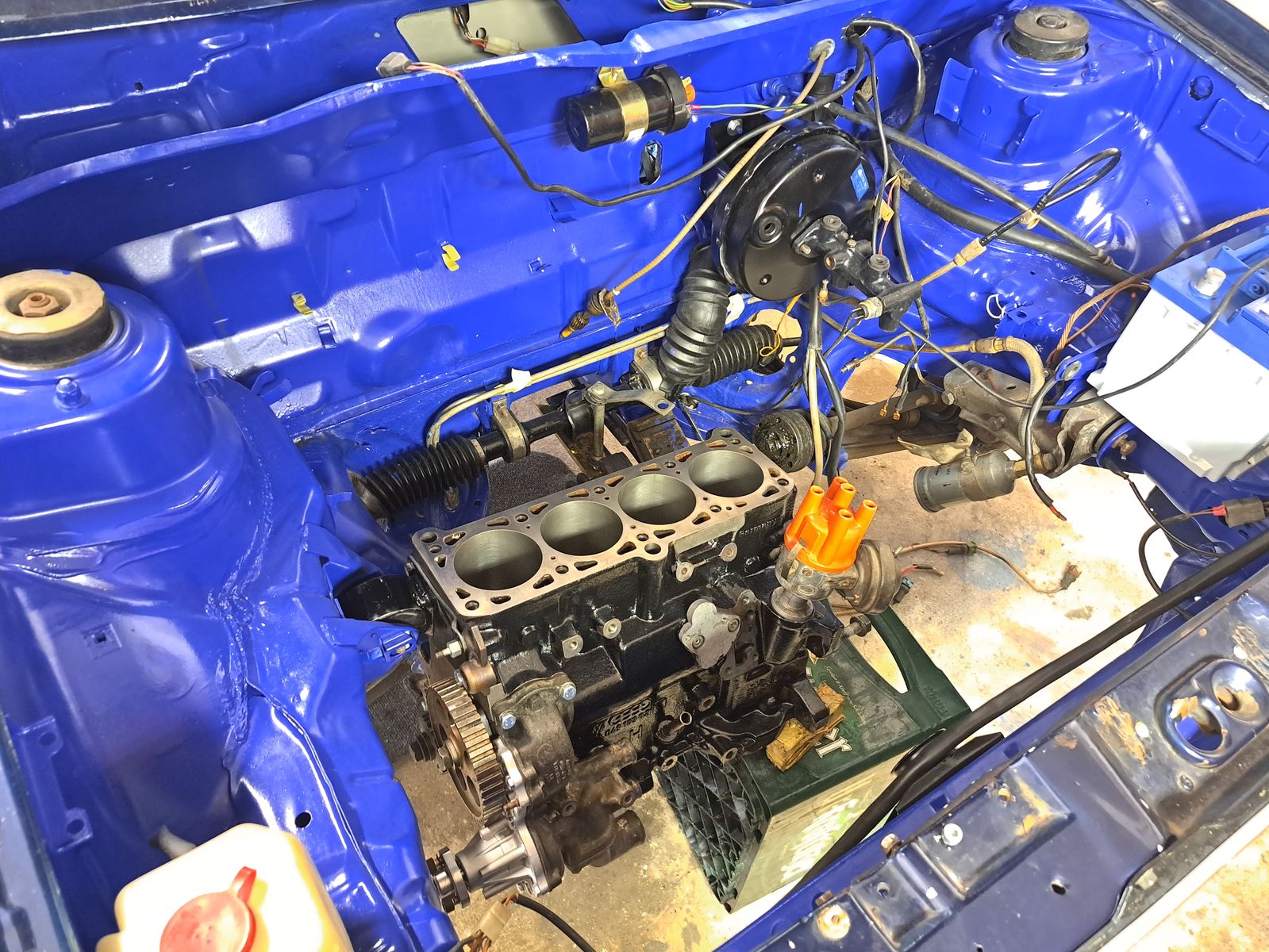

  • Heute hab ich mir den Zylinderkopf vorgenommen. Ich hab alle Ventile neu eingeschliffen und habe direkt danach die neuen Schaftdichtungen eingesetzt. Dann hab ich bemerkt dass man die unteren Ventilfederteller vor den Schaftdichtungen einsetzen sollte. Jetzt kann ich den Spaß nochmal machen und mir nochmal neue Schaftdichtungen Bestellen. :rolleyes:
    Der Klassiker aber mach dir nichts draus ist mir vor ca. 30 Jahren auch passiert. Aus Fehlern lernt man :thumbup:
