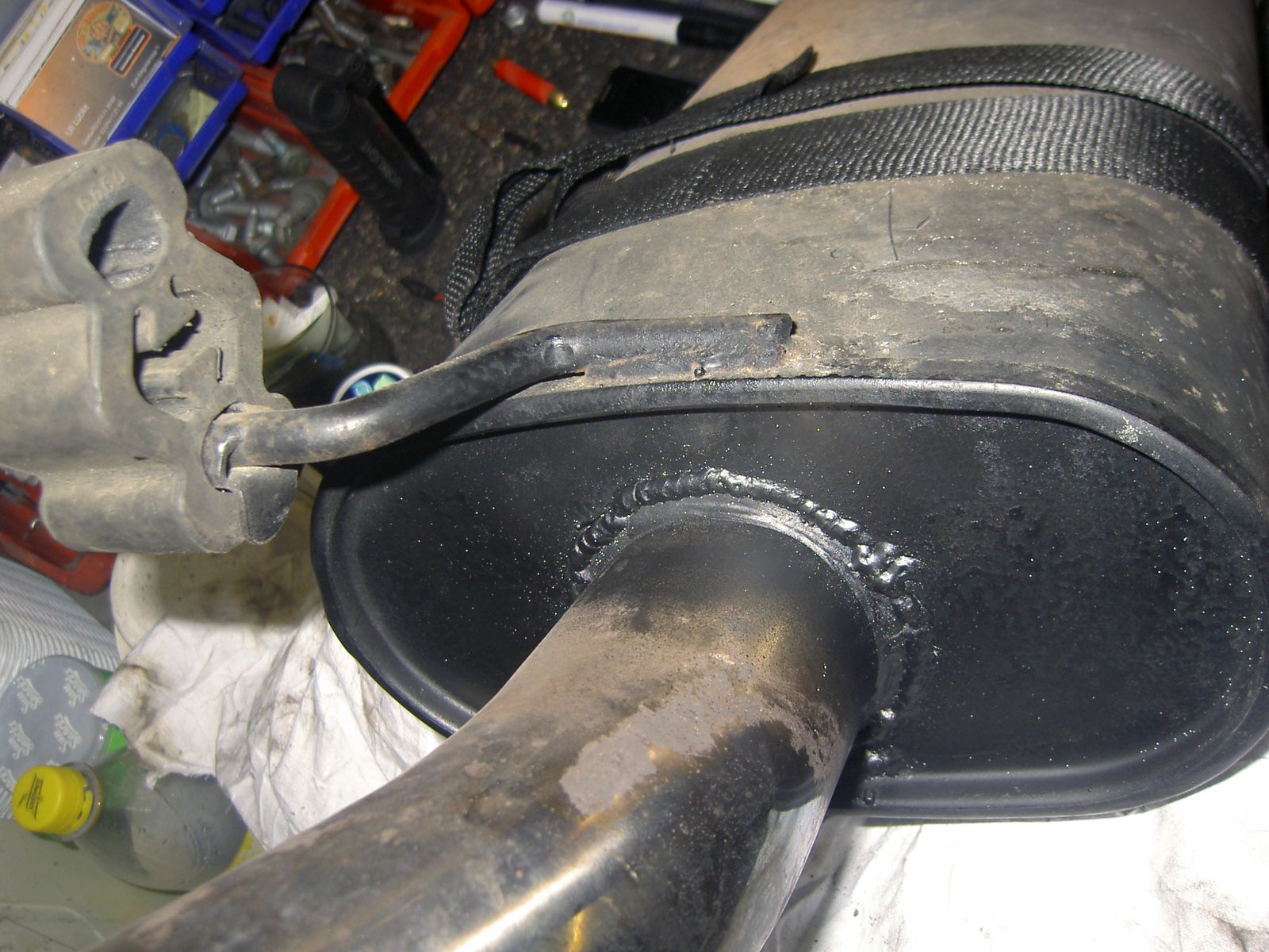

    Nach dem Fiasko mit den liebevoll gesetzten Schweißnähten an meinem Novus-Endpott habe ich selbst Hand angelegt.
    Vorher:
    QUALITY MADE IN GERMANY.mp4
    Nachher:
    Nun kann man den Topf als vernünftig geschweißt betrachten :)
    Einmal editiert, zuletzt von PHÖNIX (3. Mai 2025 um 16:57)
  • andy86
    Mitglied
    Reaktionen
    222
    Beiträge
    263
    Karteneintrag
    ja
    Wohnort
    Gütersloh
    • 3. Mai 2025 um 17:21
    • #476
    Sieht nach einer Schweißnaht von einem begnadeten Schrauber aus 😉🙈
    Hauptsache hält 😉👍

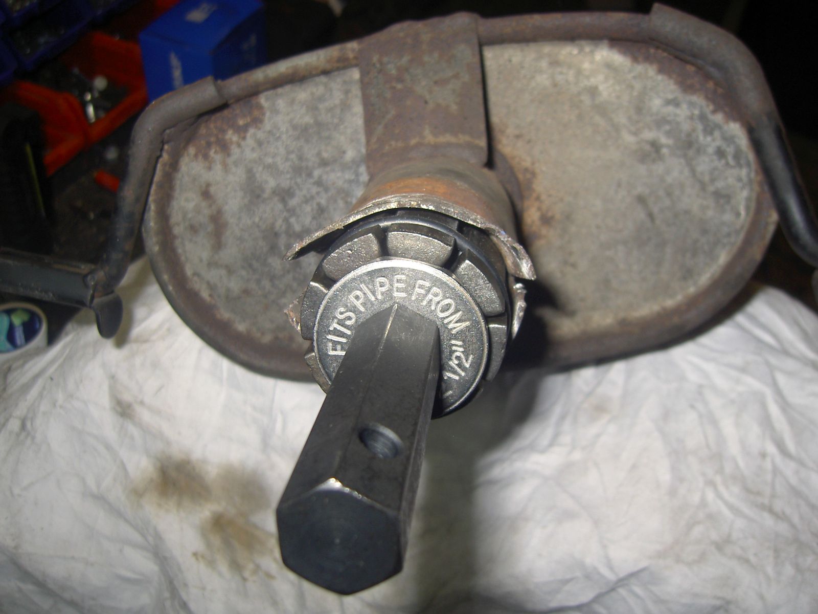

    @ Udo: Was ist das für ein Werkzeug auf dem vorletzten Bild?
    LG
    Clemens
  • PHÖNIX
    Golf Cabrio IG e.V.
    Reaktionen
    7.436
    Beiträge
    6.546
    777
    Karteneintrag
    ja
    Wohnort
    Tief im Wes-te-hen...
    • 3. Mai 2025 um 20:03
    • #478
    Das ist ein "ich mache sämtliche Auspuffrohre wieder schön rund"-Gerät :)
    *Z.B. HIER ERHÄLTLICH*
    Beitrag
    RE: das hat mich heute erfreut :-)
    Neues Spielzeug - wollte ich schon vor Ewigkeiten kaufen :love:
    PHÖNIX
    19. Juni 2024 um 18:57

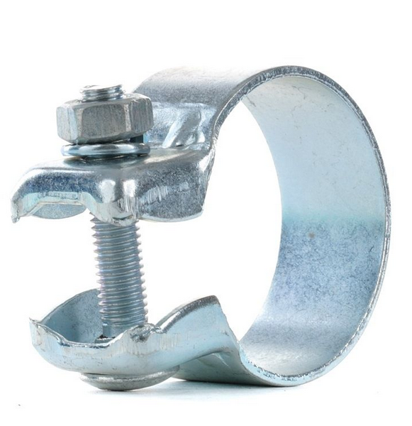

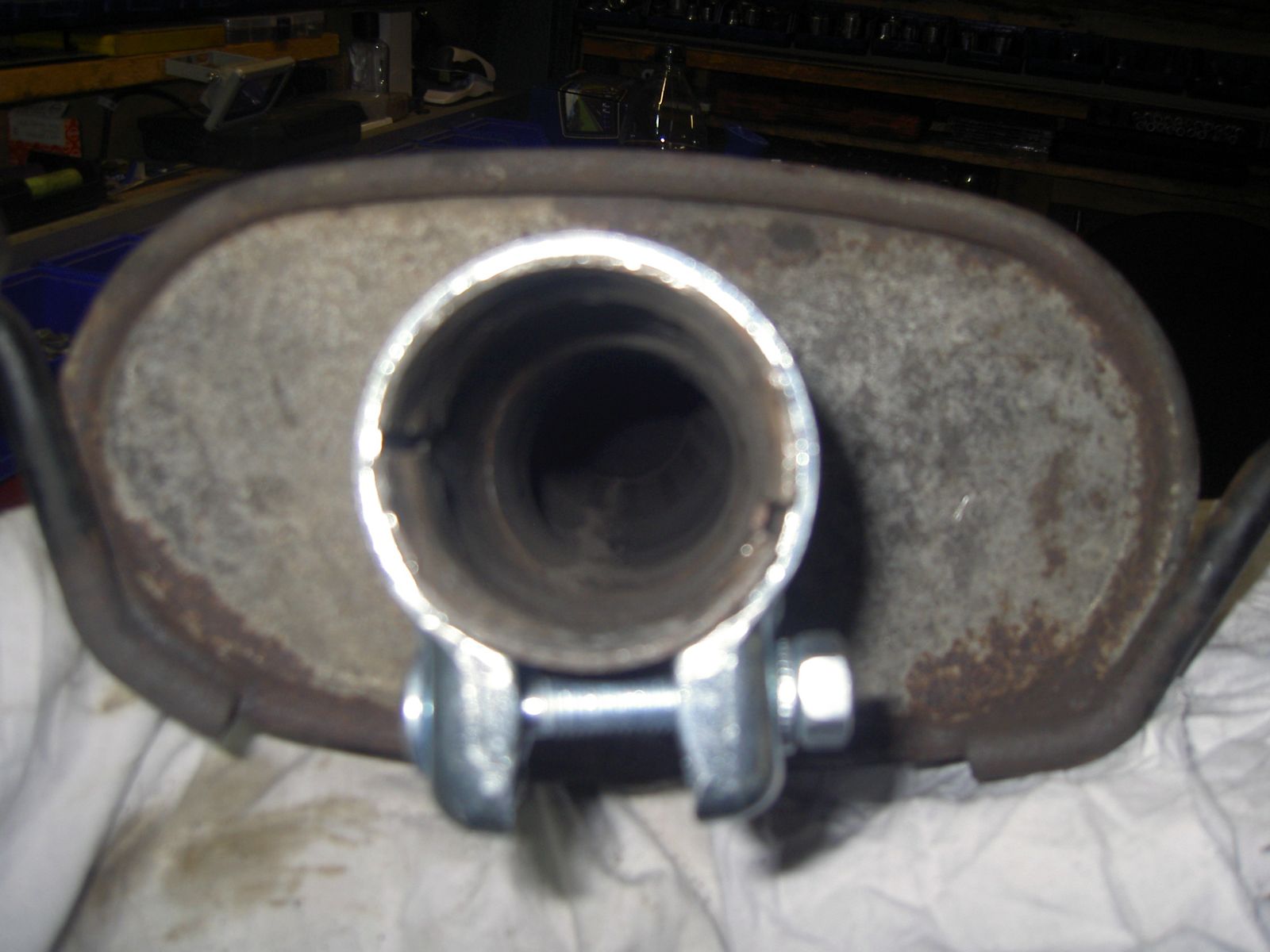

    Experten die unter Zeitdruck stehen benutzen sowas um 2 Auspuffrohre miteinander zu verbinden:
    Nennt sich Bügelschelle. Wenn ich so ein Schwachsinnsprodukt nur von Weitem sehe kommt mir das halbe Hähnchen wieder rückwärts. Inclusive Knochen.
    Damit verbiegt man nur die Rohre - und zwar so daß sie nicht mehr heile auseinandergehen weil dieser Bügelmüll alles professionell verformt :bird:
    Wenn das Ganze dann immer noch nicht dicht ist würgt man die Muttern halt mit Gewalt so lange auf den Bügel bis letztendlich kaum noch was zu retten ist :rolleyes:
    Mit diesen 3 Rundmachgeräten dehnst du das Rohr wieder gerade. Die steckst du ins Rohr und drehst sie auf so weit es geht. Einer paßt immer - die Verformungen gehen dabei zurück. Dann nimmst du ein Hämmerchen und kloppst alles wieder schön gerade (siehe letztes Bild)
    Mit so einem Rohrverbinder kannst du dann die beiden Auspuffteile ohne Verbiegungen nach der Beseitigung der Vorschrauber-Sünden wieder schön ineinanderschieben und anschrauben:
    Ich selbst habe diese Schellen immer in 40 42 44 46 48 50 52 54 56 58 und 60 mm vorrätig - kosten nix und retten unvorhersehbare Situationen. Eine paßt immer.
    Ein Beispiel:
    Optional ein wenig GunGum dabei - wie in den 80ern schon - um letzte feinste Undichtigkeiten zu eliminieren - funktioniert heute noch :thumbup:
    Solltest du irgendwann mal ein Auspuffteil ersetzen müssen so wirst du nicht mehr wie ein Bekloppter meißeln müssen damit die Rohre sich trennen.
    Die dämliche Bügelschelle verbaust du dann an einer Karre von jemanden den du mal so GAR nicht leiden kannst oder der garantiert nicht wiederkommen soll :saint:
