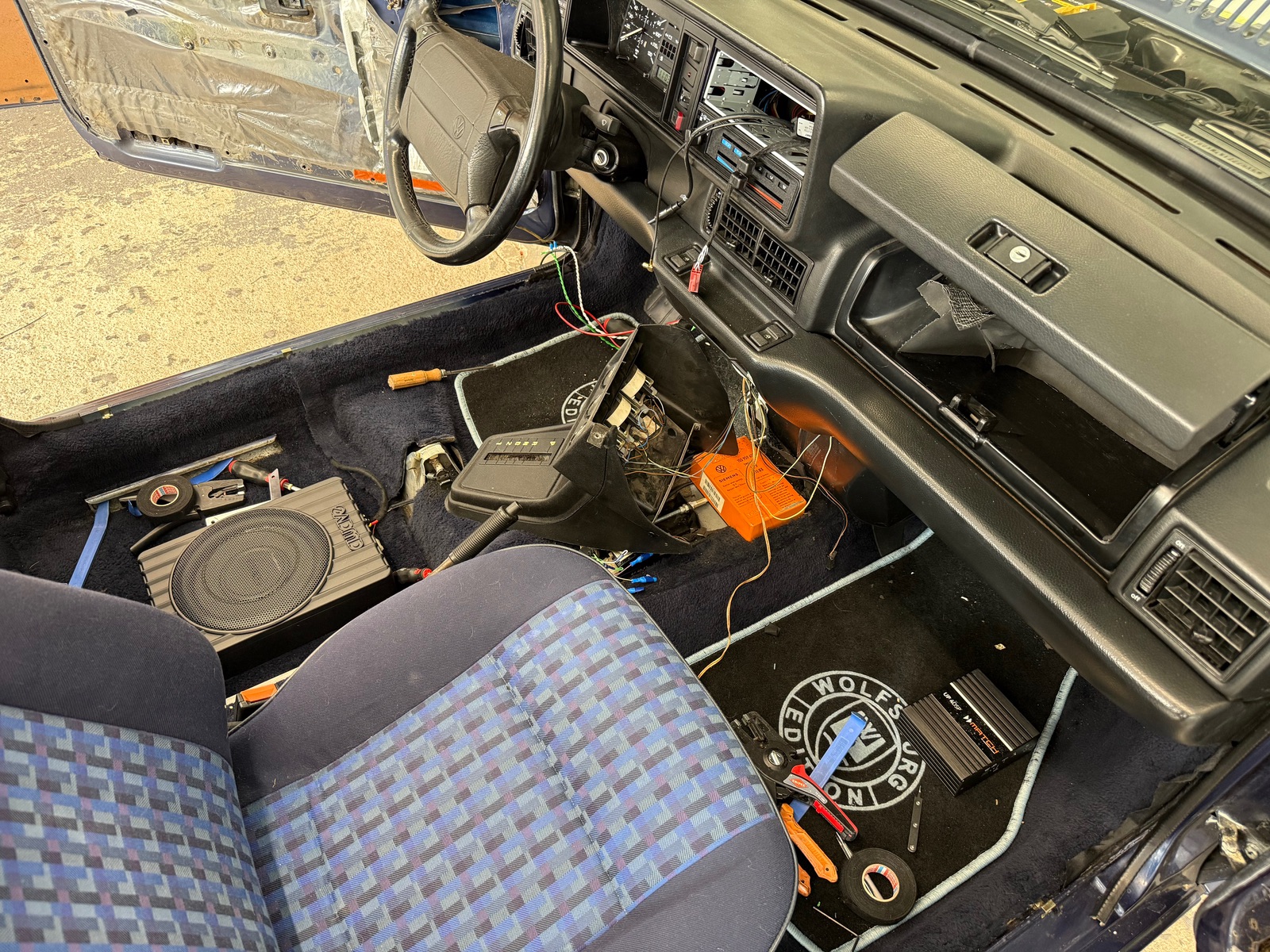

    Schönes Cabrio. Zur Zeit hast Du wohl nur vorne zwei Lautsprecher. Die Stecker passen auf ein Gamma, aber die Qualität der Teile ist nicht so richtig geil und irgendwann macht auch, zumindest, wenn Du ab und zu Radio hörst, DAB+ Sinn. Ich hatte zuerst ein Ganma , damit war ich zwar wegen Originaloptik zufrieden, aber nicht mit dem Klang. Überleg auch mal, ob Du nicht lieber ein optisch zeitgenössisches Zubehörradio nimmst. Ich habe ein Blaupunkt genommen und mit passenden Boxen in den originalen Einbauplätzen und nem Verstärker klingt das ganze für mich nun gut,

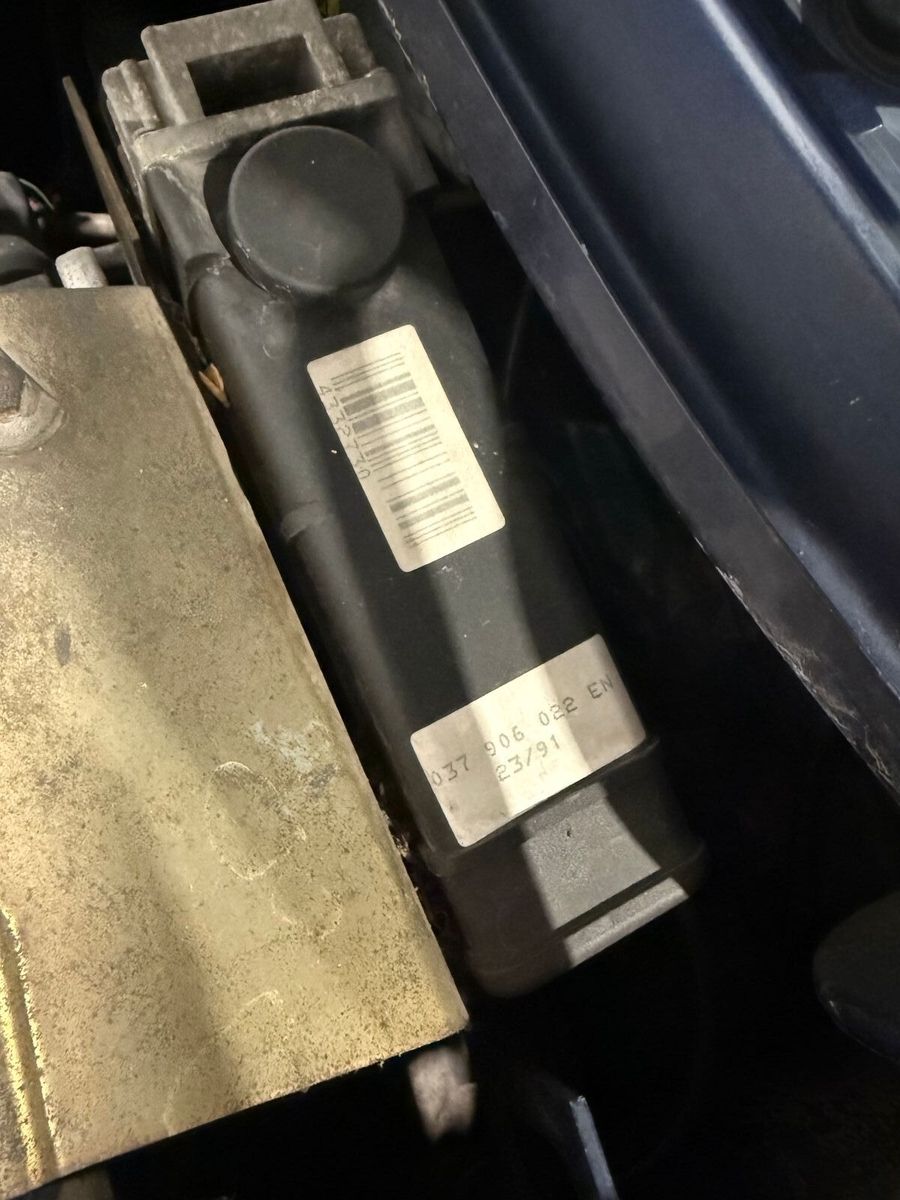

    Bei meinem alten Sportline-Cabrio hatte ich auch eine Domstrebe verbaut, das war sehr knapp mit dem Ausgleichsbehälter. Ich hab ihn zwar nicht versetzt, aber er hatte gleich am Anfang Schleifspuren von dem "Verschraubungswinkel" und hat sich aus der Halterung gedrückt. Ich habe diesen dann zurechtgebogen, aber mehr als ein paar mm Luft war da nicht, eigentlich zu knapp,
    Gruß stef
