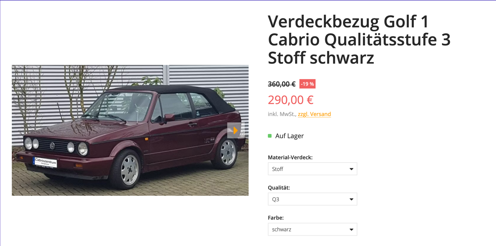

    Moin Andi,
    Willkommen hier im Forum. Das Verdeck muss wohl bei allen irgendwann einmal gemacht werden. Richtig ist, dass das Cabriozentrum Osnabrück die beste Anlaufstelle hierfür ist. Trotzdem muss es nicht bei einer Montage in Osnabrück bleiben.
    Mein ehemaliges Cabrio und der dazugehörige neue Besitzer haben mir berichtet, dass er mit einem Verdeck vom Cabriozentrum Osnabrück zu einem Sattler gegangen ist. Dieser hat ihm das fertige Stoffdack gespannt und montiert.
    (Das ist Qualität 3 von 4 https://www.cabriozentrum.com/p/verdeckbezug…toff-q3-schwarz)
    Auf die 290,00 € vom Cabriozentrum kamen noch 510,00 € Montage. So kam er mit glatten 800,00 € davon. Vielleicht findest du ja einen Sattler, der das fertige Verdeck einbaut.
    Eine weitere Möglichkeit ist ein gebrauchtes Cabriodack inkl. Gestänge. Anleitungen zur kompletten De-Montage findest du hier im Forum.
    Viel Erfolg
