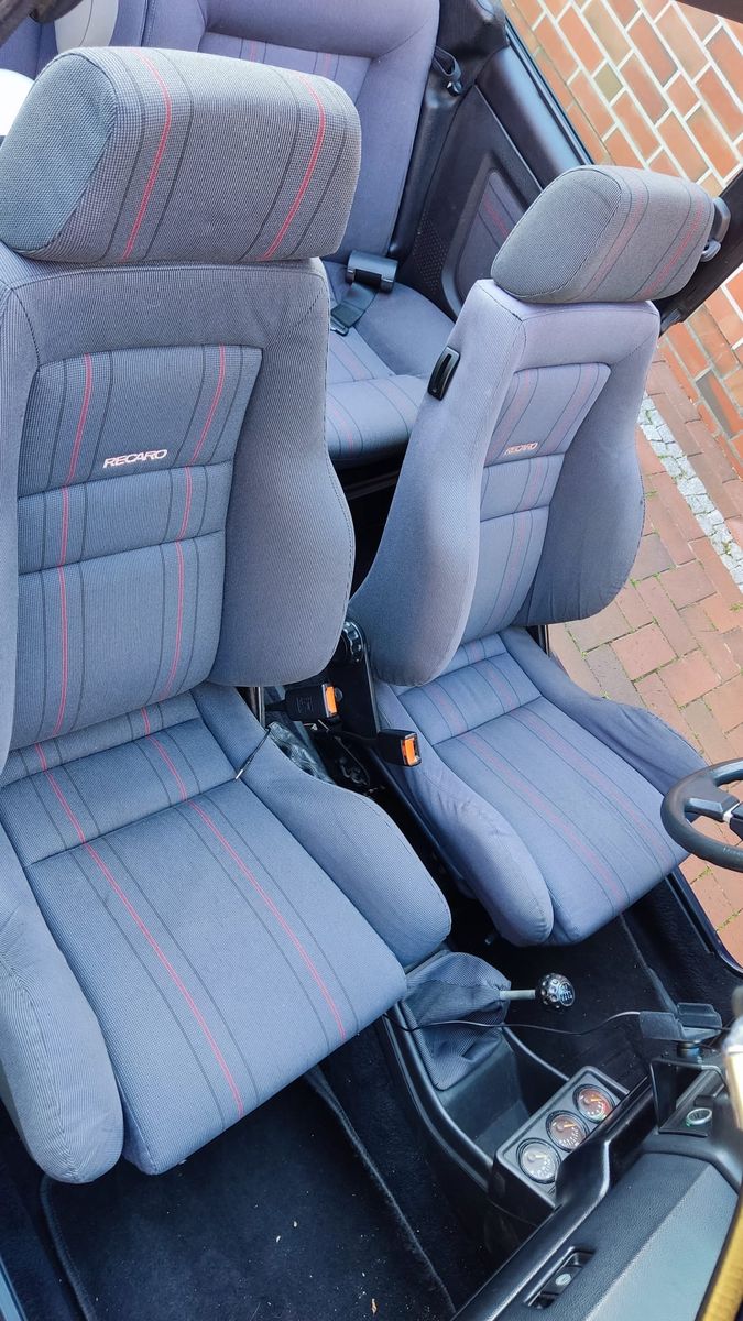

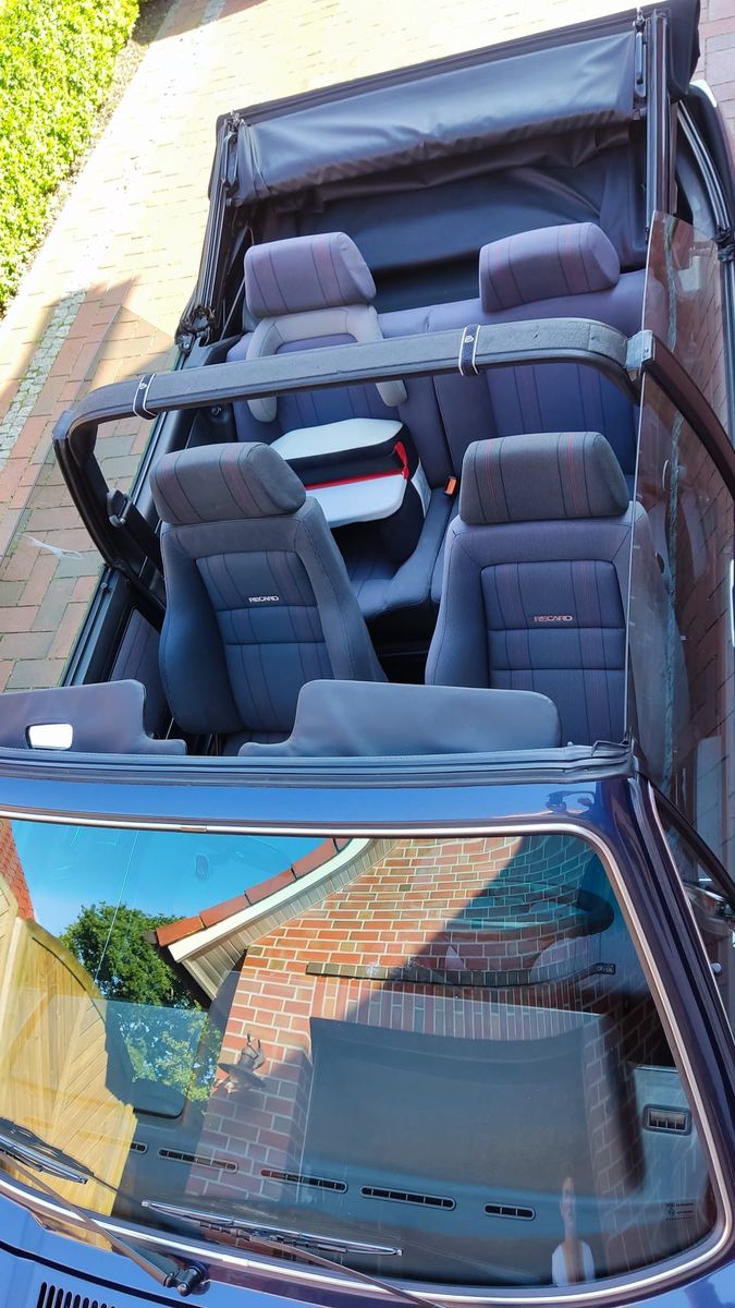

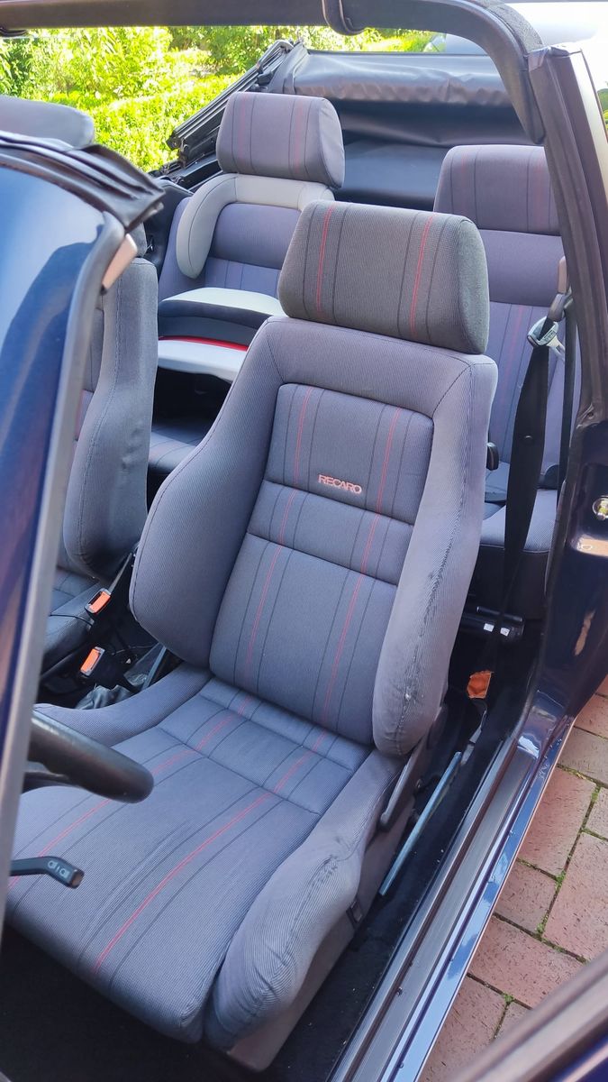

Auf allen Bildern ist links (hellgrau) die Sitzkonsole vom Golf 2 vfl und rechts (dunkelgrau/schwarz) die Konsole eines Golf 2 fl Sitzes?
Auf dem fl- Sitz ist eine Rückenlehne vom Golf 3, Recaro Sitz? -> Und diese passt?
Die Sitzkonsole der Sitze Golf 2 fl sind an der Aufnahme der Rückenlehne anders als die aus dem Golf 1 Cabrio Bj. 1990+.
Habe ich das so richtig verstanden?
Danke, Grüße

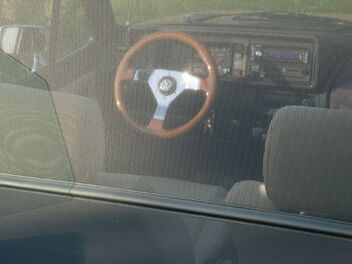

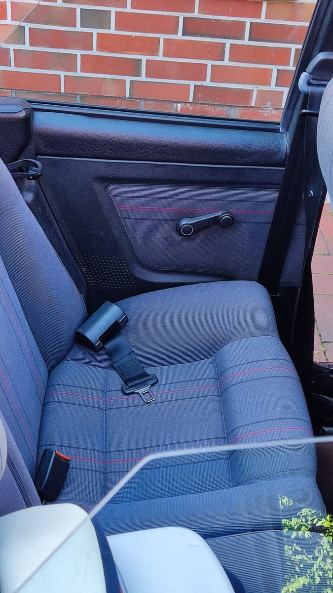

ich möchte das Thema noch einmal hoch holen.

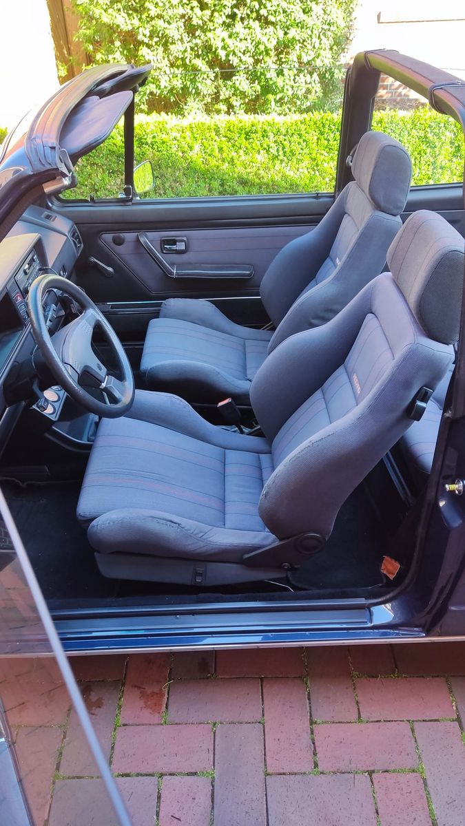

Mein Cabby ist Bj. 91 und hat die originalen Sportsitze verbaut. Diese Sitze sind mir aber einfach irgendwie zu klein. Die Rückenlehne geht oben quasi in den festeren Teil über, aber da ist mein Rücken noch lange nicht zu Ende. Im gesamten schaue ich auch über den Sitze raus.
Alles in allem, sitze ich nicht gut darin.
Ich kann mich an die Sportsitze aus dem Golf 2 erinnern, in denen ich sehr angenehm saß. Leider weiß ich nicht mehr genau welche das waren.
Daher noch einmal die Fragen, ob die Standard Sportsitze (siehe Beispiel-Link) größer sind als die Sitze im Cabby. Da ich die gesamte Lederausstattung ändern muss, sollte ich mir schon vorher sicher sein, ob das passt.
Innenausstattung golf gti match 3-türig - VOLKSWAGEN (VW) Golf II / Jetta
Schonmal Danke,
Grüße

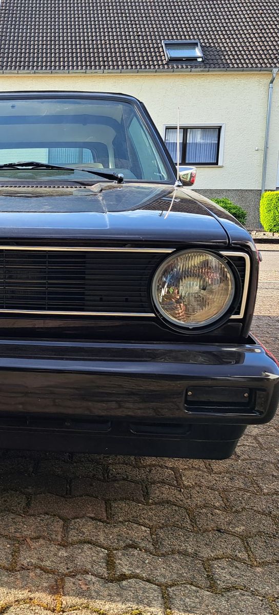

LED hatte ich auch überlegt, daher auch die Hella Scheinwerfer. Allerdings werde ich vermutlich ohnehin nicht soo viel in der Dunkelheit fahren.
Die Night Breaker habe ich jetzt drin. Ich vermute bzw. hoffe, dass diese einfach defekt oder blind sind. Wenn ich dazu komme mache ich mal ein Bild vom Lichtkegel.

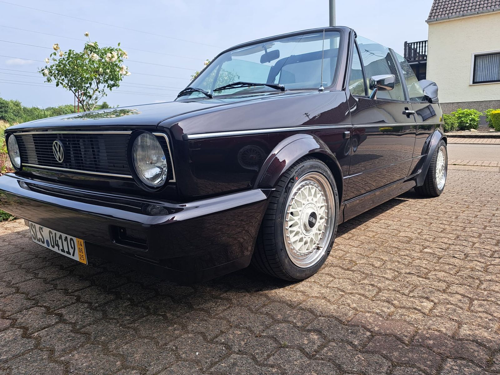

So, ein kleines Update.

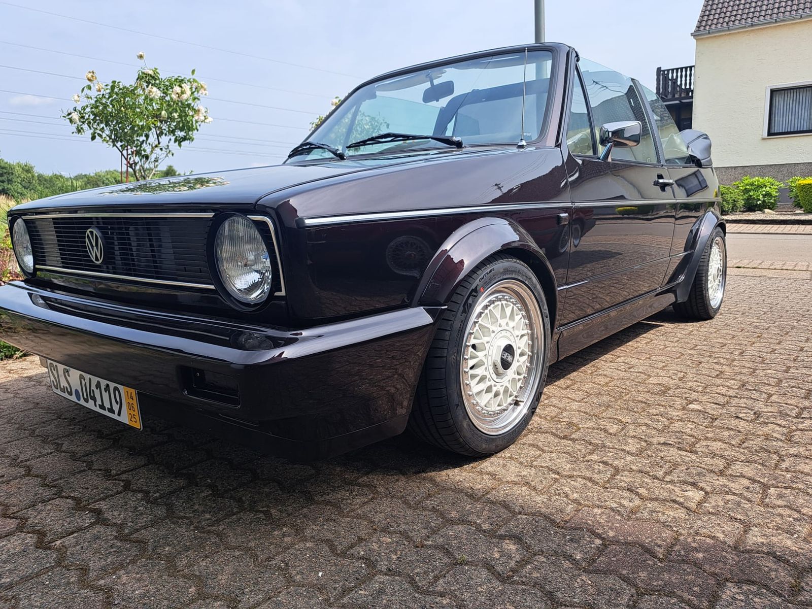

In den letzten beiden Wochen habe ich die Beluchtung geändert und bin mittels Kurzkennzeichen zum Tüv.
Glücklicherweise hat alles funktioniert und ich habe zur HU auch eine erfolgreiche H-Abnahme erhalten. Die ersten Fahrten sind problemlos verlaufen. jetzt muss ich bei Gelegenheit erstmal das Auto richtig waschen und polieren.
Zum Thema Beleuchtung.

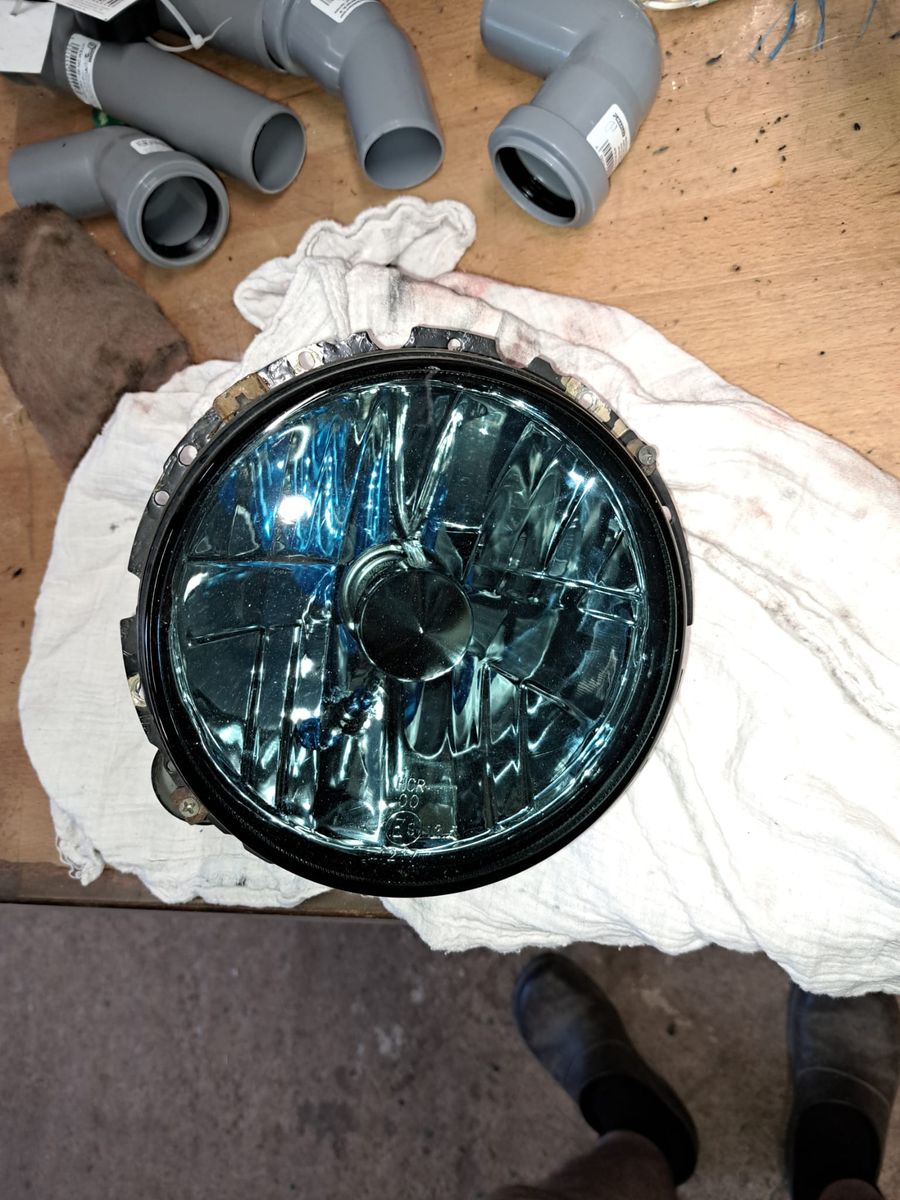

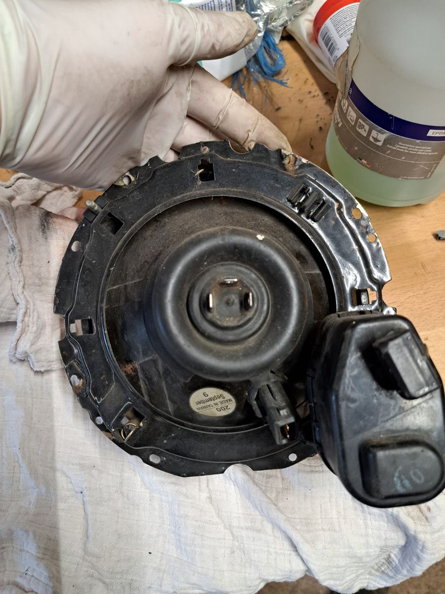

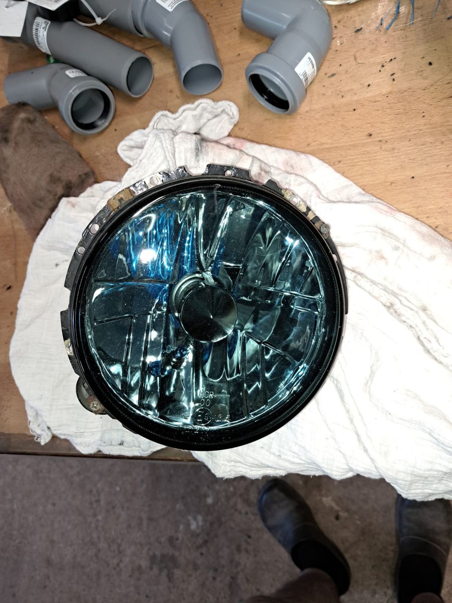

Ich habe vorne originale Hella verbaut. Ich musste feststellen, dass ich Scheinwerfer mit "nachgerüsteten" LWRs hatte. Hat leider den Nachteil, dass es nicht ganz legal ist, aber hat ja in den letzten 15 jahren auch keinen Interessiert. Hatte aber auch den Vorteil, dass ich einfach Hella ohne LWR gekauft habe, welche erheblich günstiger sind.
Ich muss jetzt nur noch mit der Lciheinstellung bzw. Leichtkraft schauen. Irgendwie passt das nicht und man kann es auch nicht sauber einstellen. Ich bin vor allem auf der einen Seite erheblich zu tief. Ich will jetzt erstmal das Leuchtmittel austauschen. Mit dem Umbau/Fusch kann es eigentlich nichts zu tun haben, es hatte ja in der Vergangenheit immer gepasst. (Jaa, ich habe trotzdem die HU bekommen....)

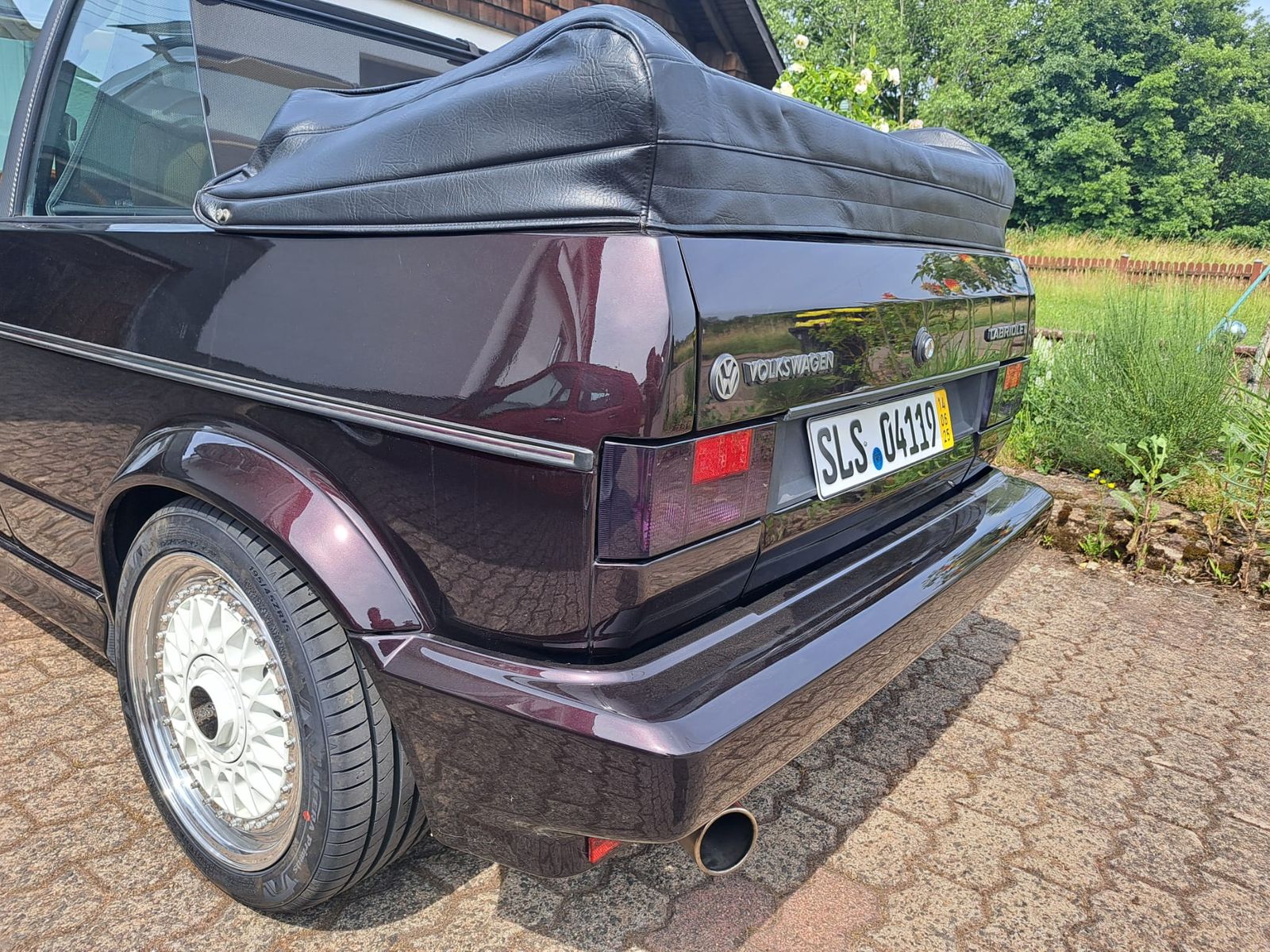

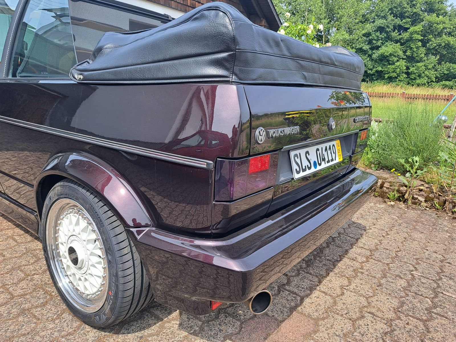

Rückleuchten habe ich von Werk 34 bzw. Hoffmann Speedster gekauft (ist sicherlich alles das selbe). Ich habe sie wegen der H-Abnahme geändert und wollte erst gar nicht richtig, da ich befüchtete, dass dieses Schwarz der Rückleuchten nicht so zum Lack passt. Aber genau das Gegenteil ist der Fall. Das schwarz schimmert nämlich leicht violett und passt, wie ich finde, daher sehr gut zum Lack.
Die Blinker wurden schwarz...
Meinungen gerne erwünscht.

Ich hab die Rückleuchten von Hoffmann-Speedster. Da steht leider nicht dabei, dass ich extra Leuchtmittel benötige. Also optisch sehen sie gut aus und passgenau sind sie auch. Ich schaue morgen bei Tageslicht noch einmal genau hin. Danke
Hallo, wie verhält sich das denn mit den Brems-und Standlicht. Welches ist denn wo und müssen diese nicht immer rot sein? Ich sehe nur 1 rotes Feld bei den weißen und schwarzen Rückleuchten?!

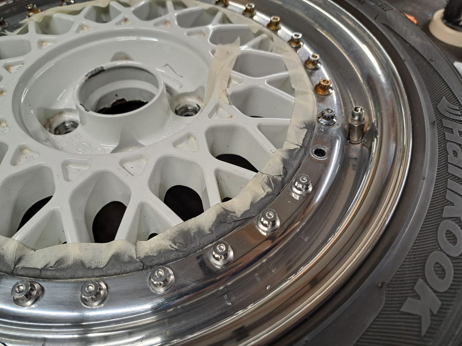

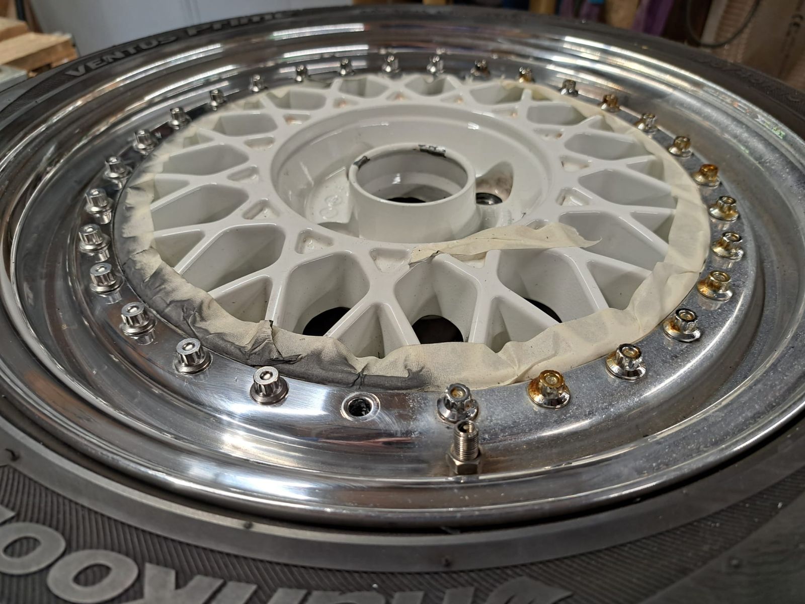

Soo, ich muss leider zugeben, es dauert doch alles viel Länger als ich gedacth habe, aber ich befinde mich auf der Zielgeraden.

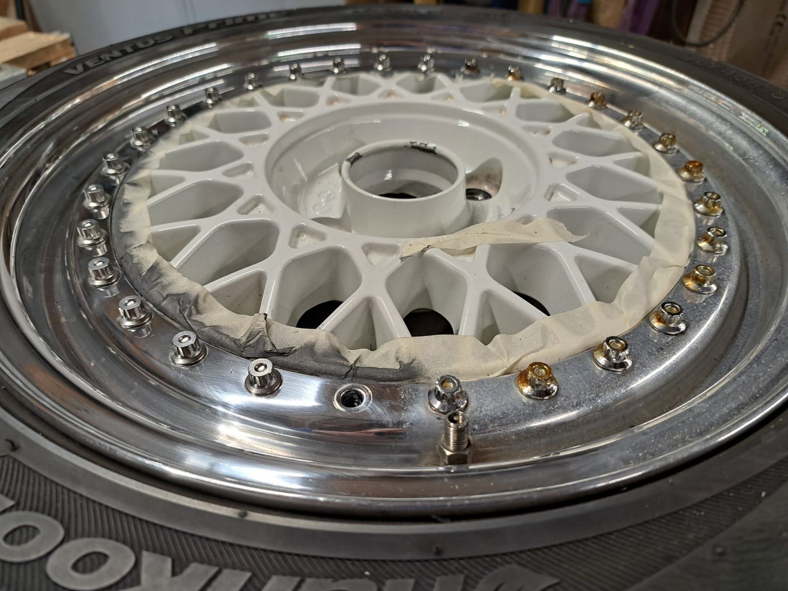

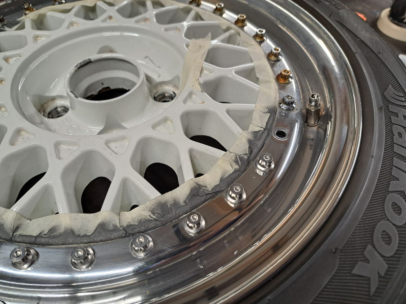

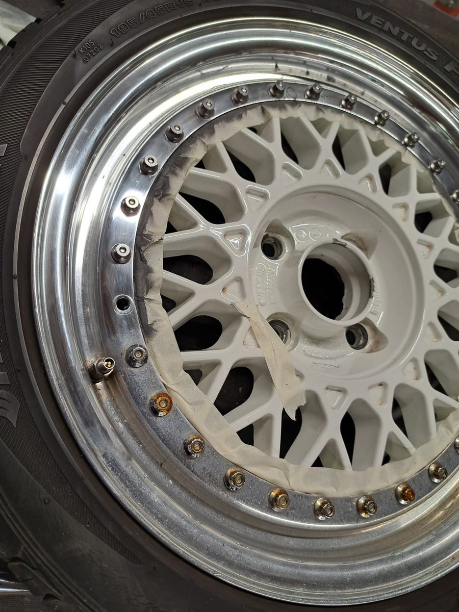

Ich habe jetzt alle Schrauben der BBS Felgen ausgetauscht und gegen Edelstahlschrauben ersetzt. Diese glänzen zwar nicht ganz so schön, aber dafür sollten sie länger halten. Ich habe immer 3-4 Schrauben gelöst, die Stelle dann poliert und anschließend die neuen Schrauben eingeklebt. Ende der nächster Woche sind dann die neuen Reifen drauf und ich kann die Felgen wieder montieren.

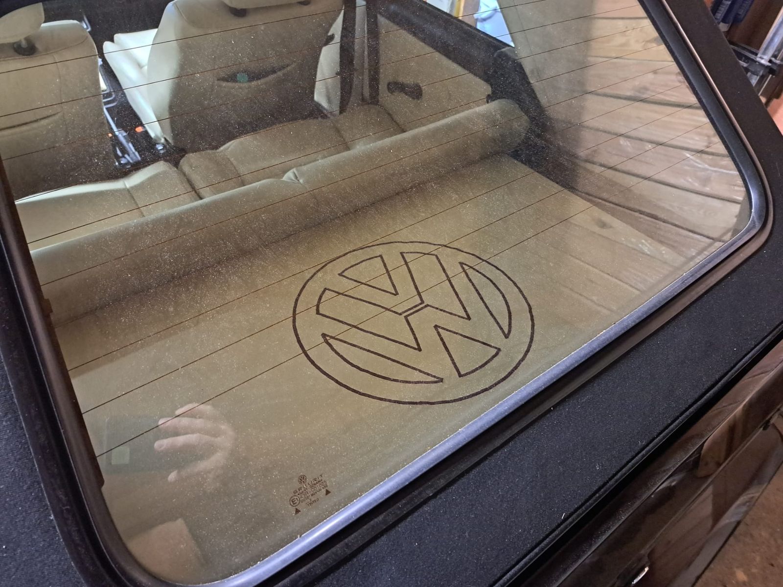

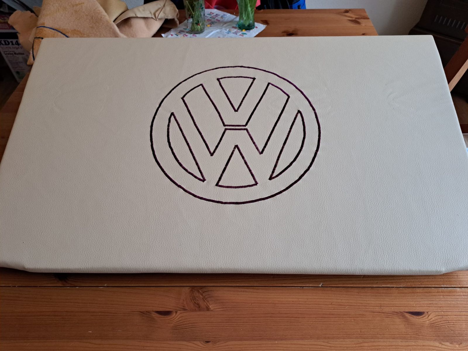

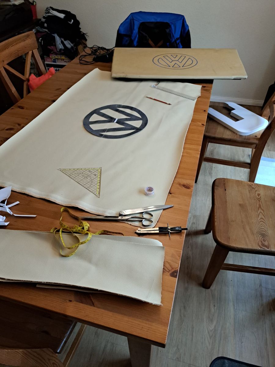

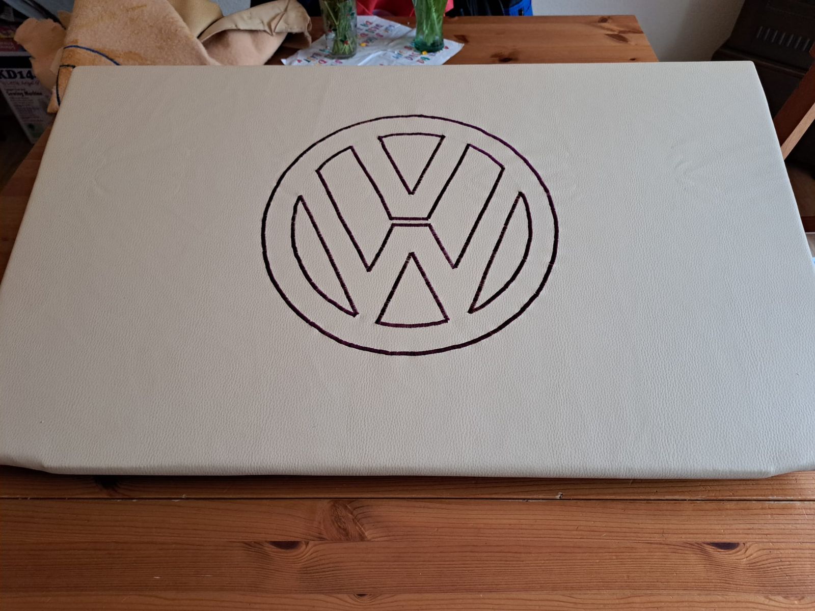

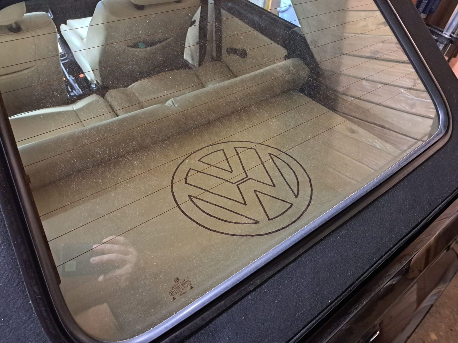

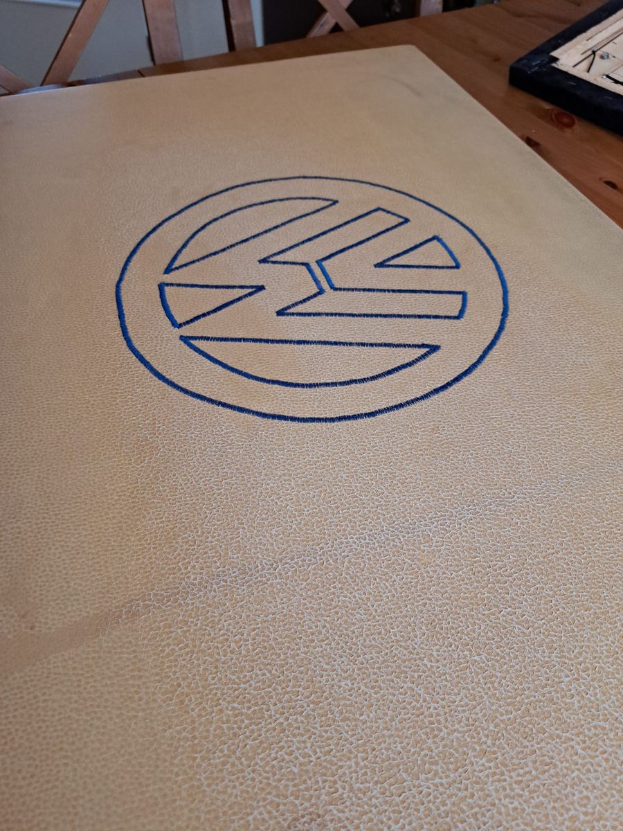

Außerdem habe ich meine Hutablage neu bezogen. Ich hatte hier damals von einer Freundin ein VW Logo "genäht" bekommen. Da mein damaliges Cabrio blau war eben in einer blauen Naht. Das Kunstleder war jetzt durch und ich habe es noch einmal in einer passenderen Farbe neu genäht.![]()

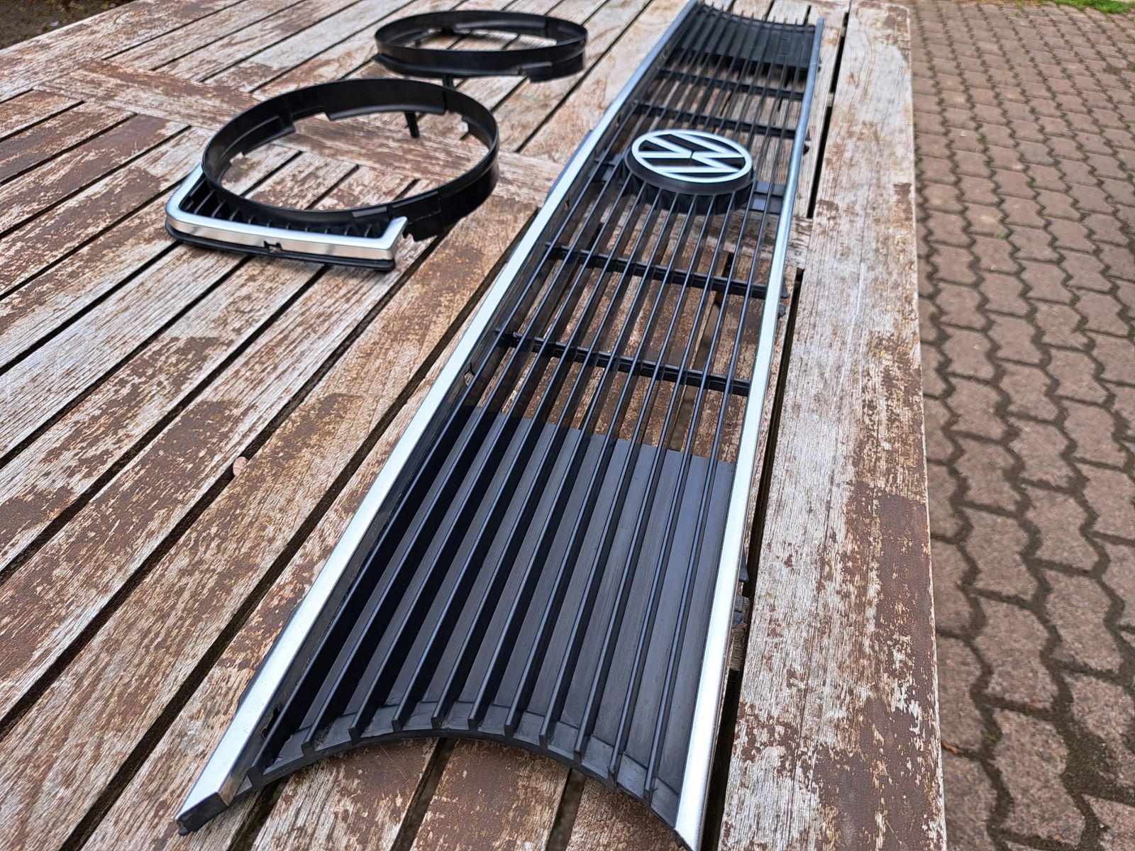

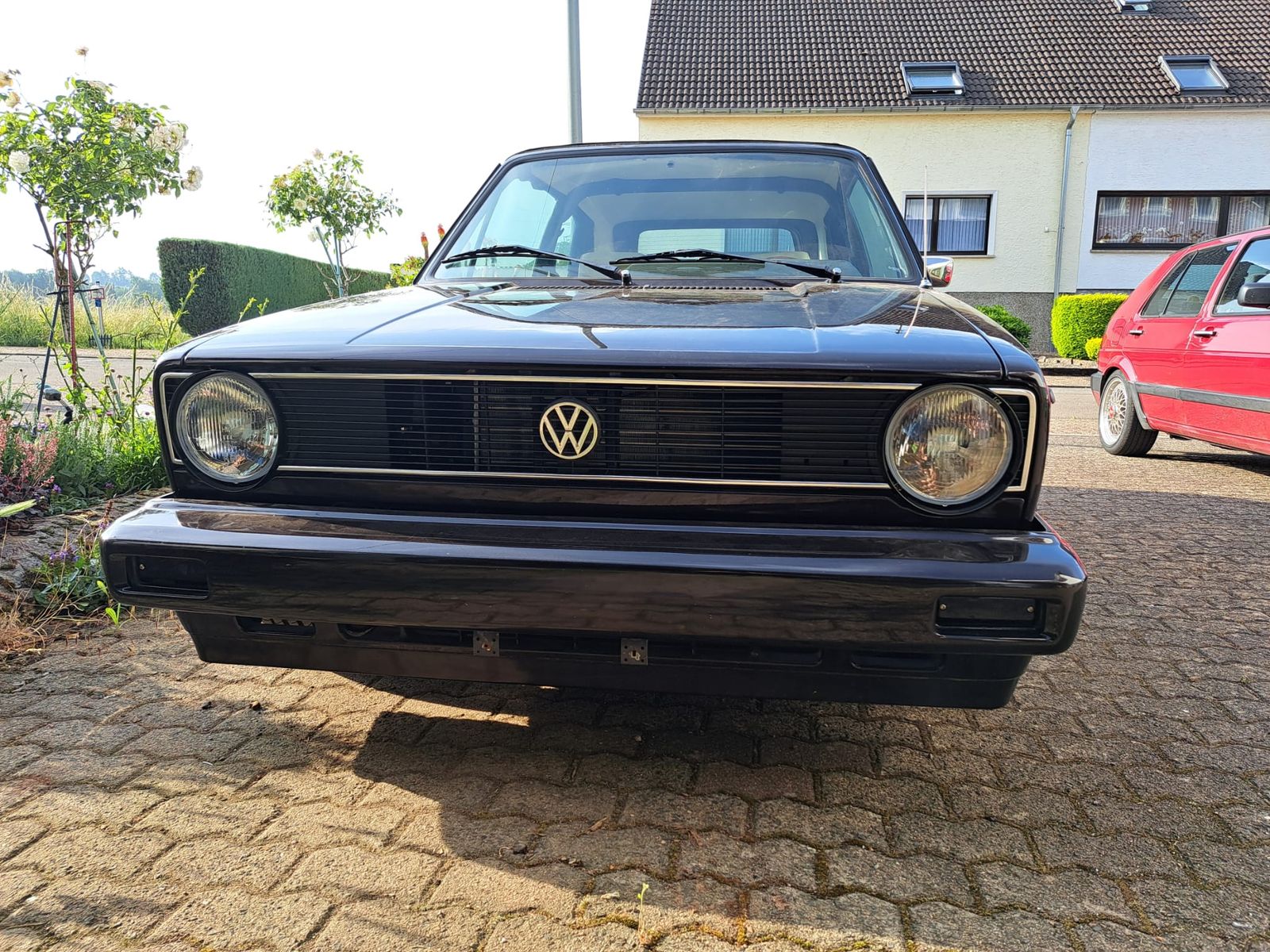

Habe schon mit dem Tüv-Menschen gesprochen und ich muss eigentlich nur die Beleuchtung ändern.
Scheinwerfer Klarglas kommen raus und Originale rein.
Rückleuchten Klarglas kommen raus und ich will die "Fifft" Nachbau von Werk34 verbauen. Sind die brauchbar bzw. gibt es noch alternativen? Das Orange bei den originalen gefällt mir einfach nicht.

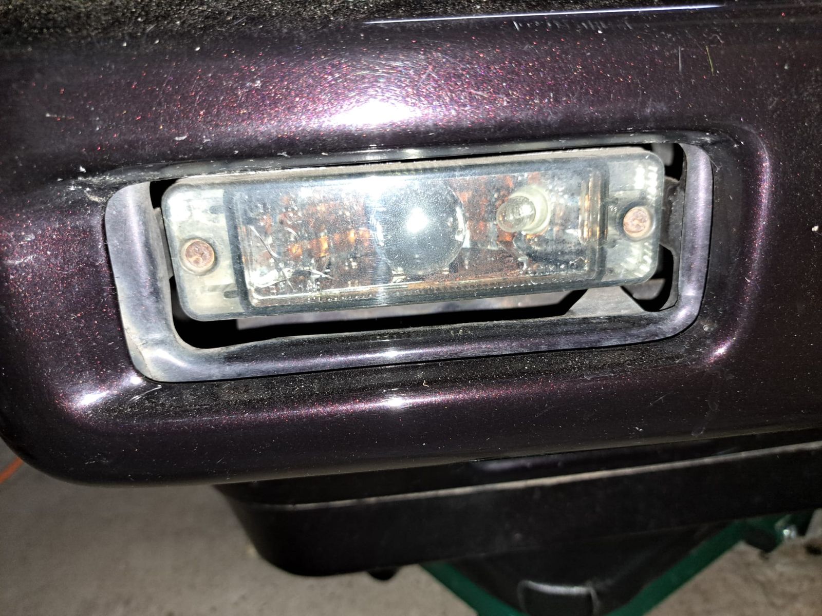

Blinker muss ich auch ändern. Ich glaube ich habe mir die nie wirklich angesehen, sind auch Klarglas und scheinbar mit Standlicht (nicht angeschlossen). Kann mit jmd sagen ob die vom vfl Modell sind? Sieht irgendwie so aus. Dann bräuchte ich nur neue Gläser. Die fl Gläser kosten ja auch ein Vermögen.

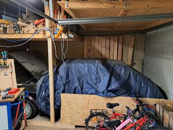

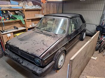

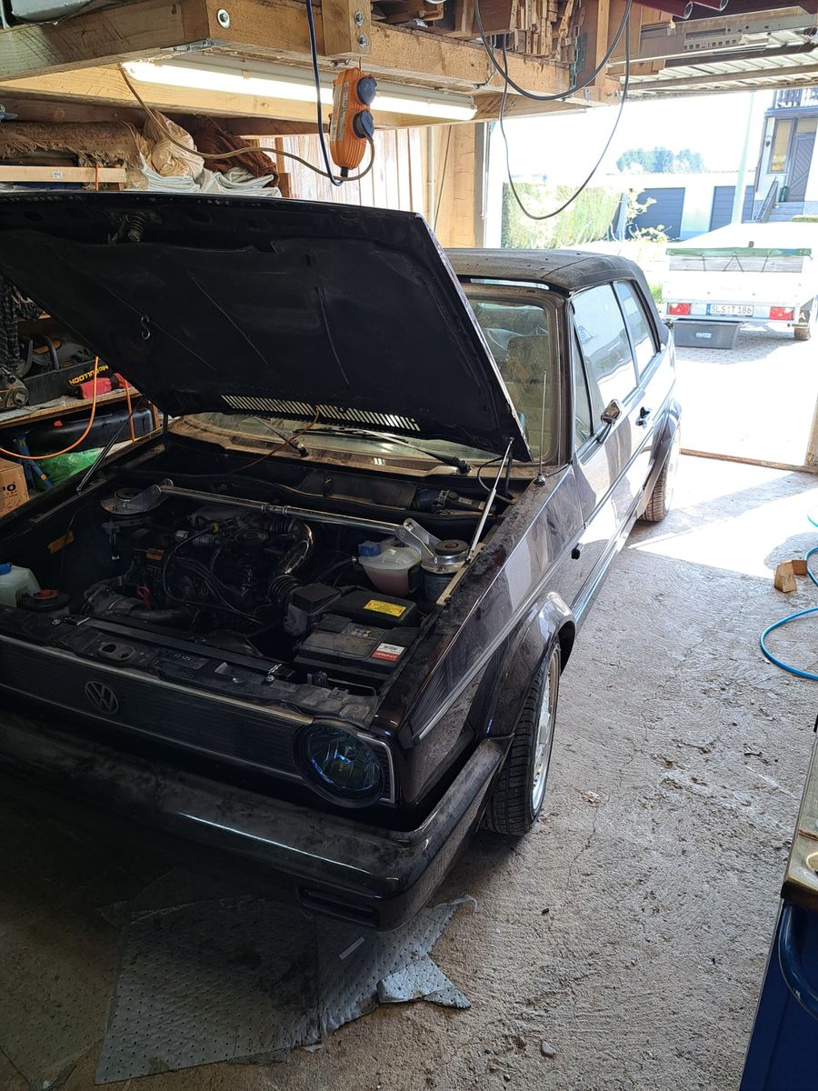

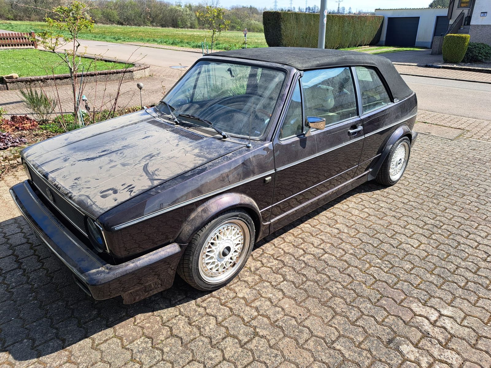

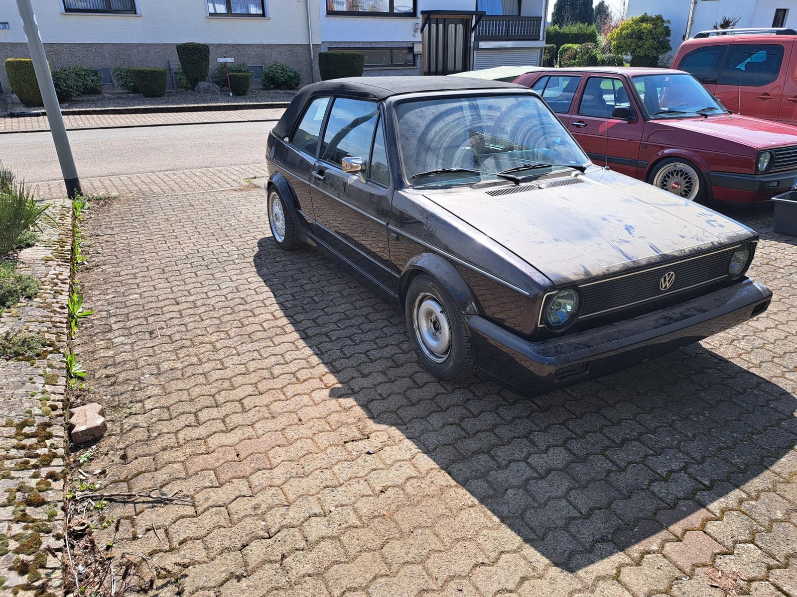

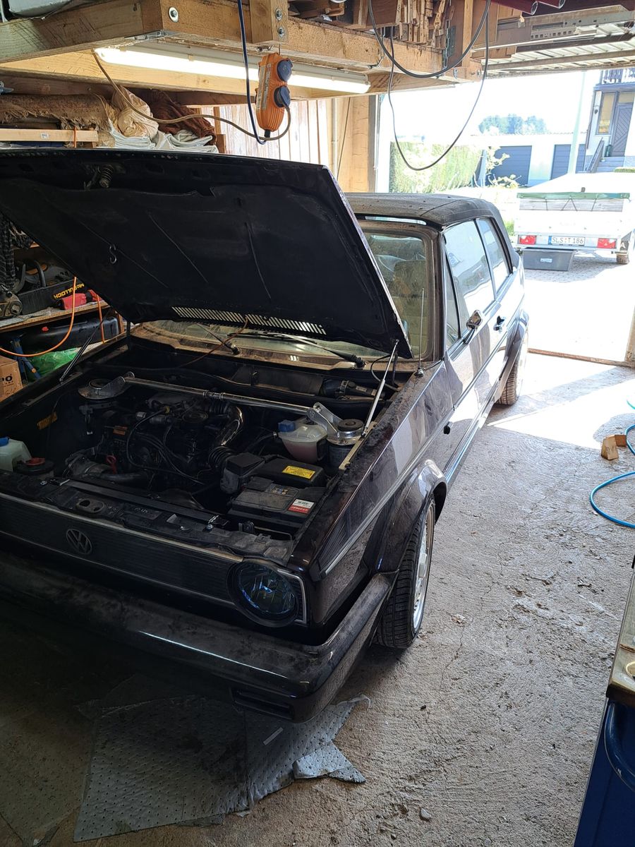

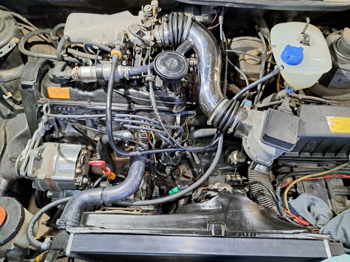

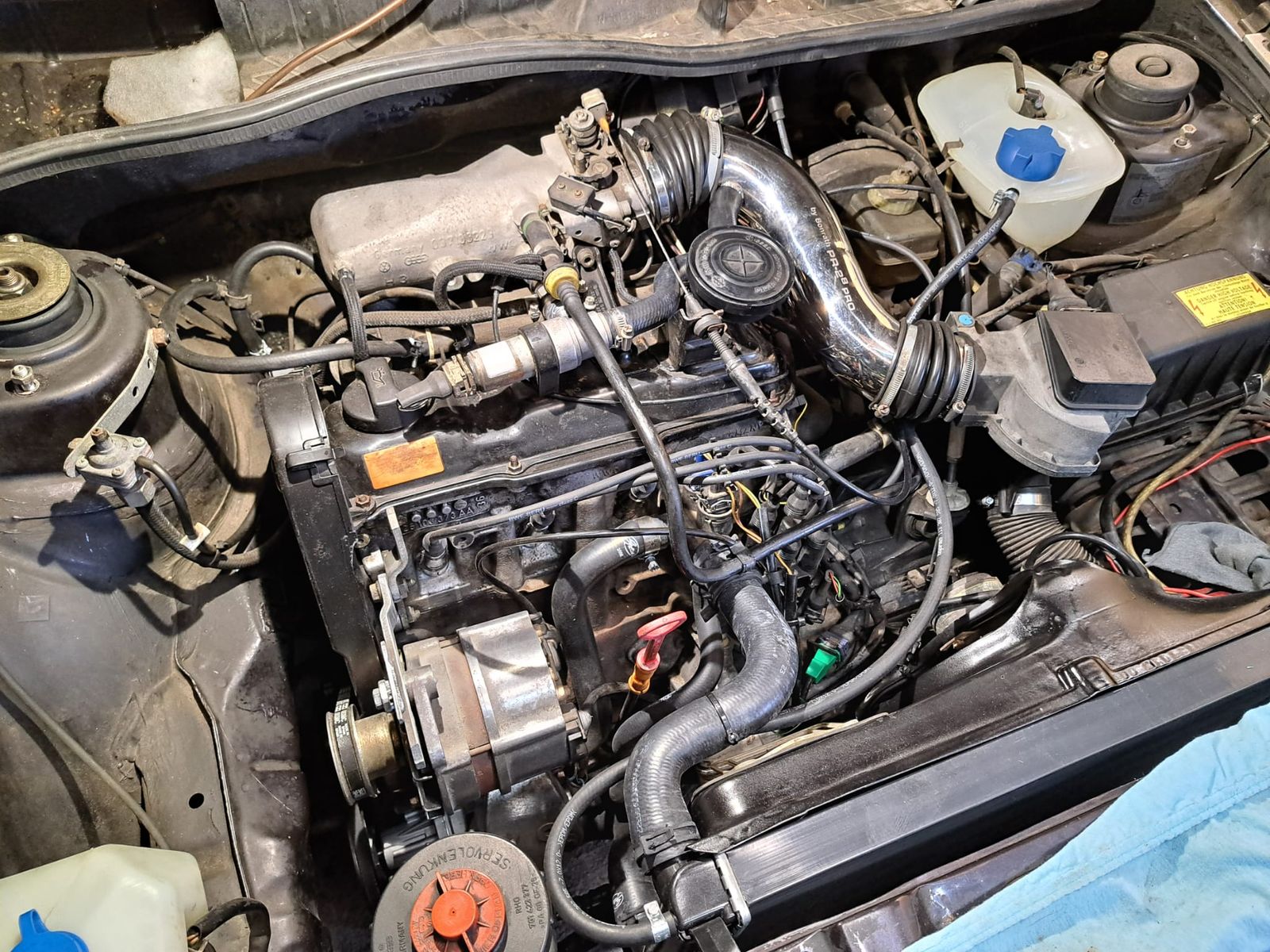

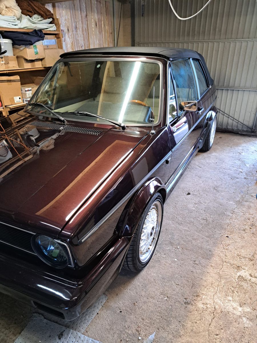

So, gestern war es dann endlich so weit.

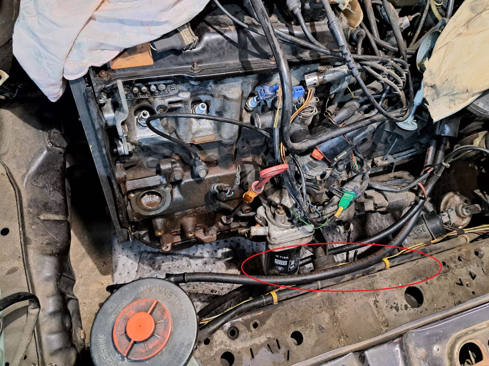

Noch schnell das Öl gewechselt, den Benzinfilter getauscht und dann konnte es losgehen.
Ich hatte das Zündkabel an der Zündspule abgemacht und ihn ein paar Sekunden orgeln lassen. Anschließend Zündkabel wieder drauf und was soll ich sagen? Er sprang an, als ob er nie gestanden hätte
Also erstmal das gute Stück raus gefahren und sauber gemacht. Er hat durch die Standzeit zwar 1-2 kleiner Kratzer dazu bekommen, aber ich bin sehr glücklich.
Jetzt stehen noch ein paar Kleinigkeiten an und eine größere Baustelle, die guten Felgen. Leider sind sind die Schrauben am Rosten und ich muss sie wohl austauschen. Oder hat jemand noch eine brauchbare Idee? Ich habe etwas Angst, dass mir eine Schraube bei der Demontage abreißt.

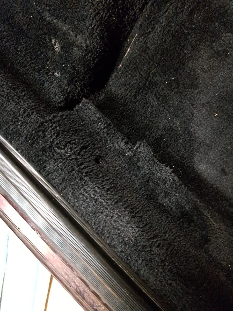

Das Loch im Verdeck steht natürlich auch noch an.
Grüße

Mach das besser VOR dem erneuten starten bzw vor der ersten Fahrt ! Der runde Hauptfilter ist in 20 Minuten getauscht und das Motoröl samt neuem Filter ebenfalls....roundabout eine Stunde Arbeit. das wäre es mir wert.
Öl nimmst ein gutes 10W40.
Ich würde auch später noch 10 liter frischen Sprit mit 98 ROZ zugeben vorm ersten starten und eine Dose Einspritzsystemreiniger. Der Motor samt Sprit/Öl hat ja doch recht lange ( ab- ) gestanden.
Gut, dann tausche ich erst das Öl und den Benzinfilter. Ich habe es jetzt nicht soo eilig das Cabby zu starten (auch wenn es in den Fingern juckt
) Das mit dem Benzin ist ein egute Idee, werde ich so machen.

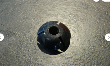

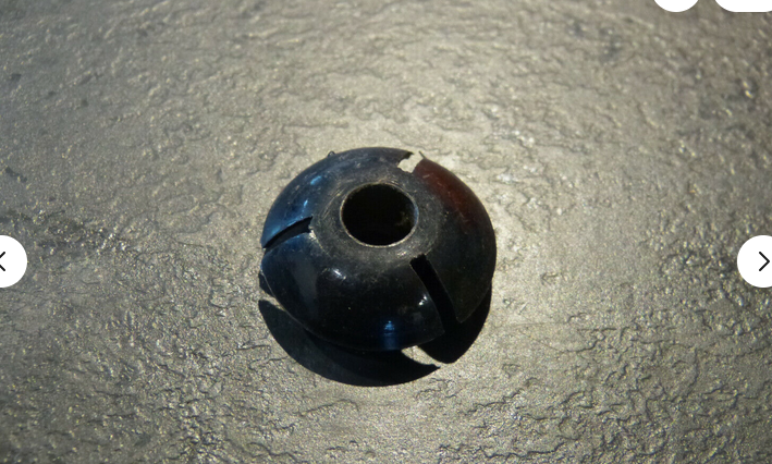

Sharky : Diese Klammern brauche ich nicht. Ich glaube mir fehlt dieses Teil hier, oder? Es kommt seitlich in den Teppich, an der Karosse ist dort eine art Nippel.
Das oben verlinkte Halteblech ist aber vom Golf 4 und später, oder? Ich glaube der passt aber auch und ist deutlich günstiger zu bekommen als die alte Version.

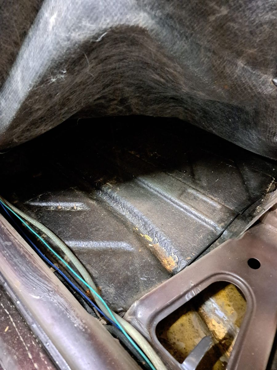

Bleibt noch die Frage wie ich am Besten den Flicken von unten an das Verdeck geklebt bekomme?!
