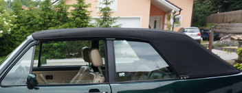

    Ich Chille mal wieder auf ein Cabrio, das hat aber eine Innenausstattung, die ich so gar nicht kenne. Weiß jemand, wie der Stoff heißt und ob es ihn noch gibt? Habe leider keine Prospekte für das Baujahr
    Innenausstattung 07
