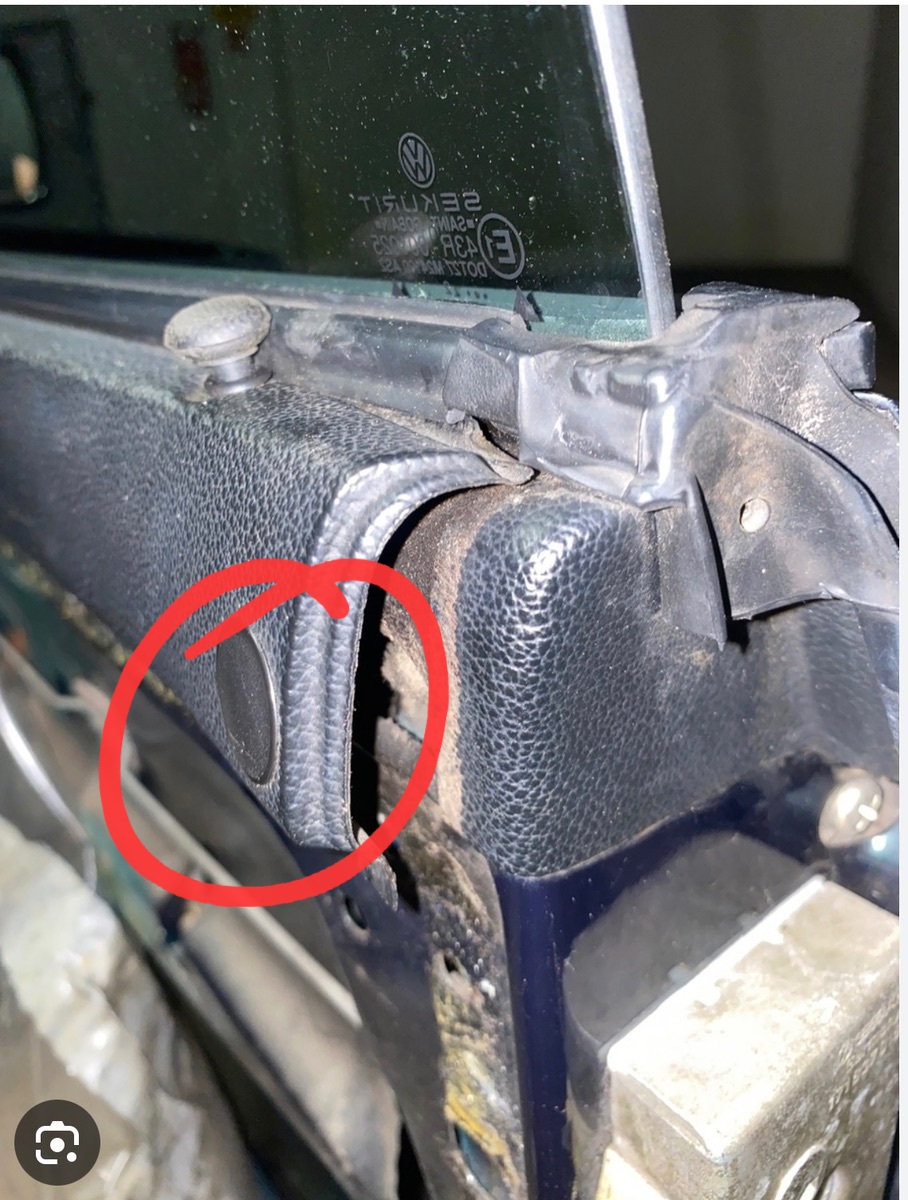

    bei unserem VW Golf 1 Cabrio habe ich festgestellt, dass sich bei der Türverkleidung innen oben diese im vorderen Bereich etwas löst.
    Das angefügte Bild ist nicht von unserem Auto, sondern aus dem WWW, um Missverständnisse zu vermeiden.
    Offenbar ist diese nur geklebt, oder?
    Damit sich diese nicht weiter löst, würde ich sie nun gerne wieder befestigen. Aber welchen Kleber nehme ich da am besten und sind da tatsächlich keine Klammern vorhanden?

  • Hi,
    das kommt oben unter die Fensterschachtleiste und unten hinter die Verkleidung geklemmt. Da die sich aber auch gerne verziehen, kann man die Kleben. Ich würde es mit einem Sprühkleber machen, dann mit "Zangen" justieren und trocknen lassen.

  • Sprühkleber wird da nicht halten. Der ist ehr für Stoff oder Leder gedacht.
    Die Leisten werden auch geklebt, sieht man an den gelben Kleberückständen.
    Am besten einen sehr guten Montagekleber oder Sikaflex 221,letzteres habe ich benutzt.
    Wie würde ich denn am besten vorgehen, wenn ich die Leisten zur optimalen Anpassung abnehmen wollte? Nicht, dass ich am Ende noch etwas beschädige.
    Vorsicht gleichmäßig machen und Stück für Stück die Leiste abziehen. Aber wirklich aufpassen. Hinter der Leiste ist eine Schaumkaschierung, kann sein das die teilweise an der Tür kleben bleibt.

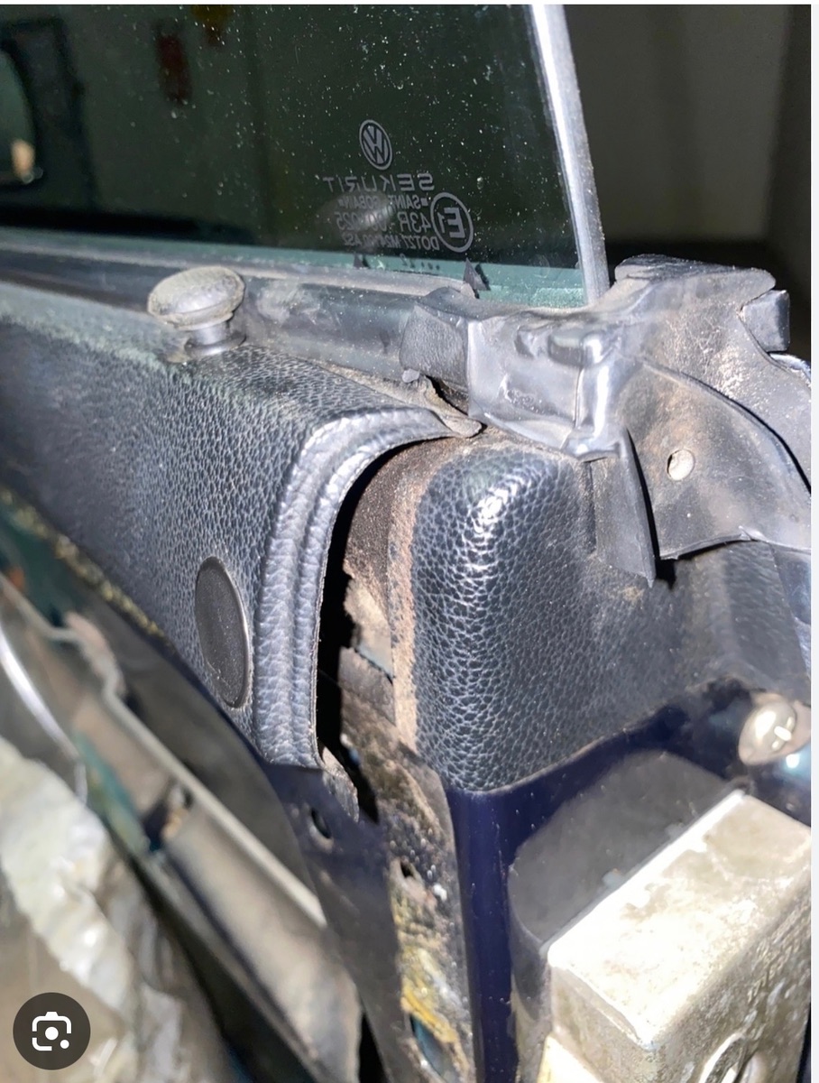

  • Ich habe die Rueckverformung mit Wärme versucht ... hilft alles nix sobald das Teil einmal richtig krumm ist
    Bei Dir sehe ich noch Hoffnung mit Sika PU. Aber vorher gut reinigen und die Pattexreste auf der Türe mit Nitrolack entfernen

  • Hallo,
    das Bild ist nicht von unserem Kfz sondern nur zur Veranschaulichung aus dem www.
    Die Leiste steht rechts tatsächlich vorne nur etwas ab, auf der Fahrerseite dagegen hinten.
    Da ist auch so ein Clips oder so in der Leiste, vermutlich sollte der die Leiste mit fixieren.

  • Wenn du das meinst
    Dahinter sitzt die Verschraubung der Führungsschiene für die Seitenscheibe und hat mit der Leiste nix zu tun. Ansonsten sind dort keine Klipse.
