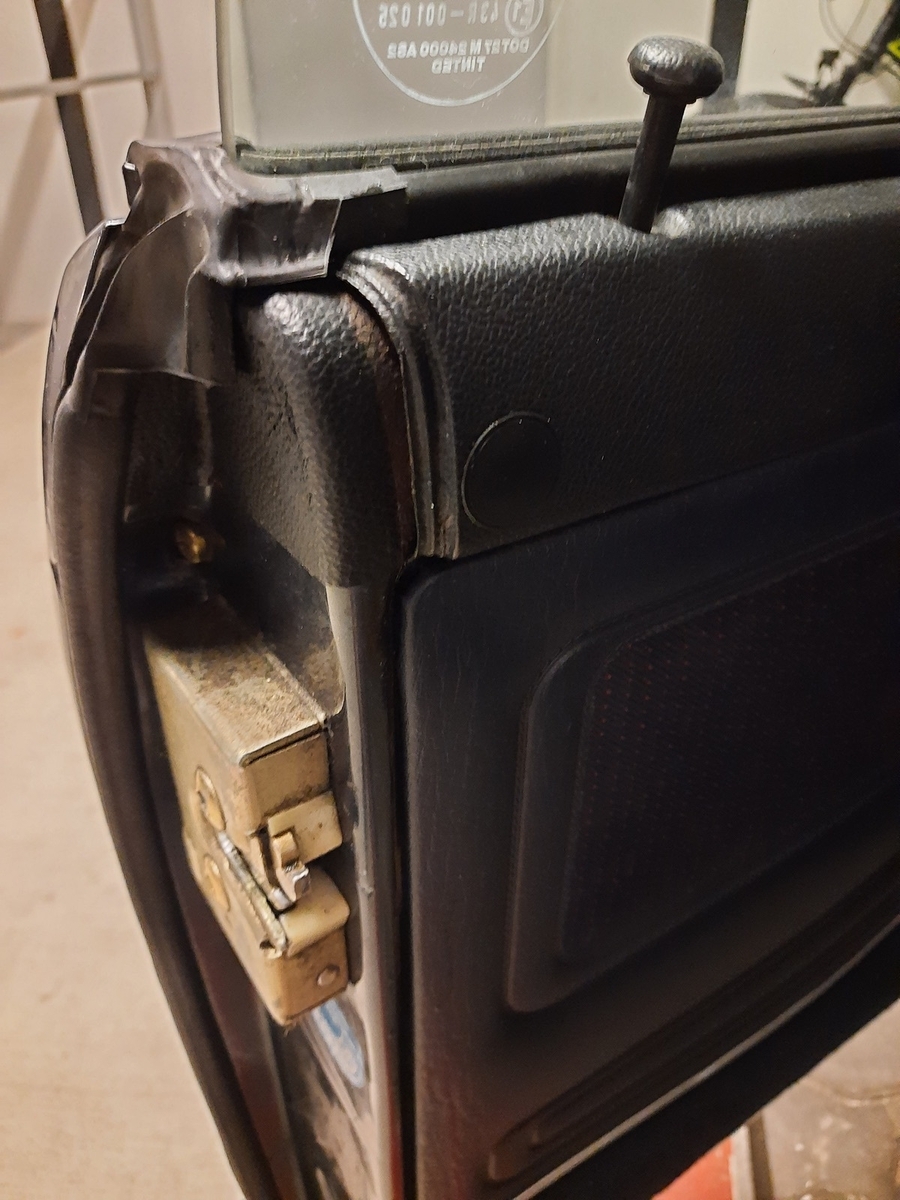

Das ist unsere Fahrertür - lass ich wahrscheinlich direkt so, auch wenn ich vermuten würde, dass das schicker gehört 😜
Beifahrerseite muss ich jedoch machen

Die Leiste steht rechts tatsächlich vorne nur etwas ab, auf der Fahrerseite dagegen hinten.
Da ist auch so ein Clips oder so in der Leiste, vermutlich sollte der die Leiste mit fixieren.
