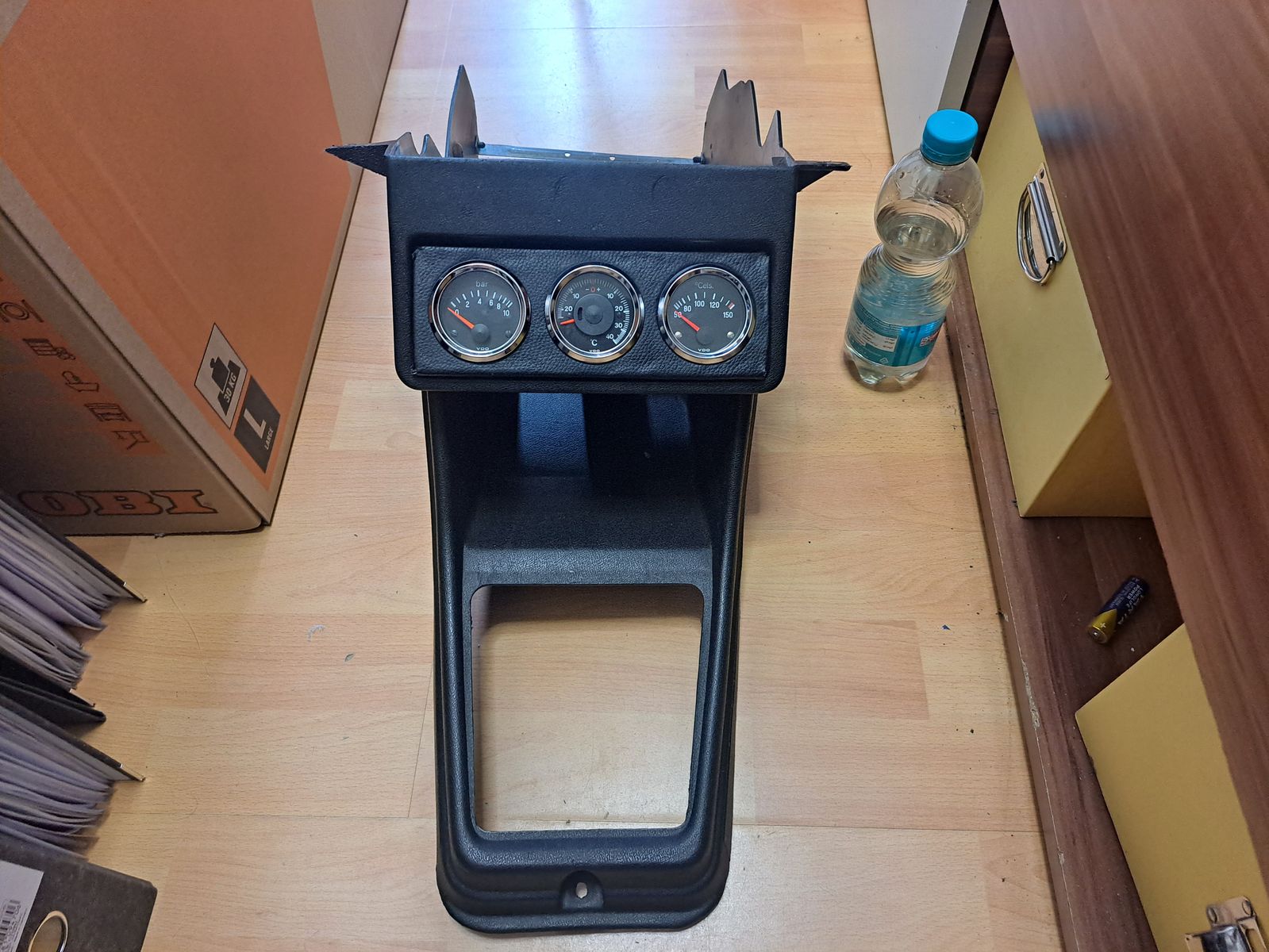

Naja, das ist ne Sperrholzplatte.
...hast Recht !
ich dachte zuerst, es sei ein Blech aus Alu oder Edelstahl.
Ich sollte in Zukunft öfter mal meine Lesebrille aufsetzen... hüstl. ![]()

Hier 52 mm Löcher bohren und feddich:
https://www.kleinanzeigen.de/s-anzeige/vw-golf-1-blende-vdo-schwarz-171863267-a/2508076762-223-4095
Ankörnen nicht vergessen ![]()
Das hier könnte von den Maßen auch passen - so dass man den Schlitz in deiner Konsole nicht sieht:

Wenn seine Konsole sonst ok ist - warum mehr als 12,50 € inclusive Versand für ne Blende bezahlen ?
Das Sperrholzteil würde ich dann schlicht und ergreifend zur Stabilitätswahrung auf die Innenseite der Front montieren und die Metall-Haltbügel logischer Weise kürzen absägen abschleifen was auch immer
Das kriegt man bestimmt hin

ich finde dir Lösung eigentlich ganz gut. Ich würde nur dünneres Holz nehmen. Wenn da später noch Kunstleder drauf kommt, trägt zusätzlich das auf.

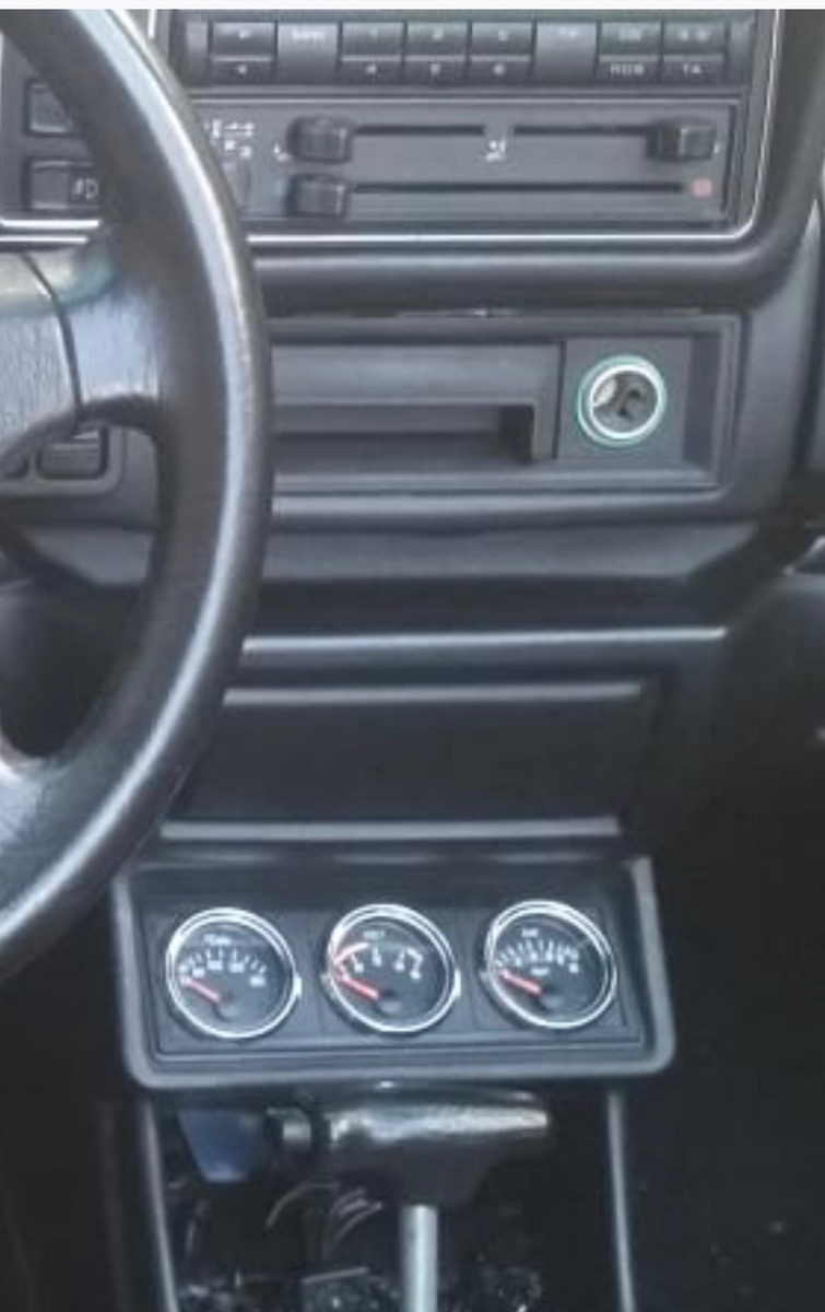

ich habe bei meiner Mittelkonsole die serienmäßige Abdeckung verwendet und drei Löcher für die Rundinstrumente eingeschnitten.
Die Blende gibt dem Ganzen ein wenig Struktur.

Deine Lösung mit den Instrumenten finde ich auch schön ![]()
