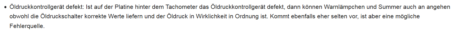

    *DIES* und *DAS* hast du sicher bereits gelesen ?
    Da steht unter Anderem:

    Die Wiki Anleitungen habe ich schon des öfteren durchgelesen, am ... mir fehlt grad der name ich nen’s mal Tachoeinheit, wollte ich ungern was rumbasteln. Vielleicht hole ich mir mal nen Ersatztacho. Weil der Drehzahlmesser macht was er will, obwohl im MFA-Checkmodus die Drehzahl schön Digital angezeigt wird. Vielleicht hat echt der ganze Tacho nen schuss.
  • Vielleicht hat echt der ganze Tacho nen schuss.
    Nicht ausgeschlossen.

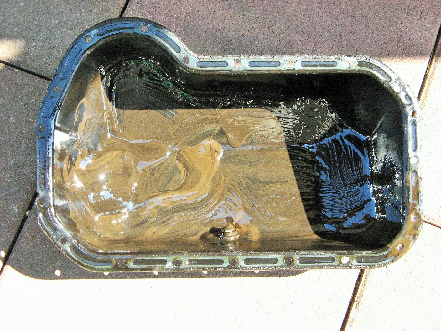

  • Muss ich das Öl zwei mal wechseln, wegen eventuellen Spänen durch die Startversuche?
    Nein, mußt Du nicht...da passiert nix. Außerdem ist ja noch ein Ölfilter ( ein Feinstfilter ) im Ölkreislauf zwischen.

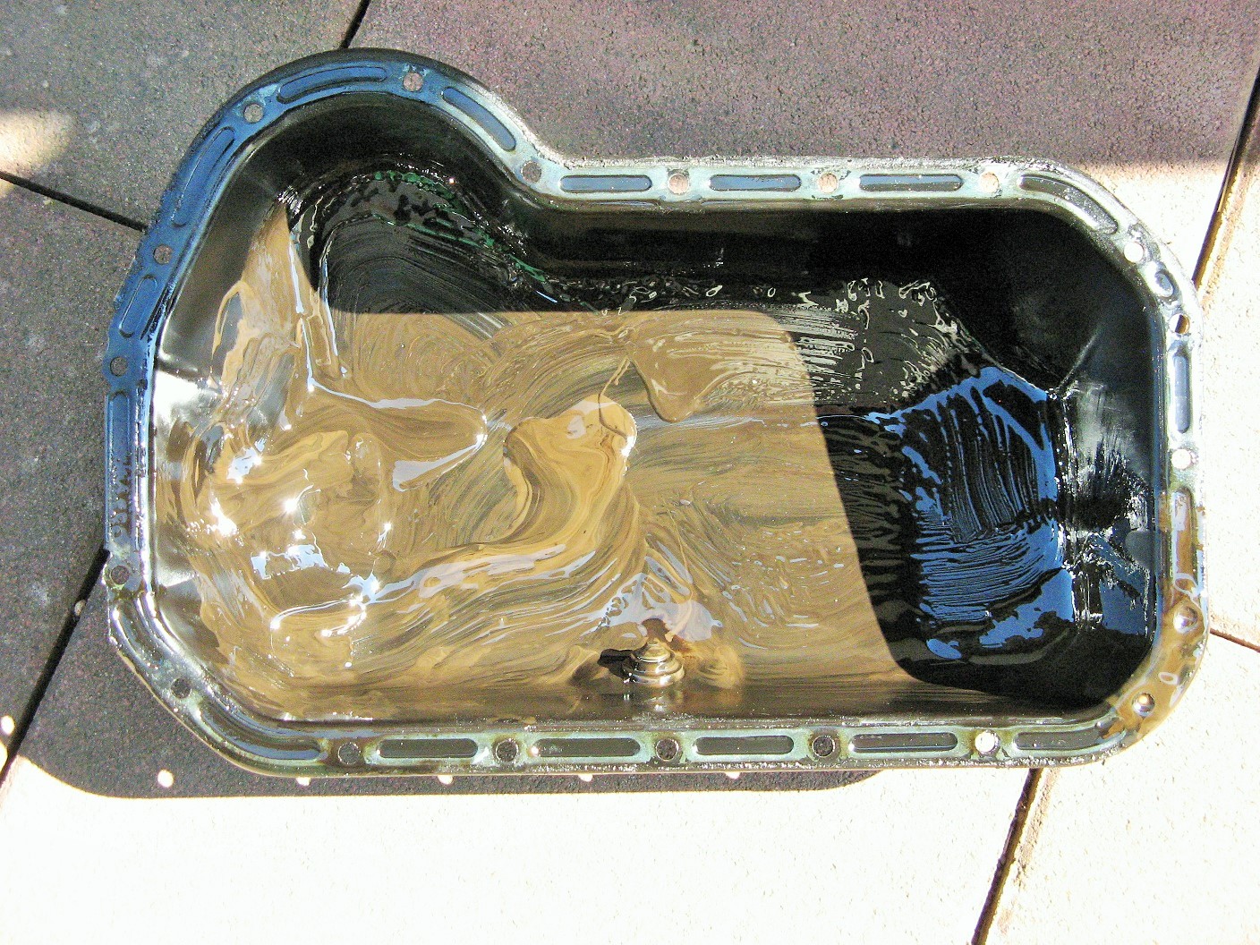

    Und ob Späne in der alten Ölwanne drin sind, erkennst Du, wenn Du in den verbliebenen Ölresten ein wenig hin und her schwappst und dabei mit einer starke Lichquelle draufhälst...da schimmert es dann ein wenig, ähnlich wie Glitter.
    Allerdings tust die Ölwanne gut säubern vorm erneuten Einbau ( oder eben eine neue Ölwanne ) von Ablagerungen und etwaigem Ölschlamm und Siff. Besorg Dir ordentlich Papier und Bremsenreiniger zum auswaschen. Eine über Jahrzehnte am Motor verbaute Ölwanne sieht da unten drin nähmlich meist so aus...ziemlich ekelhaft von der Optik her:
