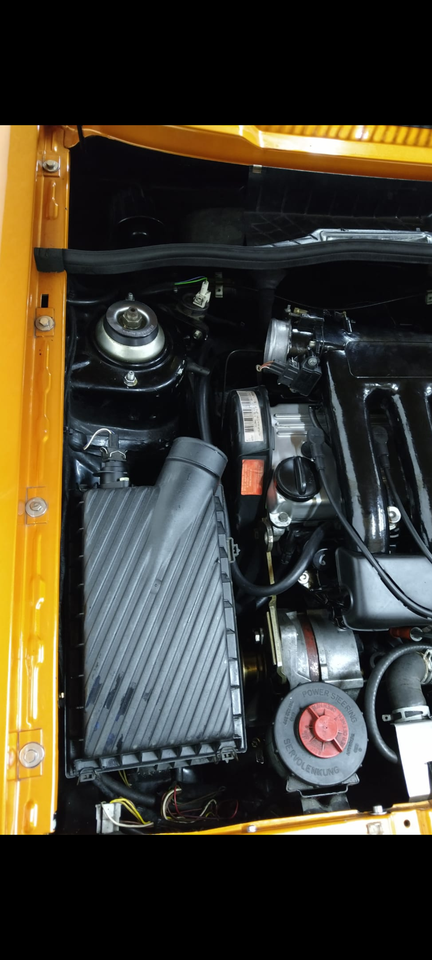

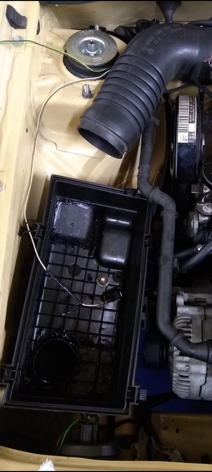

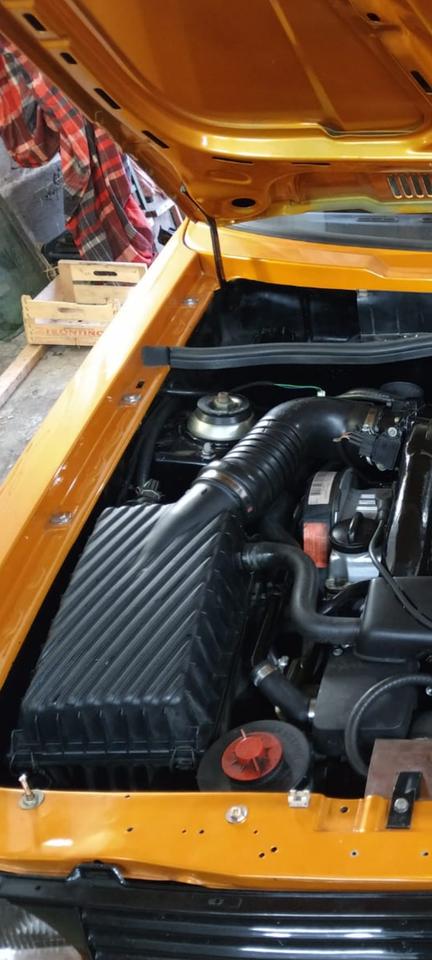

Wenn man am 16V umbau den RP Luftfilterkasten reinbekommt mit gewindenieten und Gummilagern, dann wird der vom PF sicher vergleichbar sein.
Vermutlich sind die unterteile sogar gleich, das hatte ich jetzt nicht geschaut.
Den Schlauch für die Luftzufuhr zum Kasten kann man dann auch in ausreichender Dimension zwischen Längsträger und Innenkotflügel nach unten führen.
Hier zwei Beispiele am ABF im 1er Cabrio.

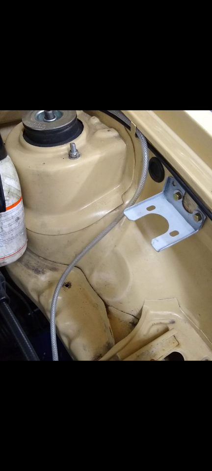

Mit der Tachowelle ist blöd... Das Problem hatte ich bei mir dank 02A Getriebe nicht, dort sitzt die Tachowelle weiter Richtung Beifahrerseite.
Hatte das mit dem abs block bei mir so gelöst, dass er tiefer unten sitzt und das Steuergerät noch neben den Träger passt. Aber hier ist die Tachowelle das Problem
Ne andere Variante, die ich vom Audi A3 8P, golf 6/7 usw kenne wäre, den abs Block auf die Beifahrerseite hinter dem Dom zu verbauen. Das Mark20 muss ja nicht direkt am BKV sitzen.

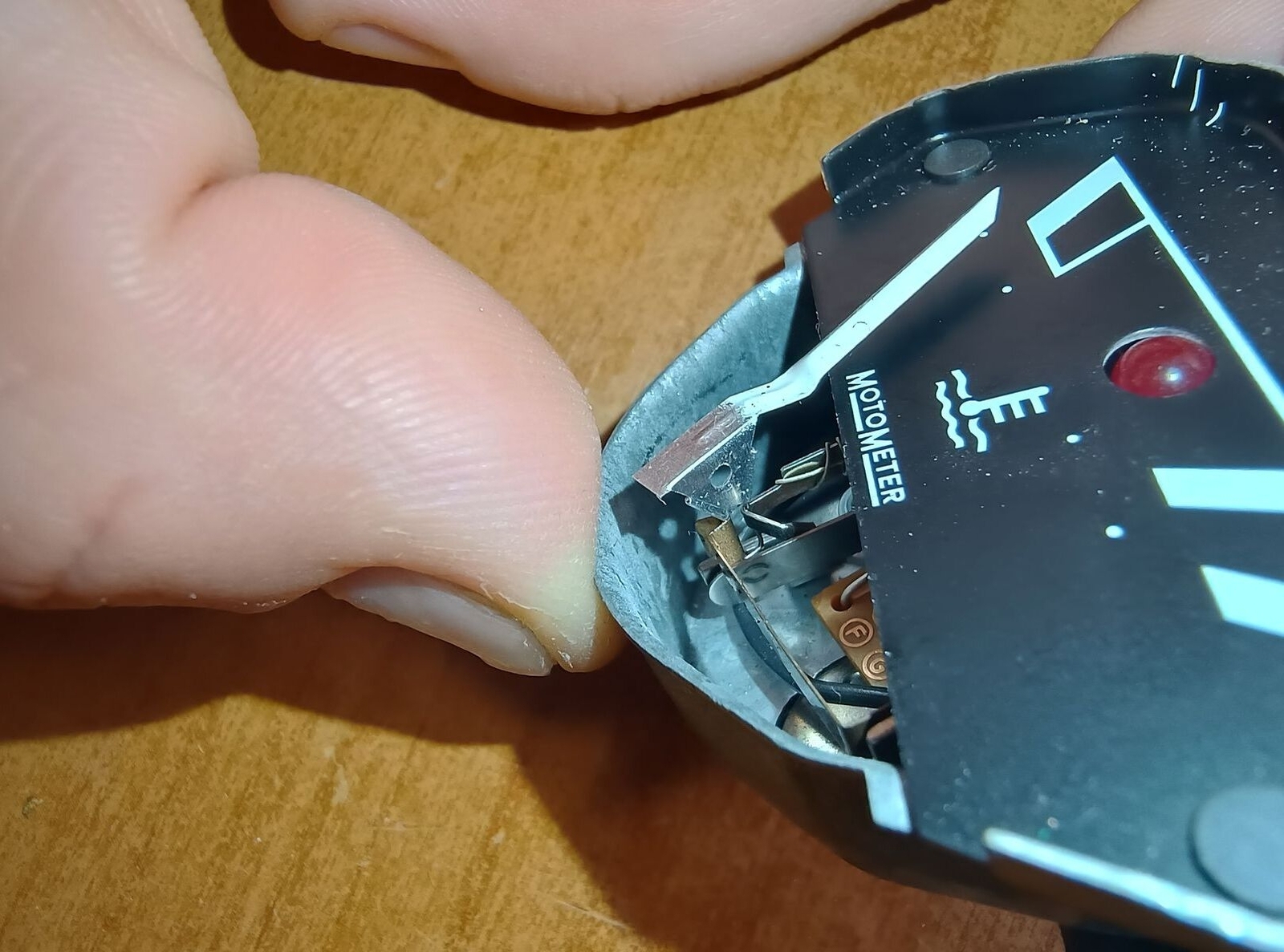

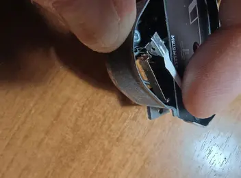

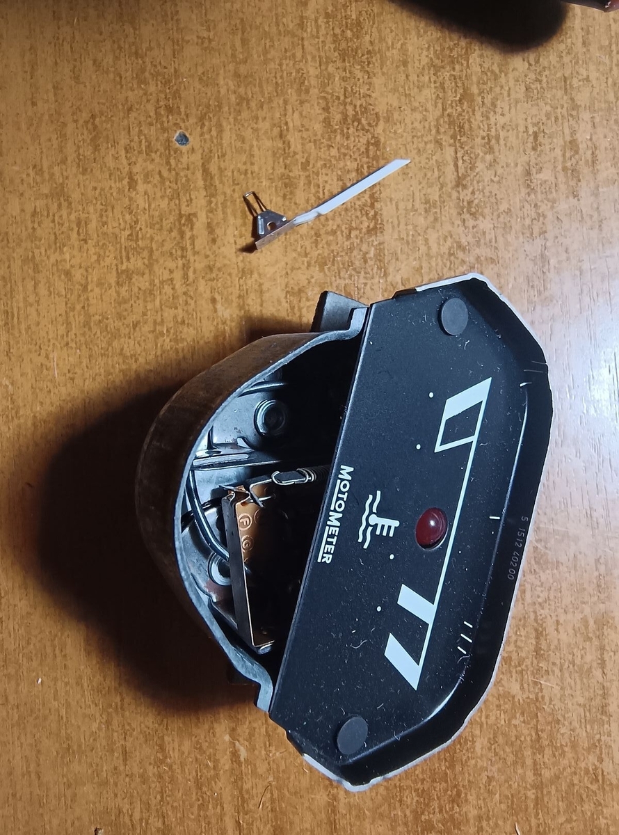

Hab mal kurz nen Zeiger ausgebaut

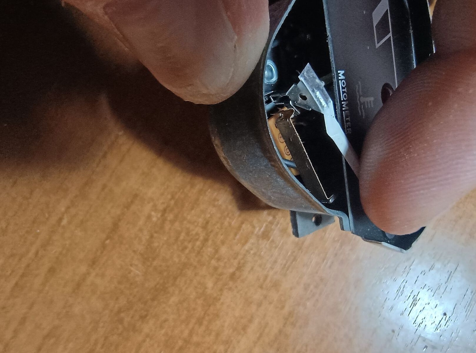

Und wieder eingehängt
Erst eine Seite.
Und dann die zweite reingefummelt ... Braucht ein paar Versuche. Evtl nimmst einen kleinen Schraubendreher um einen der Halter zu verschieben zum einhängen.

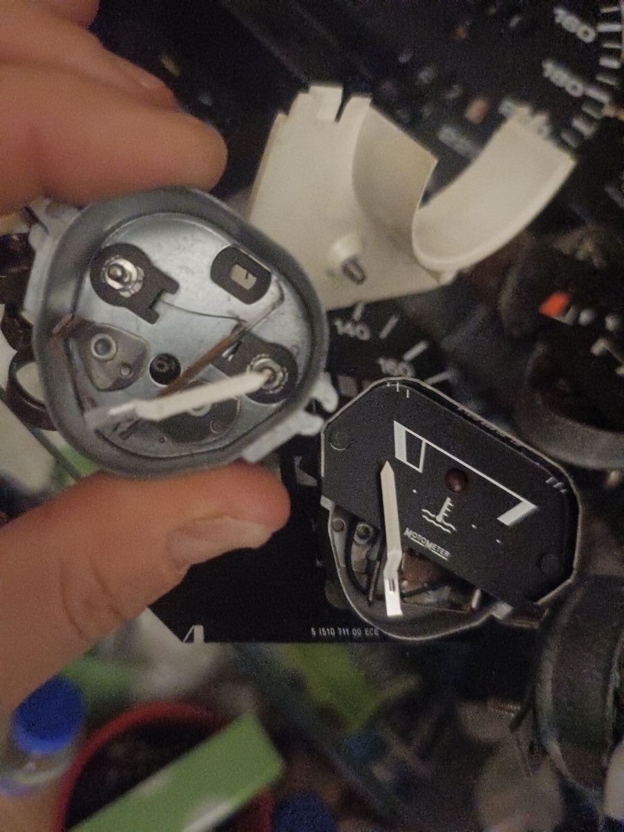

Bei der Tankanzeige ist der Zeiger spiegelverkehrt. Der steht dann falsch wenn du den verbaust (mechanisch geht der natürlich, da Aufnahme identisch)
Den Zeiger kannst du einfach wieder einhängen. Der liegt nur lose auf den Metallbügeln bzw Haken - einfach ausprobieren... Ist etwas fummelig weil alles sehr klein ist aber geht.
Ich hängs erst in die Feder ein und ziehe die mit dem zeiger dann so, dass ich den Zeiger aufs bimetall Hängen kann.
Vom runterfallen wird Bimetall oder Feder nicht verbogen sein. Wenn der zeiger selbst defekt ist und das "rechteck" gebrochen ist, nimmst einen der Zeiger der defekten Anzeigen, sollten alle passen.

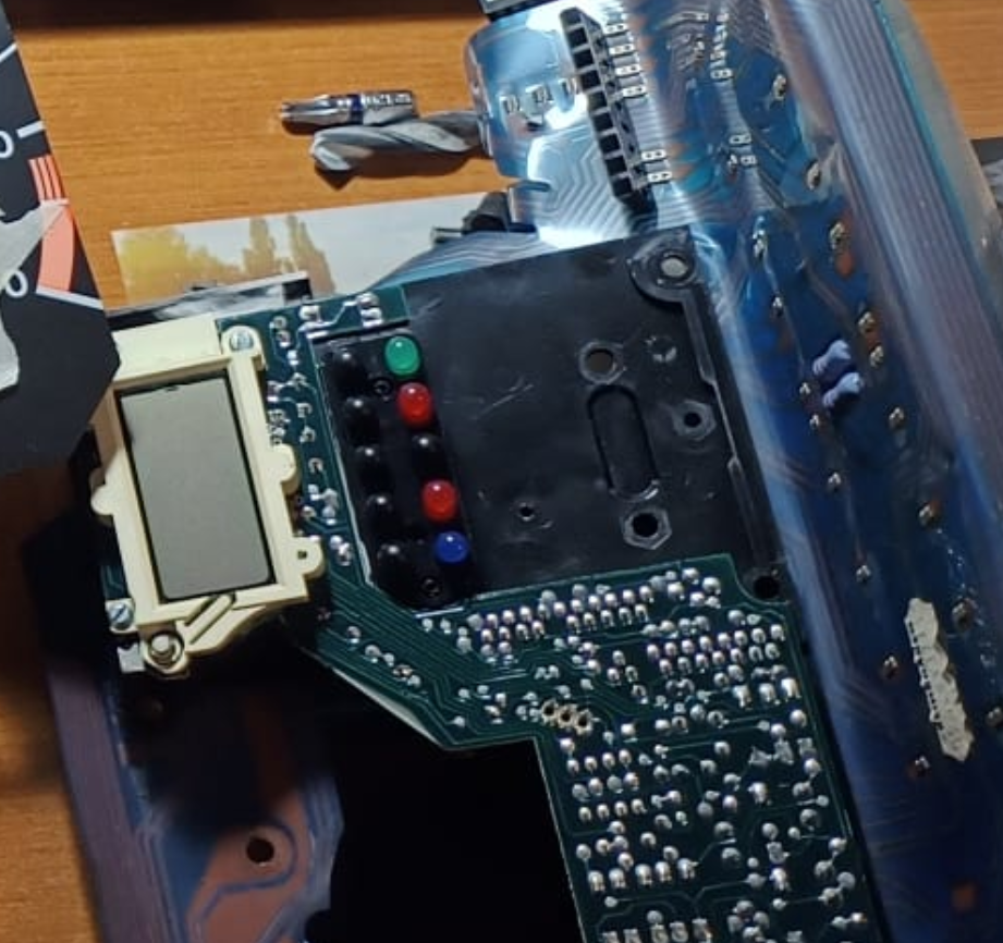

Okay das wäre mir neu dass man dazu irgendwas löten müsste.
Die LEDs für die Kontrollleuchen stecken nur in der Leiterfolie.
Wenn Du die LEDs selbst tauschen willst, muss das Kombiinstrument komplett auseinander. Die Leiterfolie muss dazu nicht unbedingt ab.
Die LEDs sitzen in dem weißen Kunststoffträger (auf meinem Bild schwarz ) , auf dem auch die MFA Platine verschraubt ist, das solltest Du einzeln vor dir liegen haben, ggf den DZM und Tankanzeige auch ausbauen.
Die LEDs werden mit einer schwarzen Halteplatte fixiert, die kannst du vorsichtig von den Haltern hebeln mit einem kleinen flachen Schraubendreher. (-> manchmal bricht einer der Halter ab ... ) Wenn Du die Platte ab hast, kannst du die LEDs rausziehen.
Beim verbau neuer LEDs, die Füßchen wieder passend vorbiegen und kürzen, damit sie auch wieder in die Buchsen der Leiterfolie rutschen.
* ein abgebrochener Haltepunkt ist nicht tragisch. Die schwarze Platte wird nach dem zusammenbau vom Tachogehäuse ohnehin angedrückt.
Sind beide Halter ab, müsst man das dann kleben oder mit kleinen Schrauben arbeiten, da sonst beim Zusammenbau alles auseinanderfällt. -

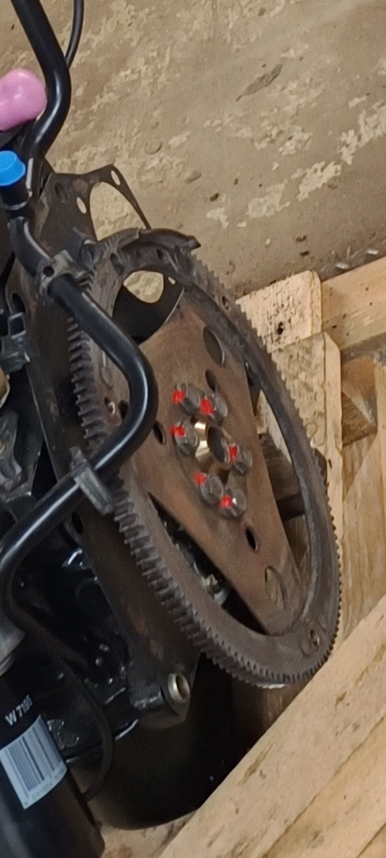

Bei dem 010 Automatikgetriebe scheint es auch noch Varianten zu geben, wenn ich das in der Zeichnung oben sehe... In Bild III mein ich.
Bei dem 92er 2H Automatik Cabrio was ich grad da hab, hats in der Getriebeglocke einen Pfeil auf der Rechten Seite von dem Loch in Bild III
und auf dem Zahnkranz Markierungen für 0 6° 12, 20 26° was man anblitzen könnte.
Leider hab ich dazu nur das Bild vom Zahnkranz, auf dem der Blechstreifen mit den Markierungen zu sehen wäre.
Hab zugleich an dem Motor auch ne "normale" Riemenscheibe mit Kerbe, passend zu "0" am Wandler und zum Pfeil auf der ZR Abdeckung.
Was bei stef da nicht so richtig ist weiß ich nich
- Den Zahnkranz kann man nicht falsch montieren, da gibts nur eine Position.
- evtl gibts verschiedene Getriebeglocken und Kränze... Das müsst etka evtl klären können was es gab.
- bei den Riemenscheiben hatte ichs mal, dass sich bei einer das Äußere vom Gummi gelöst und hatte sich verdreht. Die Kerbe saß damit völlig daneben, wenn der Motor auf OT war.
