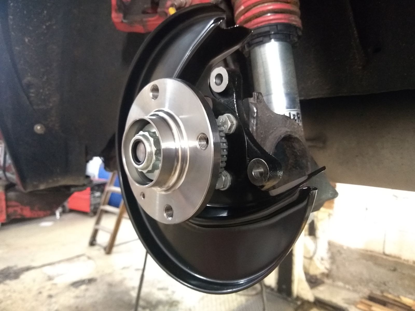

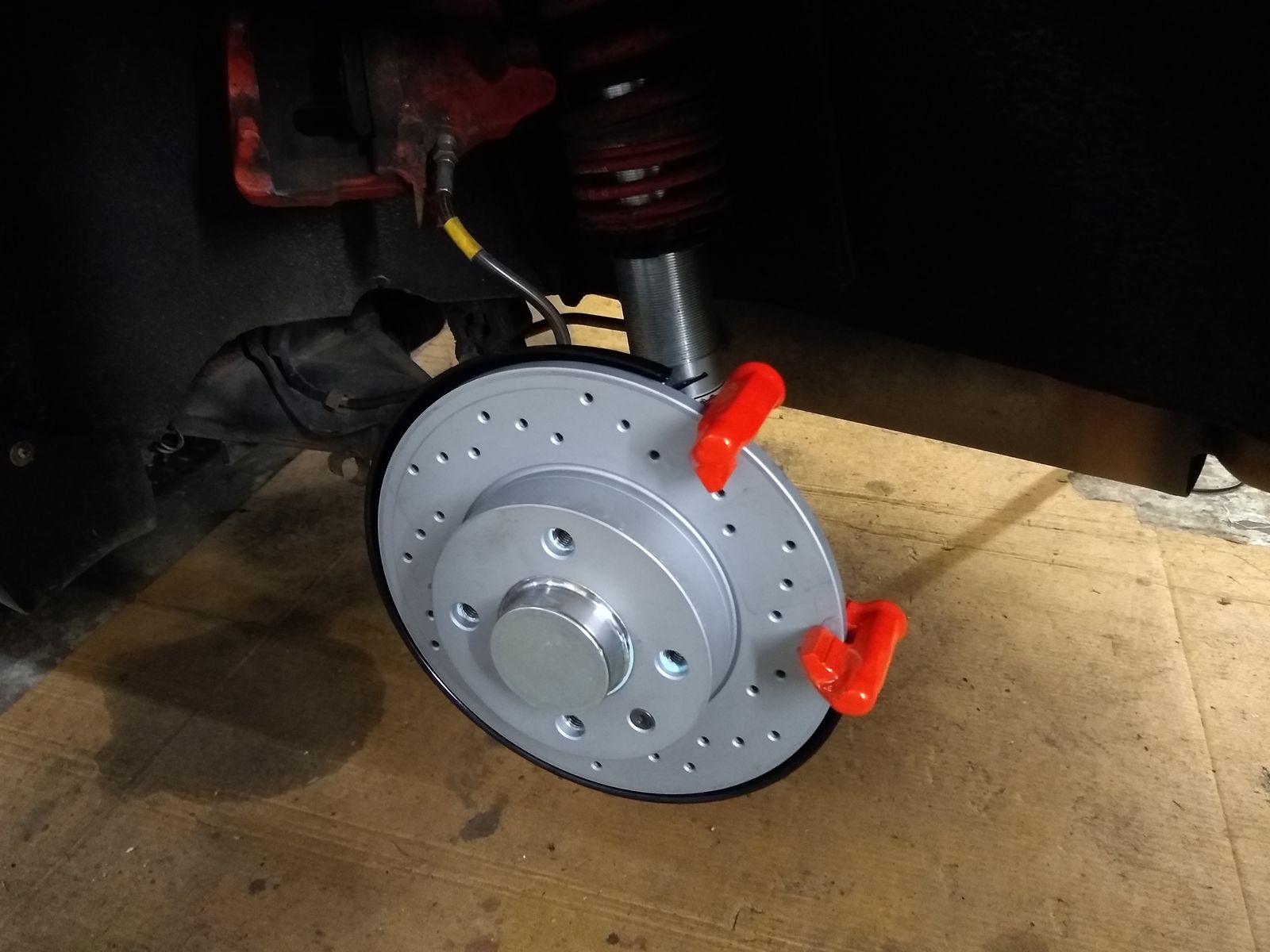

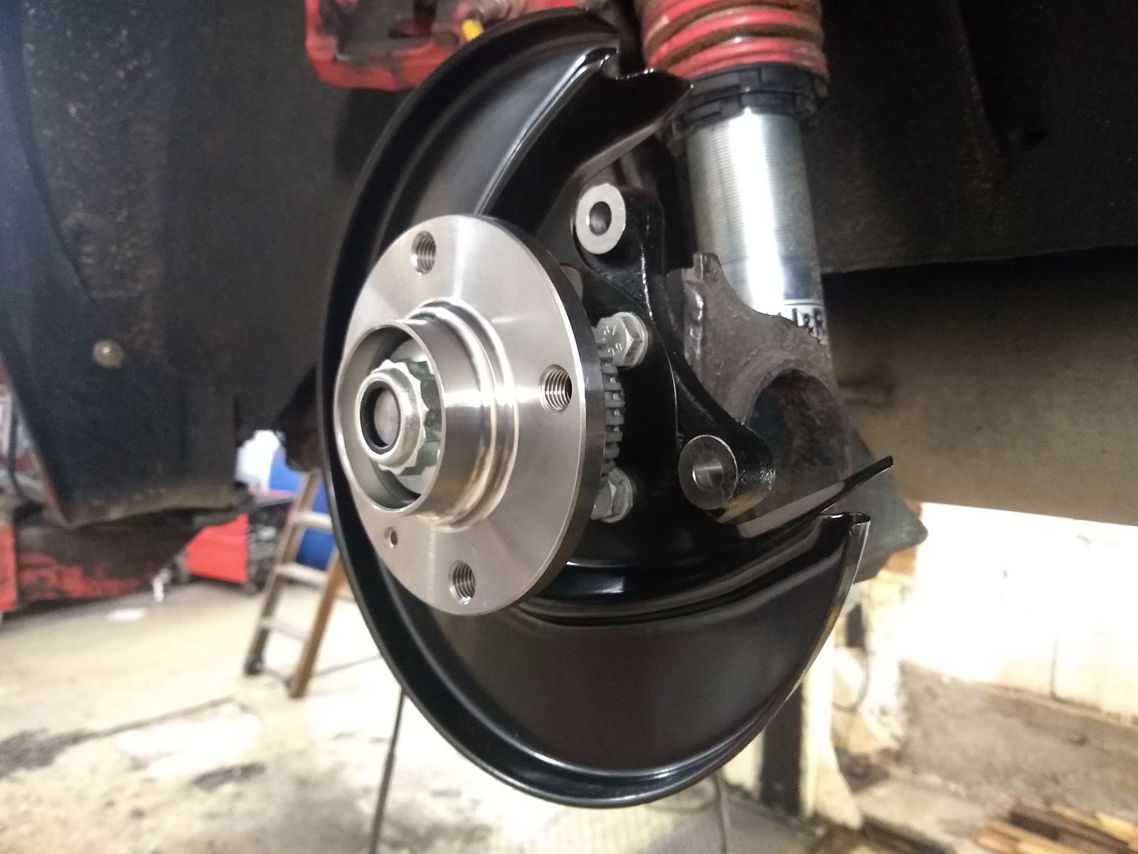

    Hab die Gelegenheit mal genutzt, und die hinteren Bremsen ersetzt, da die Scheiben eh runter waren und die Handbremsseile schwergängig waren.
    Die einstellbaren Radlager vom Golf gingen mir ja schon länger auf den Keks, ebenso die jedes Mal die Diskussion beim TÜV, weil da Spiel im Radlager sei.
    Also ran ans Werk...
    Achszapfen vom Polo 6N2 GTI besorgt.
    Stehende Radlager ebenfalls vom polo.
    Dazu neue Schrauben.
    So passt das alles plug&play an die Golf 1 Hinterachse.
    Jetzt hätte man damit natürlich auf s3 bremsen (256er scheibe) umbauen können, allerdings konnte ich da keine Sättel auftreiben, die mit meinen 15zoll Felgen passen.
    So gabs die komplette Polo 6N2 GTI Bremse, natürlich auch hier wieder mit ABS.
    Bremsschläuche waren dann noch spannend. Die vom corrado, die ich verbaut hatte, hatten das falsche gewinde. Zum Glück passen die vom passat 3b bj99 sowohl von der Länge als auch Gewinde perfekt.

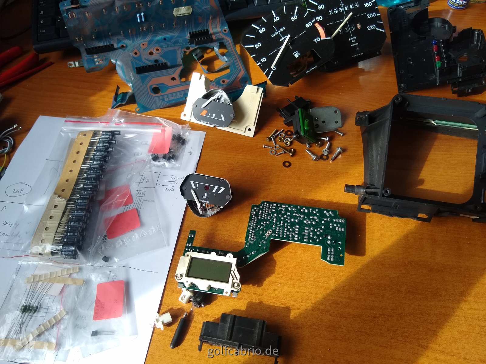

    Ist der kleine weiße Stecker an der Rückseite aufgesteckt? War der Sicherungskasten mal ab?
    Beide Sensoren müssen hinter dem Sicherungskasten einzeln gesteckt werden, evtl ist es dort unterbrochen.
    Am einfachsten Durchmessen vom kleinen Tachostecker zu den Sensoren.
    Öltemp: grün-schwarz
    Außentemperatur: weiß-blau und weiß-rot
    Wie man die MFA repariert und welche Bauteile man benötigt, findet man im Wiki.
    Dort ist aber eher das Problem behandelt, dass man nicht mehr umschalten kann.
