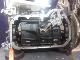

naja, wenn die Ölwanne ab ist, ist das Pleullager nur noch 2 Schrauben entfernt ![]()
Öldruck Problem?
Ablagerungen und etwaigem Ölschlamm und Siff. Besorg Dir ordentlich Papier und Bremsenreiniger zum auswaschen.
Die Ölwanne sieht mal verdreckt aus, wird bei mir nach 333tkm vermutlich nicht anders sein.

Werde das Öl mit einer Lampe untersuchen und wenn ich kein Glitzern sehe, müssten die Lager ja i.o sein.
Das stimmt zwar, denke das überschreitet dann mein können...
Marc...wenn Dir z.B. der Acki seine Hilfe anbietet in Punkto Erneuerung der Pleuellager, dann tu die Dinger erneuern...meine Empfehlung .
Bei einer Laufleistung von 333tkm tut man die gleich mit erneuern bei Ölpumpenwechsel, das ist alles zusammen in gut 3h gemacht auf einer Bühne. Die Aktion lässt sich auch gut mit Auffahrrampen bewerkstelligen.

Die große Ölpumpe vom G60/2E usw. sorgt nicht nur für etwas höheren und stabileren Öldruck, sondern durch mehr Umsatz in gleicher Zeit auch für konstantere und etwas niedrigere Öltemperaturen.
Die 2E- und G60-Motoren benötigen eine Ölpumpe mit größerer Kapazität, da sie Öleinspritzdüsen für die Kolben haben, die einen großen Druckabfall verursachen. Wenn diese Pumpe an einem Motor angebracht wird, der diese nicht hat, ist die Pumpenkapazität größer als der Bedarf ein Motor, der in guter Gesundheit ist.
Keine Ölpumpe "heilt" verschlissene Pleuellager, verschlissene Zwischenwellenlager oder ein Überdruckventil, das in der offenen Position festsitzt, sie wird die Ölkanäle nicht freimachen, sie wird nur die Probleme verschleiern.
Ich bin nicht dagegen, eine Pumpe mit größerer Kapazität einzusetzen, aber wenn alles in Ordnung ist, besteht keine Notwendigkeit.
Hab alles wie ihr hier beschrieben habt und mit den Anzugsdrehmomenten aus dem Wiki durchgeführt. Pumpe Vaico und Diesel Schwallschutz)
Fakt ist: Die Alte Pumpe hatte so viel spiel, dass man beim drehen der Räder gehört hat wie die anschlagen.
Neue Pumpe ist drin, macht auch im Kalten Zustand 8 Bar!!
(Unten gemessen)Allerdings haben es die Kurbelwellen Lager vermutlich nicht überlebt, denn er macht heftige Lager Geräusche, obwohl ich keine Spähen im Öl gefunden hatte...
Ist echt wieder mein Glück, 15 Sekunden ohne Öldruck und schon Lagerschaden....

Wow, 8 bar Öldruck ist schon heftig.
Ich denke das sind "nur" die Pleuellager was da Geräusche macht...die Hauptlager sind recht robust und so schnell nicht verschlissen.

Wie wärs denn wenn du einfach einen Hauptlagerbock abschraubst und dir einfach mal eine Hauptlagerschale anschaust? Das könntest du mit den Pleuellagern ebenso machen. Sind ja nur 2 Schrauben.
Dann könntest du dir mal ein Bild vom Zustand der Lagerschalen machen.

Die Ölpumpe war eigentlich relativ einfach zu wechseln, dass aber nur, weil ich mich dazu belesen habe. Das wechseln/ anschauen der Lagerschalen stelle ich mir aber schon Komplizierter vor...
Bau einfach den Lagerbock ab, fotografiere die Lagerschale, und zeig uns das Bild.
Wir sagen dir dann schon ob die komplett verschlissen ist oder nicht.
