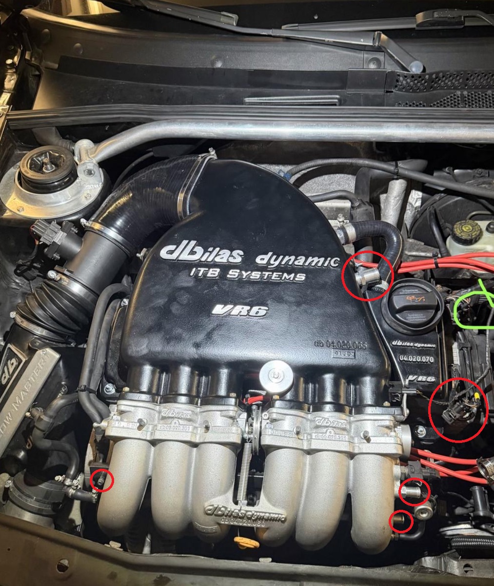

Haben Sie alle im Bild markierten Verbindungen hergestellt?
Haben Sie den Unterdruckschlauch zum Kraftstoffdruckregler korrekt angeschlossen?
Sie dürfen keine freie Luftansaugung haben, da sonst das Steuergerät das Gemisch nicht regeln kann und der Kraftstoffdruckregler ebenfalls nicht richtig funktioniert. War für den Ansaugkrümmer bereits ein neuer Chip zum Einbau in das Steuergerät enthalten?

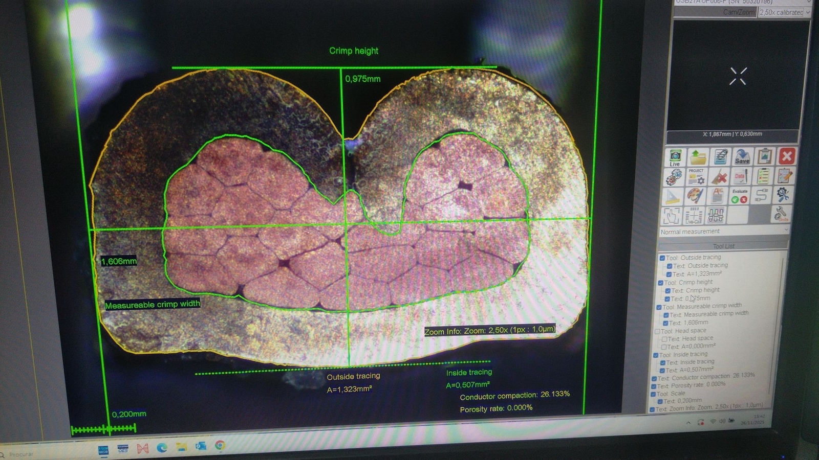

Gelötet (mit Zinn oder Ultraschall) oder geklemmt – die Festigkeit hängt stark davon ab, wie gelötet oder geklemmt wird, und nicht immer kontrollieren die Hersteller dies bis ins Detail, insbesondere bei günstigeren oder handgefertigten Produkten.
Das Problem beim Löten ist, dass es in einer Umgebung mit starken Vibrationen nicht so zuverlässig ist wie das Nieten, da es beispielsweise brechen kann, weshalb es in der Regel nicht für diese Art von Anwendung verwendet wird.
Für die Neugierigen unter Ihnen: Dies ist einer der Qualitätskontrollprozesse bei der Veredelung, in diesem Fall von Automobilkabeln. Ich arbeite in der Kabelindustrie, insbesondere im Automobilbereich.

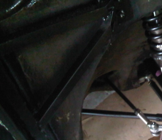

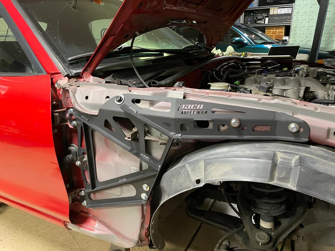

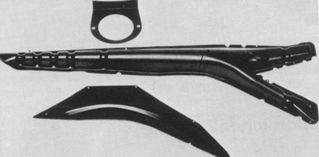

Rein vom anschauen und vom "wo wirken welche Kräfte" könnte ich mir noch vorstellen, dass zwischen den hinteren Querlenkeraufanhmen eine Verstrebung nicht falsch wäre. Ich habe das mal gelb markiert. Könnte man theoretisch auch schraubbar gestalten, instabil dürften die Bereiche dort ja nicht sein.
Wenn ich mich recht erinnere gab es ungefähr an der Stelle beim Polo 86c (der eine gänzlich andere Vorderachskonsturktion in Bezug auf die Querlenker hat) eine Querstrebe bei den "leistungsstärkeren" Modellen. Ich meine, dass das schon bei 55 PS losging.

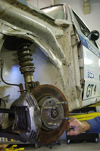

Eine Verstärkung in diesem Bereich hilft ein wenig, aber im Wesentlichen nur beim Bremsen, wenn die Arme in diesem Bereich einknicken wollen. In meinem Fall und bei Cabriolets im Allgemeinen gibt es keinen Verbindungselement zwischen den A- und B-Säulen, sodass es zu einer Verdrehung zwischen den beiden kommt und genau das ist es, was mich stört, denn in meinem Fall sind die Vorder- und Hinterachse an sich stabil und präzise, man merkt nur, dass sich das Auto in der Mitte verdreht, was typisch für ein Cabriolet ist, wenn es beispielsweise eine Sportfederung, Reifen mit hoher Reibung, harte Buchsen usw. hat, wird das Auto immer an der schwächsten Stelle nachgeben.
Ich arbeite derzeit an einer ausgefeilteren Verstärkung, die jedoch effizienter sein soll als die derzeit auf dem Markt erhältlichen Produkte für diese Fahrzeuge. Ich habe einige Kunden mit Honda S2000 und Mazda MX5 und habe einige interessante Dinge gesehen, insbesondere beim Mazda MX5. Eine der Lösungen, die mich inspiriert hat, stammt genau aus dem Mazda MX-5.
External Content www.youtube.comContent embedded from external sources will not be displayed without your consent.Through the activation of external content, you agree that personal data may be transferred to third party platforms. We have provided more information on this in our privacy policy. -
Reversibeö wären diese Bleche nicht da sie rechts und links außen auf die Seitenteille des Vorderwagen geschweißt werden.

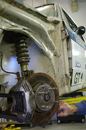

Diese Änderung wurde damals bei Rennwagen vorgenommen, aber in meinem Fall werde ich dieses Niveau nie erreichen. Abgesehen davon, dass sie viel mehr Leistung hatten als mein Auto, verwendeten sie manchmal Reifen mit einer Breite von 255 mm oder mehr, waren auf Zusammenstöße vorbereitet und konnten diese zumindest teilweise überstehen, Sprünge machen usw.

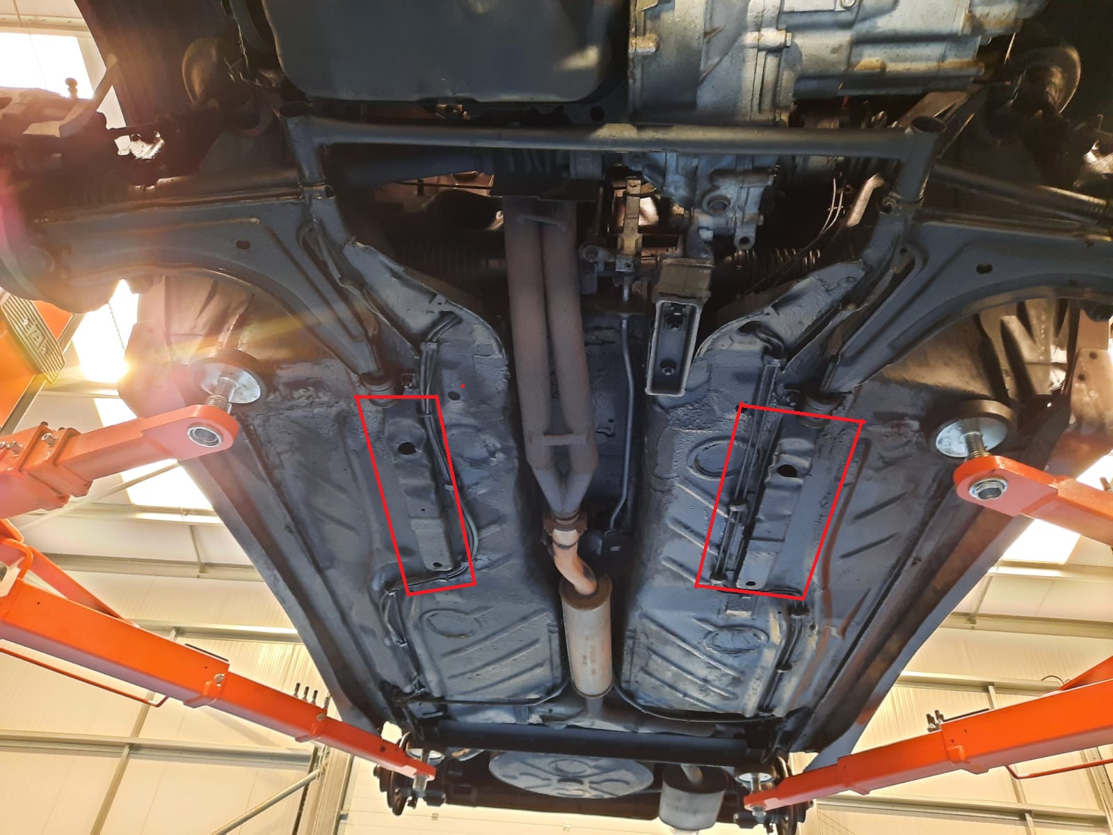

Eine weniger aufdringliche Alternative wäre die Herstellung eines Schraubteils, das natürlich nicht die gleiche Effizienz aufweist, aber bei entsprechender Untersuchung Vorteile bringen könnte.

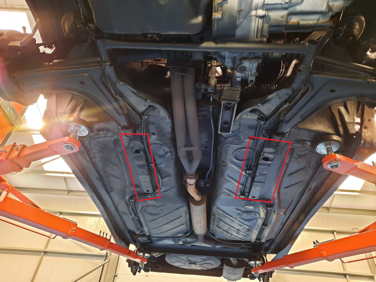

In meinem Fall komme ich unter Verwendung etwas rudimentärer Analysemethoden zu dem Schluss, dass der derzeit schwächste Teil der Fahrzeugboden ist, der zwischen der A-Säule und der B-Säule nicht sehr steif ist und eine erhebliche Verwindung aufweist. Dies kann zum Teil daran liegen, dass die „Rahmenholme” – ich kenne den Fachbegriff dafür nicht – etwas verbeult sind, weil das Auto an der falschen Stelle auf die Hebebühne gehoben wurde.
Dieses Foto stammt nicht von meinem Auto, ich habe sogar den Eindruck, dass der Boden meines Autos anders ist, aber ich habe diese verbeulten Teile, weil die Vorbesitzer das Auto an einer anderen Stelle auf die Hebebühne gestellt haben.
Da dies eine komplexe Reparatur ist, suche ich nach einer Alternative, ja, ich werde einige Löcher in die Karosserie bohren, um eine Verstärkung anzubringen.

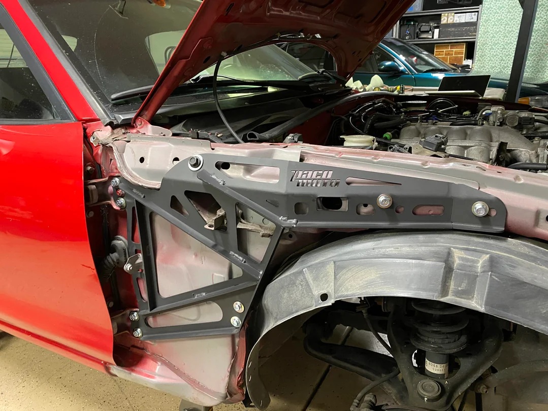

Wenn du das Fahrverhalten weiter verbessern möchtes bring im Vorderwagen Links u.rechts Y-Bleche an .
Es ist eine gute Änderung, aber ich finde, dass es für mich zu viel ist. Auch wenn mein Auto nicht in einem perfekten Zustand für einen Oldtimer ist, möchte ich keine dauerhaften Änderungen am Fahrgestell vornehmen. Ich weiß, dass das Fahrgestell dadurch stabiler würde, aber ich möchte nicht so weit gehen. Ich versuche, Dinge zu tun, die relativ reversibel sind, falls ich wieder zum Original zurückkehren möchte.
