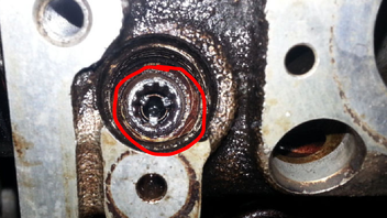

  • wer probleme mit dem öldruck hat, vorallem wer es nur hat wenn es warm ist, die lampe blinkt im leerlauf (ich weiß nicht ob das die richtige name auf deutsch ist), auf den ölcheck achten Ventil, das hinter dem Ölfilterhalter sitzt, ich persönlich sehe selten Leute, die sich darüber Sorgen machen, viele Leute wissen nicht einmal, dass es existiert. Dieses Ventil wird verschmutzt und bleibt dann manchmal offen, was dazu führt, dass das Öl in den Block fließt, und es öffnet sich auch nicht vollständig. Bei der Inspektion des Ventils ist es auch wichtig zu sehen, ob der Ölkanal im Block, der zum Kopf führt, nicht verstopft ist.
    22!

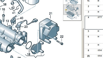

  • Part-Number not available :|

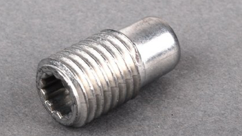

    Ich kenne das nur als Öldruckhalteventil vom Golf 4
    Das soll dafür sorgen das wenn der Motor steht das Öl nicht zurückläuft sondern in dem Kanal stehen bleibt so dass sofort nach Motorstart der Druck im Kopf anliegt
    Einige haben es - andere nicht. Hab ich mal nachgerüstet als die Ölpumpe gestorben war...
    Da hat das Vieh folgende Teilenummer:
    Würde mich nicht wundern wenn das das gleiche Teil wäre 8)
    077 103 175 B - Google Suche
