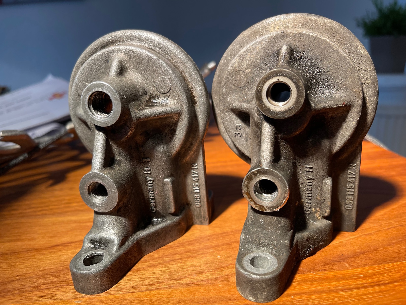

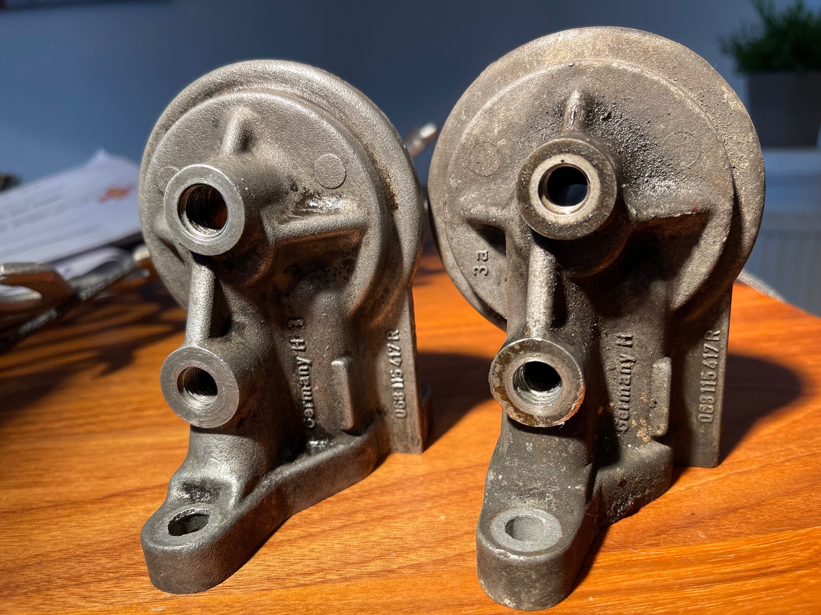

Vielen Dank. Hab jetzt ein weiteres Ersatzteil gefunden in der Bucht. Das scheint optisch besser zu passen.
Ich habe auch auch gesehen, dass es mit der gleichen Nummer auch eben dieses Teil mit nur einer Bohrung gibt.
Beiträge von Robmain
Der Fühler dichtet ja mit Dichtring, jedoch ist die Auflagefläche zu klein, ich müsste Öldruckschalter und Temp-Fühler tauschen. Das sollte keine Problem sein.
Wie das überhaupt kann, das bei gleicher Teilenummer, unterschiedliche Bohrungen sind.
Guten Tag. Ich hoffe, Ihr hattet schöne Weihnachten und habt euch reichlich mit Ersatzteilen beschenken lassen.
Ich habe wieder Mist gebaut:

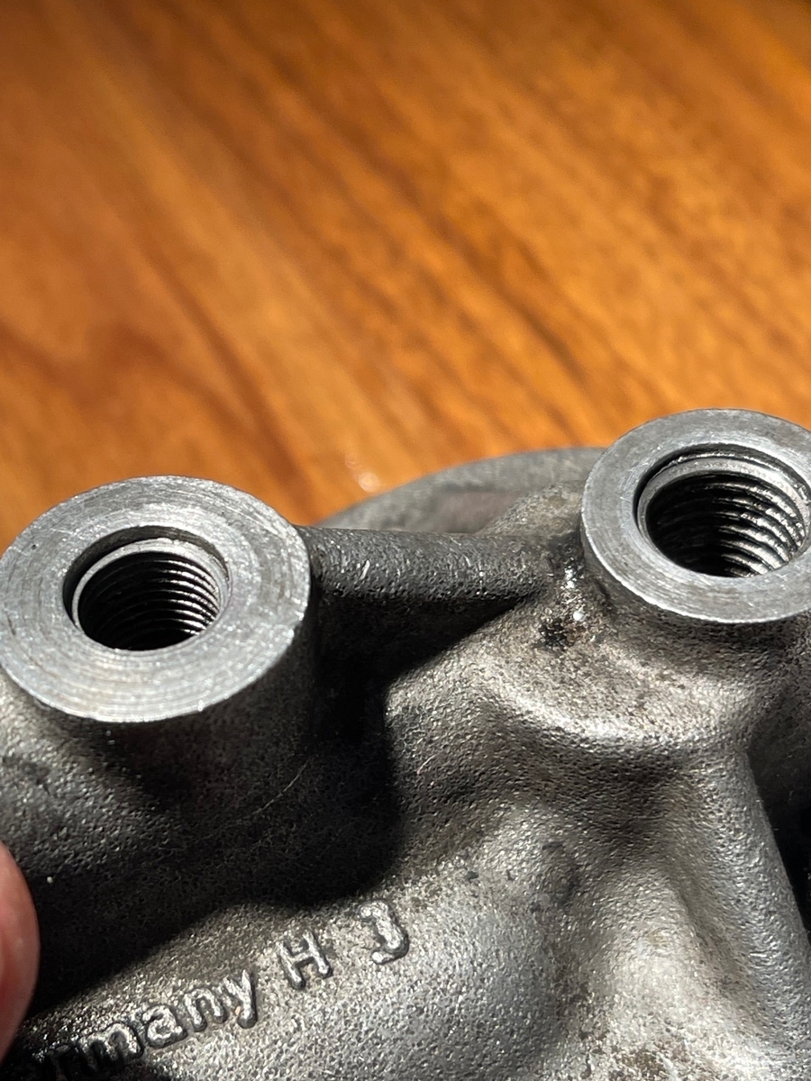

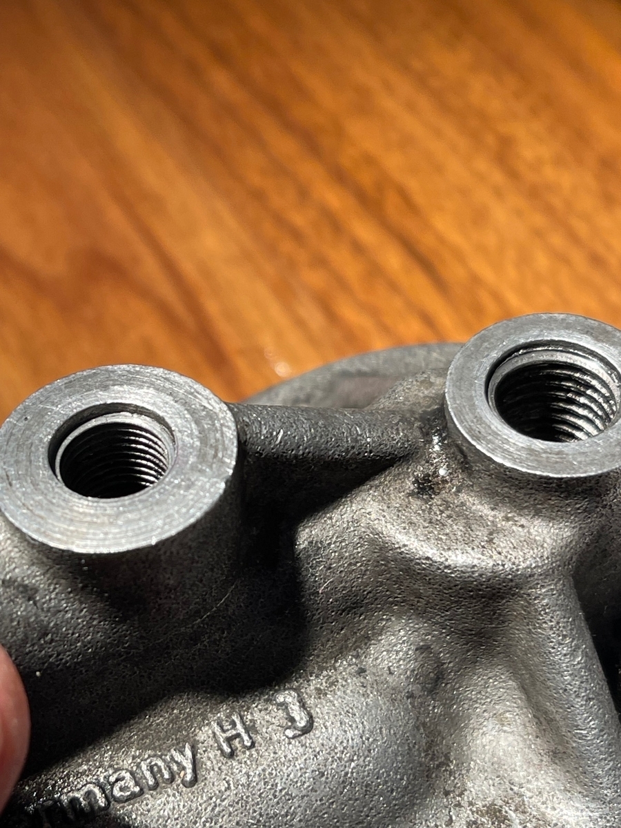

Beim Einbau eines Drucksensors für Öl, ist mir nicht aufgefallen, dass der Sensor nicht ein M10, sondern ein 1/8 NPT Gewinde hatte. Dabei habe ich mir das Gewinde ruiniert.
Ein Ersatzteil mit gleicher Nummer war schnell gefunden, jedoch musste ich beim Einbau feststellen, dass eines der beiden Immen-Gewinde zu groß ist. Das Original-Teil hat für den Temperatursensor und den Öl Druckschalter jeweils ein M10 Gewinde.
Das Ersatzteil mit gleicher Nummer hat dort, wo der Öl Temperaturfühler sitzt eine zu große Bohrung (ggf M12 x ??).
Meine Suche nach einem passenden Öl. Druckschalter oder einem Öl Temperatursensor in M12 blieb erfolglos, ebenso wie die Suche nach einem Adapterstück beziehungsweise Gewinde Adapter M10x1 auf M12 blieb erfolglos.
Meine nächste Idee wäre, einen Helicoil einzusetzen, was ich jedoch nicht sehr elegant finde. Habt ihr andere Ideen?
LG
Robmain

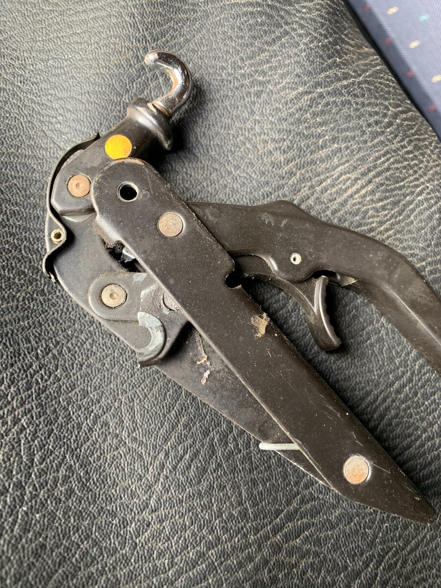

Danke. Habe heute einen Neuen Hebel eingebaut. Jetzt schliesst es deutlich besser.

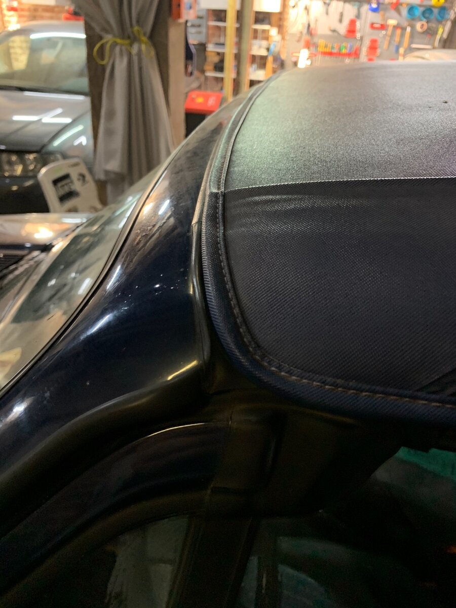

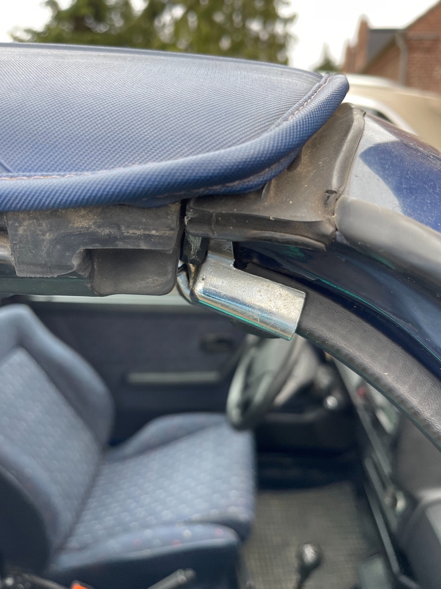

Hallo Benno. Ich mache erstmal den Gebrochenen Griff neu. Auf den beiden oberen Fotos siehst Du aber, dass sich der Spalt zwischen A Säule und dem Gummiblock des Daches verkürzt hat.
Ich werde also erstmal versuchen, ob des den mm noch überbrückt, bevor ist alles neu kaufe.

Hier die Fahrerseite.
Und die Beifahrerseite mit dem heute bemerkten defekten Griff
Danke für den Post. Das würde erklären, weshalb ich das Gefühl hatte die Fahrerseite ist über Nacht (geschlossen) besser geworden
Jetzt wechsle ich erstmal den Griff und schau dann. Ich setzt gleich mal Vergleichsbilder, vor und nach der geschlossenen Nacht rein.

Und die Griffe passen ja wohl an beide Seiten, dann könnte ich die Griffe zum Test ja mal vertauschen.

Beim Kauf mit geschlossener Mütze ist mir der Spalt nicht aufgefallen. Nun stand das Auto offen aber ca 1 Jahr in meiner Garage, da hab ich natürlich nicht drauf geachtet. Hab es jetzt über Nacht geschlossen und meine, es ist schon ein wenig nach vorne gekommen. Kann aber auch nur Einbildung (Hoffnung) sein. Morgen mache ich ein Foto und vergleiche und mache Euch dann auch welche vom restlichen Gestänge, was m. E. unauffällig aussieht.
Mir ist auch aufgefallen, dass der Verschlusshaken der besagten Seite sehr einfach schließt (ohne Kraftaufwand). Ich hatte das gleiche Cabrio schon damals und auch die andere Seite des aktuellen Wagens schließt deutlich strammer.
Kann der Schließmechanismus (Griff) ausleiern? -

Du, wie meinst Du das bei geschlossenen Haken zu schliessen? Dass da oben an der A Säule jemand drauf gedrückt hat? Dann wäre es ja am vorderen/ scheibenseitigen Segment verbogen. Da kann ich ja mal schauen, ob man was sieht.
