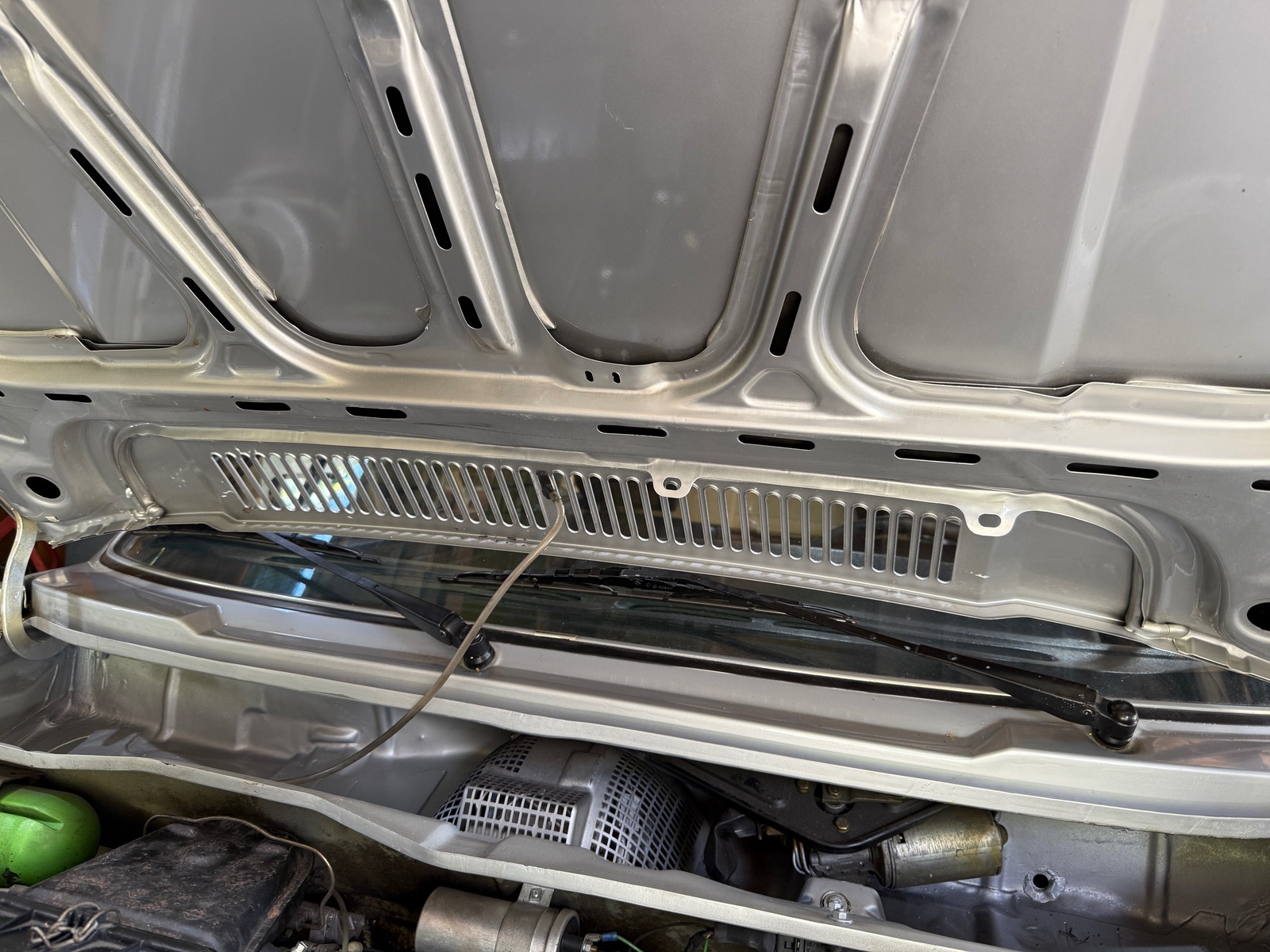

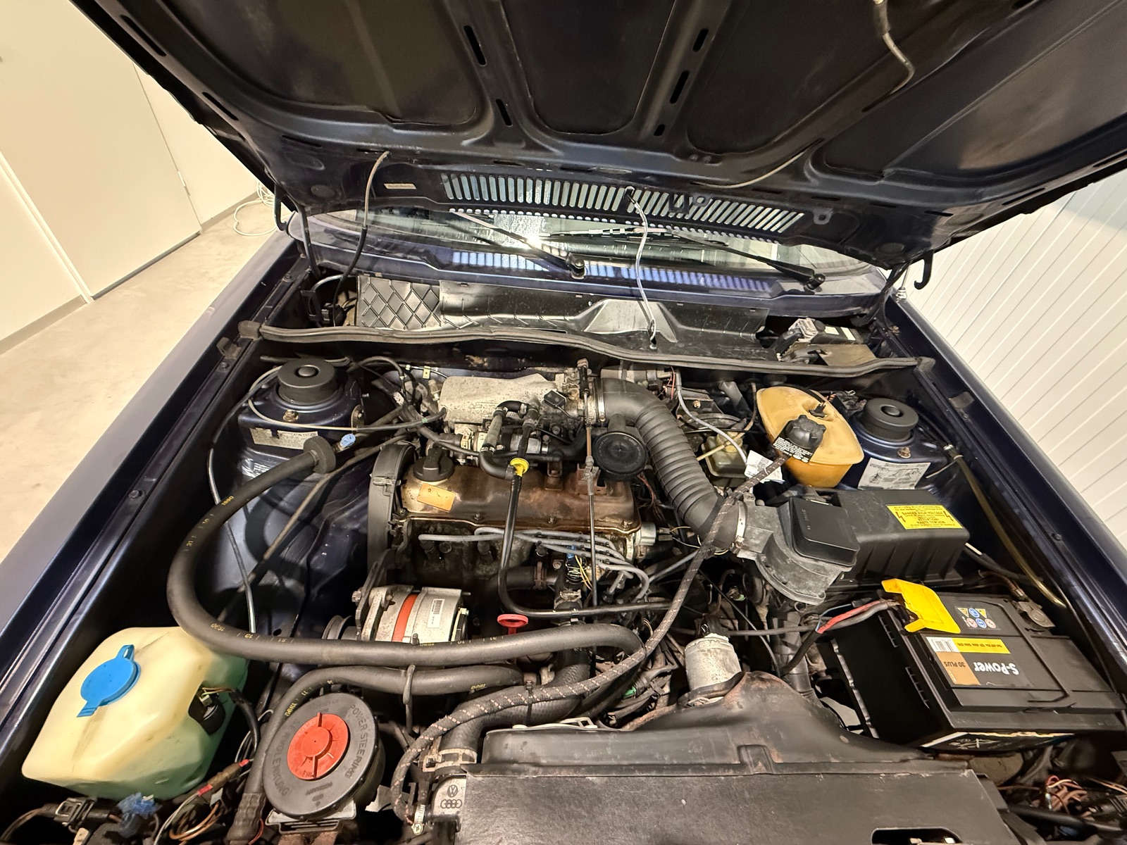

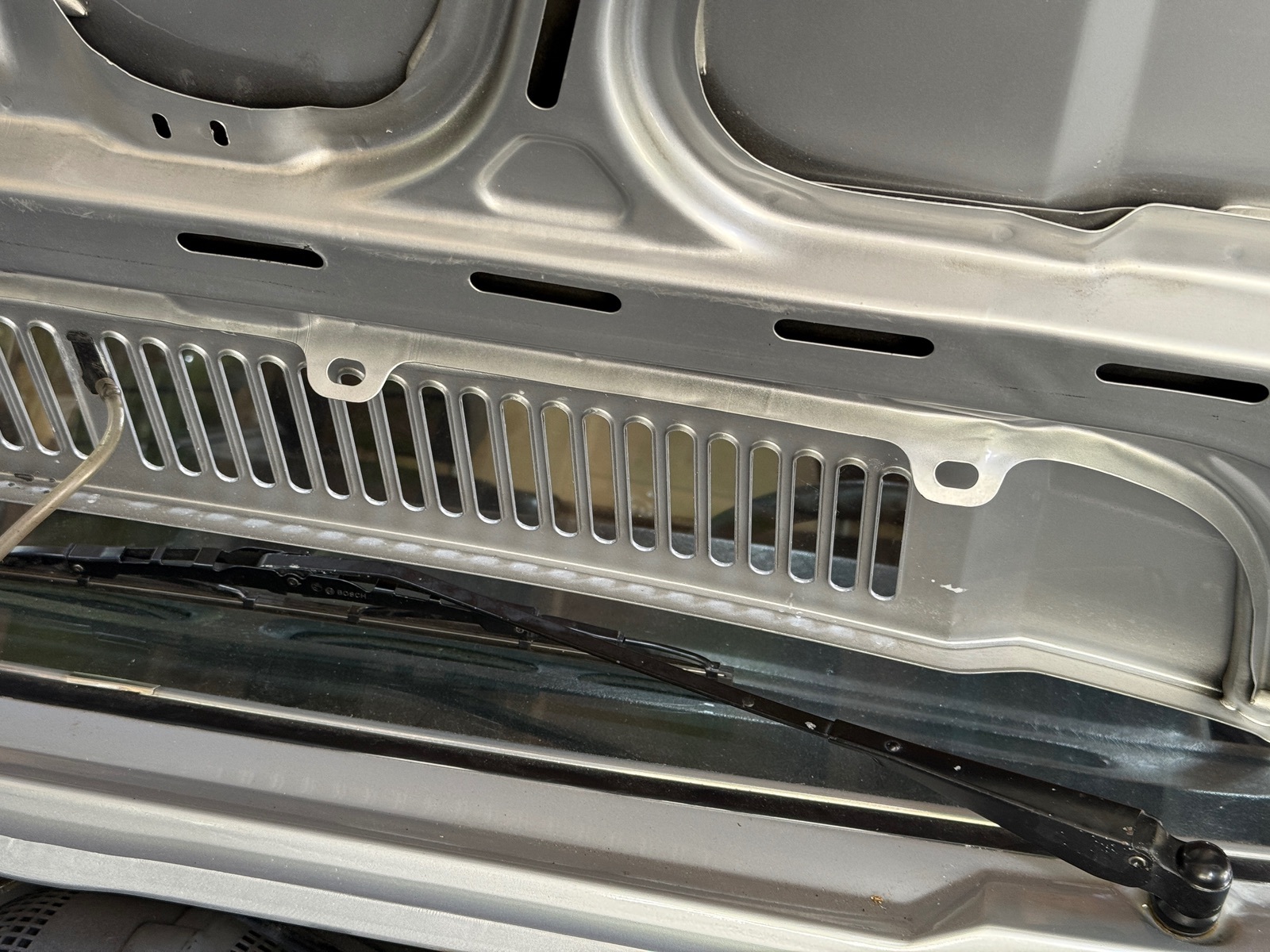

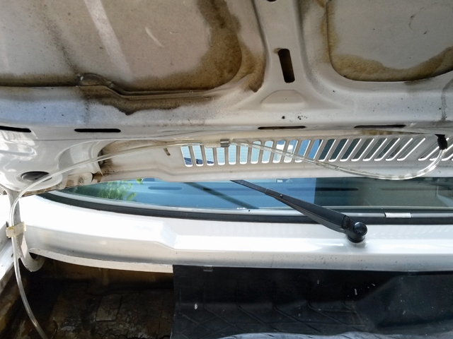

    Hallo Zusammen,
    könnt Ihr mir beantworten was hier an den Befestigungspunkten unter der Motorhaube befestigt wird! Ich bin der Meinung, da war nichts montiert.
    Danke

    Imho diese 3 "Kugeln" von der Klima. Aber sicher bin ich mir nicht.

    Bei mir sind die „Kugeln „ von der Klima in den Langlöchern der Verstärkungen mit
    einem Gummiband eingehängt,
    Gruß Stef

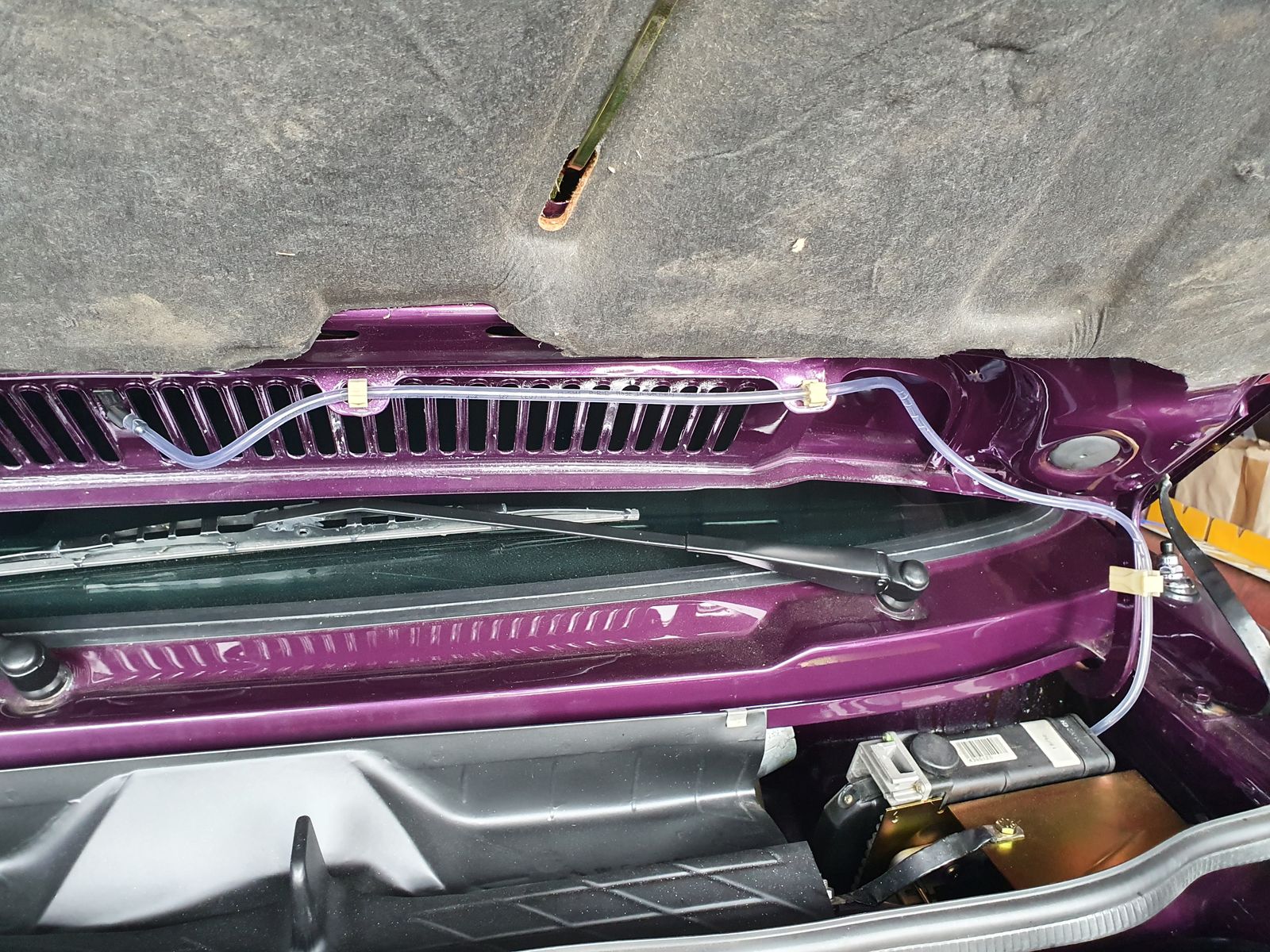

    Ich habe da die Schlauchhalterung vom Polo 86c verbaut. Also nur zweckentfremdet.
    Diese passen aber wunderbar in diese Löcher. Die Halterung des Schlauches am Motorhaubenhalter ist vom Golf 2.

    Das ist ja auch ab Werk ne Fehlkonstruktion. Der Anschluß der Düse geht nach links wech obwohl der Schlauch von rechts kommt.
    Da hat doch irgendein Vorstandsschlaumeier gesagt da muß jetzt endlich mal die Käfer Düse weg und die aktuelle vom Golf 2 rein ohne sich Gedanken darüber zu machen das beim G2 der Behälter links sitzt und der Schlauch auch von links kommt.
    Aber das habe ich mir beim Treffen in WOB auch schon abgeguckt, das werde ich im Winter auch mal verbessern und fixieren.

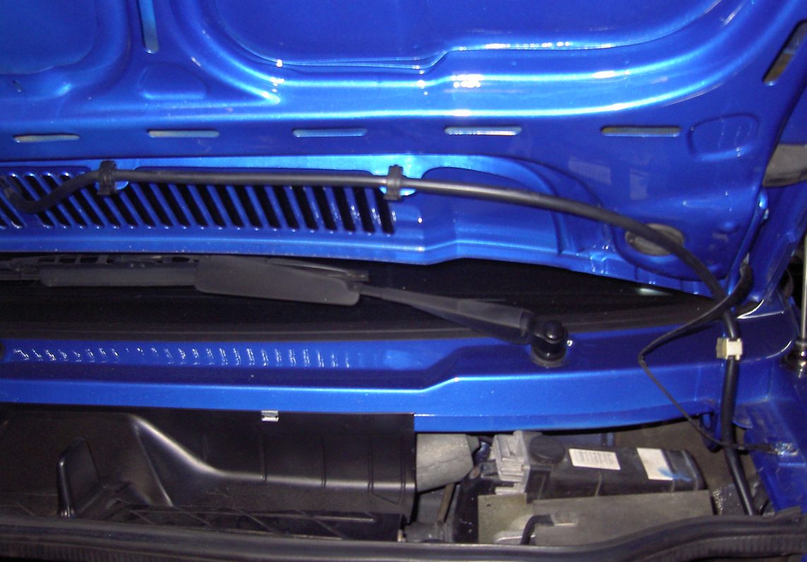

    • 17. August 2025

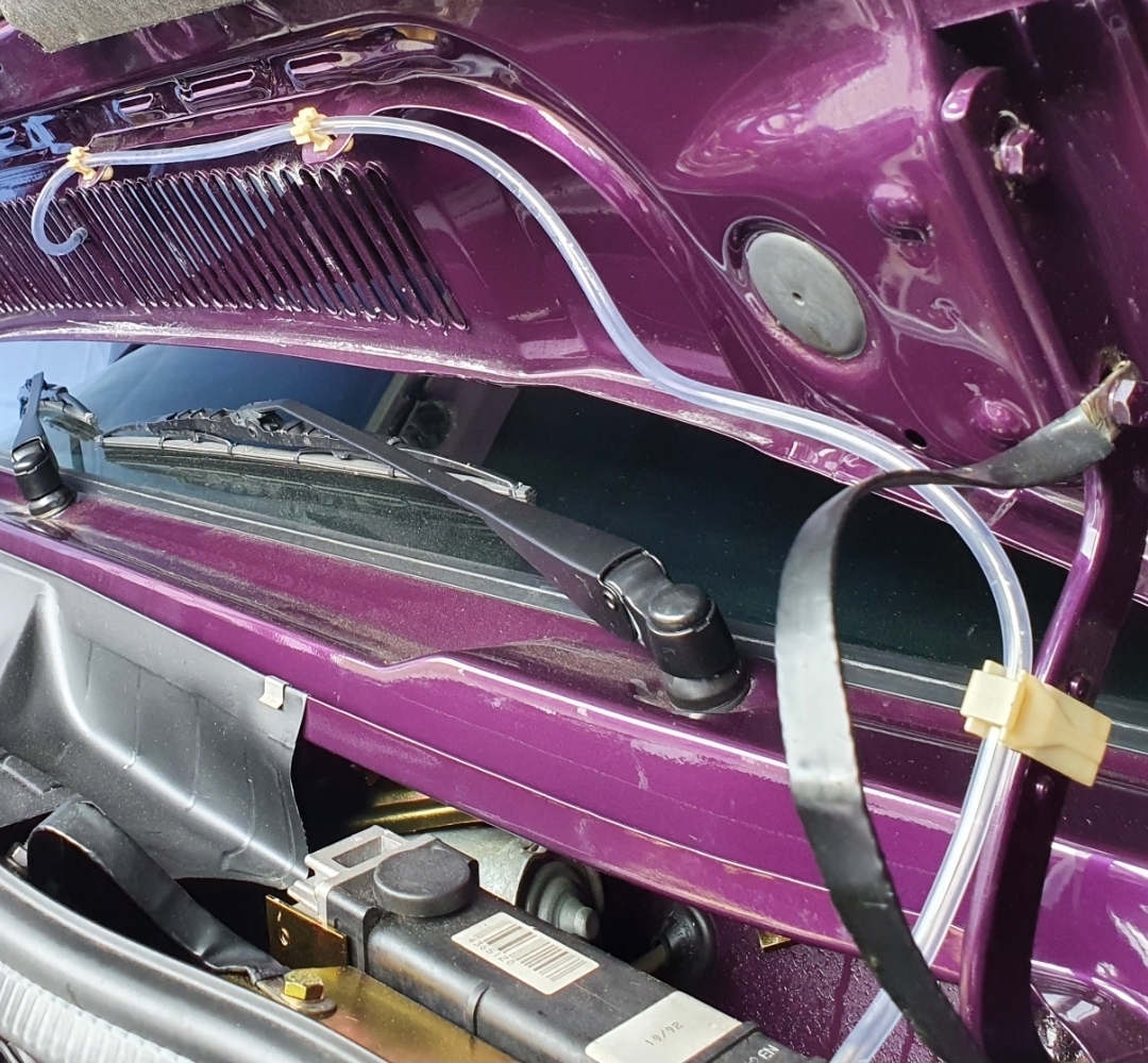

    Ich fand das auch blöd und hab den Wischwasserschlauch auch von der anderen Seite an die diese geführt, siehe Foto. Der andere Schlauch ist der Schlauch für den Unterdruckspeicher der Klimaanlage, Gruß Stef

    4x1mm Schlauch habe ich genommen vom Oldtimer Werk.
    Der Golf 2 / Seat Toledo 1 Halter hat die TN 867955747B, die Halter TN vom 86c Polo weiß ich leider nicht.
    Z.b. Hier kann man ja mal wegen der Halter anfragen. Anders habe ich das auch nicht gemacht.
    Möglicherweise passt auch der Halter 1H0955747 der in diversen VW Modellen verbaut ist.

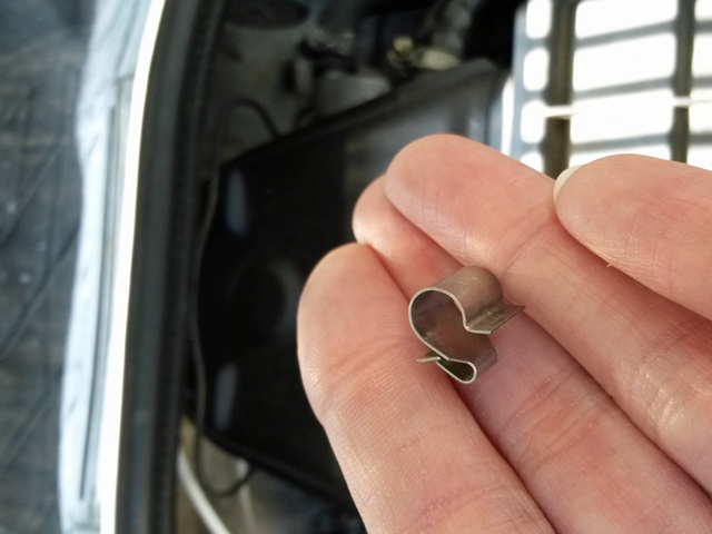

    sgjp77 hat bei sich z.b. einen Blechhalter verbaut.
    Aber leider kann ich die Teilenummer nicht mehr finden, schon Jahre nicht. Das sind Kabel/Schlauchhalter aus Metall die man über dünnes Blech schieben kann, verbaut eigentlich bei Audi. Ich weiß dass ich die neu gekauft habe, war kein Schrottplatzfund wie der G2/86C Halter für das Scharnier.
