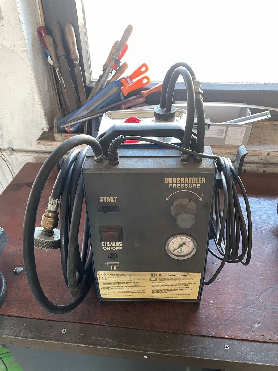

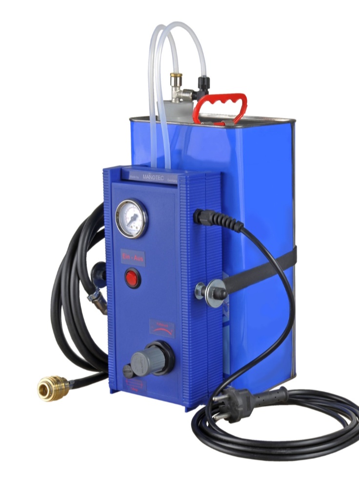

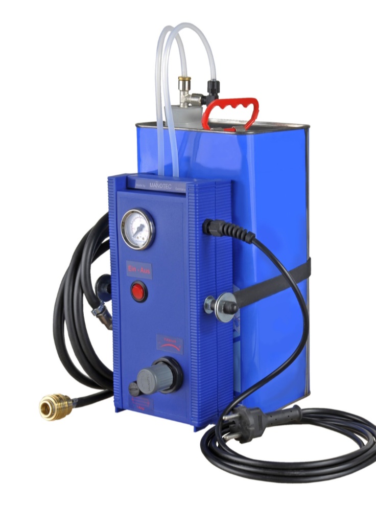

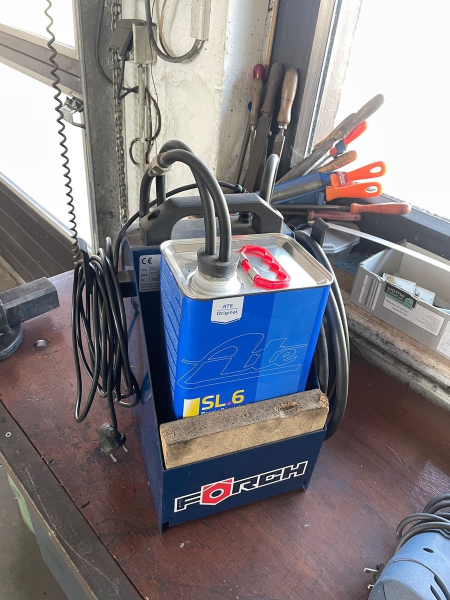

    Moin,
    ich habe eins von Förch wo man gleich die 5 L Kannen rein stellen kann. Hat von ca. 15 Jahren so was um die 400,-€ gekostet, siehe hier: RE: Die Golf Cabrio IG Service-Tage - der letzte war am 17.05.2025

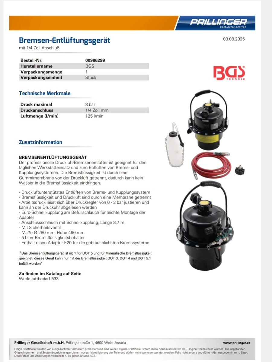

    Ich wollte eigentlich nicht hunderte Euros dafür ausgeben.
    https://www.kleinanzeigen.de/s-anzeige/bremsen-entlueftung-geraet-werkstatt-zubehoer/3144940744-223-5840?utm_source=sharesheet&utm_medium=social&utm_campaign=socialbuttons&utm_content=app_android
    Taugt dieses Gerät hier was?
    Ich hab von einem ähnlichen Gerät ein paar Infos dazu gefunden.

    Ich denke bei dem Betrag der verlangt wird kannst nicht viel falsch machen.

    Ich würde immer ein Gerät mit E-Pumpe einem mit Druckspeicher vorziehen auch wenn die Speichergeräte deutlich günstiger sind.
    Erfahrungsgemäß muss man die permanent mit Druck beaufschlagen um nicht leer zu laufen. Wohingegen ein Gerät mit E Pumpe immer und konstant Druck erzeugt. Klar auch mit Speichergerät bekommt man die Bremse entlüftet aber schön arbeiten ist was anderes.
    Insbesondere wenn man häufiger mal was an Bremsen macht führt meiner Meinung nach nichts an einem richtigen Gerät vorbei....

    Also ich würde auch eher ein elektrisches Gerät empfehlen als ein druckluftbetriebenes. Hab schon öfters mal gehört daß da jemand den ein oder anderen "Unfall" mit gehabt hat.
    Zitat von Juergen D.
    warum habe ich auf den link keinen zugriff?
    Sorry, da ich auf dem JT war konnte ich nicht auf meine Bilder zugreifen und nur den Thread verlinken wo die Bilder schon drin waren.
    Aber hier nochmal und in Farbe:

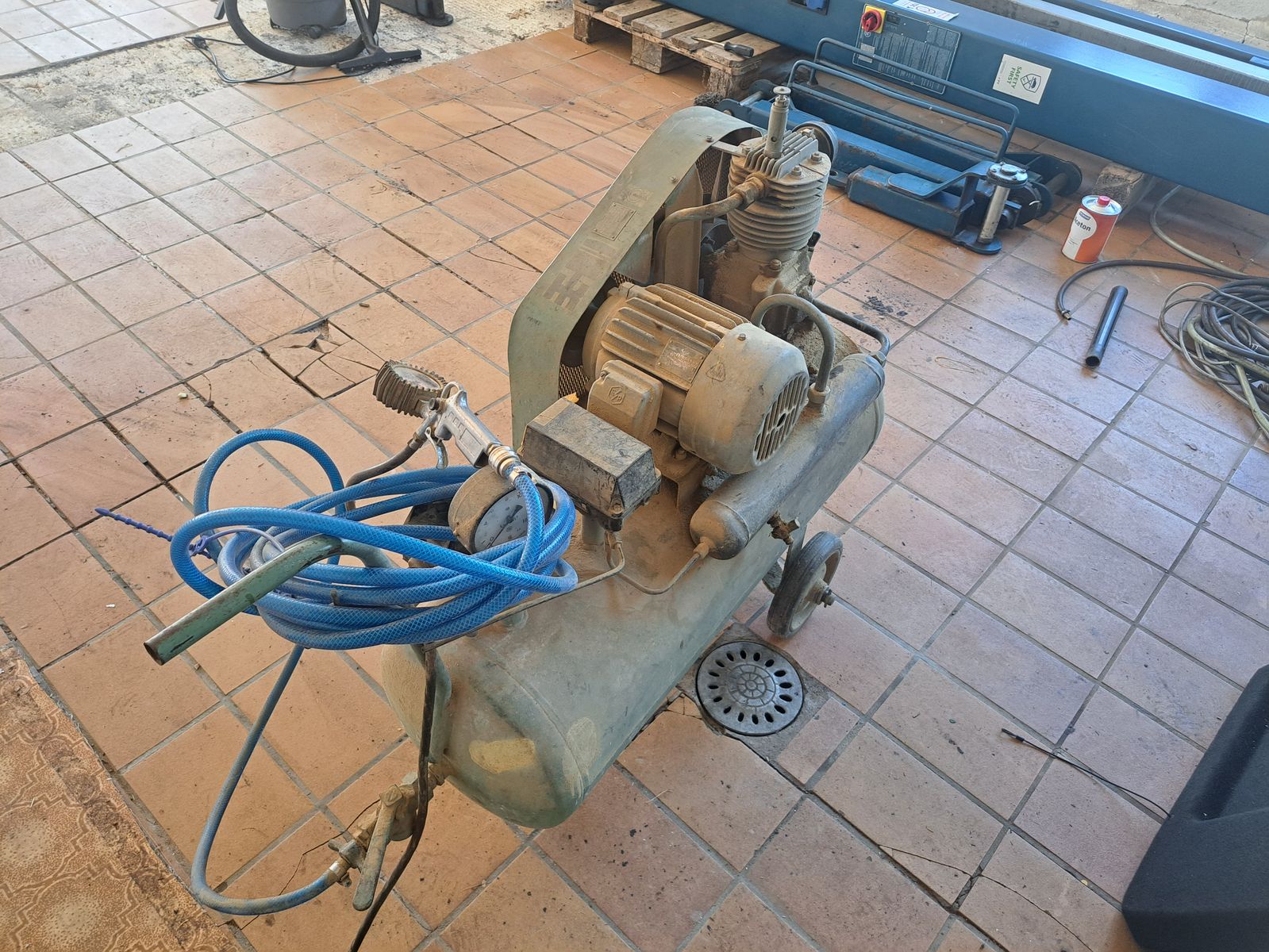

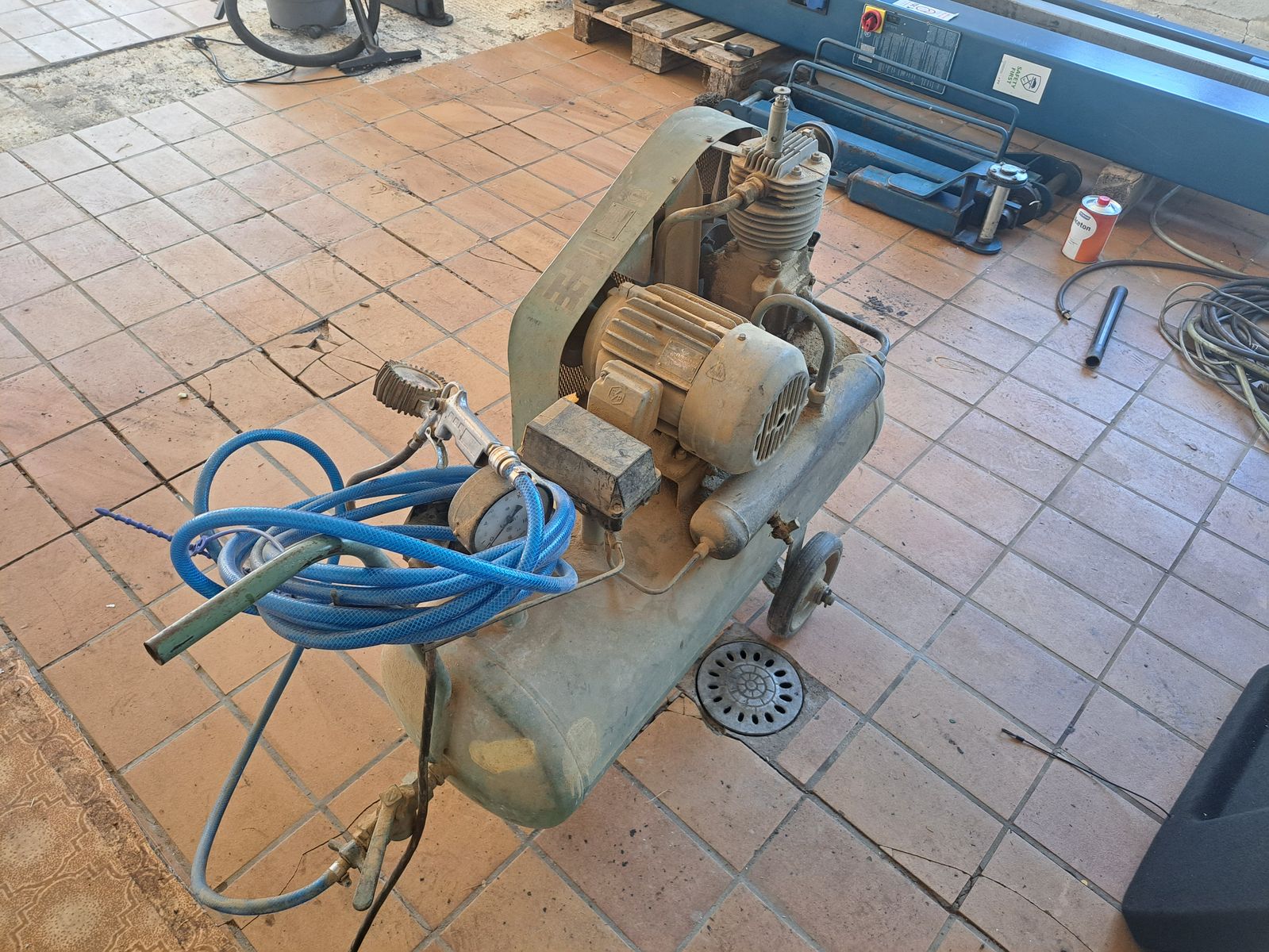

    So einen Deckel hab ich sogar noch.
    Ist ein Souvenir aus dem VW Werk, bevor die verschraubten Deckel weggespart wurden.
    Der Druckschalter an meinem Kompressor ist, naja, alt. :hihi:
    Der Druckschalter ist auf 5 Bar eingestellt.
    Wenn ich auf den Deckel einen separaten Druckminderer draufstecke sollte das ja auch gehen.

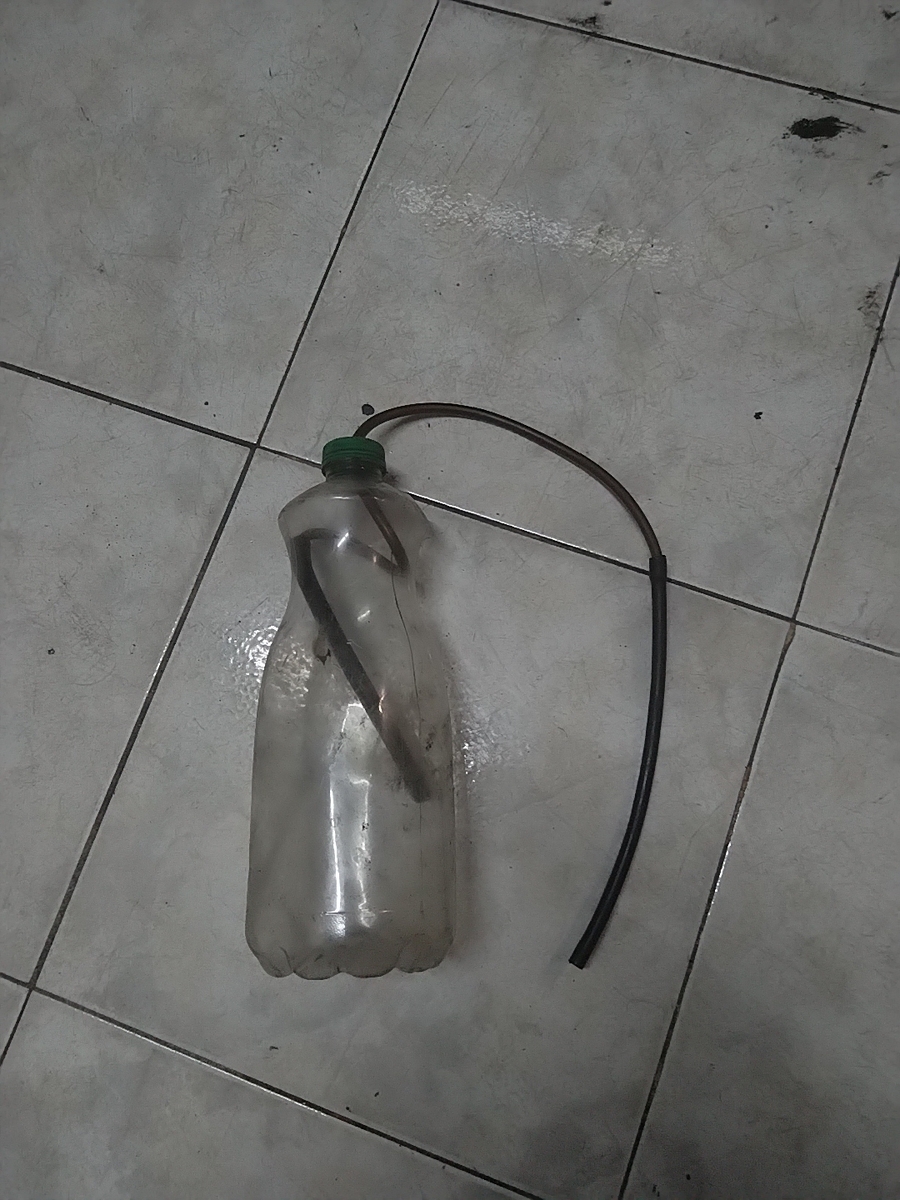

    Grundlegende Technologie, ein Bohrrohr, das ich gesehen habe, ein langes, transparentes Rohr, und eine Garrafa, das ist mit dem Bild verbunden und muss für den Service einiger Milizen von VW geeignet sein.

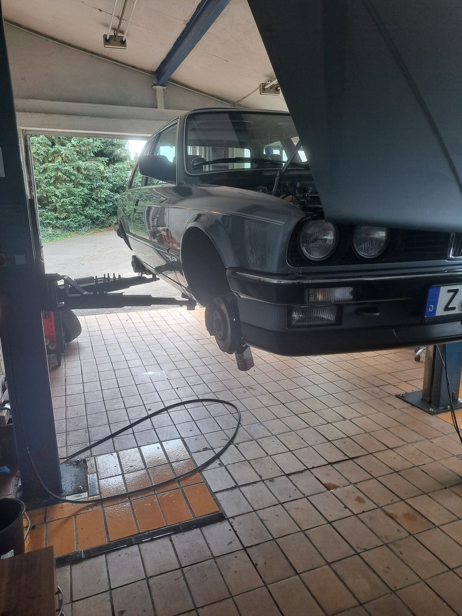

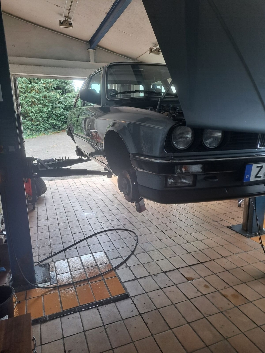

    Ich hab mir jetzt das kleine Manotec ERS 5 gegönnt.
    Das kleine Gerät war nicht so teuer und kann im Grunde Genommen alles was es können Muss.
    Am BMW E30 vom Arbeitskollegen hab ich das Gerät direkt mal eingeweiht. Da hab ich die Bremsflüssigkeit gewechselt.
    Das Gerät funktioniert einwandfrei. Ich bin vollkommen zufrieden. An der Saugleitung kann man auch problemlos kleinere 1 Liter Gebinde anschließen.
