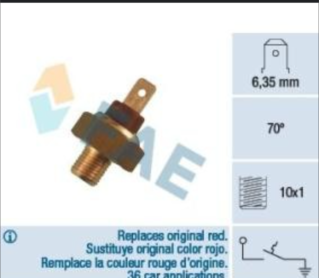

Wie in der Überschrift bereits geschrieben habe, suche ich Jemanden der mit dem Steuergerät J120 bzw umgangssprachlich "Relais" 42 für die Kühlmittelstandsanzeige Erfahrung hat. Mir geht's insbesondere um den aktuell einzigen der das Teil noch neu liefern kann. Die Firma AIC.
Ich bin gerade dabei die Kühlmittelstandwarnung nachzurüsten. Eigentlich keine Raketenphysik laut Schaltplan.
Nun habe ich mit besagtem Relais/Stg von AIC das Problem, dass die gesamte Temperaturanzeige mit angeschlossenem "Relais" ca 20 Grad zu wenig anzeigt. (Entferne ich das STG passt die Anzeige)
Zusätzlich blinkt die Kühlmittelanzeige nicht wenn ich den Behältersensor abziehe. Die Anzeige geht dann auf ca. 90 Grad (auch bei kaltem Motor) das wars.
Das j120 ("Relais"42) hat klemme 15 von der ZE, Masse und den Sensor am Behälter+ Masse.
Dazu ist der Ausgang des STG mit dem Wassertempfühler parallel geklemmt. Alles wie im Schaltplan vorgesehen.
Ich befürchte daher, dass mein j120 defekt ist auch wenn neu....
Hat jemand das AIC Teil schonmal verbaut?

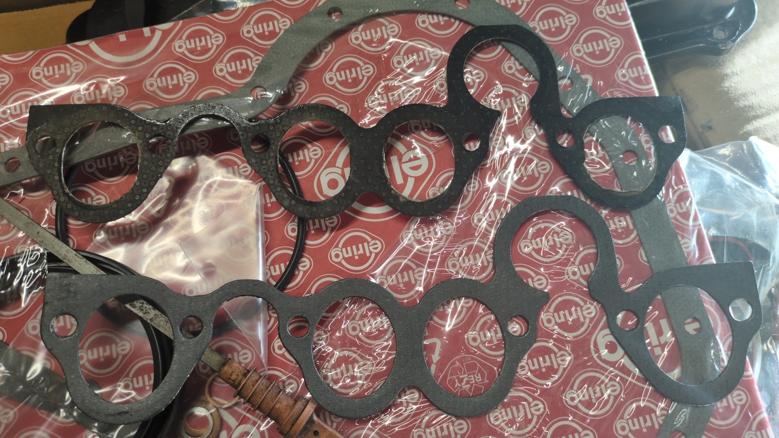

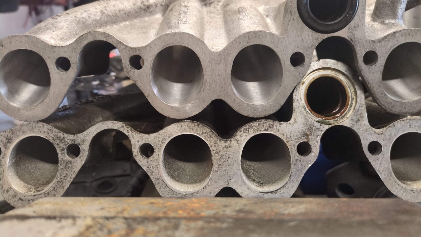

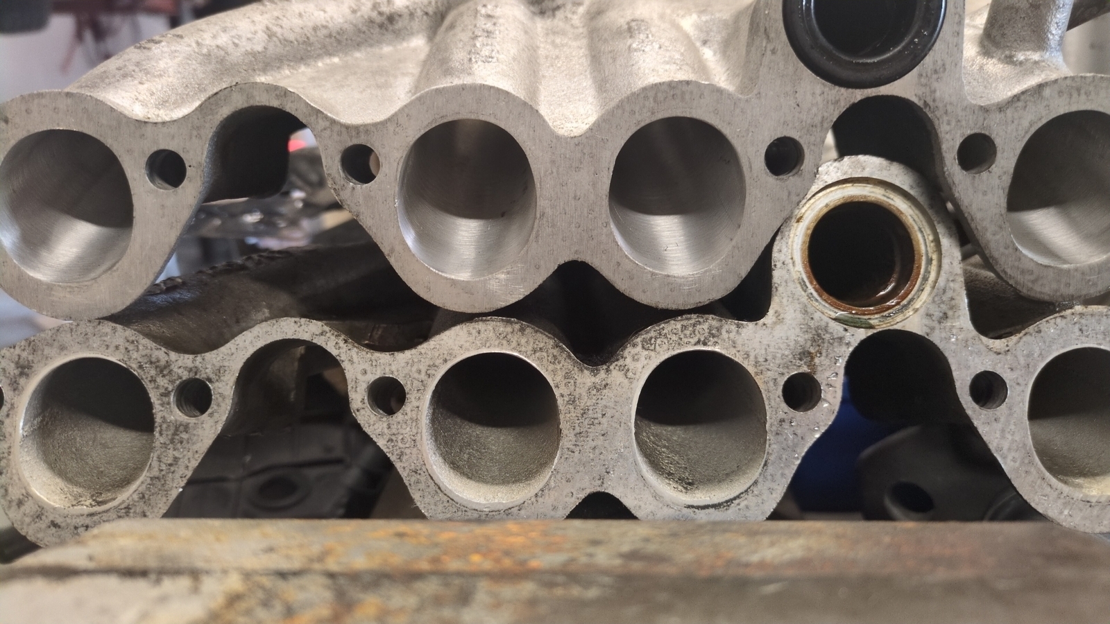

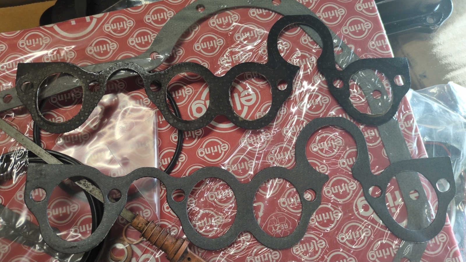

Da nimmst in Zukunft auch gleich die ( Metall- ) Dichtung vom Golf 3 ADZ/ABS...die ist nähmlich am Spülkanal Zylinderkopf-Ansaugbrücke "geschlossen" und es braucht den Gumminupsel nicht mehr !
Siehe Foto:
https://www.daparto.de/Teilenummernsu…odelId=0080231e
Papierdichtung alt/offen:
Daß es da Probleme mit der Serienspritpumpe gibt bzw man dazu viel anpassen/umarbeiten muß, war klar...ich hab ja selbst so einen bereits überholten 3A da liegen "als Reserve" für den GTI/PF.
Ich hätte da kurzerhand eine elektrische Spritpumpe von Facet verbaut zusammen mit einem Filter King Druckregler/Filter.
Aber geiler Umbau...bin gespannt wie der 3A mit dem Weber auf der Straße läuft !!!

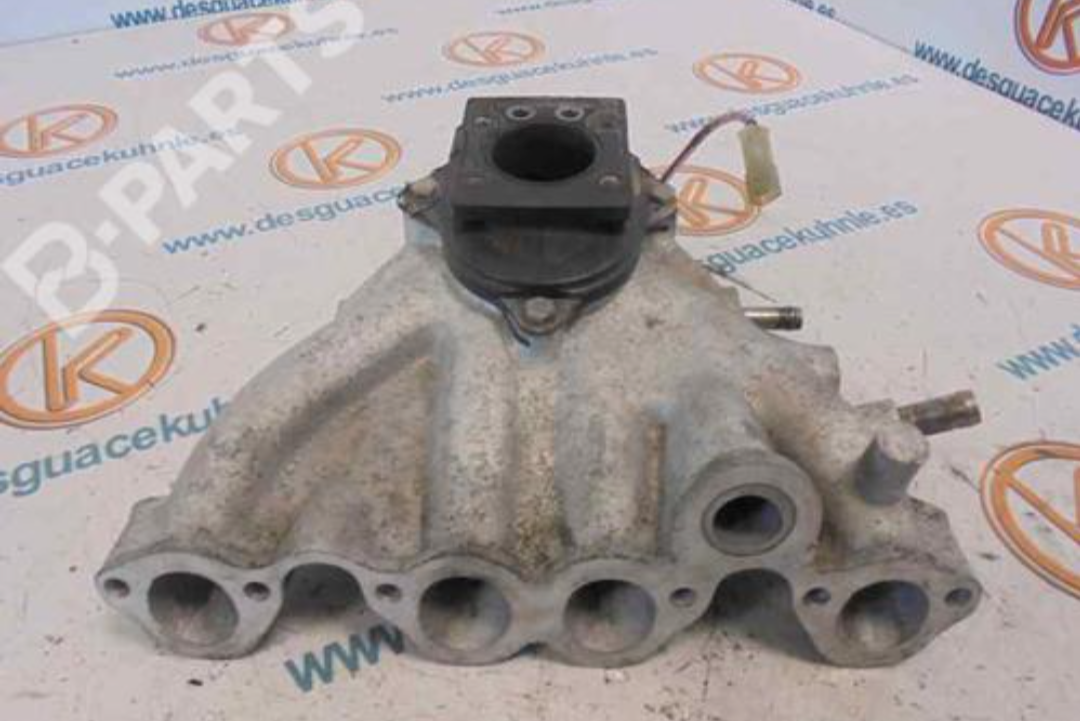

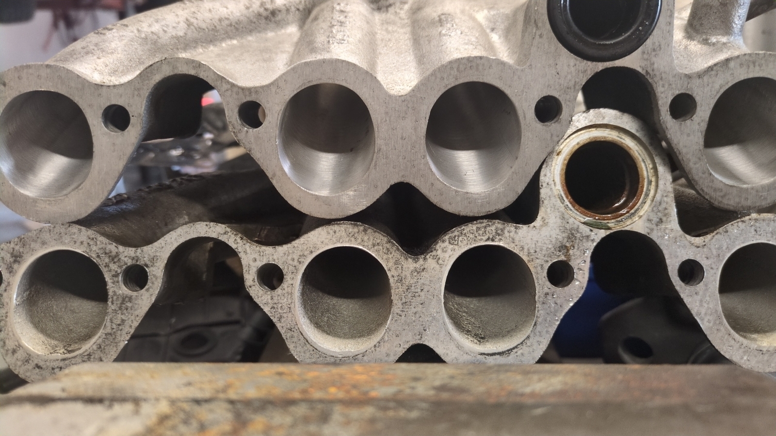

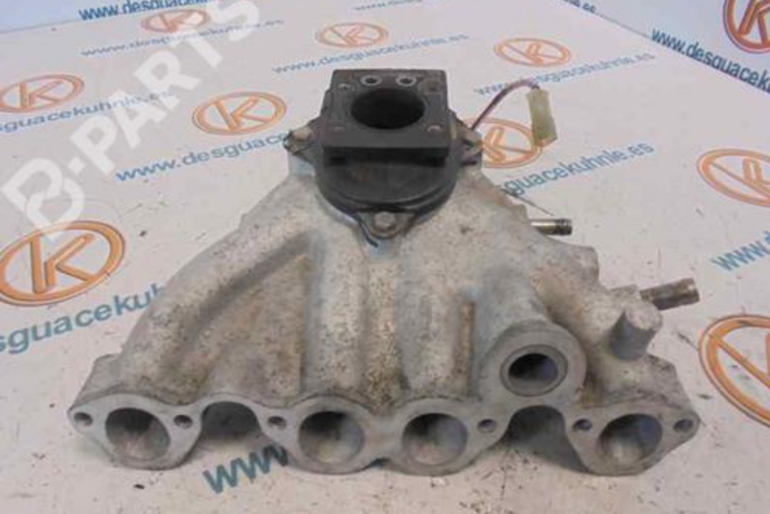

Die Metalldichtung passt nur wenn man eine neue Ansaugbrücken-Version hat. Es gibt mit identischer Teilenummer einmal eine Brücke mit Ausfräsung für den Gummi-Nupsi und einmal plan ohne Ausfräsung für die Metalldichtung. Bei der vorhandenen Brücke ging es daher leider nicht anders.
Hier die "neue Brücke" für die Metalldichtung.
Hier die alte Version mit "Nupsi"

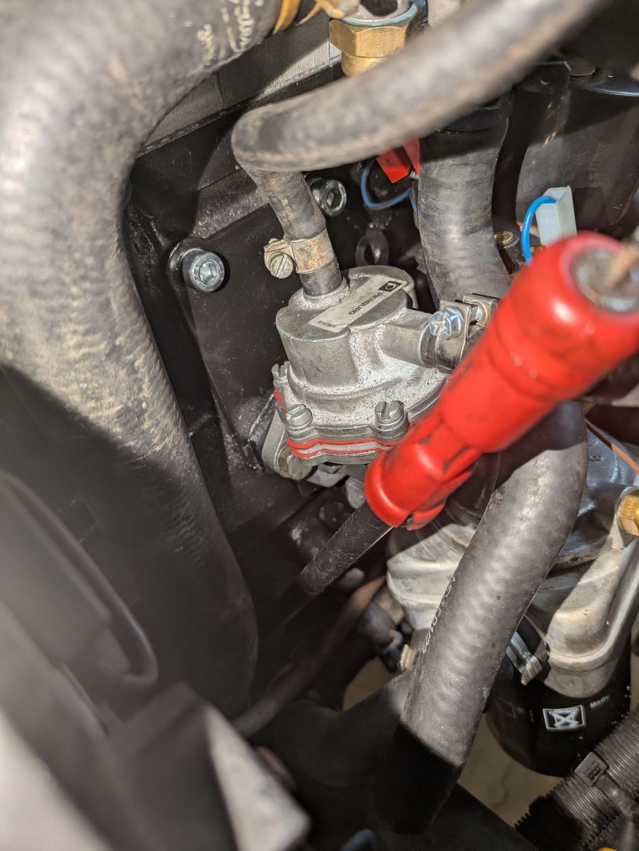

Mein Ziel ist es ja nach wie vor, dass der Motor optisch großteils original aussieht.

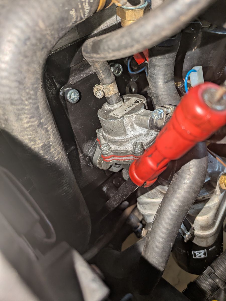

Also sollte die mechanische Kraftstoffpumpe bleiben.

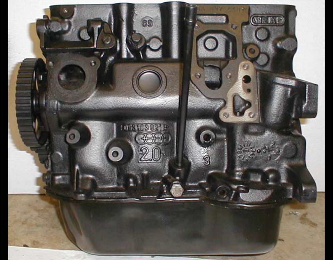

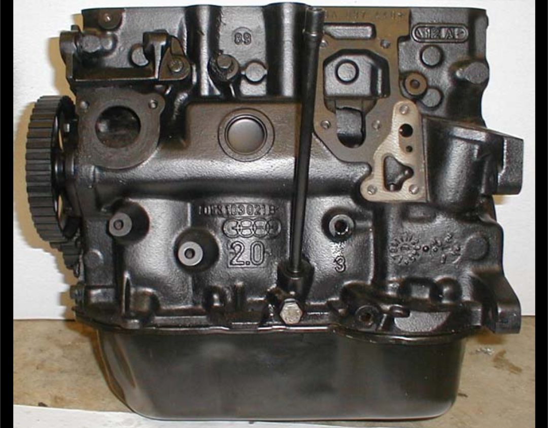

Nun hat der 3A Block bereits die große KGE anstelle der Kraftstoff-Pumpen-Öffnung.
Zusätzlich fehlt auf der Zwischenwelle der Nocken für die Kraftstoffpumpe.
Aber der untere Teil der KGE Öffnung ist identisch.
Das Bild habe ich mal bei Google geklaut da ich bei einem unfreiwilligen Handy-Wechsel leider einige Bilder des Umbaus eingebüßt habe.
Lange Rede.... Ich bestellte mir einen passenden Froststopfen für die Nebenleitung der KGE auf diesem Bild oben bereits verbaut. Zusätzlich eine G60 Verschlussplatte für die Hauptseite der KGE.
Leider musste ich diese Platte durch anschweißen noch vergrößern weil die KGE des Audi Motors tatsächlich anders geformt ist.
Dann habe ich in diese Platte ein Loch für die Kraftstoffpumpe gebohrt.
Somit konnte die Kraftstoffpumpe wieder an ihren Platz.

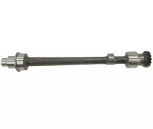

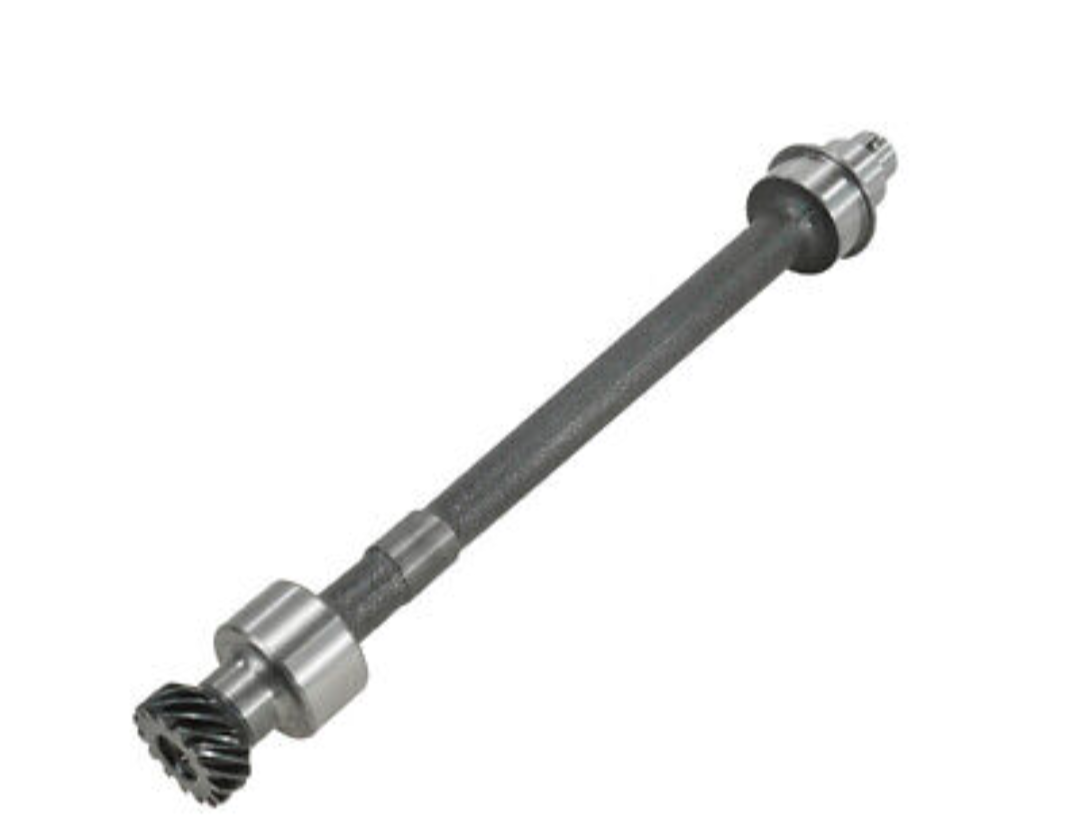

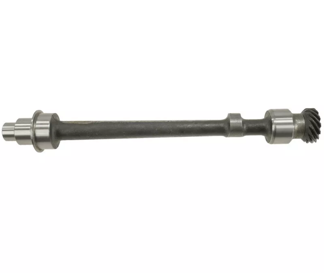

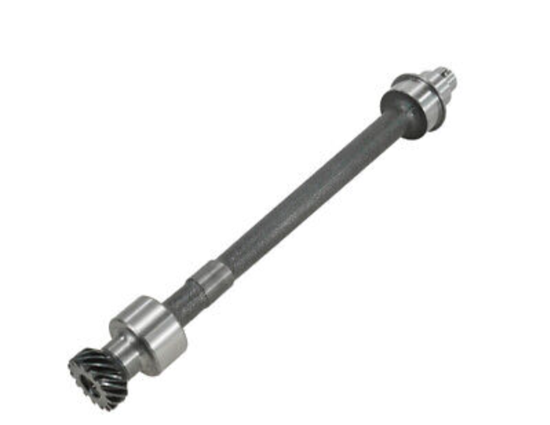

Nächstes Problem war der Ölpumpenantrieb der Nebenwelle. Das Zahnrad der Welle mit Nocken aus meinem RE ist größer als bei den 2l Motoren. Dafür ist bei den 2 Liter Motoren das Ritzel am Verteiler größer. Nun erschloss sich mir, warum die 2l Motoren einen dickeren Verteiler haben.
Erste Idee war einfach die Verteiler-Ritzel zu tauschen.
Jedoch hat sich VW bzw Audi etwas dabei gedacht.... Die 92er Kurbelwelle sorgt dafür, dass das Pleuel vom 4. Zylinder an dem Ritzel der Nebenwelle anschlägt. Aha! deswegen die Änderung am Verteiler beim 2l.
VW hat schlicht und ergreifend die Ritzel-Größen von Nebenwelle und Verteiler getauscht damit es passt.
Ok nächster Plan, Ritzel der Nebenwelle umpressen.
Ritzel beider Wellen abgezogen und festgestellt...
scheiße 😕 Durchmesser der Ritzelaufnahme ist verschieden...
Also zum Metallbau-Betrieb um die Ecke und die Welle mit Nocken auf das passende Maß abdrehen lassen.
Ritzel drauf und endlich passt es.

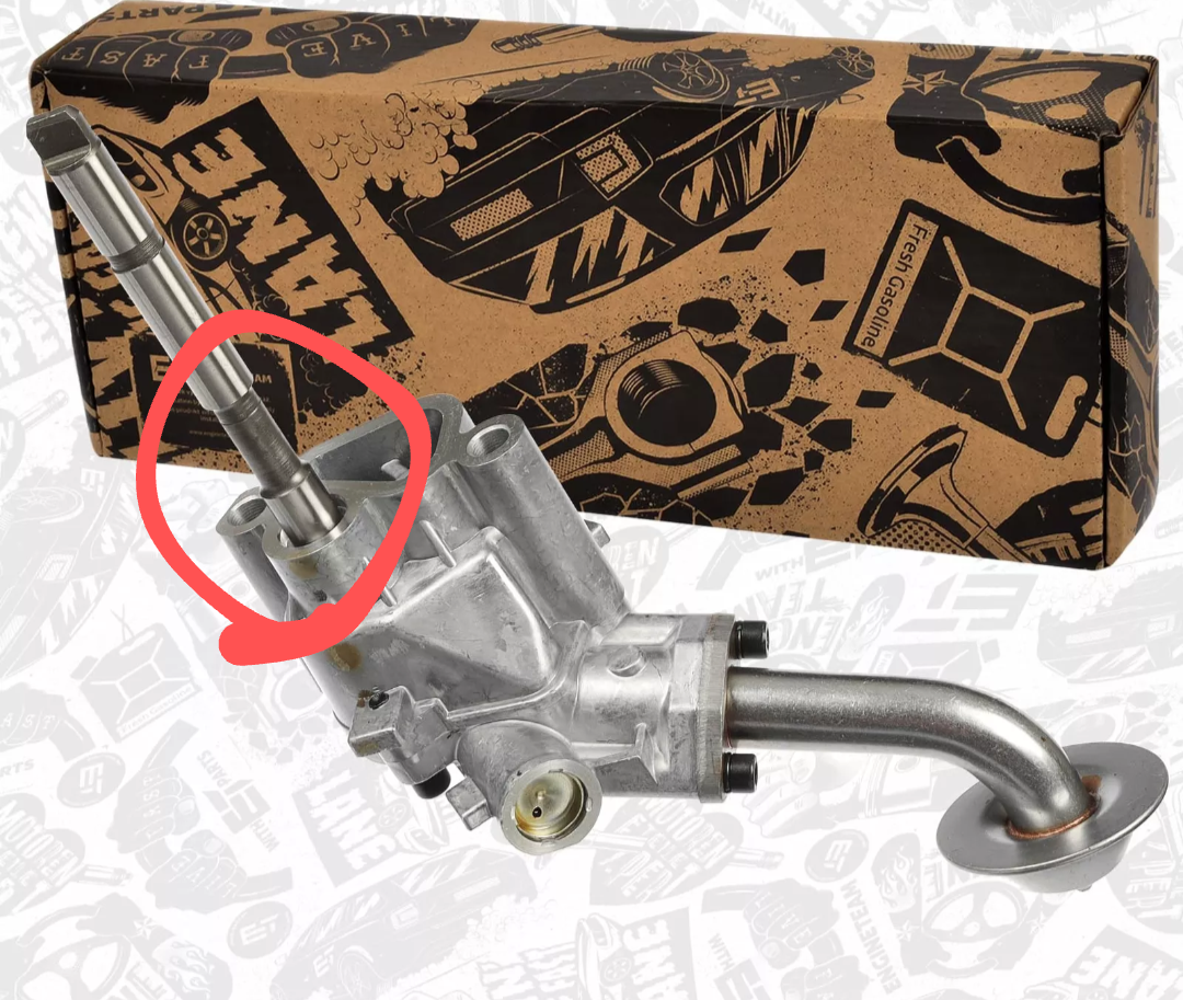

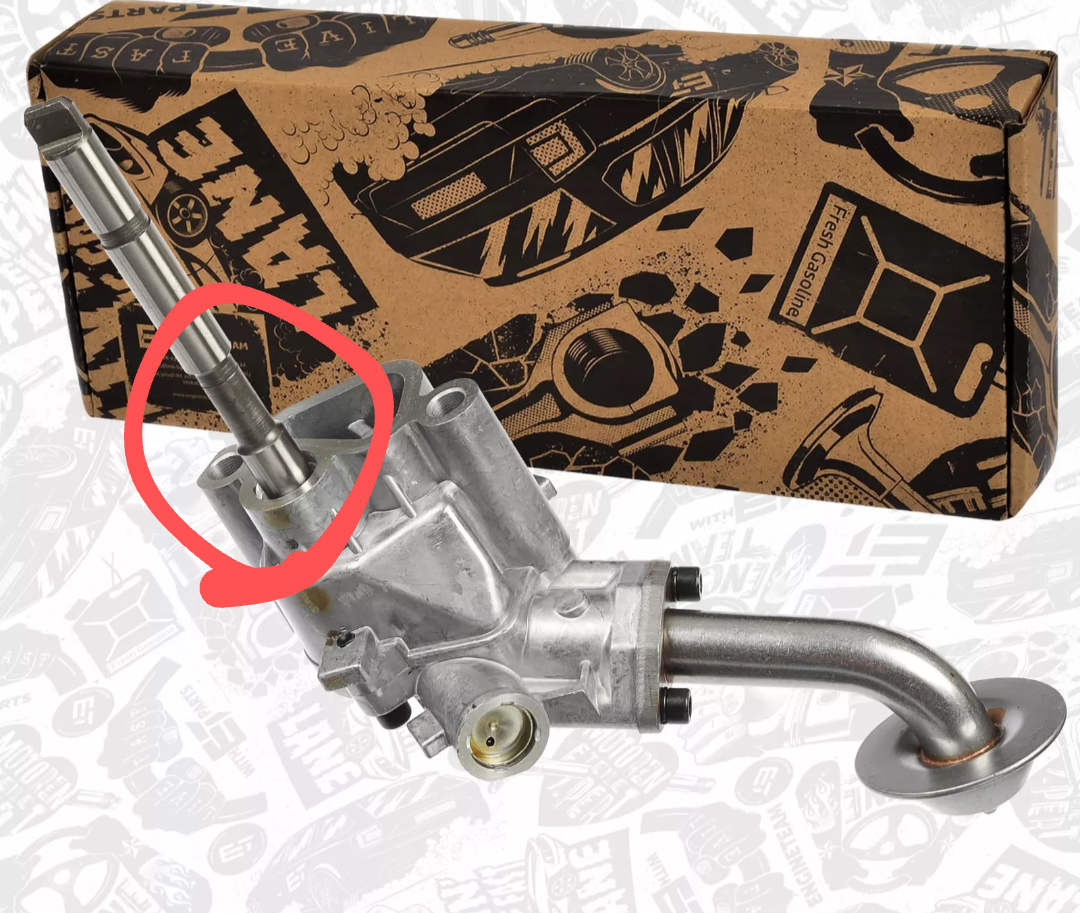

Nach einigem suchen und fluchen Ölwanne wieder raus und siehe da....
Ein Pleuel schlägt an der Ölpumpenwelle an.
Hää ich also die alte Pumpe vom Schrott geholt und da war es mir klar.
Da war wieder mein Platzproblem im 2l Kurzblock. Bei der originalen Pumpe ist die Welle mittig abgedreht. Damit das Pleuel vorbei geht.
Bei meiner Zubehör Pumpe für den 2E nicht. Vermutlich ist es im 2E nicht notwendig.
Also die alte Pumpe zerlegt, gereinigt und den Deckel mit Regelventil von der neuen verbaut.

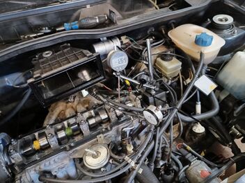

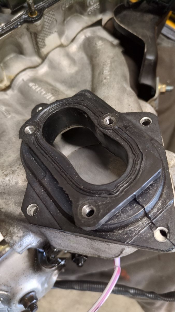

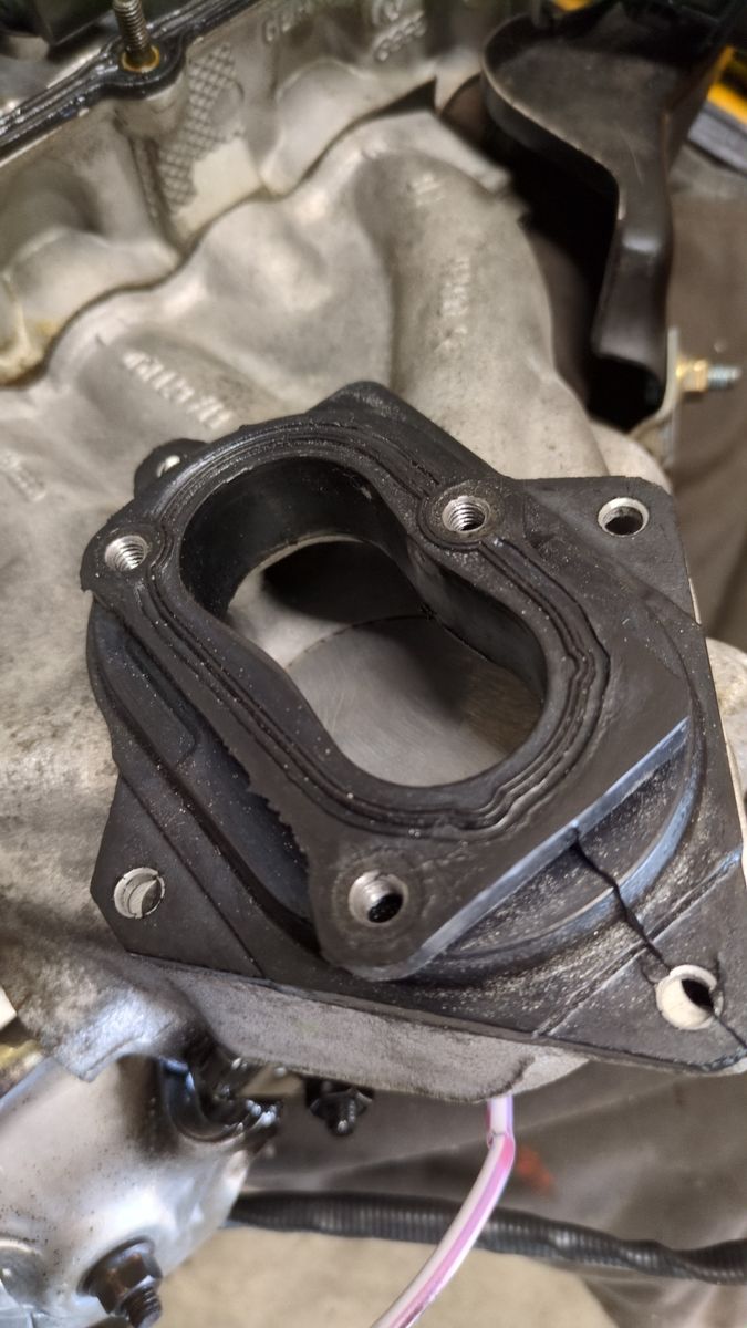

Um die Luftzufuhr an den größeren Hubraum anzupassen ist zusätzlich eine bearbeitete Ansaugbrücke vom Golf 3 Verbaut. Diese ist grundsätzlich etwas höher als das 2e2 Gegenstück. Der Igel ist Geschichte und zusätzlich wurden die Kanäle der Brücke auf Kopfkanalmaß aufgespindelt.
Mit der größeren Dichtung vom Audi mit AAE Motor ist nun mit dem Endoskop bei angebauter Brücke kein Übergang zum Kopf mehr zu erkennen.

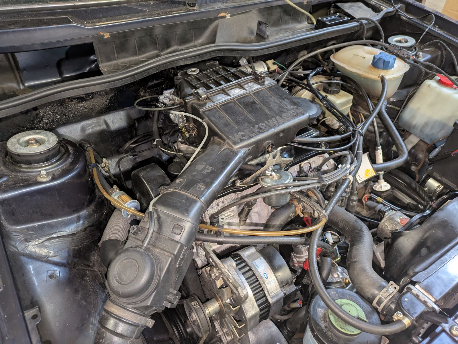

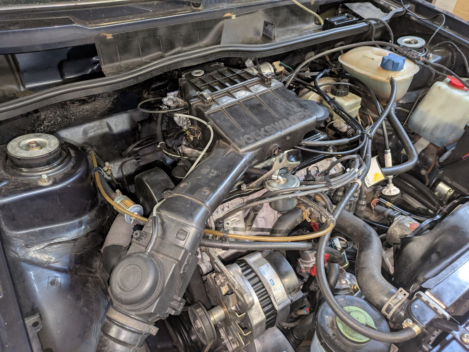

Optisch ist im Motorraum so gut wie kein Unterschied zum original 1.6er zu erkennen.
Vermutlich einer der einzigen 2.0l VW mit mechanischer Kraftstoffpumpe.
