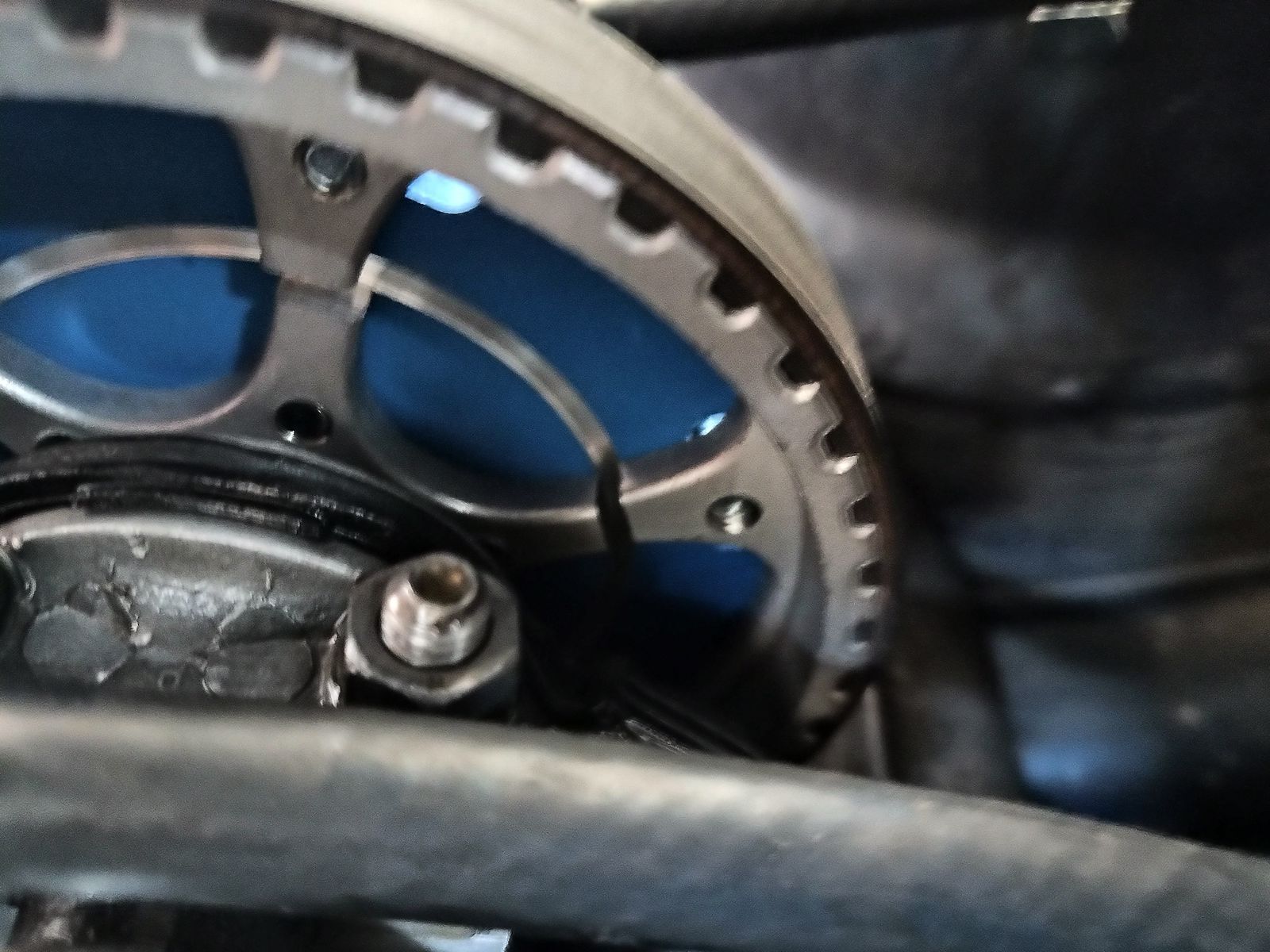

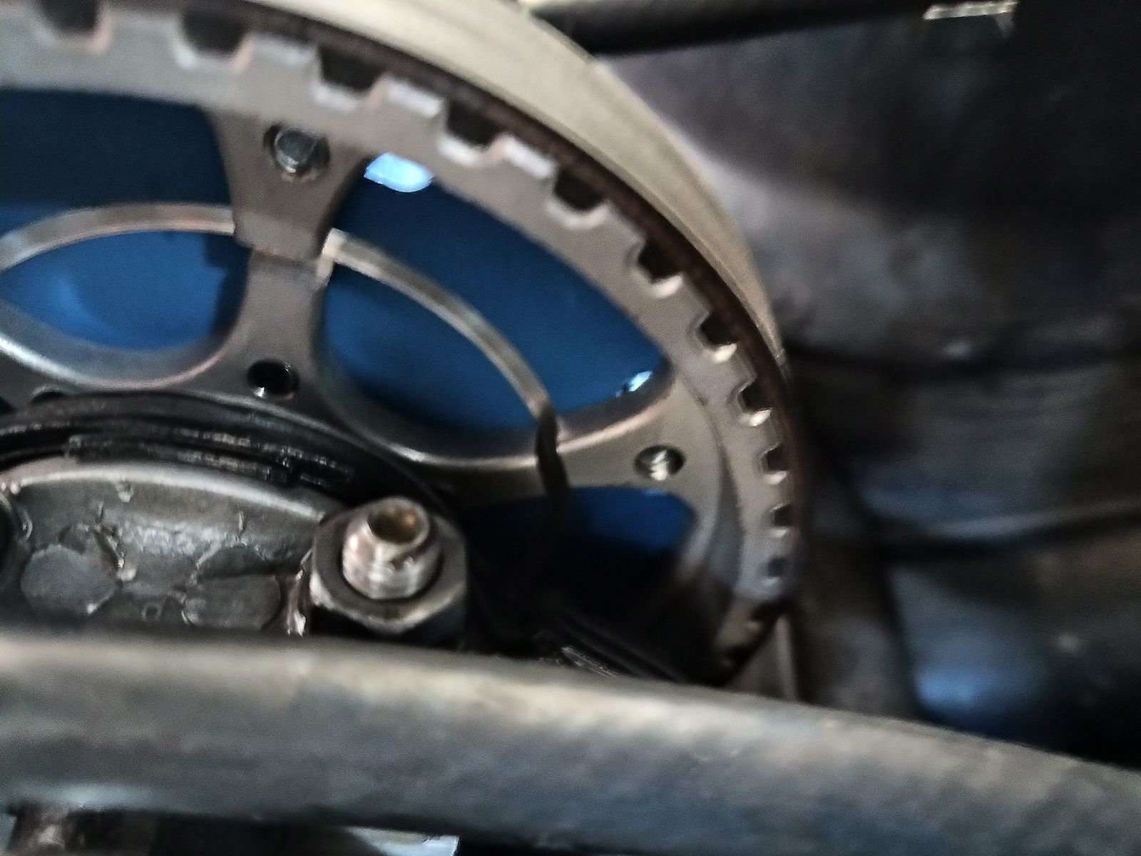

Hier ist schön der Versatz zu sehen.

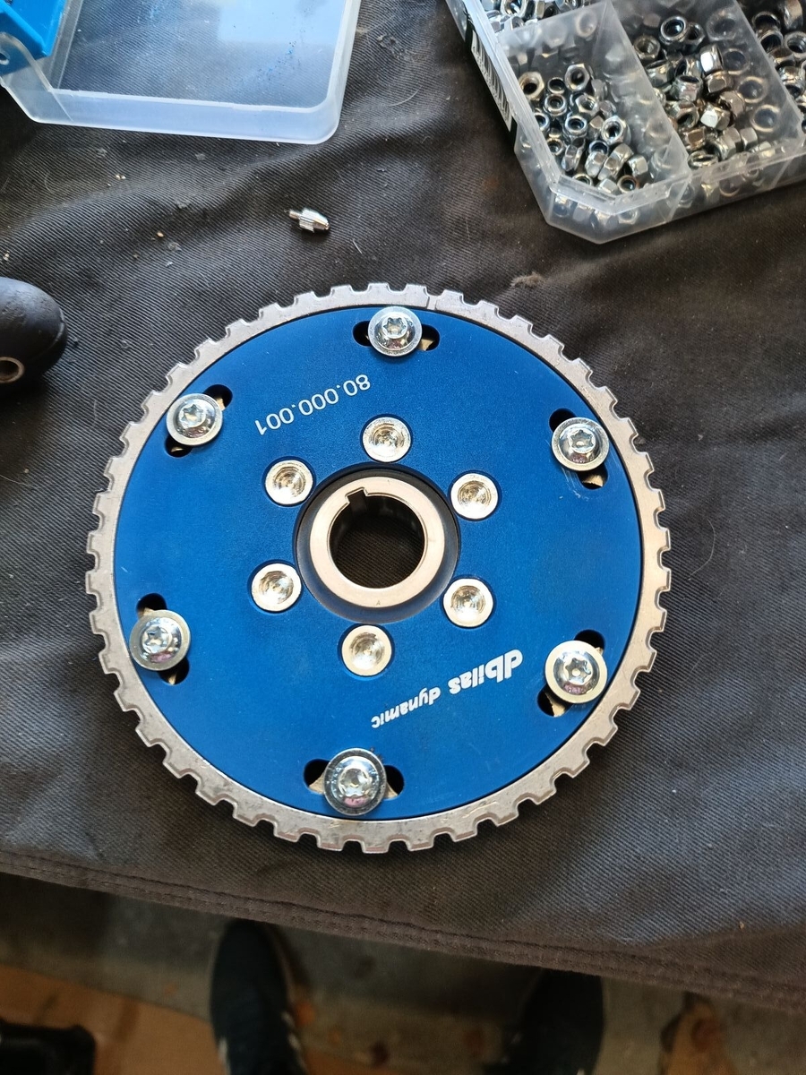

Hat jemand zufällig ein Drehmoment für die M6 Schrauben des Rades zur Verfügung?
Ich würde jetzt aus dem Bauch heraus 10nm annehmen. Leider waren beim NW Rad keine weiteren Informationen dabei.

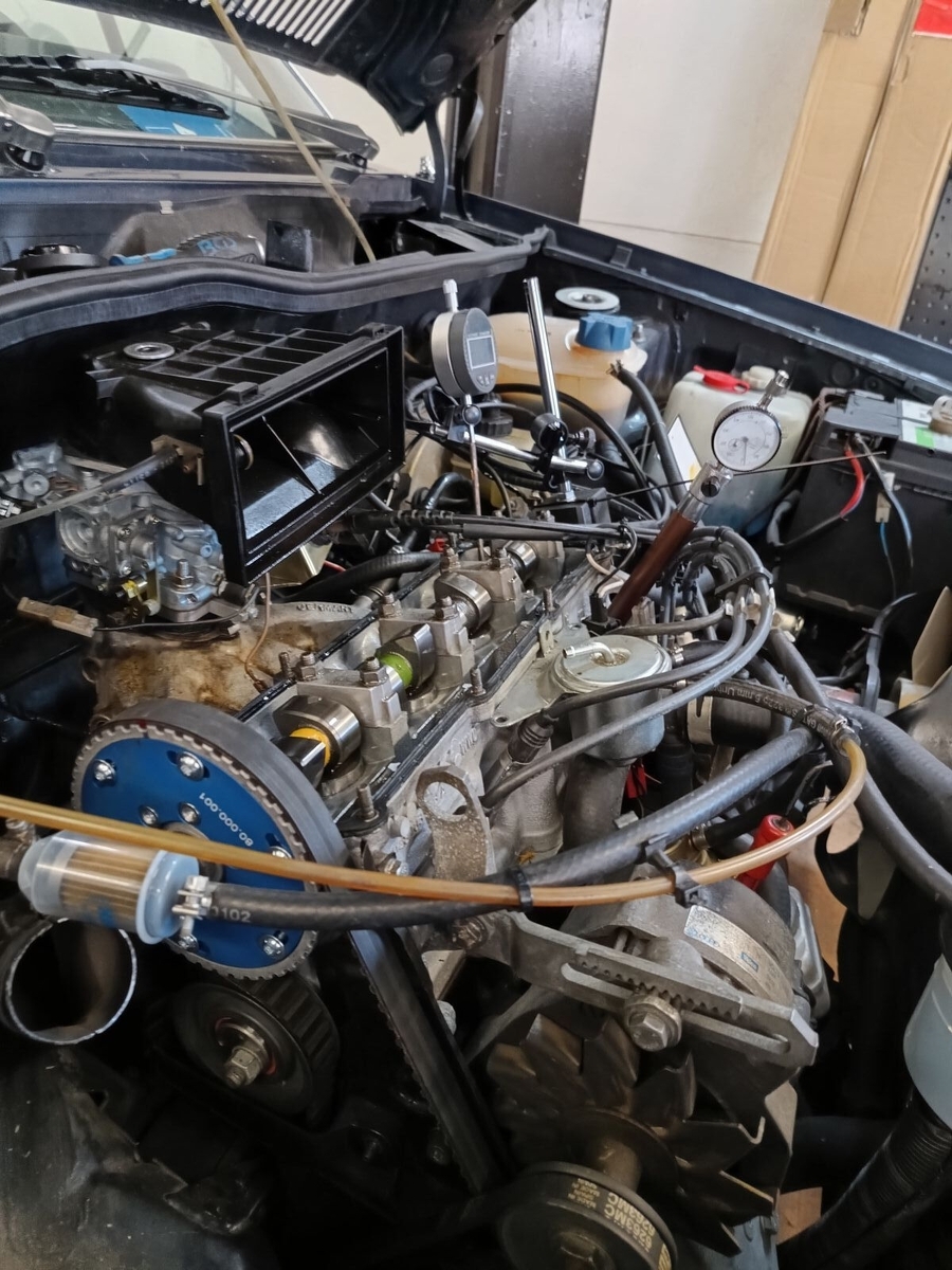

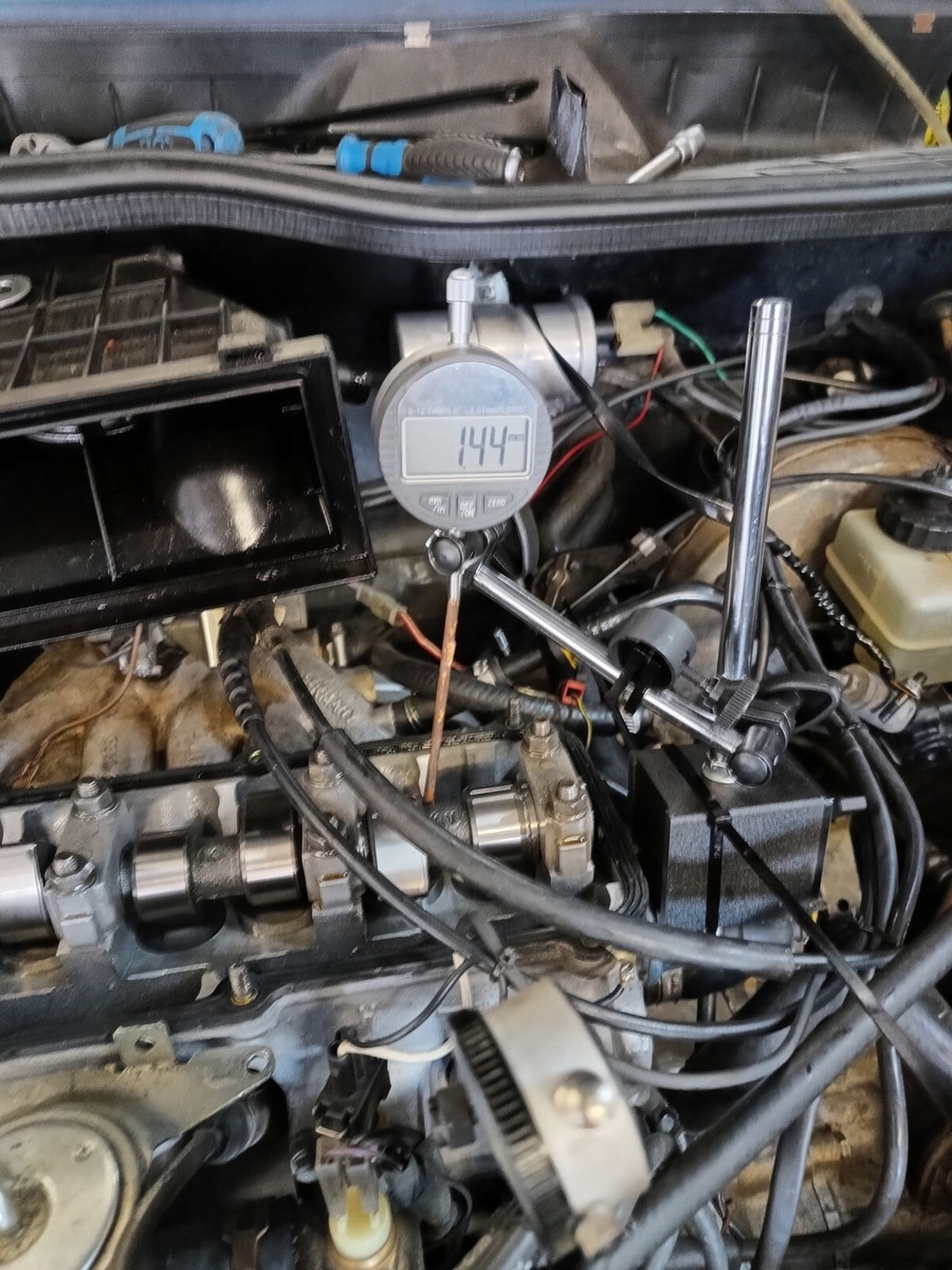

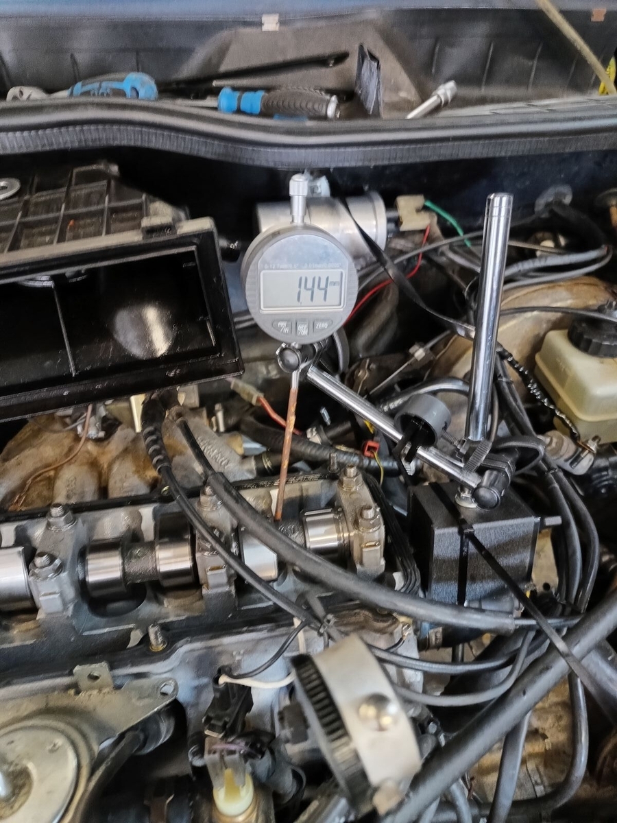

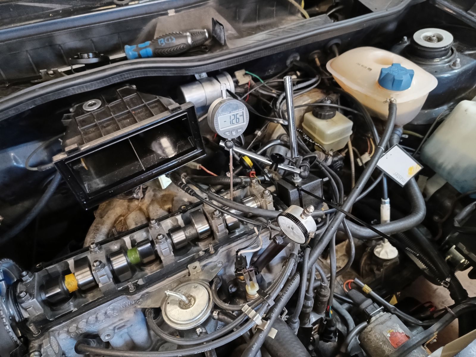

1,26mm sind eingestellt mehrfach reproduzierbar.
1,25 hab ich beim besten Willen nicht getroffen 😁.

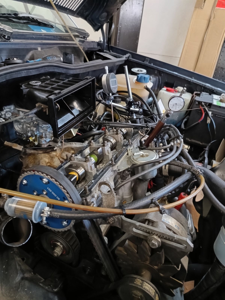

Heute bei dem schönen Wetter mal los gelegt mit dem einmessen der NW.
Festgestellt habe ich, dass die originalen Markierungen schon ziemlich gut passen.
Der Ventilhub 4 Zylinder Einlass liegt mit Serien NW Rad und Steuerzeiten nach Markierung eingestellt bei 1,4mm.
Also gar nicht so weit weg vom Herstellerwert.
Natürlich wird das ganze trotzdem vernünftig eingestellt.

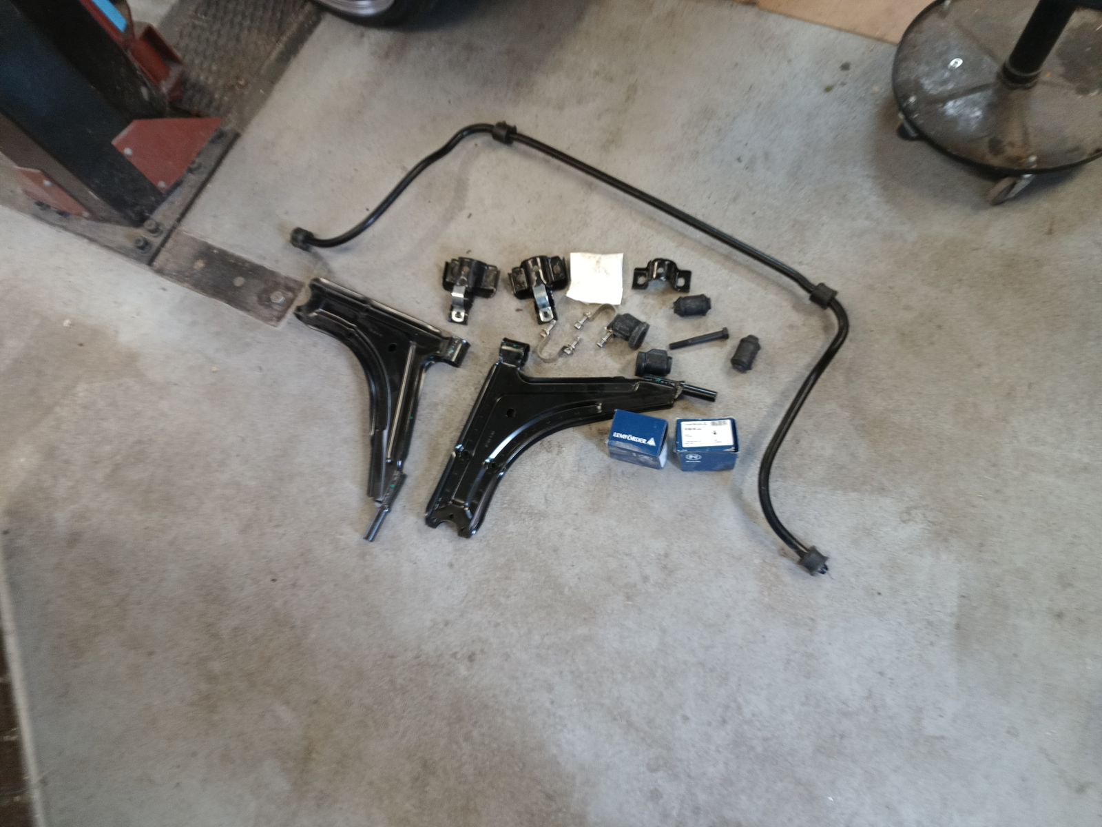

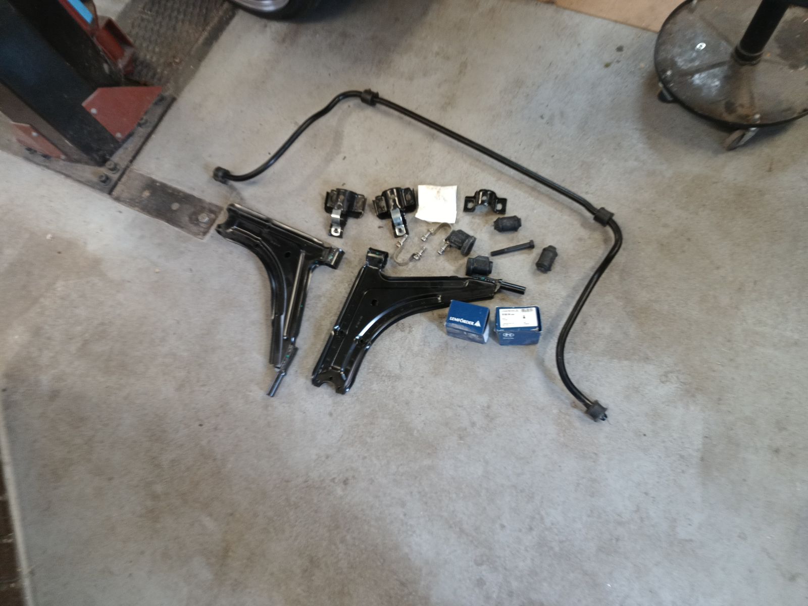

Und noch so ein Winterprojekt
Das Winterprojekt. Ich muss dazu sagen, dass ich die Brücke so gekauft habe. Da hat die Faulheit gesiegt 😁
Ja na solange es die Tuningmaßnahmen schon gab, gibt's ja auch keine Probleme mit dem H.
Klar müsste auch ich die Leistungssteigerung theoretisch eintragen lassen, was in der heutigen Bürokratie wohl eher aussichtslos und oder extrem teuer wäre. Aber da alles weitestgehend original aussieht, wo kein Kläger da kein Richter.
Die Fahrwerksteile, Stabi und co habe ich jedenfalls eingetragen und damit soll's gut sein.

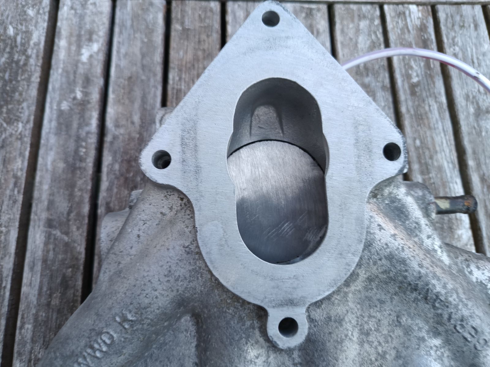

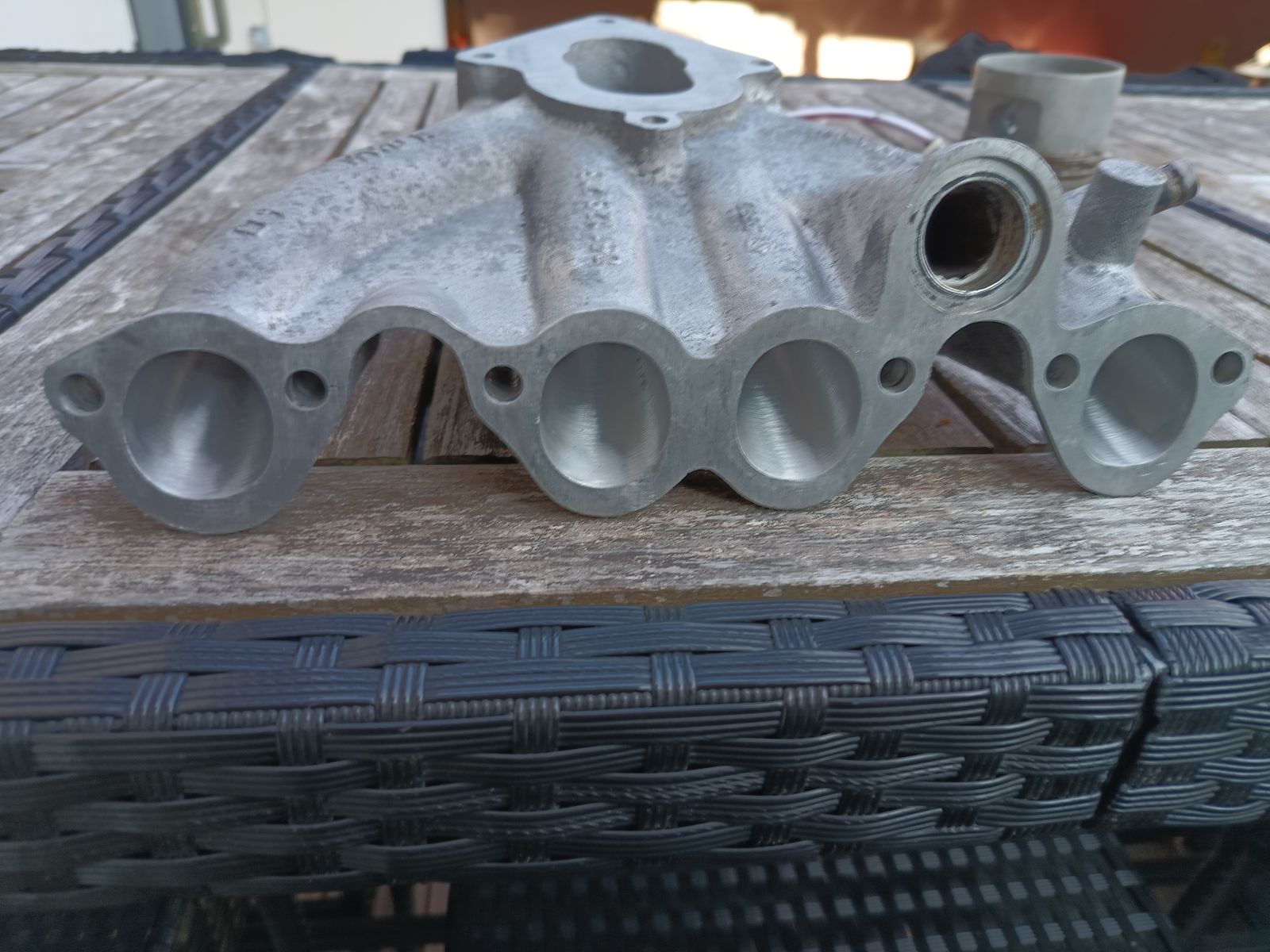

Bearbeitete Ansaugbrücke ohne Igel liegt schon hier 😁.
Das ist aber was für den Winter da ich mir die Übergänge zum Kopf auchnoch ansehen will. Nicht das da eine unschöne Strömungskante entsteht.
Im Zweifelsfall muss der Kopf halt nochmal runter zum Bearbeiten.
