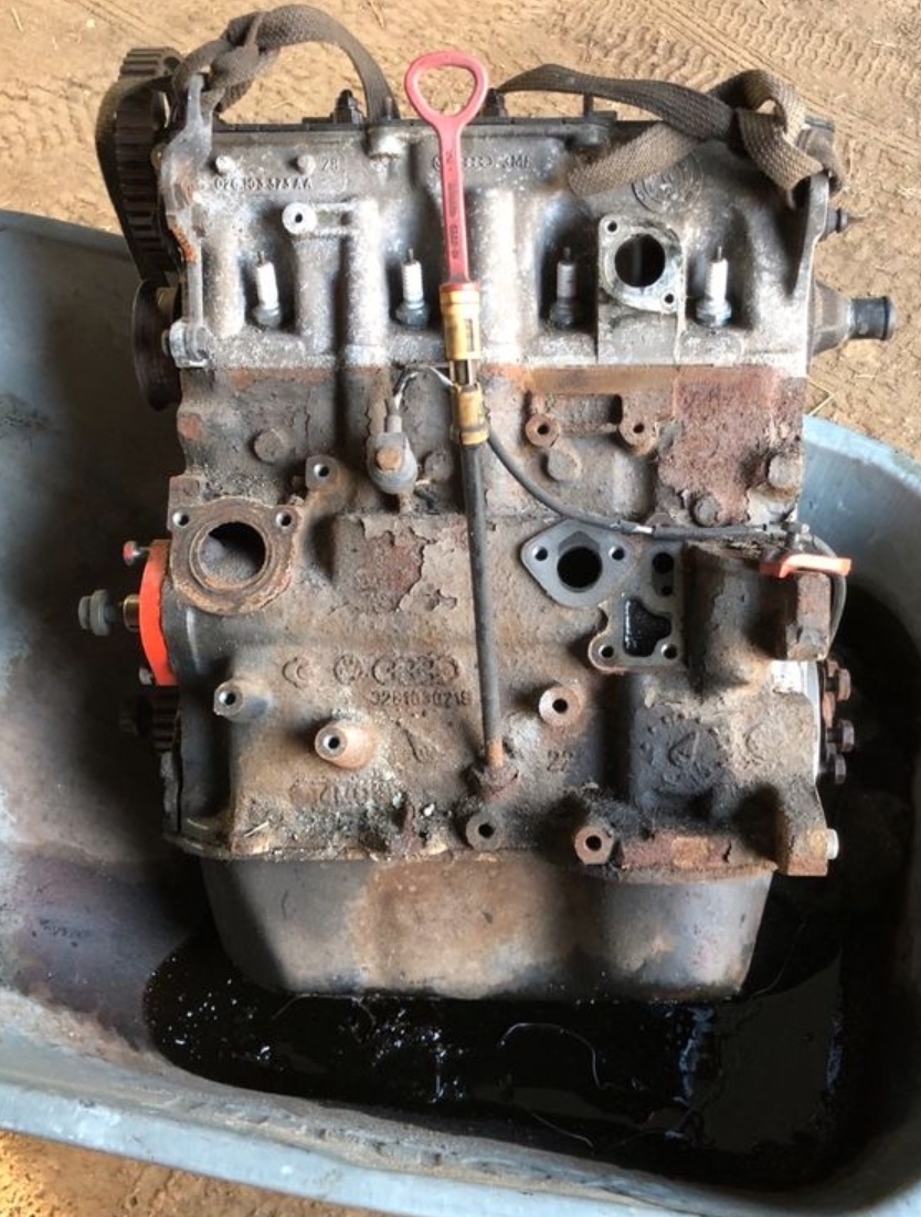

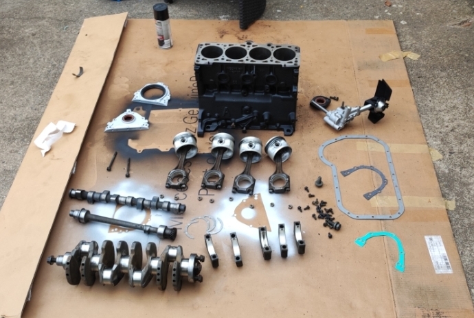

    Und im Jahr 2023 kam auch noch plötzlicher Ölverbrauch dazu.
    Wie sich herausgestellt hat ein Kolbenstegbruch.
    Dieser machte sich durch Tickern und Blaurauch bemerkbar.

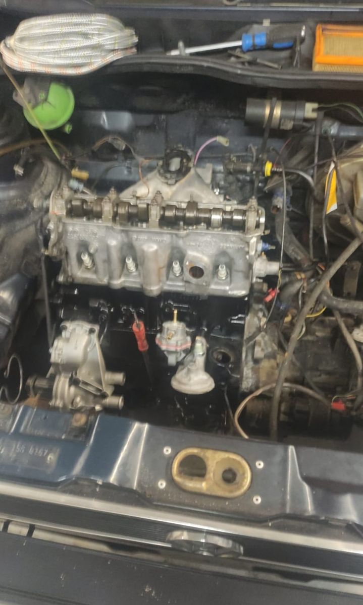

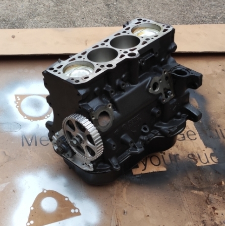

    Da ein RE überhaupt nicht zu bekommen war und ich sowieso mit etwas mehr Leistung geliebäugelt habe....
    habe ich mir einen Motorblock vom PF Golf 2 GTI besorgt.
    Dieser wurde im 1. Übermaß aufgearbeitet. Vielen Dank an Zylinderschleiferei Klinger in Wittenberg.
    Den Block habe ich noch neu gelagert die KW poliert und den Block neu abgedichtet.
    Ölpumpe neu und Diesel Schwallblech verbaut.
    Ölkühler (Original am Ölfilter-Flansch)
    Großer Motorkühler.

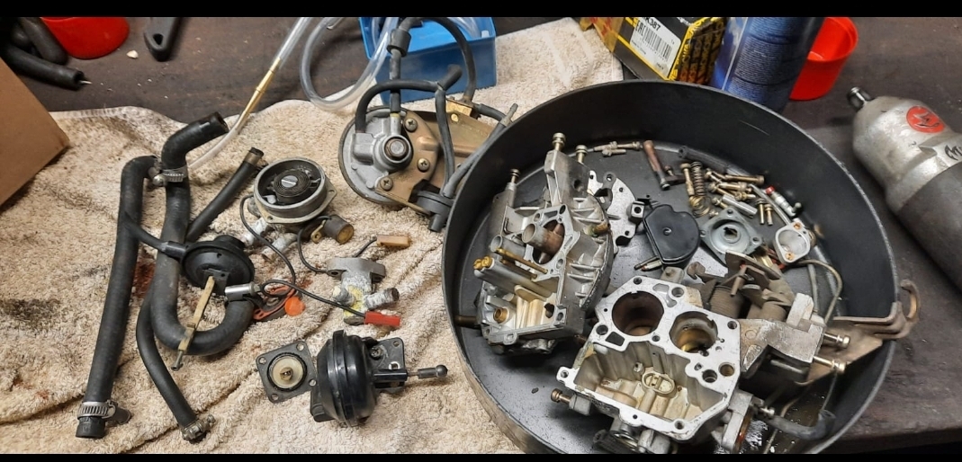

    Weil ich den Wagen aber zumindest optisch möglichst original halten möchte und mich mittlerweile auf den 2e2 eingeschossen habe...
    sollte der Vergaser bleiben.
    Außerdem gehört es zum Oldtimer dazu ;).
    Auf eBay habe ich sehr preiswert einen nagelneuen 2e2 vom 1.8 MKB EX geschossen. Diesen habe ich zusätzlich etwas größer bedüst.

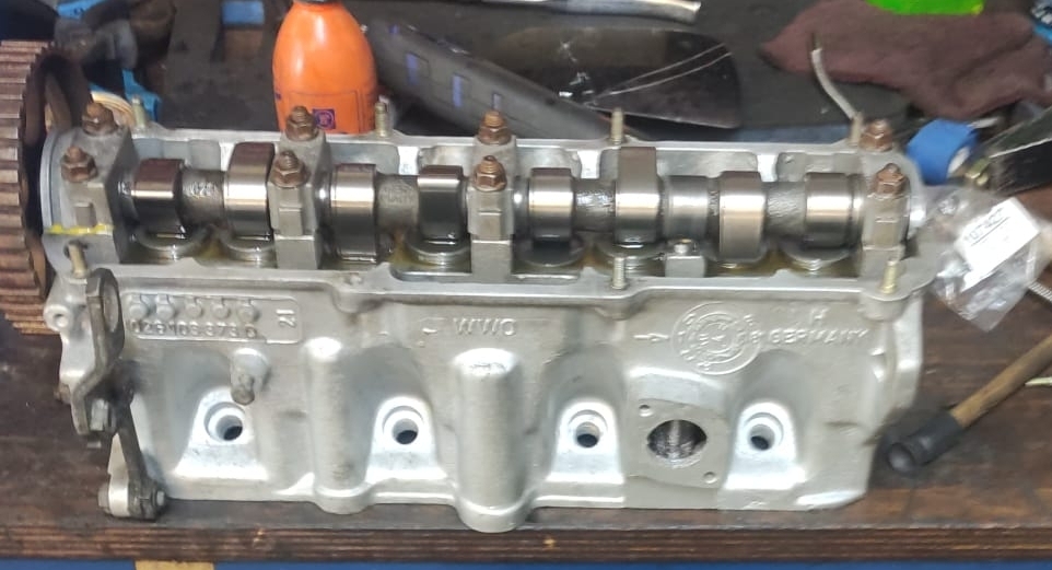

    Da der PF ja Düsenlöcher im Kopf hat und ich es unschön finde diese zu verschließen, habe ich den Kopf vom Audi 80 MKB ABT verbaut.
    Dieser passt 1 zu 1 an die Vergasermotoren und hat trotzdem die großen Einlassventile wie der PF.
    Nockenwelle vom Audi 80 ABK.
    Abgasanlage Zweiflutig habe ich selbst aus Originalteilen gebaut mit dem Original Kat.
    Leichtes Schwungrad und große Kupplung.
    Zündung Digniton vom Polo ohne Fliehkraftverstellung.

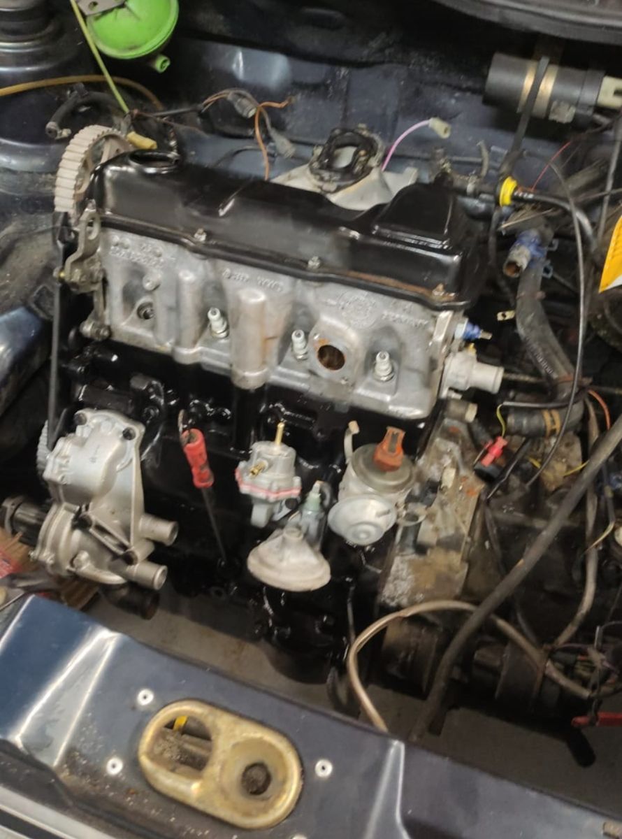

    Dieser Motor ist vor 2 Wochen das erste mal gelaufen.
    Optisch ist alles beim Alten im Motorraum. Trotzdem sollte diese Kombination irgendwo zwischen 90 und 100 PS liegen.

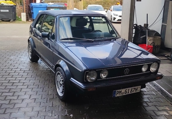

    Aktuell sieht er so aus

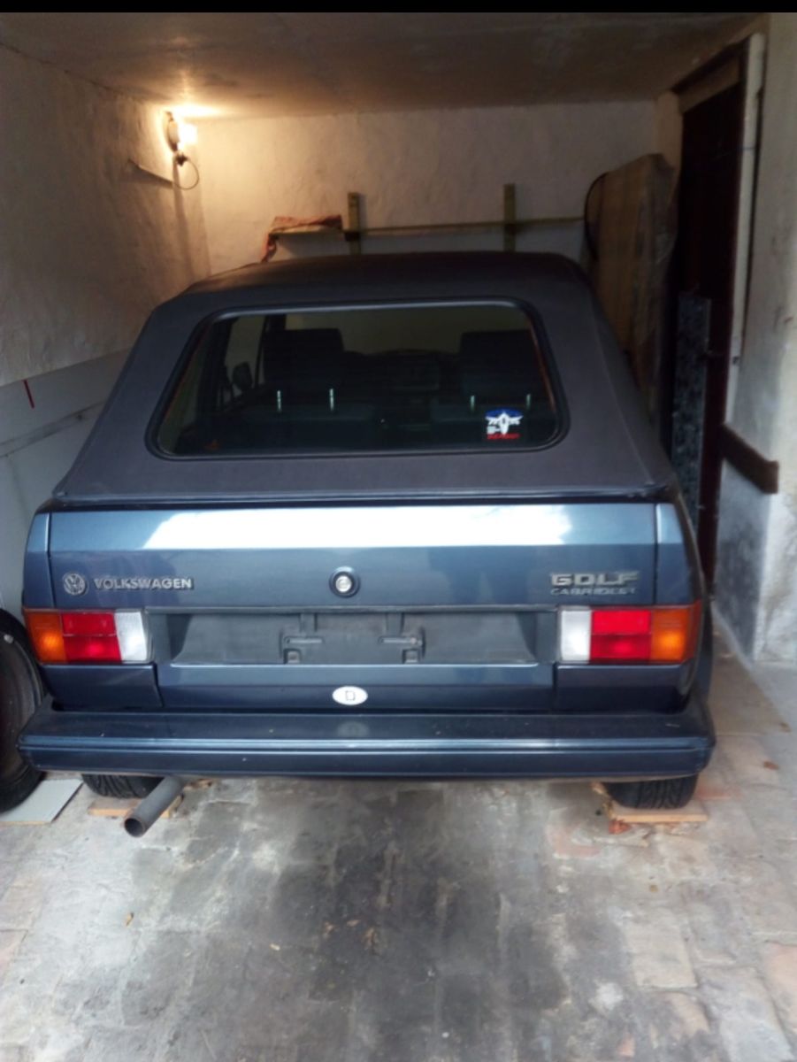

    Ich habe vor 2 Jahren ein Golf 1 Cabrio aus 87 aus einem Brandenburger Gutshof gerettet.
    Dieses stand dort seit 2001.
    Abgestellt mit 126000km.
    1,6l MKB RE
    4T Getriebe
    Quartett Innenausstattung.
    Der Wagen war komplett und unverbastelt jedoch technisch einfach nur kaputt.
    Dafür war / ist der Wagen absolut Rostfrei und steht mit original Verdeck da wie ein junger Gebrauchtwagen.
    Das ist er noch in seinem Verlies.

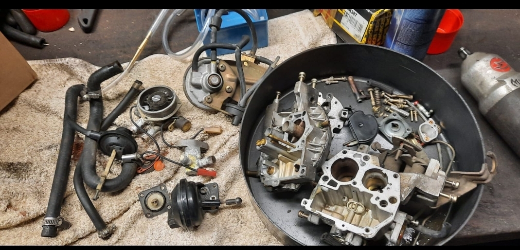

    Der Tank war verteert, der Motor ohne Kühlwasser, die Drosselklappe des 2e2 Vergaser fest.
    Die Radlager waren defekt vom stehen.
    Das Kühlsystem komplett verrostet und versottet.
    Lange Rede...
    Nachdem ich eine Summe in der gleichen Größenordnung wie der eigentliche Kaufpreis für Teile investiert habe, mehrfach mit Pierburgs letzter Rache gekämpft habe (2e2 Vergaser), war der Wagen 04/2022 wieder auf der Straße.
