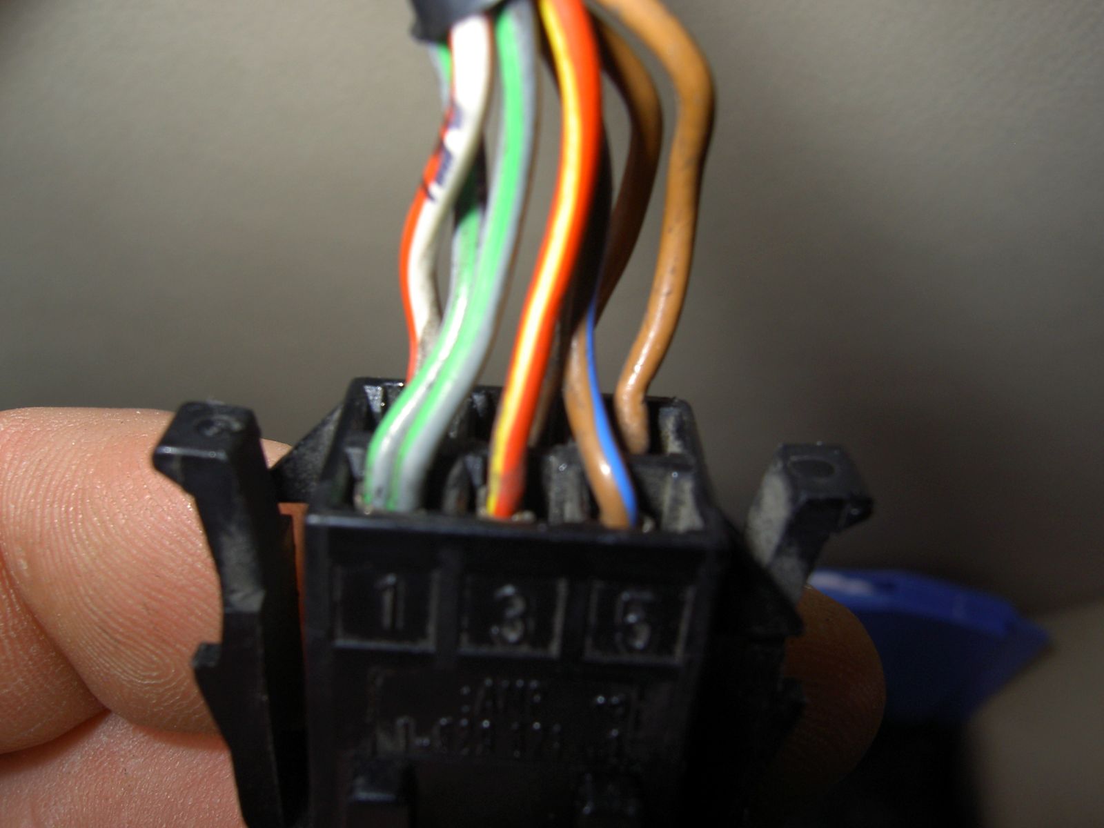

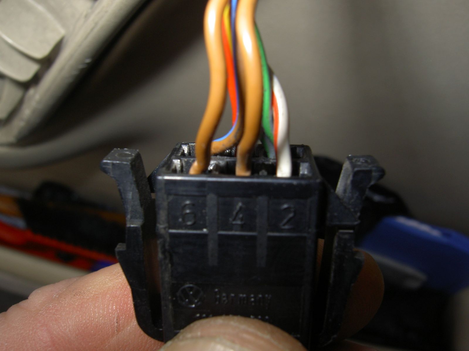

Was ich nachgesehen habe: Die Kabel im Faltenbalg der Fahrertür sind augenscheinlich unbeschadet.

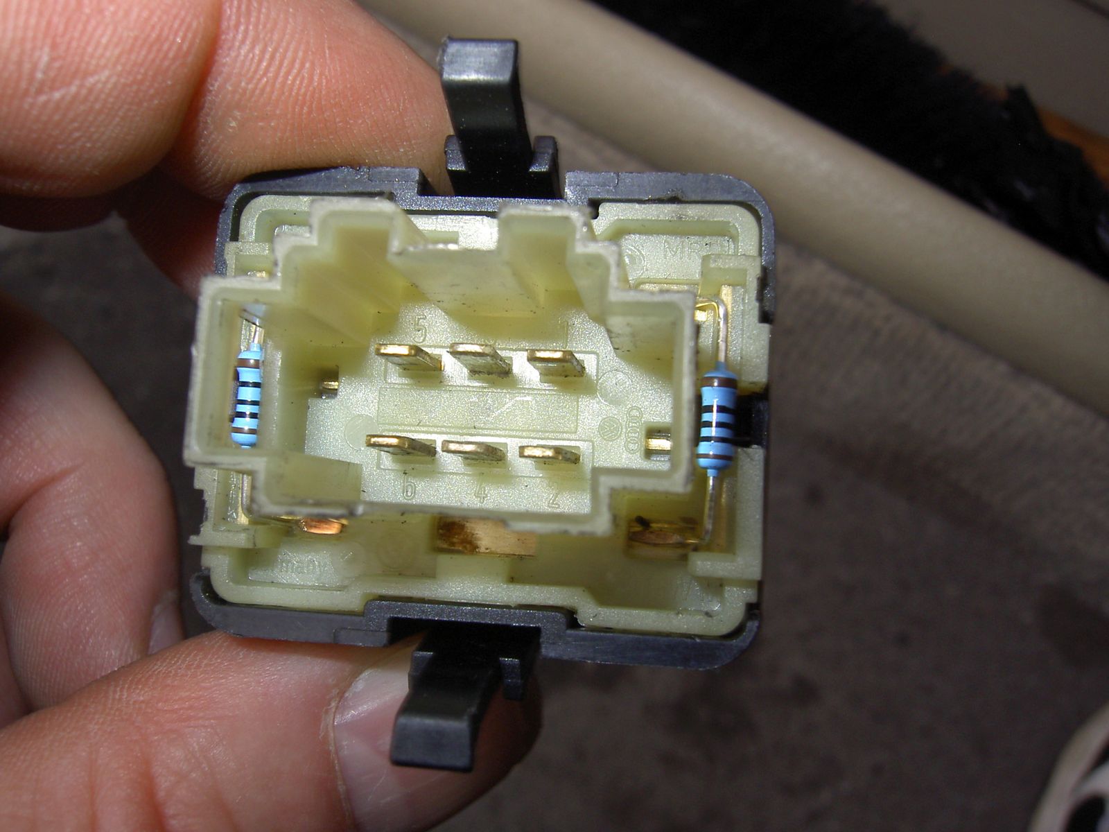

Habe den Schalter auf der Fahrerseite extrahiert - augenscheinlich ist der ok.
Der Wagen hat eine beige Innenausstattung - der EFH-Knopf auf der Beifahrerseite ist auch beige - der doppelte Schalter in der Fahrertür hingegen schwarz.
Das sagt mir das der schon mal gewechselt wurde. Wage ich zu behaupten.
Das Schloß auf der Beifahrerseite ist mal gewechselt worden ohne das Schloß auf den Schlüssel umzucodieren. Einfach nur getauscht.
Ich habe nun pauschal den Schalter unter Generalverdacht gestellt - er könnte ja WIEDER defekt sein. Was besseres fiel mir nicht ein.
Was ich nicht verstehe ist: Warum geht dann das rechte (und auch die hinteren) Fenster AUCH nicht über den Knopf in der Beifahrertür (unterm Radio) hoch ? Der Schalter in der Fahrertür ist in dem Moment doch unbetätigt. Doof. Kann es der dann überhaupt noch sein ?
Kann es nun sein das das Komfortsteuergerät einen weg hat und auf eine Art und Weise kaputt ist das es einfach kein Fenster mehr hochfährt aber sonst alles noch geht ?
