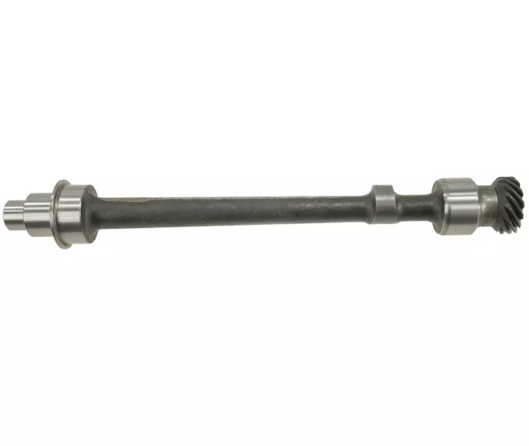

Nun hat der 3A Block bereits die große KGE anstelle der Kraftstoff-Pumpen-Öffnung.
Zusätzlich fehlt auf der Zwischenwelle der Nocken für die Kraftstoffpumpe.
Aber der untere Teil der KGE Öffnung ist identisch.
Das Bild habe ich mal bei Google geklaut da ich bei einem unfreiwilligen Handy-Wechsel leider einige Bilder des Umbaus eingebüßt habe.

Nächstes Problem war der Ölpumpenantrieb der Nebenwelle. Das Zahnrad der Welle mit Nocken aus meinem RE ist größer als bei den 2l Motoren. Dafür ist bei den 2 Liter Motoren das Ritzel am Verteiler größer. Nun erschloss sich mir, warum die 2l Motoren einen dickeren Verteiler haben.
Erste Idee war einfach die Verteiler-Ritzel zu tauschen.
Jedoch hat sich VW bzw Audi etwas dabei gedacht.... Die 92er Kurbelwelle sorgt dafür, dass das Pleuel vom 4. Zylinder an dem Ritzel der Nebenwelle anschlägt. Aha! deswegen die Änderung am Verteiler beim 2l.
VW hat schlicht und ergreifend die Ritzel-Größen von Nebenwelle und Verteiler getauscht damit es passt.
Ok nächster Plan, Ritzel der Nebenwelle umpressen.
Ritzel beider Wellen abgezogen und festgestellt...
scheiße 😕 Durchmesser der Ritzelaufnahme ist verschieden...
Also zum Metallbau-Betrieb um die Ecke und die Welle mit Nocken auf das passende Maß abdrehen lassen.
Ritzel drauf und endlich passt es.
