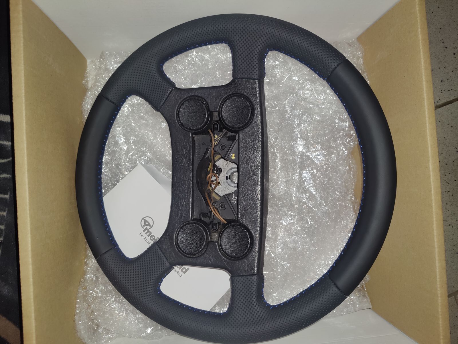

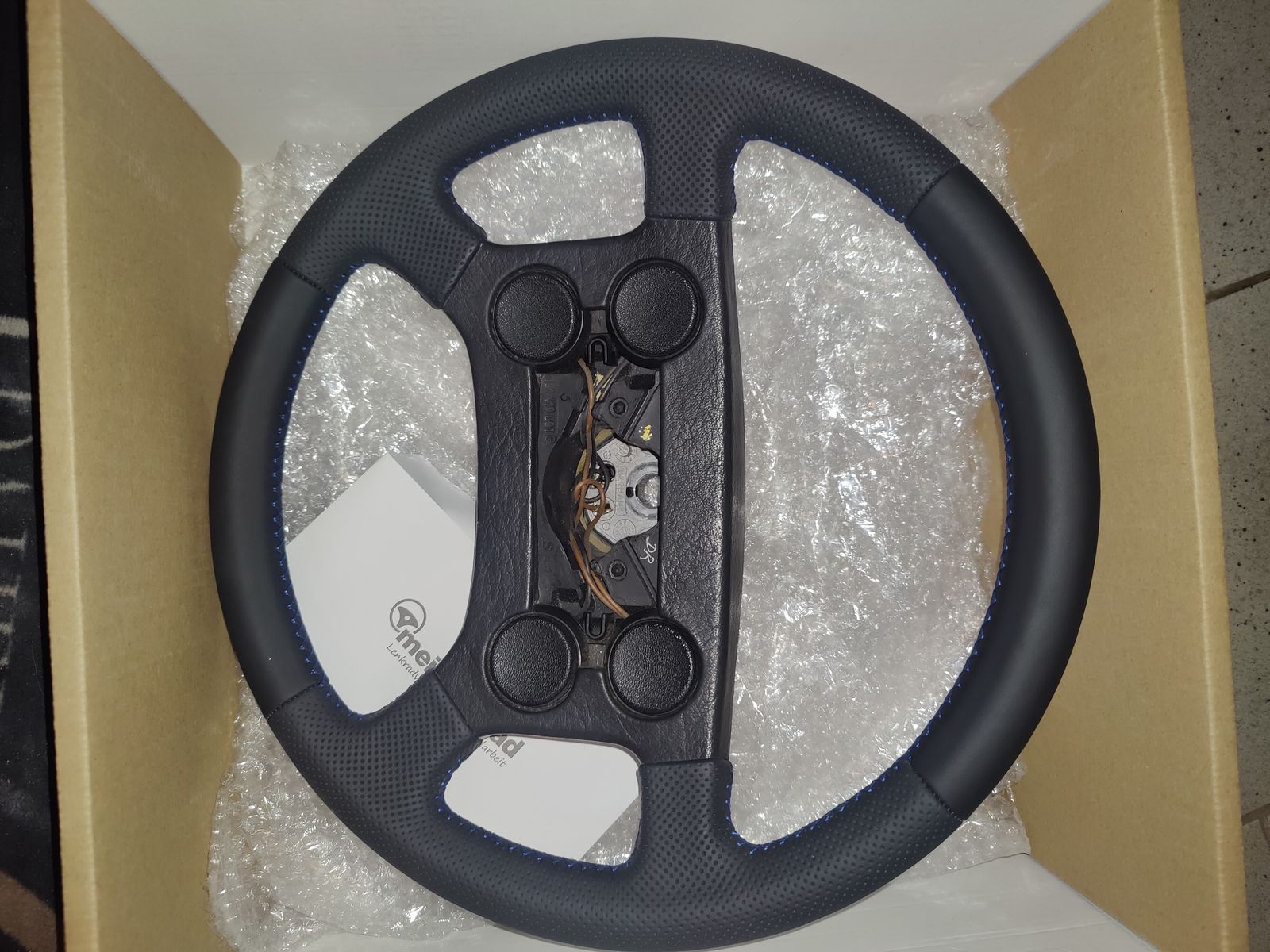

    Schaut gut aus. Kannst du sagen was du alles hast bei der Bestellung machen lassen?

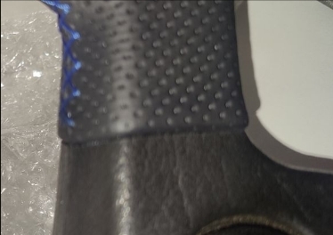

    Das Lenkrad wurde nur 2 teilig beledert.
    Einmal gelocht für die Handauflage und glatt oben und unten.

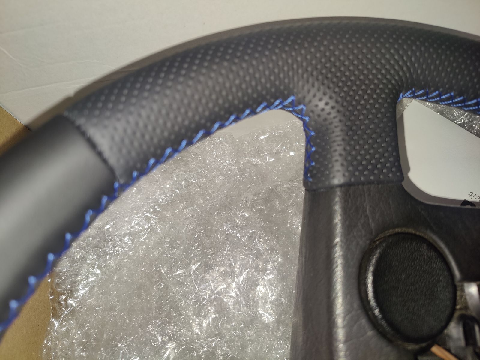

    Dazu Kreuznähte in blau.
    Nicht aufgepolstert oder ähnliches. Sollte trotzdem noch als halbwegs original durchgehen. Ja klar insbesondere wegen des zweiteiligen Leders und der blauen Naht geht es nicht als Original durch aber mir gefällt es einfach.
    Kostenpunkt um 200€. Echt günstig.

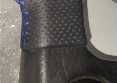

    Was ich genial finde das man das Lenkrad am Übergang zum Leder so bearbeitet hat das es wie aus einem Guss aussieht.
    Bei anderen Anbietern habe ich dort eine regelrechte Kannte gesehen was unschön aussieht.

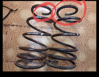

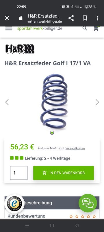

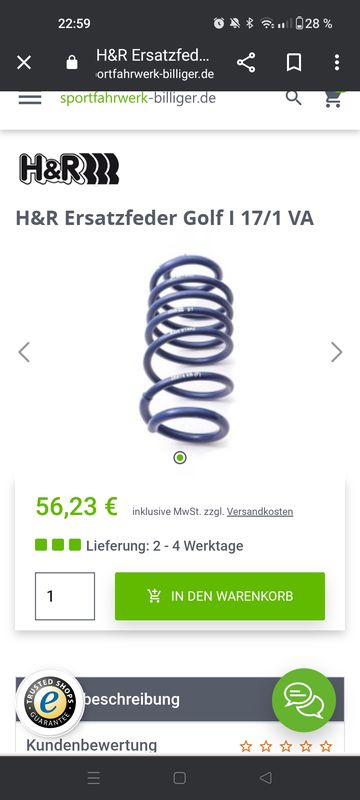

    Du musst dich nicht verteidigen. Ich respektiere bzw bewundere alles was du in deinen jungen Jahren bisher an dem Auto gemacht und erreicht hast absolut! Nicht das meine Aussage falsch verstanden wird. Ich wollte damit lediglich sagen das ICH die Federn nicht mehr verbauen würde wobei die "Hart & Rumplich" Federn ja auch keine original Substanz mehr sind bzw nie gewesen sind.
    Nicht mehr und nicht weniger wollte ich damit sagen ;) .
    Ja wie gesagt ich habe da mittlerweile ne andere Einstellung zu.
    Was es neu in guter Qualität gibt baue ich neu ein in den Golf , zumindest wenn ich es sowieso in der Hand habe.
    Oder ich überhole das Altteil in Neuzustand.

    Ist halt bei Federn immer schwer einzuschätzen.
    Ich habe schon welche gehabt die nicht mal so stark angefressen waren und gebrochen sind. Und eben welche die komplett vergammelt waren und trotzdem halten.
    Deine Entscheidung bist ja noch jung und hast Spaß dabei.
    Ich habe es früher ähnlich gemacht und bin auch oft damit gut gefahren.
    Allerdings ist es halt auch oft nicht lange gut gegangen und man hatte doppelte Arbeit. Eine Sache der Abwägung. Du machst das schon 👍

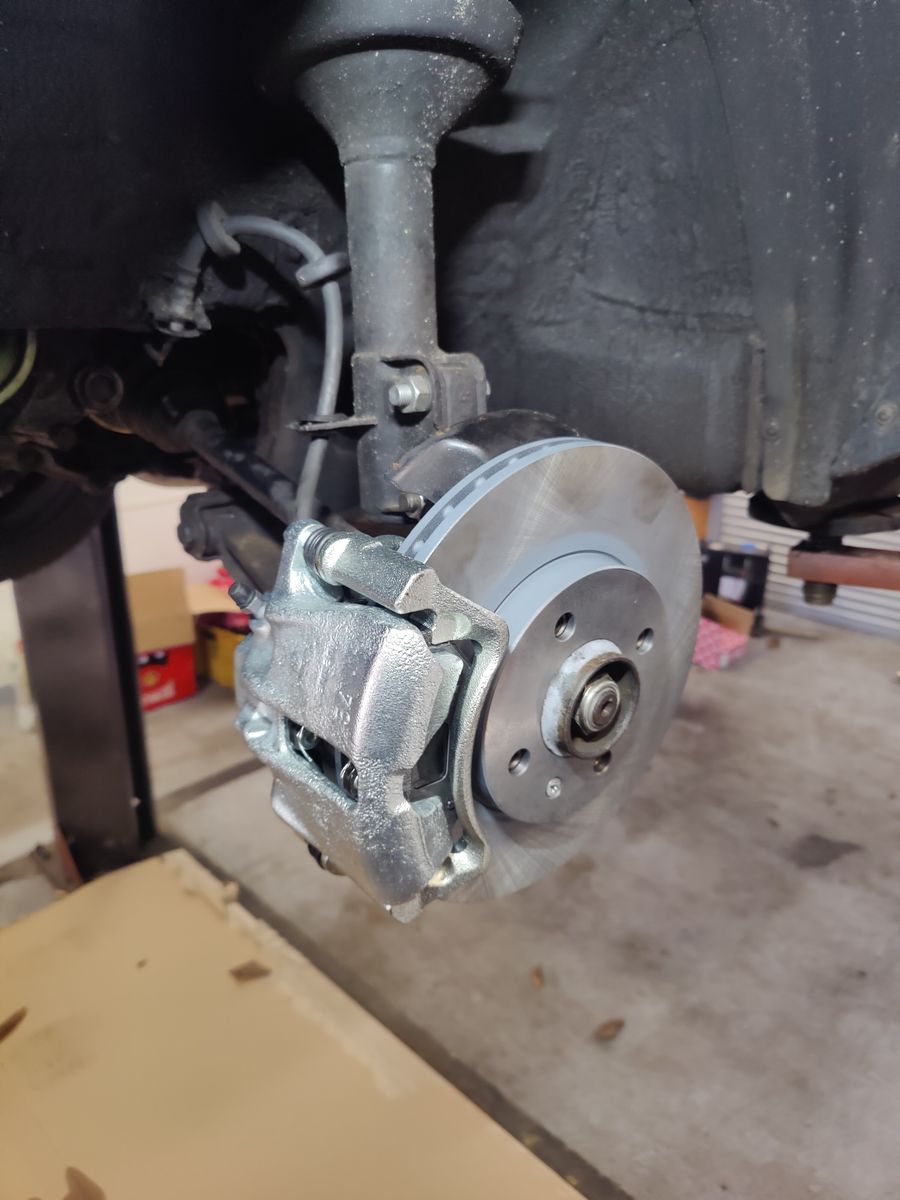

    Der 22er HBZ ist auf dem Weg zu mir und ich denke der Druck sollte dann ok sein.
    Originale Stabis sind ebenfalls bestellt.

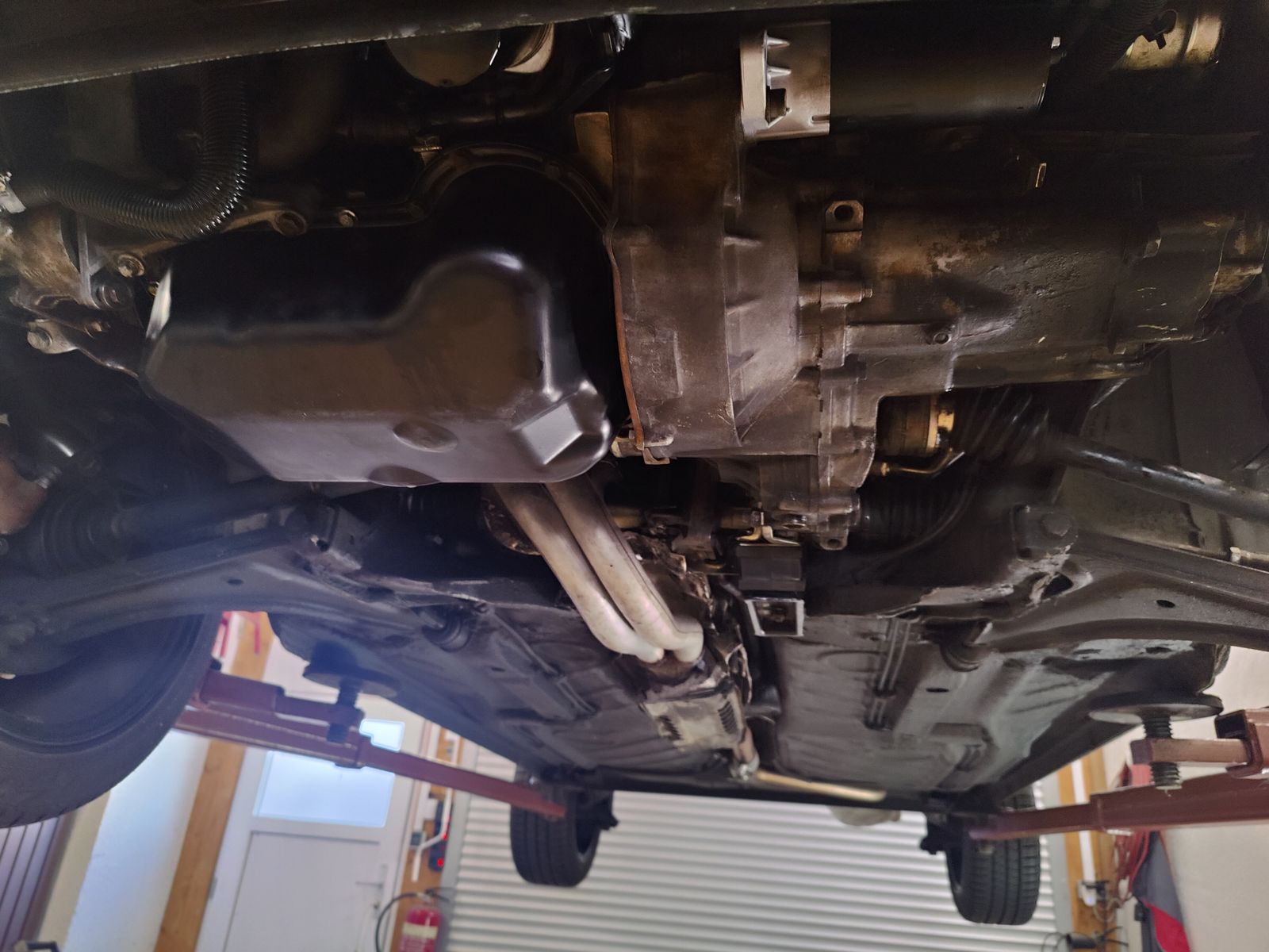

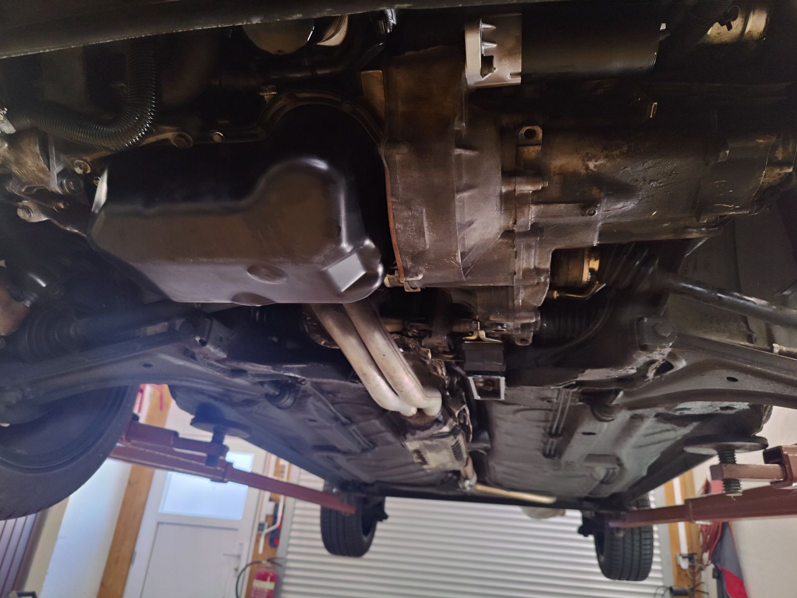

    Da muss ich nur mit dem Hosenrohr und dem U Kat schauen wie ich das möglichst original und passend bekomme.
    Das wird momentan sehr eng.

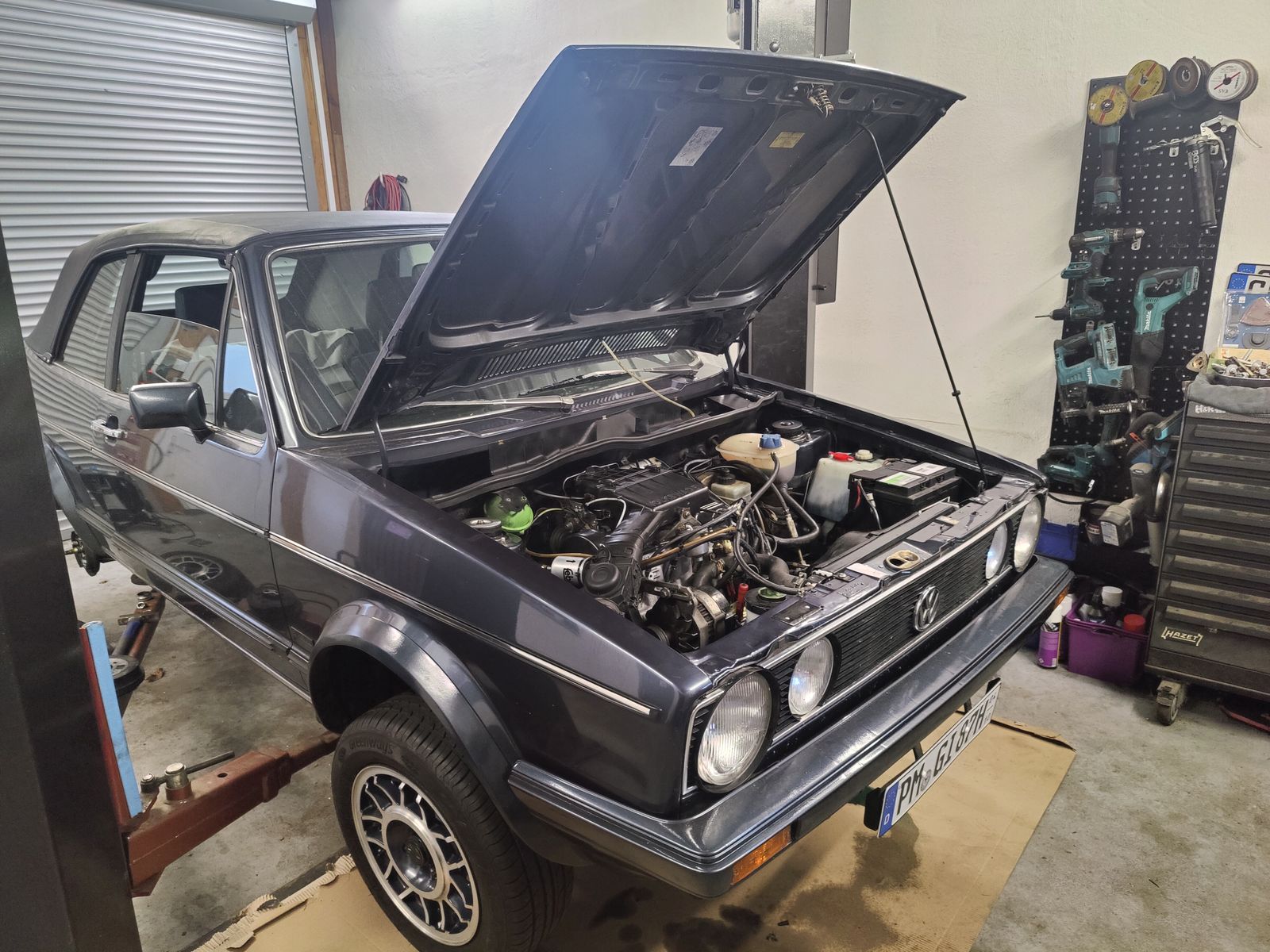

    Korrekt da ich ja diese Saison noch fahren wollte hab ich einen Block zum Aufbauen gekauft.
    Klar hätte ich auch den originalen Motor mit passender Hardware versehen können um auf die 1-10er Verdichtung zu kommen und die 1.8l.
    Das ist ja immer das schöne am VW Baukasten.

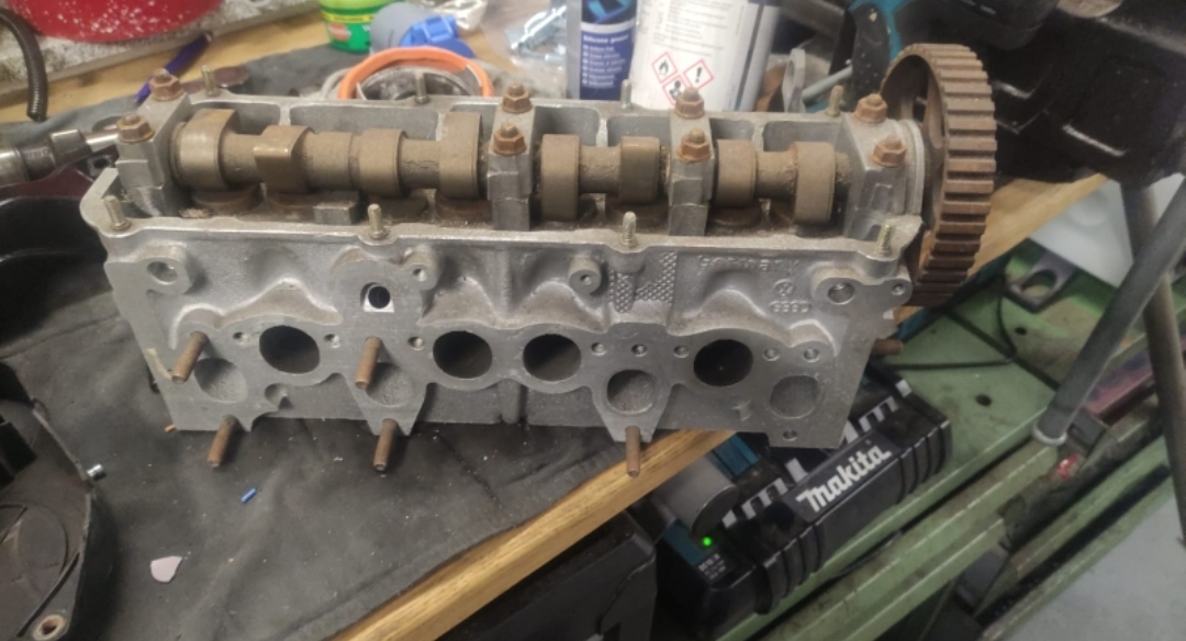

    Hätte ich vorher gewusst was am alten Motor defekt war hätte ich ihn auch nicht mehr gefahren. Ich mache die Tage mal Bilder vom Kolben. Hab ich so an einem solchen Motor noch nicht gesehen.
    @RE Motor, der Motor hatte einen Kopfdichtungsschaden. Ich habe damals erst altes Öl und dann Wasser abgelassen. Aber die Nockenwelle hatte tatsächlich keinen Schaden genommen. Das andere Kopfbild ist die gleiche Welle nach dem polieren.
