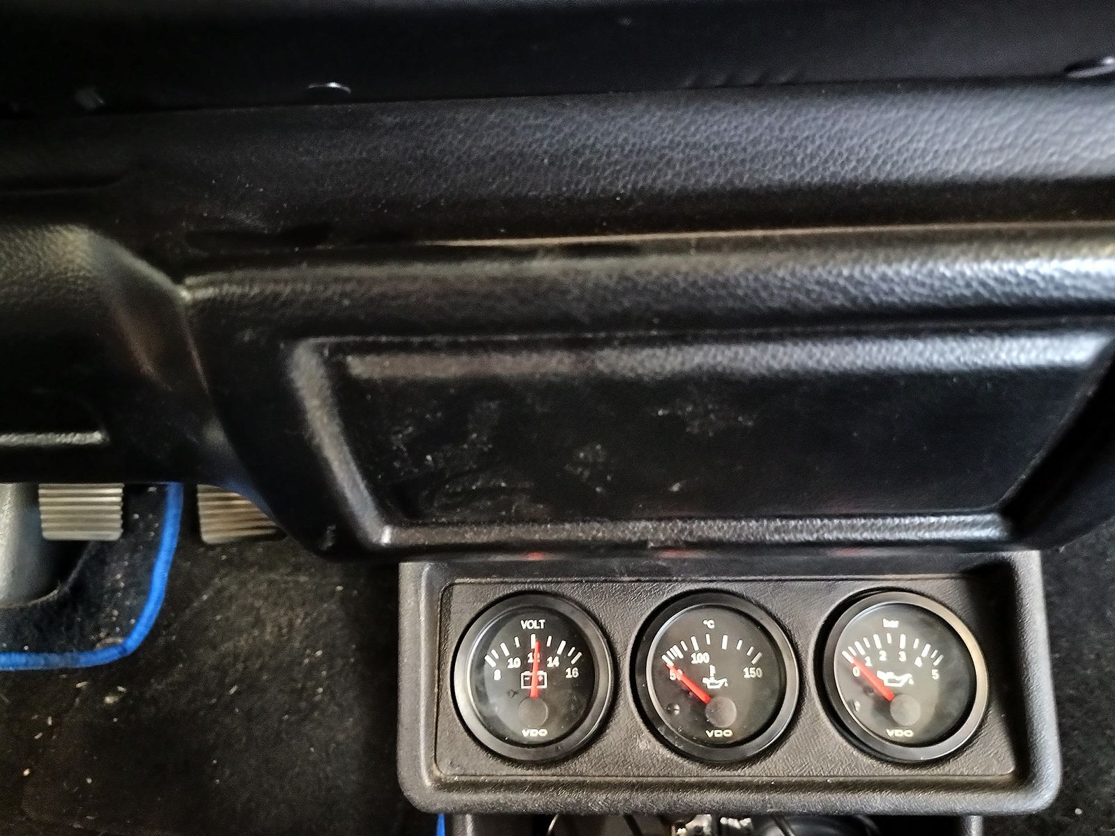

    So gab mal wieder ein neues Spielzeug.
    VDO Zusatzinstrumente.
    Voltmeter, Öldruckanzeige und Temperatur.
    Die Geber sind auch bereits verbaut und angeschlossen.

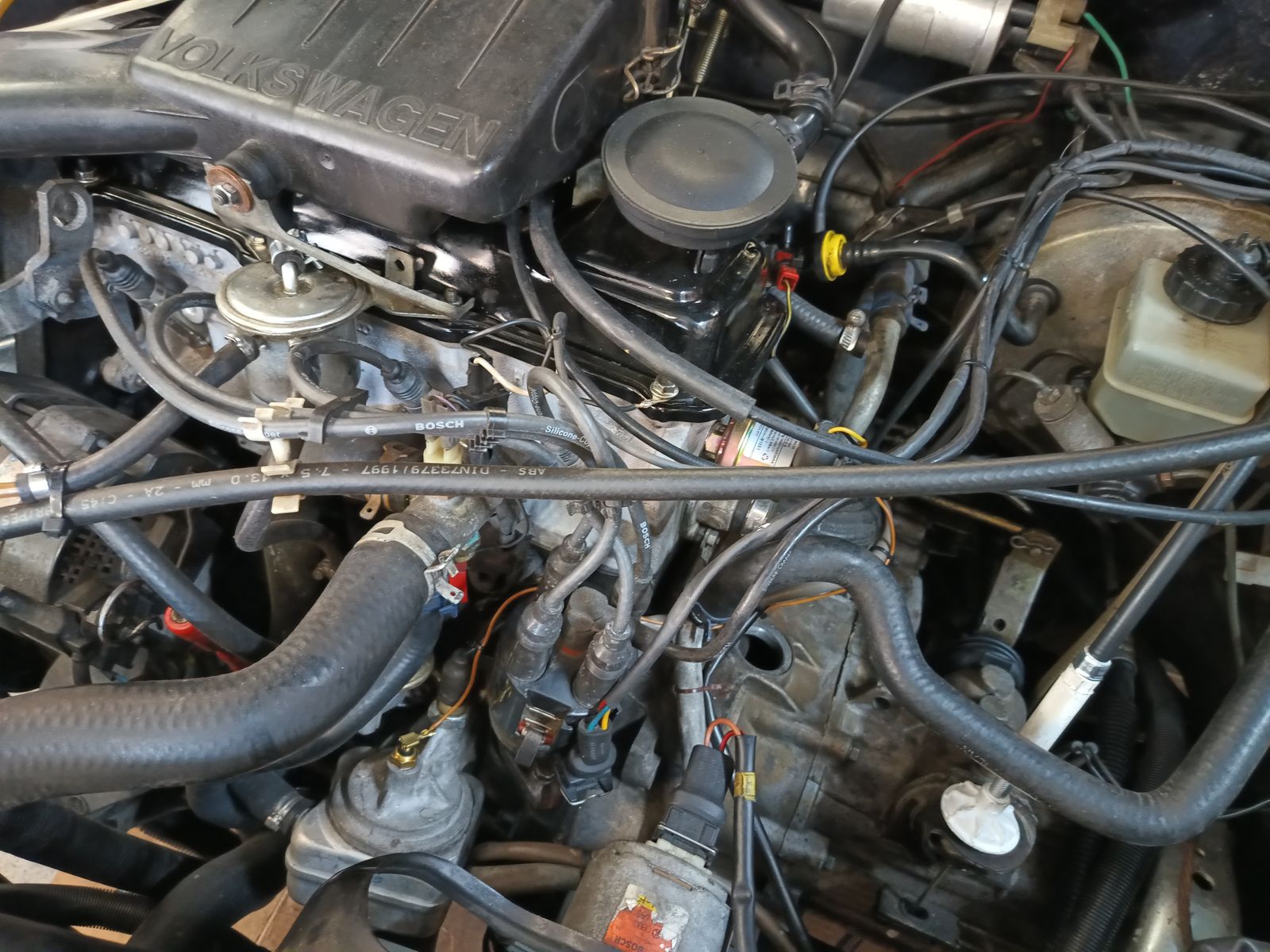

    Zusätzlich habe ich noch den PF Ventildeckel aufgearbeitet und mit einem Ölabscheider (ohne Ventil) vom T4 versehen um den Öleintrag in das Ansaugrohr/Vergaser zu verringern.

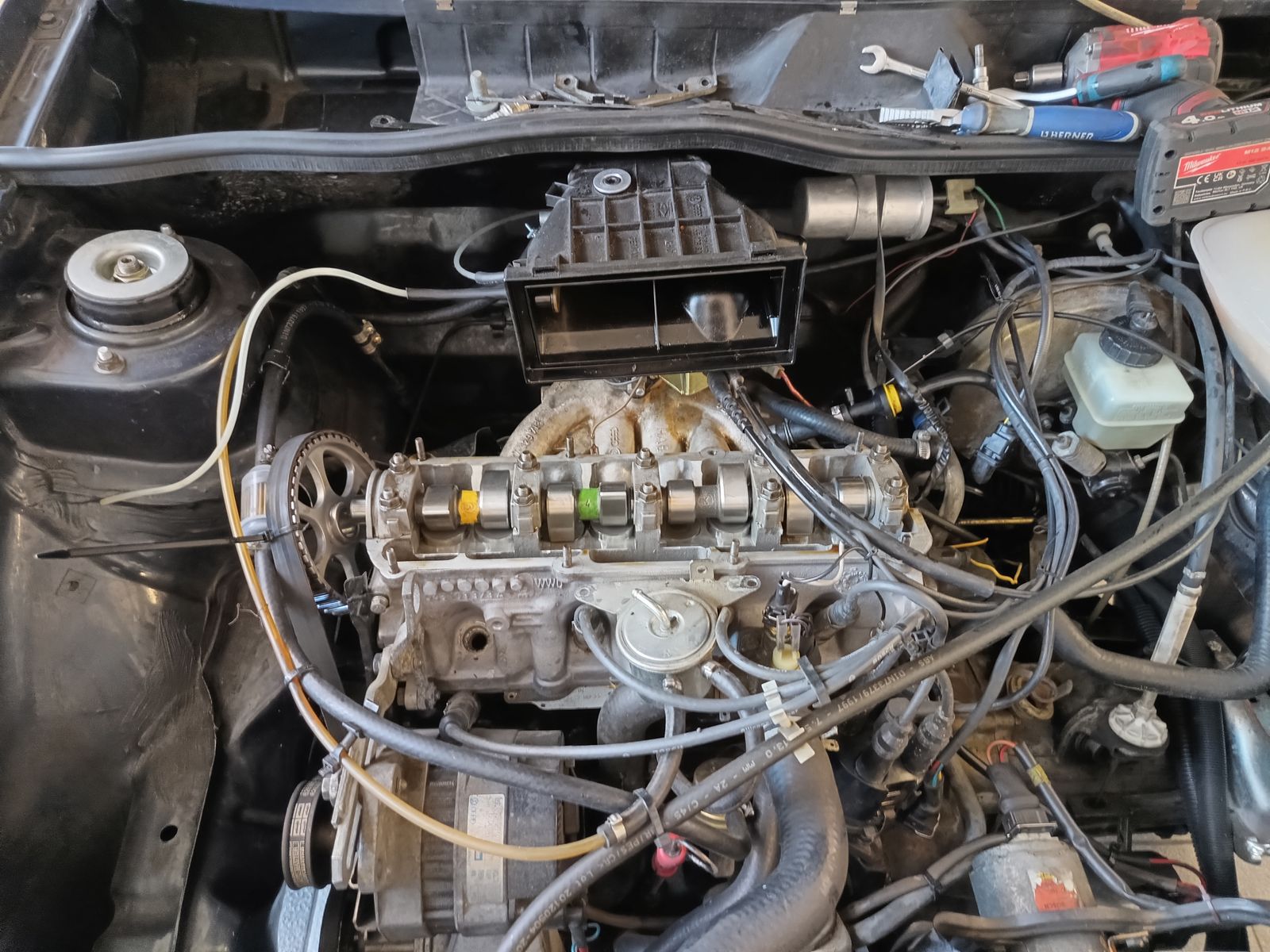

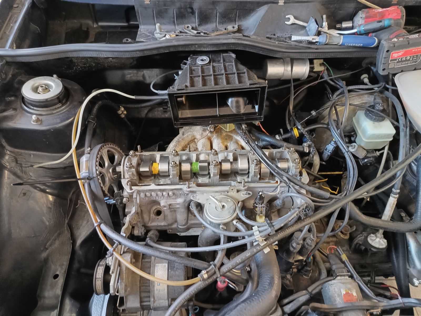

    Da man ja sonst keine Hobbys hat, habe ich Heute eine andere Nockenwelle verbaut. 270 Grad.
    Auf der ersten Probefahrt war ein deutlicher Drehmomentanstieg im unteren Drehzahlbereich zu merken, den ich tatsächlich so nicht erwartet hätte.
    Da ich mein Lambda-Tool nicht dabei hatte und die Welle uneingelaufen nicht mit zu hohen Drehzahlen belasten wollte, habe ich den oberen Bereich noch nicht weiter getestet.
    Der Leerlauf ist aber schon spürbar schlechter geworden. Noch gut fahrbar aber schon etwas ruppiger.
