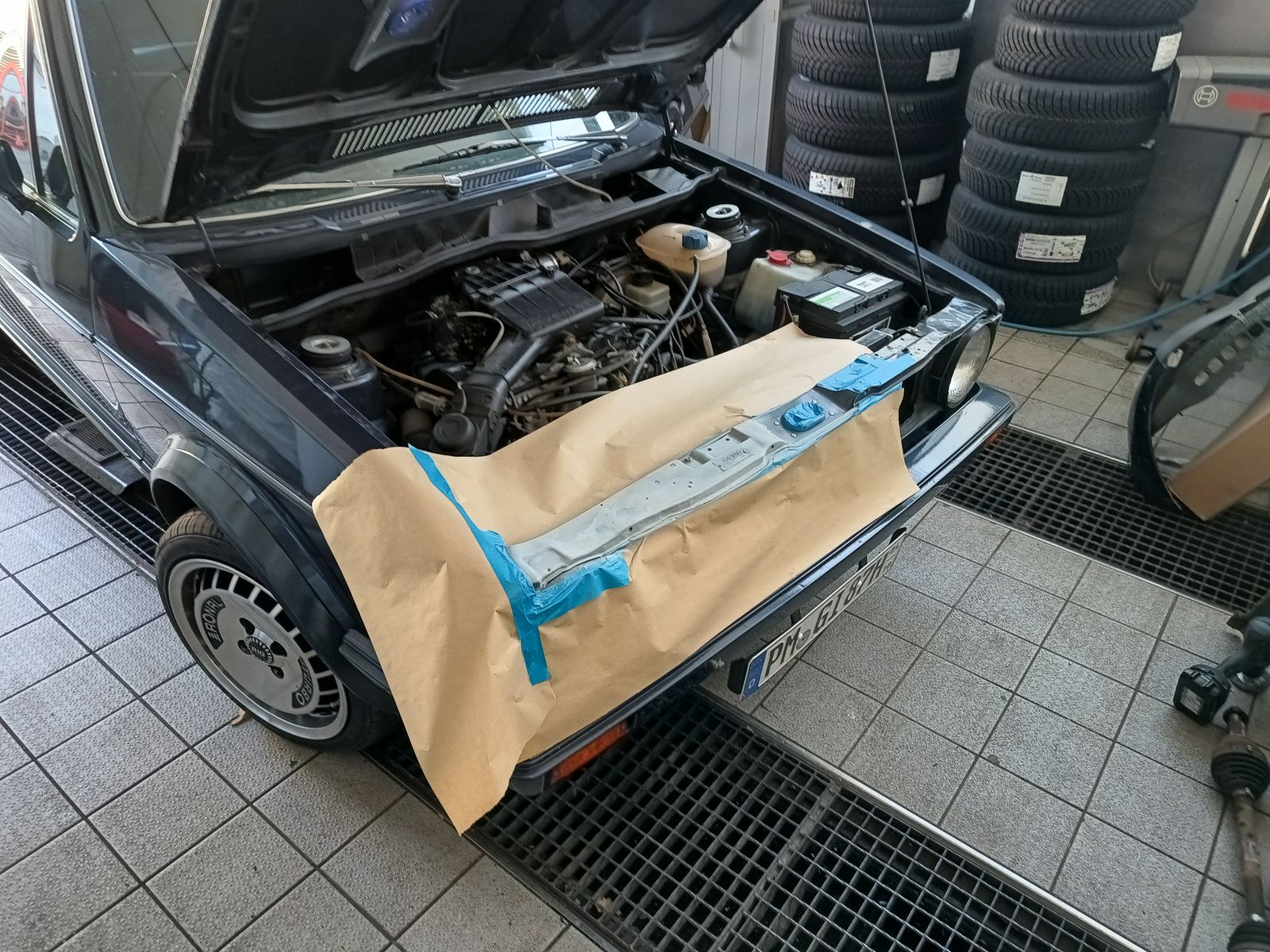

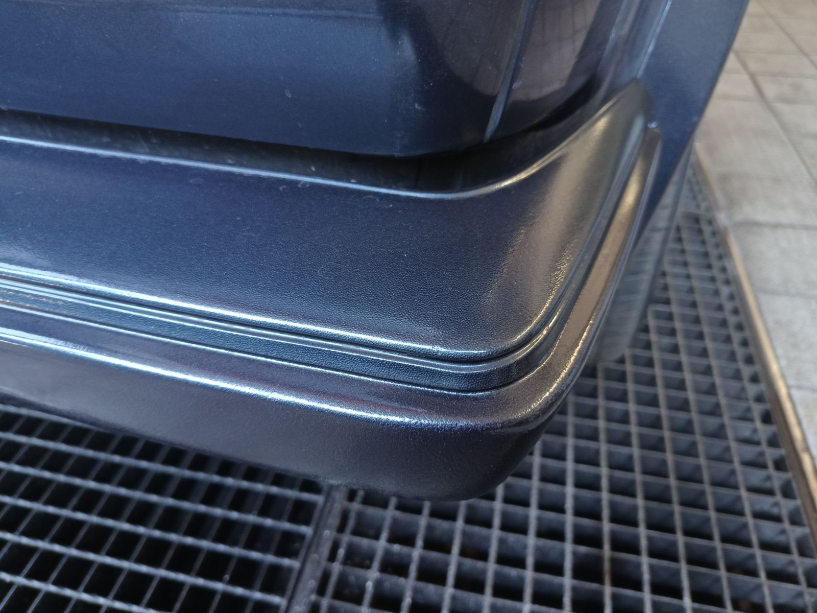

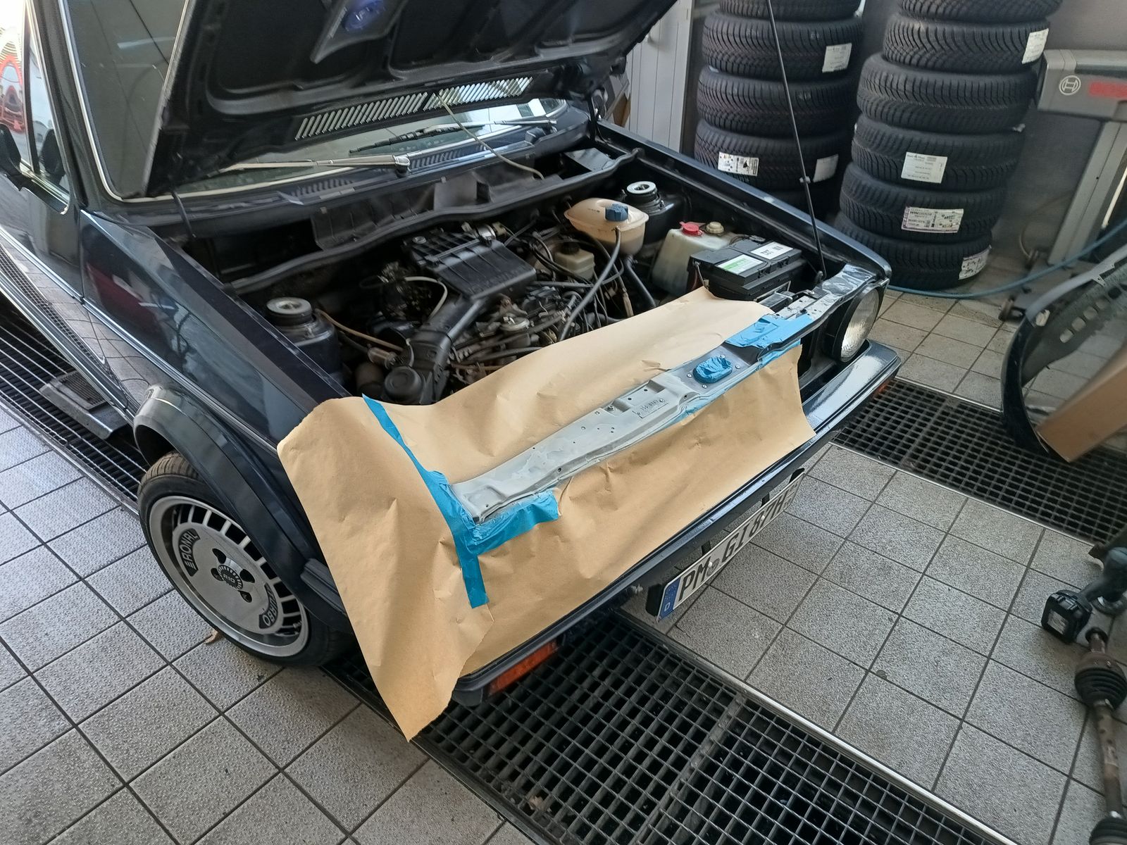

    Und der alte Unfallschaden vorne endlich lackiert. Nach 20 Jahren+ X

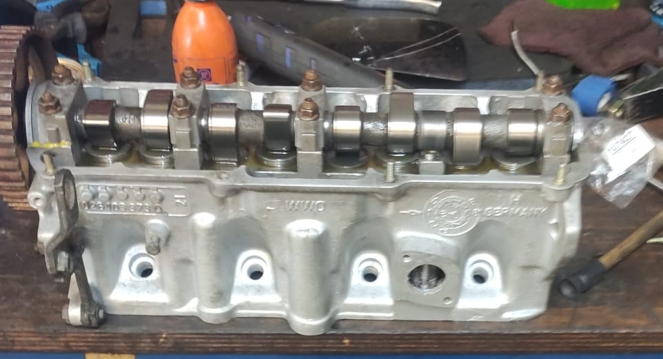

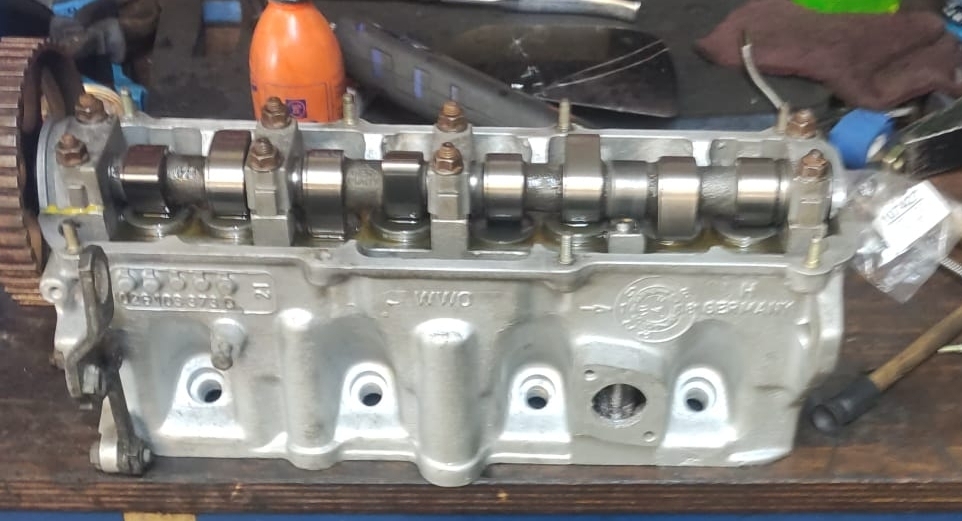

    Da man ja sonst keine Hobbys hat, habe ich Heute eine andere Nockenwelle verbaut. 270 Grad.
    Auf der ersten Probefahrt war ein deutlicher Drehmomentanstieg im unteren Drehzahlbereich zu merken, den ich tatsächlich so nicht erwartet hätte.
    Da ich mein Lambda-Tool nicht dabei hatte und die Welle uneingelaufen nicht mit zu hohen Drehzahlen belasten wollte, habe ich den oberen Bereich noch nicht weiter getestet.
    Der Leerlauf ist aber schon spürbar schlechter geworden. Noch gut fahrbar aber schon etwas ruppiger.

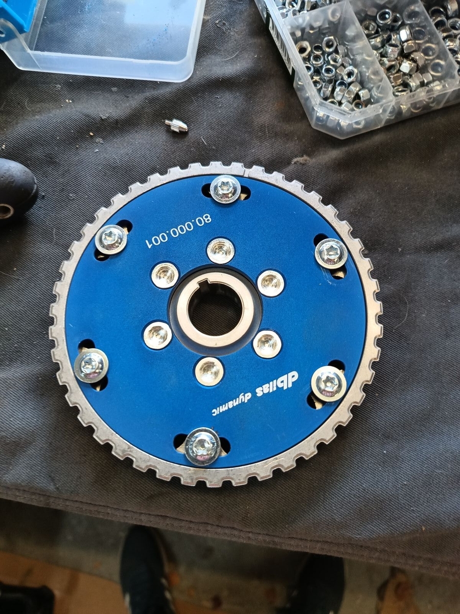

    Das macht aber auch nur Sinn in Kombination mit einem einstellbaren Nockenwellen Rad, denn dann kann man die Steuerzeiten nach Vorgabe des NW Herstellers einstellen.
    Im Datenblatt steht immer der Ventilhub in OT für Einlass und Auslass, meist muss man das dann passend vermitteln da beides auf einer Welle ist.
    Also Messuhr raus und los geht’s. ;)

    Ja dem bin ich mir bewusst. Die Einstelldaten habe ich gestern auch gemessen. Wie zu erwarten war passen sie nicht exakt. Die Steuerzeiten laufen aktuell etwas nach.
    Der Hub in OT soll 1,2mm betragen. Gemessen habe ich 0,9. Vermutlich schon desshalb da Kopf und Block ja auch schon geplant wurden und die G60 Metall Kopfdichtung verbaut ist.
    Nichts desto trotz habe ich es erstmal so zusammen gebaut. Der Winter kommt ja noch für's Feintuning.
    Erstaunlicherweise passt die Vergaser Einstellung nach wie vor.
    Der Wagen geht auf gut deutsch, trotz minimal falscher Steuerzeiten, wie die Feuerwehr. Das zugeschnürte obenrum ist weg. Ab 3500 Touren setzt ein richtiger Schub ein.
    Ich bin mit der Welle tatsächlich sehr zufrieden.
    Der Leerlauf konnte durch leichtes zurücknehmen der Zündung und leichtes Anfetten über die CO Schraube auch fast auf Serienniveau gebracht werden.
    Einzig der Kaltleerlauf ist die ersten 2-3 Minuten nicht so schön. Trotz Choke und nochmals erhöhter Drehzahl über die Einstellschraube der Chokescheibe. Damit kann ich aber gut leben bei einem Sommerauto.
    Verdammt ich muss unbedingt einen Prüfstand Termin machen 😁.
    3 Mal editiert, zuletzt von schrauber030 (31. August 2024 um 12:42)

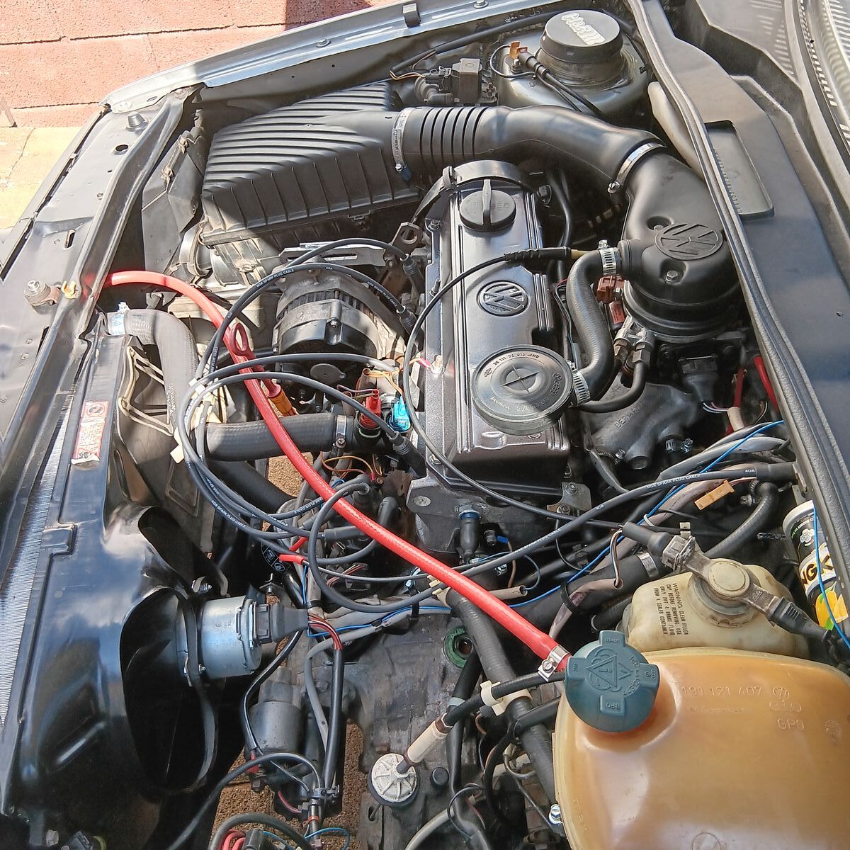

    So gab mal wieder ein neues Spielzeug.
    VDO Zusatzinstrumente.
    Voltmeter, Öldruckanzeige und Temperatur.
    Die Geber sind auch bereits verbaut und angeschlossen.

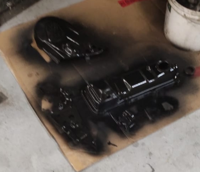

    Zusätzlich habe ich noch den PF Ventildeckel aufgearbeitet und mit einem Ölabscheider (ohne Ventil) vom T4 versehen um den Öleintrag in das Ansaugrohr/Vergaser zu verringern.
