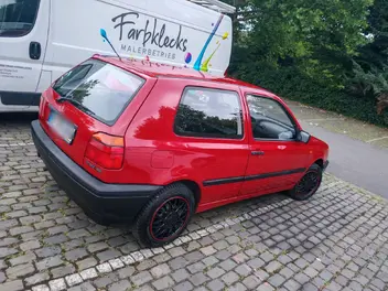

Habe aktuell 4 Autos am Laufen - am Montag kommt noch ein 3er Golf hinzu
auch wenn's grad nicht zum Thema passt, aber erzähl mal mehr davon ...
Siehe hier:
BeitragRE: Was versteckt ihr sonst noch so in der Garage?
Zuwachs im Fuhrpark...

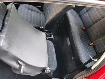

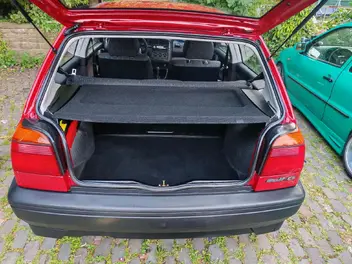

Ist ein 08/15-Fahrzeug - kaum was gelaufen - ohne Servo - ohne ABS - ohne EFH - ohne SSHD - ohne Elektronikmüll - ohne Klimatöse - kein Klarglas-Gemumpe aus Chinesien - hat noch nicht mal Kabel in den Türen
Hat halt nix was nur kaputt gehen kann
Glänzender Erstlack - Innenraum neuwertig - frische 2 Jahre mängelfreie Ruhe - Unterboden gebrutzelt - alle Schäden beseitigt - ready to go
Wird morgen zugelassen und als Geschenk kriegt er noch ein paar Alus drauf
