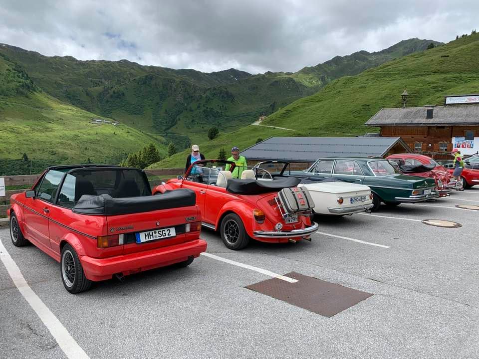

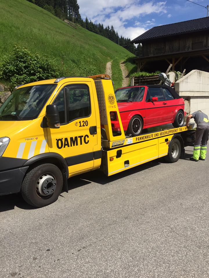

  • Ich bin mit meinem Sportline 2016 und 2020 nach Österreich ins Zillertal gefahren, jeweils mit Touren vor Ort ca. 2.500 km geplant. Ich wollte unbedingt die Zillertaler Höhenstraße fahren, weil ich als Kind schon dort war und wir damals mit Käfer, Kadett und Rekord oben waren. Kindheit wiedererleben und so ... :P
    Bei der Fahrt 2016 hatte ich alles Mögliche dabei, problemlos hingekommen, nach 2 Tagen vor Ort wollte ich auf die Höhenstraße und bei der Auffahrt in Hippach bei strahlendem Sonnenschein kurz geruckt, ausgegangen und nicht mehr angesprungen. ÖAMTC hat festgestellt, kein Zündfunke, also in die VW-Vetragswerkstatt vor Ort abgeschleppt. Ich hatte dann eine Woche einen Leihwagen, weil die Werkstatt den Fehler nicht gefunden hat, Zündspule, Zündsteuergerät, Verteiler, Hallgeber, alles gewechselt...zum Schluss hat sich herausgestellt, dass ein Kabelbruch vorgelegen hat, hat mich 950 Euro gekostet. Auf dem Rückweg ist dann noch die Pumpe der Scheibenwischanlage und eine H4-Birne kaputt gegangen, egal.
    2020 hab ich außer paar Schläuchen nix mitgenommen und es war gar nix kaputt .....Zillertaler Höhenstraße perfekt gemeistert :)
    Ich würde nicht mehr (zuviel) mitnehmen, außer bisschen Werkzeug, Sicherungen und Birnchen. Erstes Bild ist von 2016, zweites Bild von 2020 :love:
    Gruß stef
