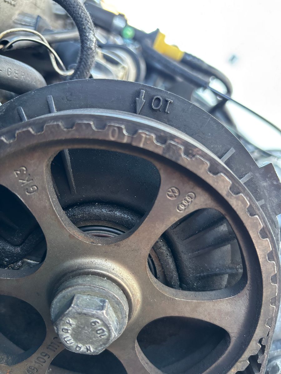

    Was soll ich sagen, habe die Steuerzeiten überprüft , die Nockenwelle war 1 Zahn und Zwischenwelle 4 Zähne daneben.
    Das erklärte mir auch warum der Zündverteiler nicht so in der Position saß, wie man es auf Bildern in anderen Motorräumen sieht. Bei mir hing der Anschlussstecker vom Hallgeber fast press am Zylinderkopf.
    Naja jedenfalls lief der Wagen -so- bestimmt für 1,5 Jahre.
    Nun habe ich die Steuerzeiten richtig eingestellt und ihn gestartet, er geht natürlich nicht an. :cursing:
    Also habe ich die Kerzen rausgemacht und auf Zündfunken überprüft.
    Jetzt das kuriose, Motor steht auf OT , 1te Zylinder Kerze raus und die Kerze bekommt auf Zündschlossstellung 1 auf Zündung an (ohne Anlasser drehen), einen Zündfunken, das kann doch nicht sein oder ??
    Wo liegt hier der Fehler ? ;(

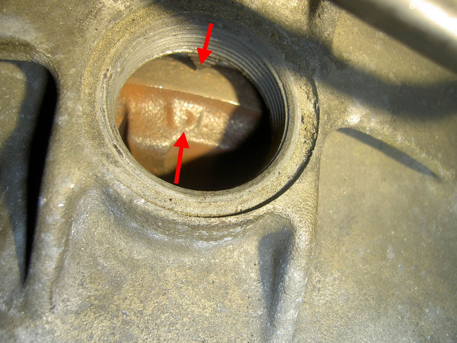

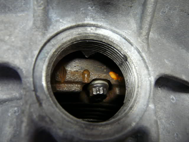

  • Noch mal Steuerzeiten kontrollieren, um die Keben der Zwischenwelle mit der Kurbelwelle zu Prüfen muß das Plastik unten ab ...Nockenwelle und Kurbelwelle müssen richtig stehen , wenn das so ist dreh mal am Verteiler bis er anspringt und mach mal ein Bild wie er steht...Hast Du eine Digital Zündpistole ???

  • Hier Steuerzeiten mit Bildchen:
