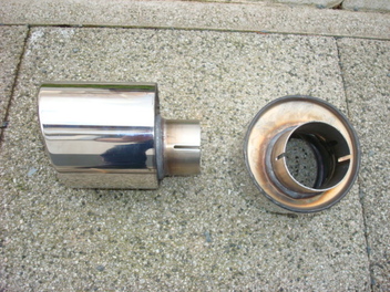

    Abgasendrohre 100mm lies ich mir nach meiner Zeichnung von BN Pipes herstellen..originale abgeschnitten neue draufgesteckt...hat perfekt in Ausschnitt gepasst

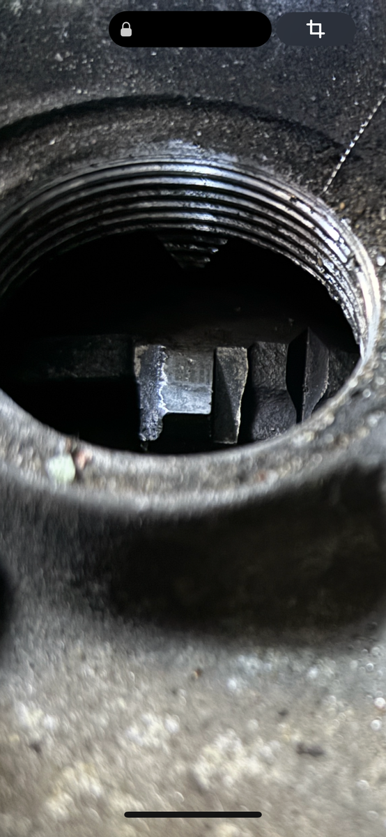

    Ist die Nockenwellenstellung so richtig auf OT ? Markierung hinten -Strich- passt und von vorne zw OT auch ...demnach hat die Passfeder/Nockenwellenrad schonmal nichts....was ja auch gemutmast worden ist.

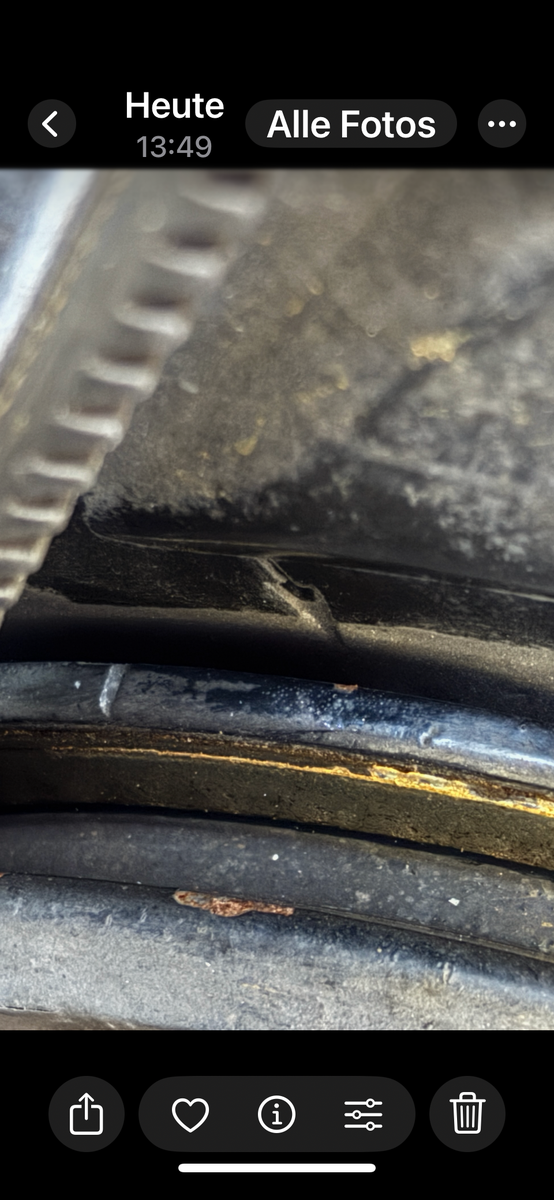

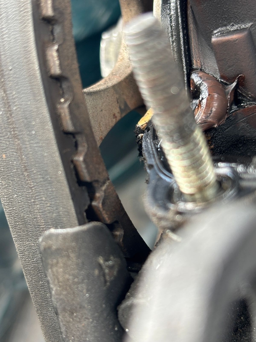

    so jetzt mal den Steuerzeiten Zustand wie er wohl +- 2 Jahre gelaufen ist ... und dann eben bis jetzt vor gut 4 Wochen nicht mehr....
    Nockenwelle stand auf OT und alles andere so wie man es unten auf den Bildern sieht ...und die Zwischenwelle war 4 Zähne weg....

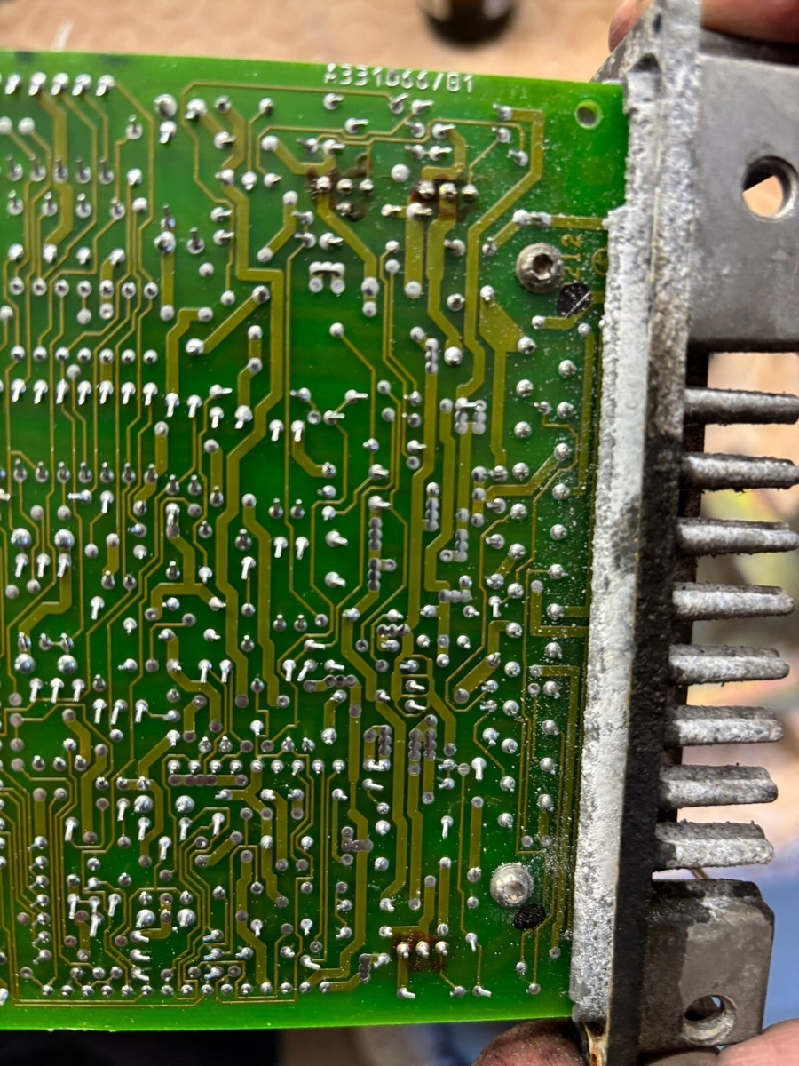

    Heute hab ich mal das Steuergerät ausgebaut... hatte kein Bock auf die Düsen 8o
    Man sieht dunkle Stellen aber ob das jetzt ein Defekt ist ...von so Sachen hab ich keine Ahnung.

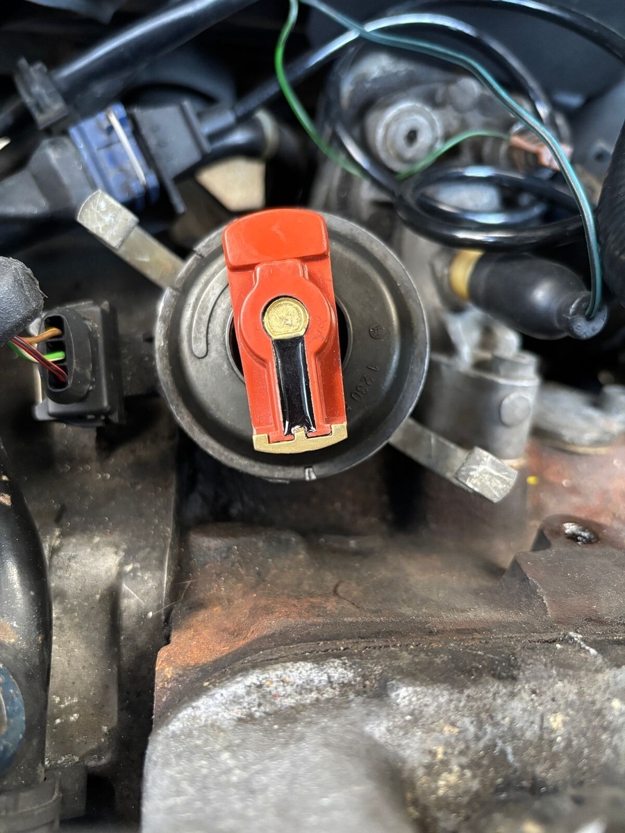

    Ich habe den Verteiler natürlich auch in alle möglichen Richtungen verdreht ..es tut sich nichts .

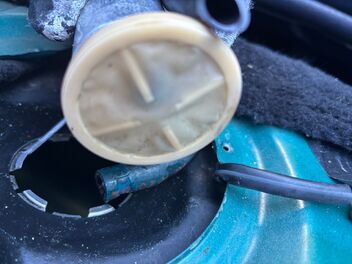

    Intankpumpe geprüft sieht aus wie neu und läuft. Den dicken Benzinschlauch für den Zulauf im Motorraum nur mal die Schelle angelöst und schon lief Benzin raus.

    Diese stimmen aber definitiv zu 100% - Nockenwelle OT -Kurbelwelle OT am Pfeil und am Getriebeguckloch genau das O und der Verteilerfinger steht genau mittig zur Markierung. Also mehr kann man nicht einstellen denke ich :/ ....

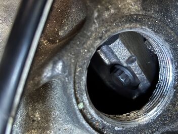

    Was soll ich sagen, habe die Steuerzeiten überprüft , die Nockenwelle war 1 Zahn und Zwischenwelle 4 Zähne daneben.
    Das erklärte mir auch warum der Zündverteiler nicht so in der Position saß, wie man es auf Bildern in anderen Motorräumen sieht. Bei mir hing der Anschlussstecker vom Hallgeber fast press am Zylinderkopf.
    Naja jedenfalls lief der Wagen -so- bestimmt für 1,5 Jahre.
    Nun habe ich die Steuerzeiten richtig eingestellt und ihn gestartet, er geht natürlich nicht an. :cursing:
