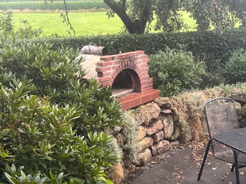

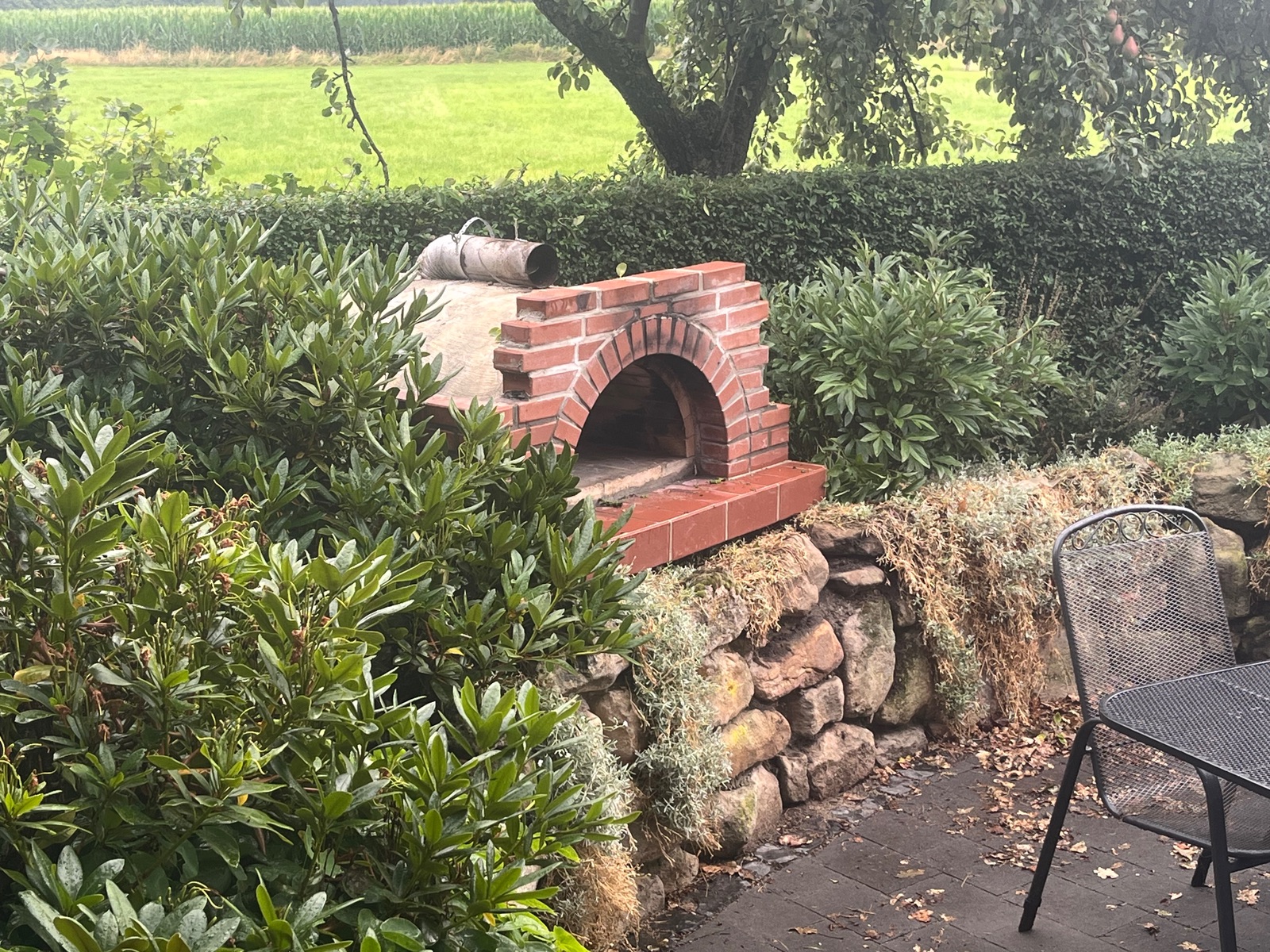

			Mein Holzbackofen hat seine Endstation gefunden. Jetzt noch Klinkern und das Dach drauf

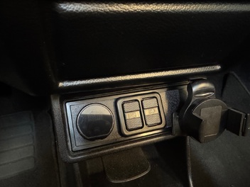

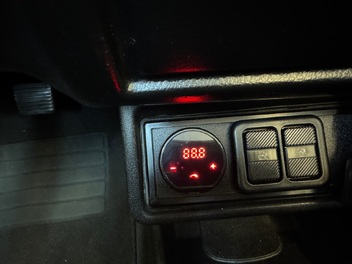

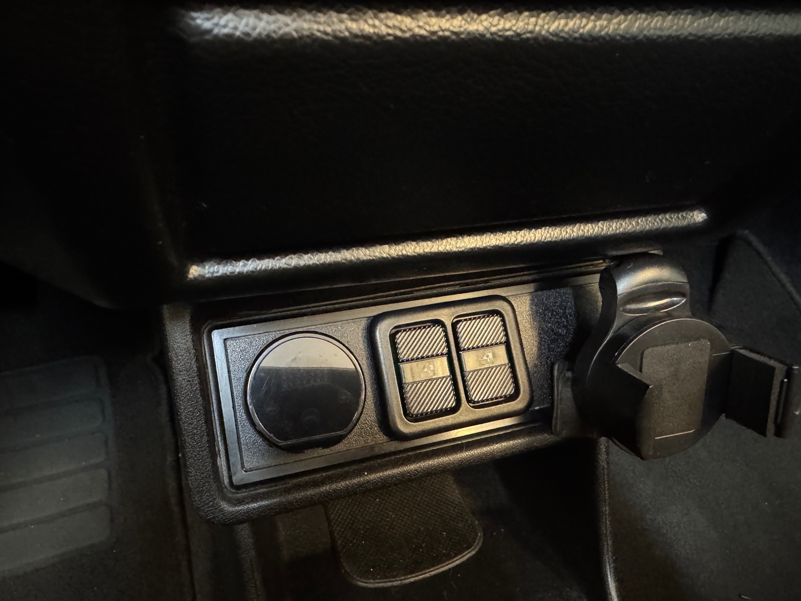

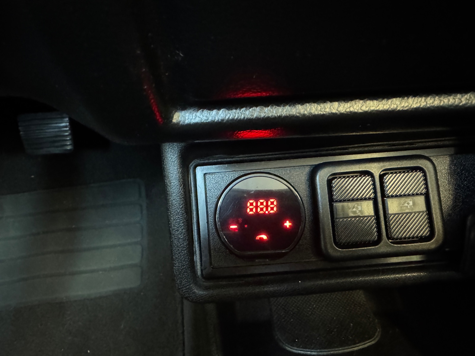

			Berichte mal wie der transmitter ist Transmitter ist heute angekommen. Eingeschaltet, Radiofrequenz (hab 88,8 gewählt) im Radio und auf Transmitter (über +- Tasten im Display) gespeichert, Transmitter mit Handy über Bluetooth verbunden. Ging alles easy und problemlos, auch fpr nicht Technikfreaks. Fazit: läuft! Telefonanrufe gehen nun über Radioboxen, auf dem Handy gespeicherte Musik wird abgespielt, Amazon Musik geht auch. Spotify hab ich nicht, sollte aber auch gehen da der Transmitter alles „spielt“ was auf dem Handy läuft. Für den Preis macht man imho nichts verkehrt. Ob der Transmitter die vorgegebene Akkulaufzeit von 7 Stunden hat wird sich zeigen. Der Transmitter hat ein Klett- Klebepad. Somit kann man diesen zB zum aufladen abnehmen. Ich hab den jetzt mal unten auf die Mittelkonsole geklebt damit das Teil nicht durch die Gegend fliegt. Einziges Manko: Mein Zigarettenanzünder hat Dauerplus. Hätte er Zündungsplus würde sich der Transmitter bei eingestecktem Ladekabel! automatisch ein- und ausschalten. Ich muss den Transmitter jetzt über den kleinen seitlichen Powerbutton ein- und ausschalten. Bilder:

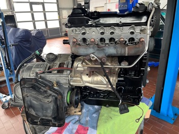

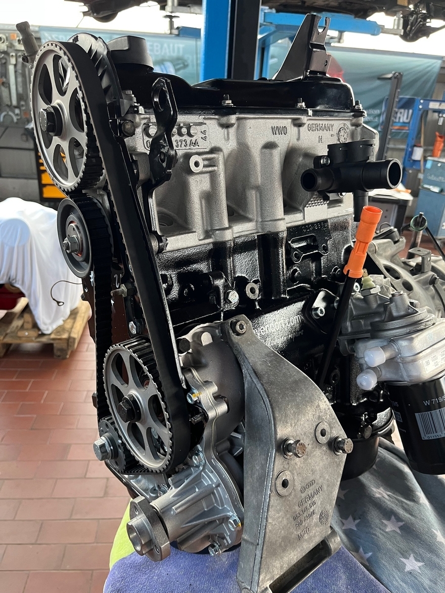

			Sieht gut aus was Meyendorf da für dich gebaut hat. Wie fit ist dein Anlasser? So einfach kommst da nimmer ran. Ist bei Automatikgetriebe ein Gewürge den im eingebauten Zustand zu tauschen wenn er kränkelt. Nur so als gut gemeinter Ratschlag….

			Sieht gut aus was Meyendorf da für dich gebaut hat. Wie fit ist dein Anlasser? So einfach kommst da nimmer ran. Ist bei Automatikgetriebe ein Gewürge den im eingebauten Zustand zu tauschen wenn er kränkelt. Nur so als gut gemeinter Ratschlag….  Danke für den Hinweis. Aber der Anlasser ist letztes Jahr erneuert worden. LG Hartmuth

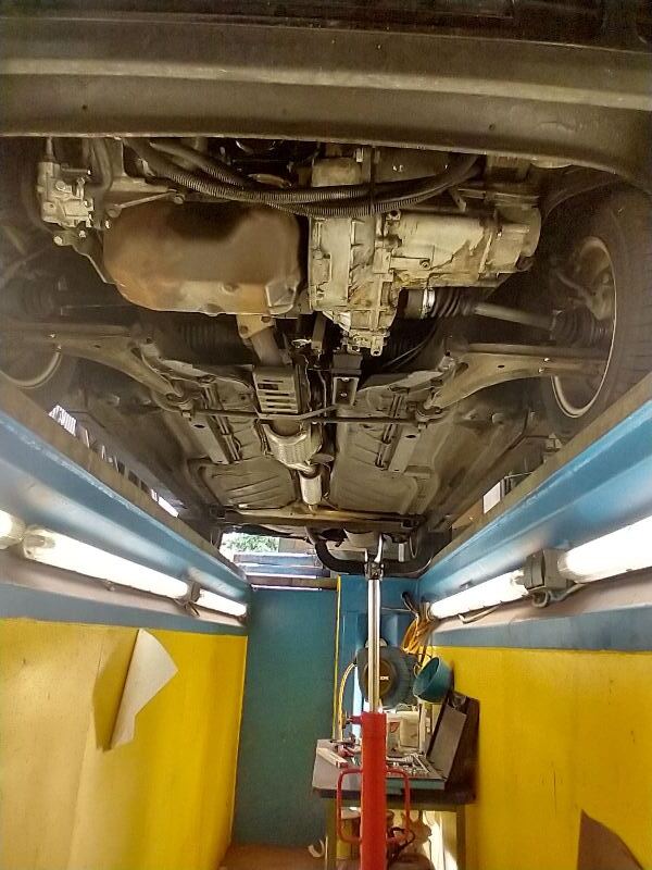

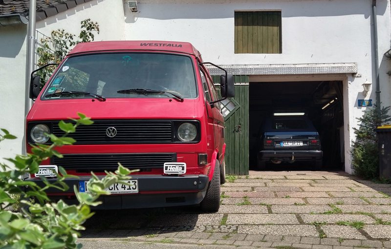

			Heute habe ich mich gefreut, als Erstes habe ich eine "Richtigstellung" durchgeführt: Bus raus, Cabrio rein um die folgende Ansicht zu erhalten: Ziel war es den permanent blasenden Mittelschalldämpfer zu ersetzen und da war die Freude eigentlich vorbei, denn ich habe Bosal gekauft. Schweißnähte beigearbeitet, reichlich Zinkspray drauf und dann fehlte doch ein knapper Millimeter im Durchmesser beim Anschluss am Kat. Neulich hat hier doch wer sein Werkzeug zum Aufweiten vorgestellt, ich hab's nicht mehr gefunden, helft mir doch mal bitte auf die Sprünge. Also das alte Teil wieder frisch gemacht, Zinkspray drauf, natürlich den neuen Montagesatz mit verbaut, im Moment läuft alles ruhig. Wo dann gerade frei war, noch eben am Audi das Öl gewechselt, da kam nach 8000km nur noch schwarzes Benzin raus. Nun noch ein paar Sachen für den Trip nach Wacken bestellen, bis dahin ist ja auch nicht mehr so viel Zeit... LG Clemens

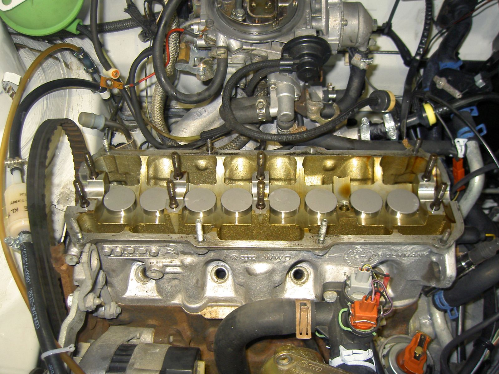

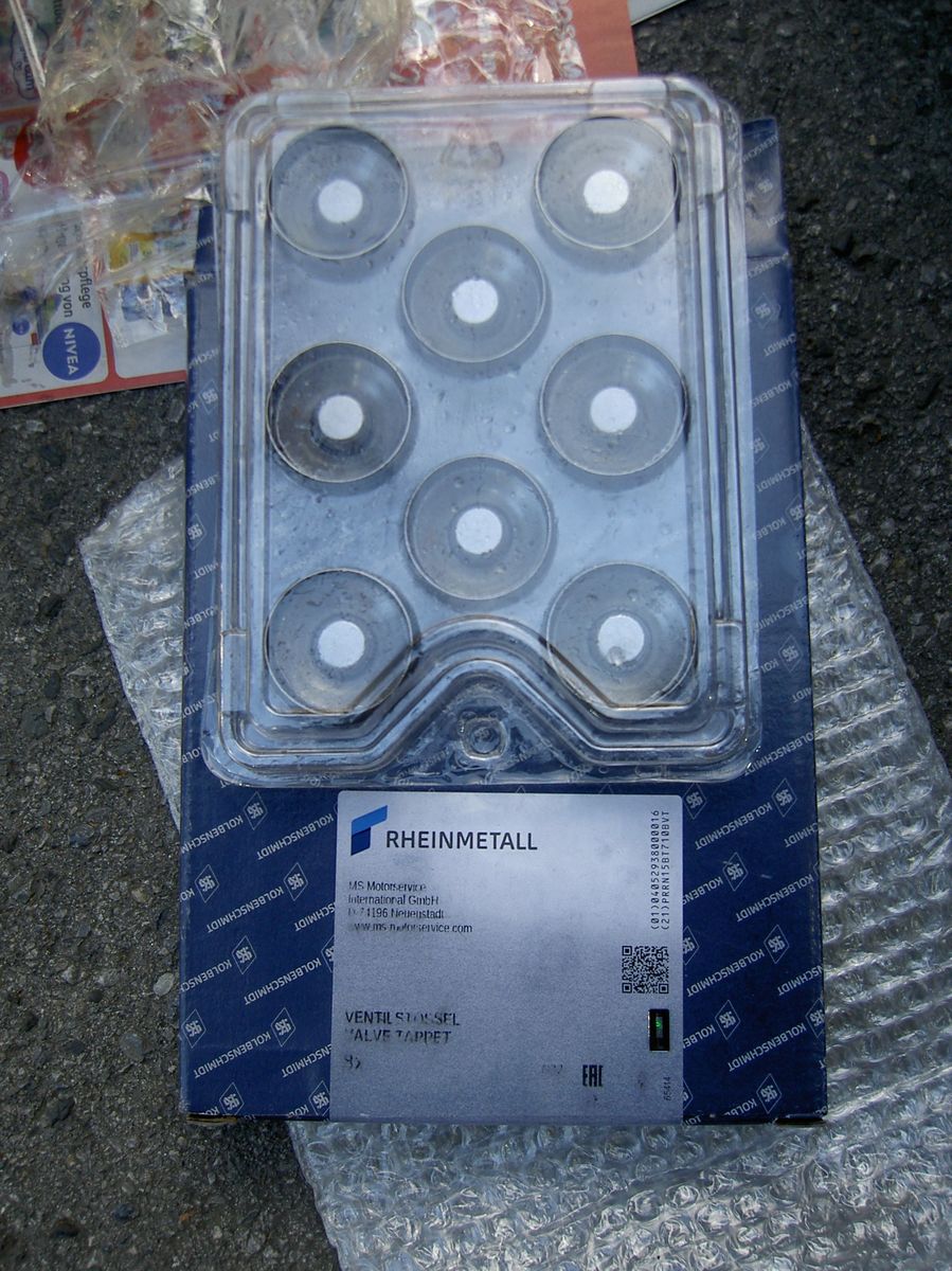

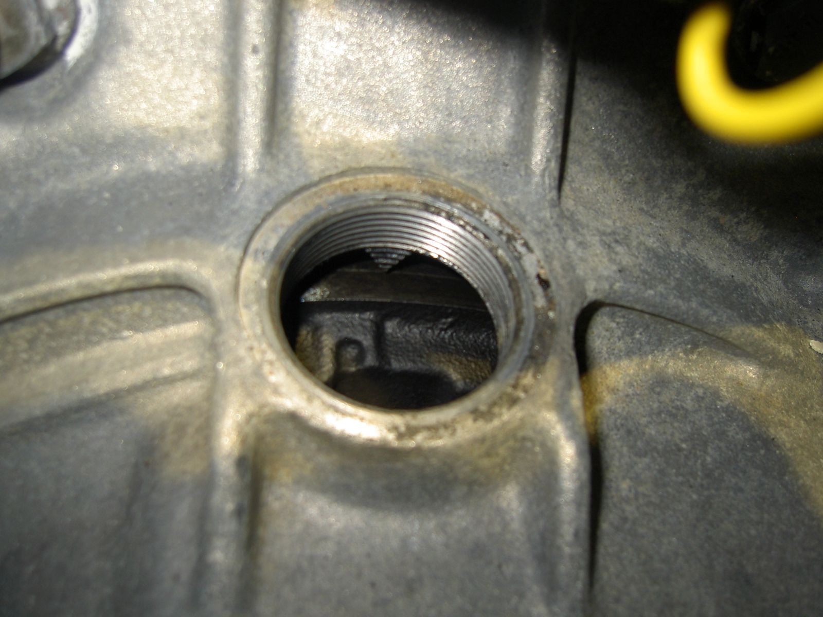

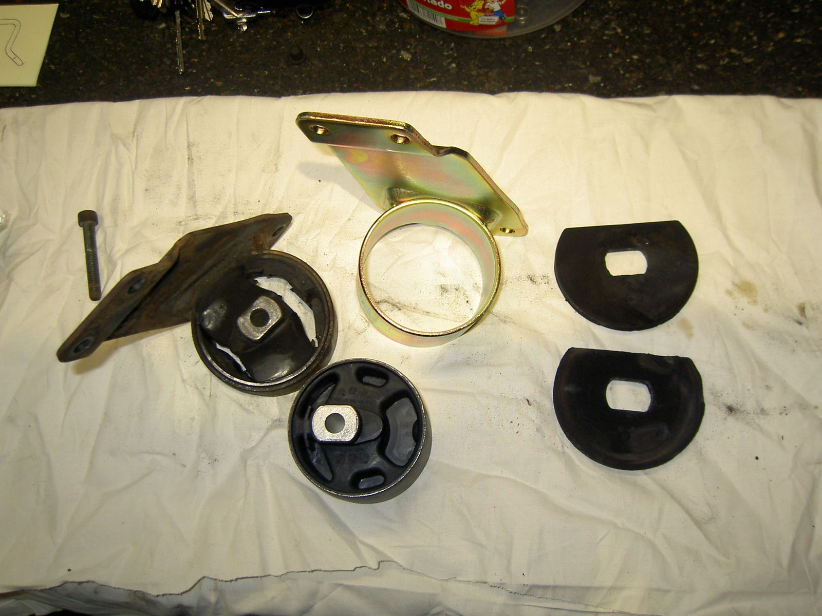

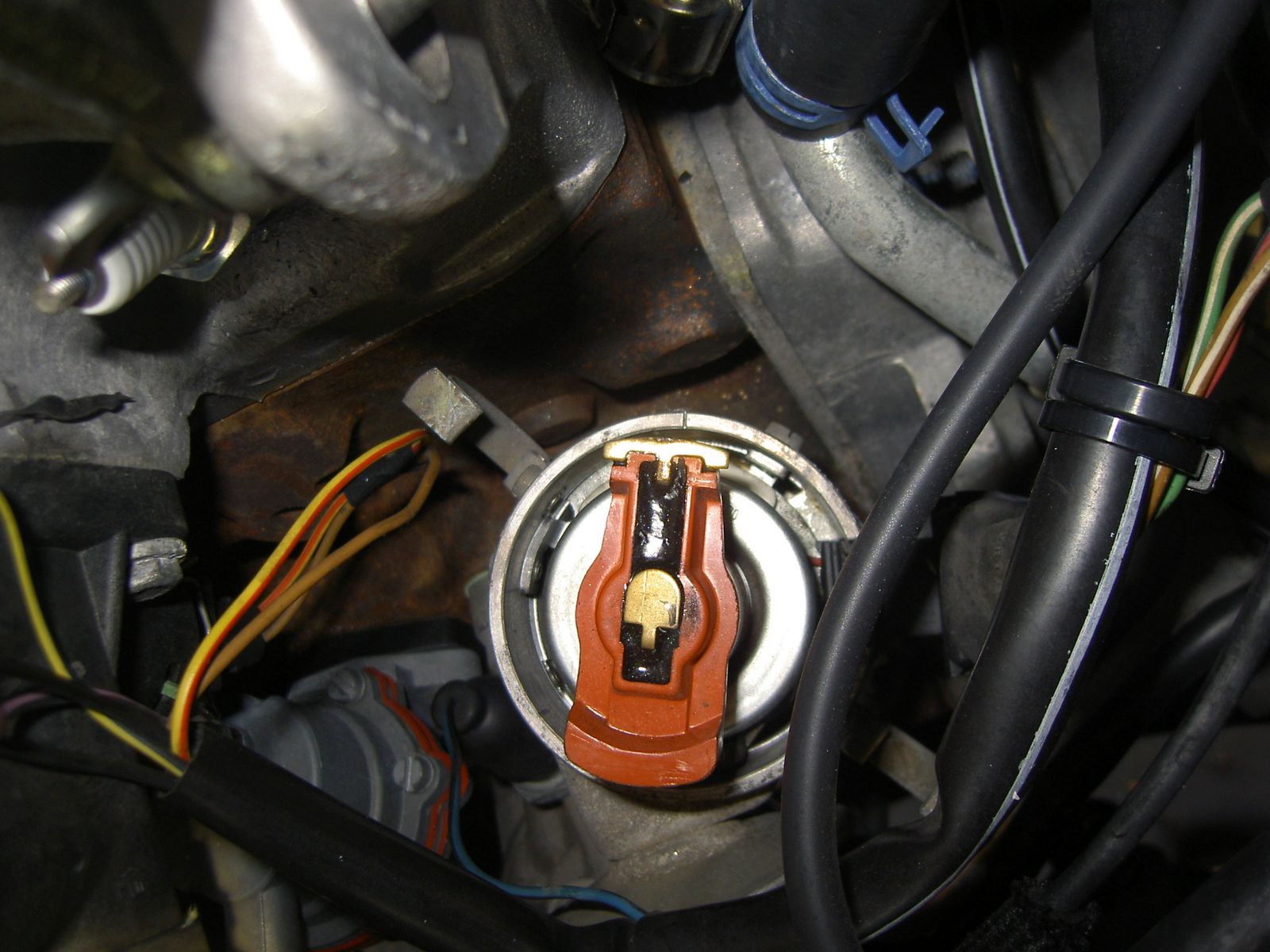

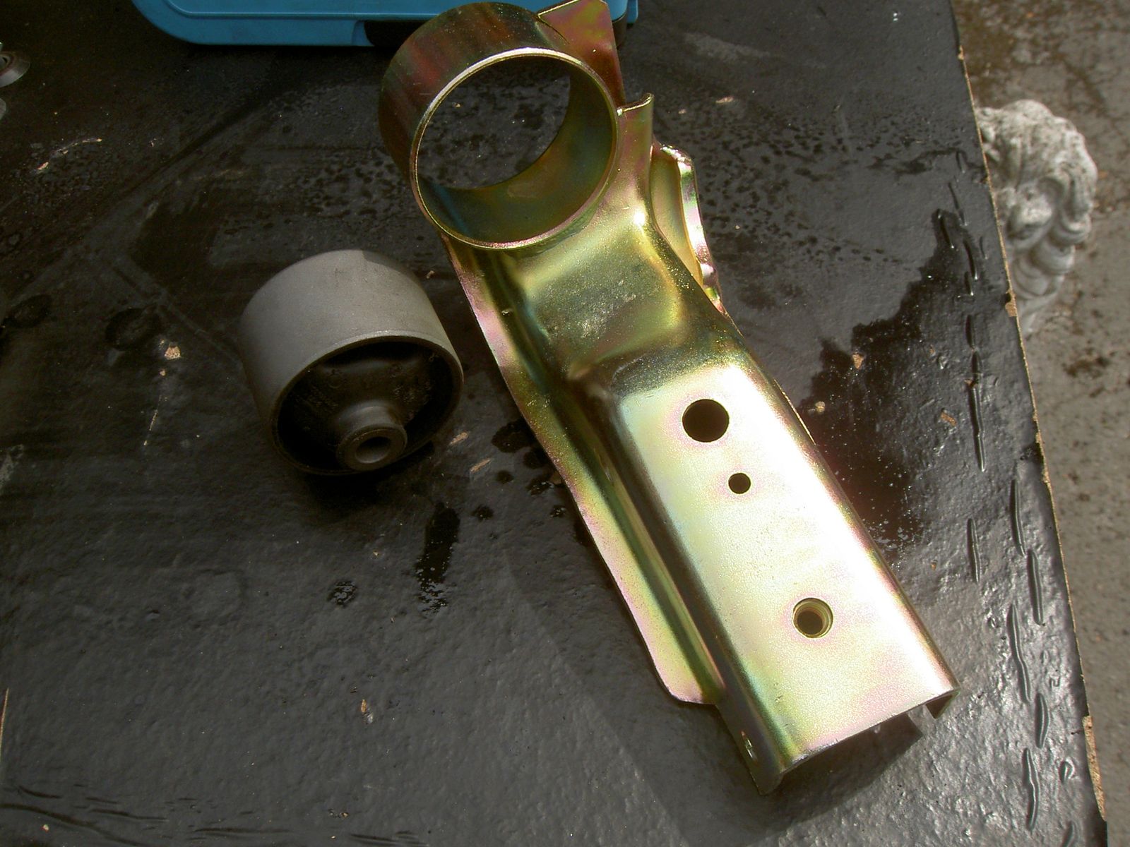

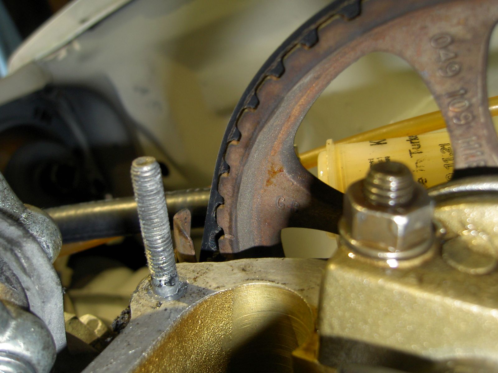

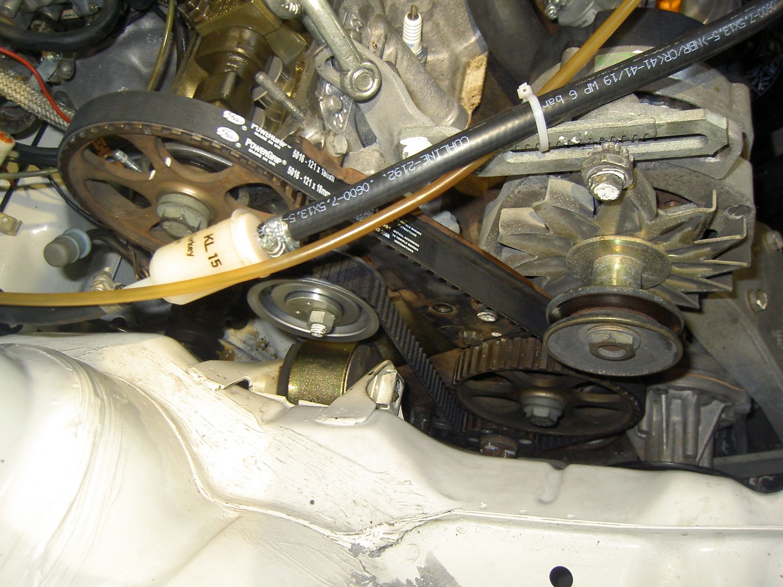

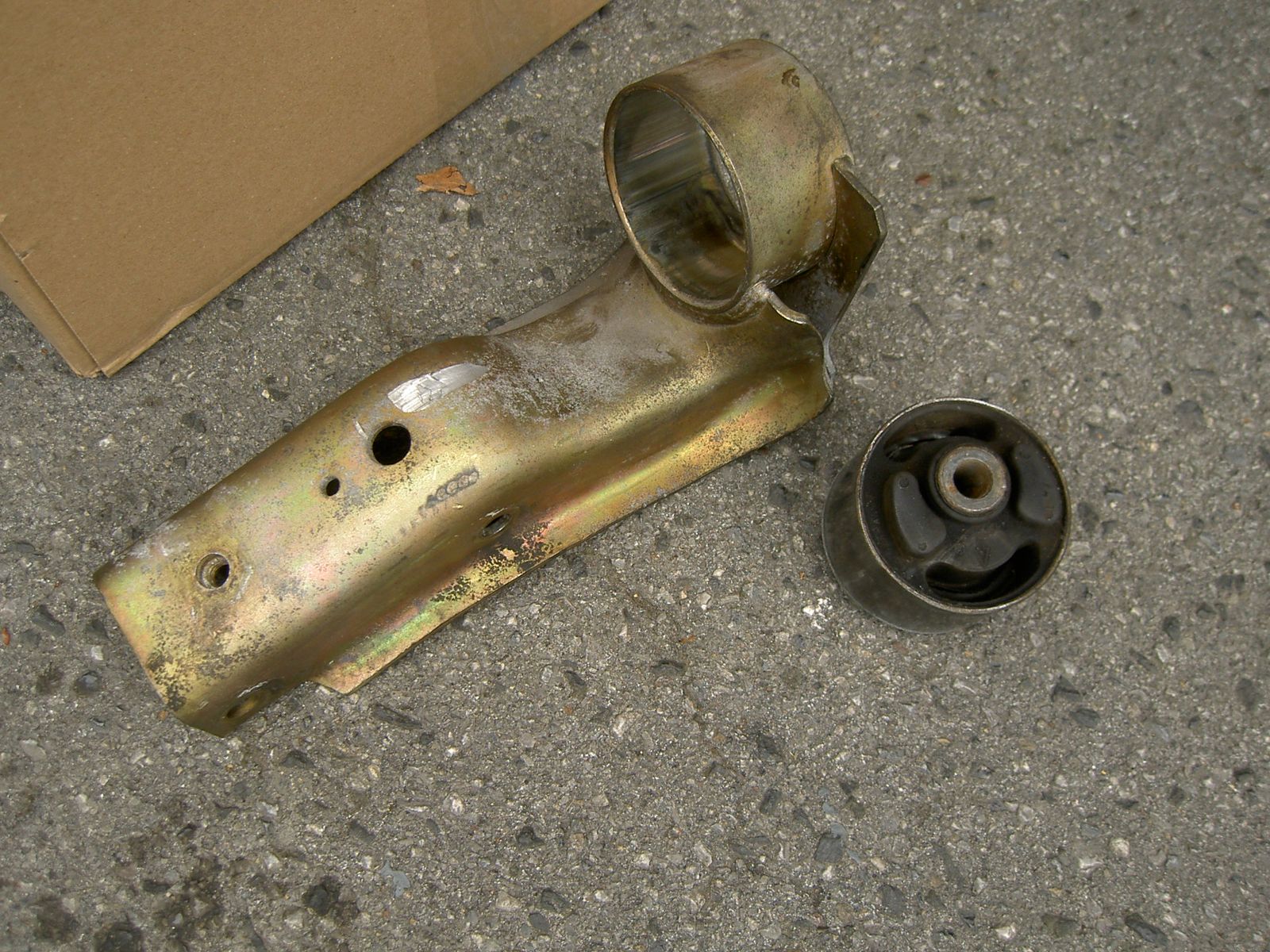

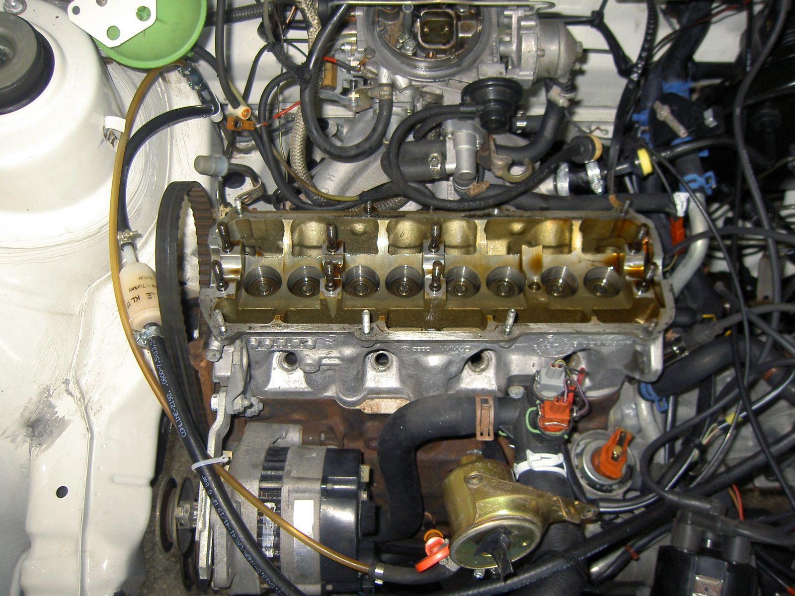

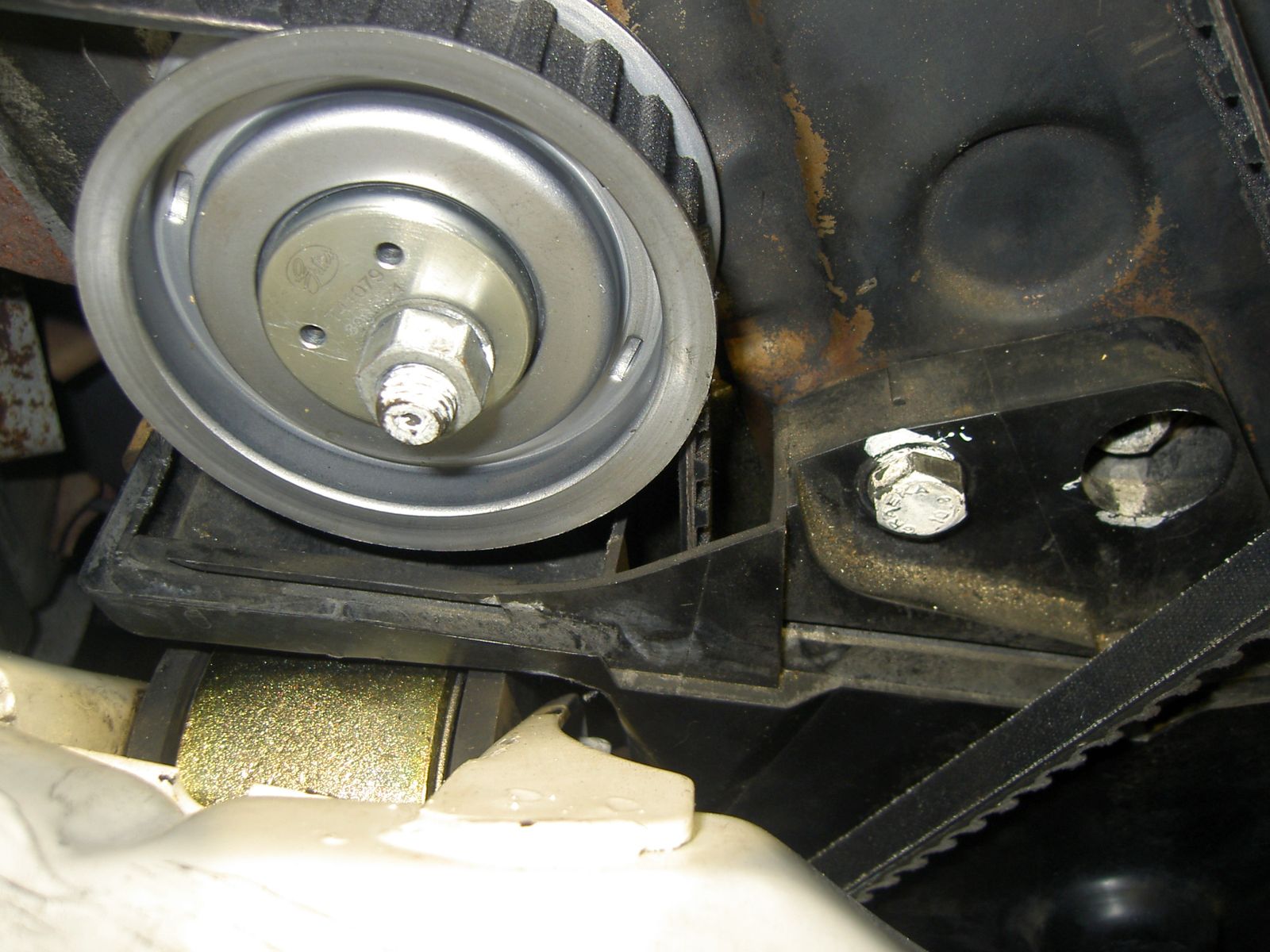

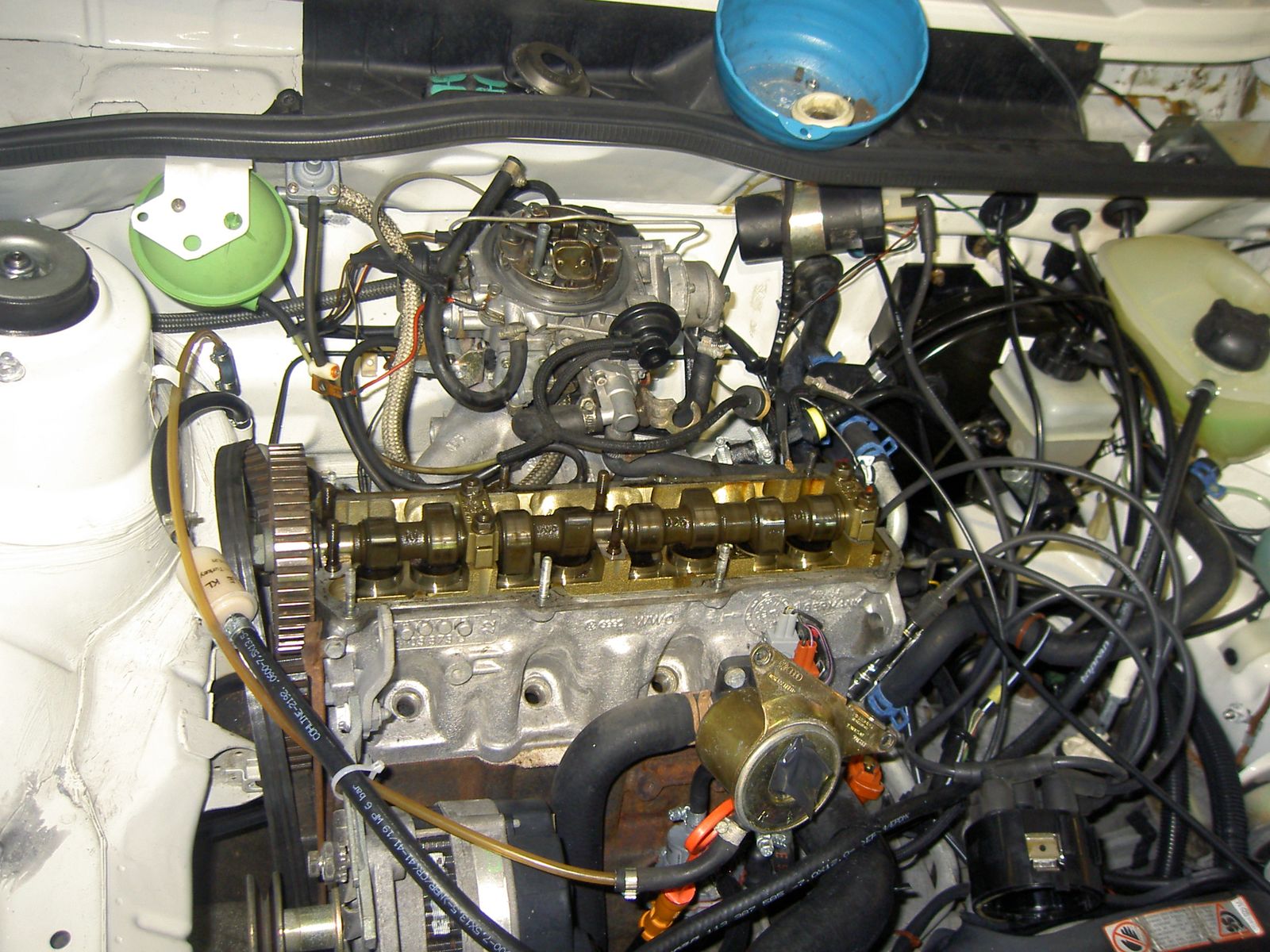

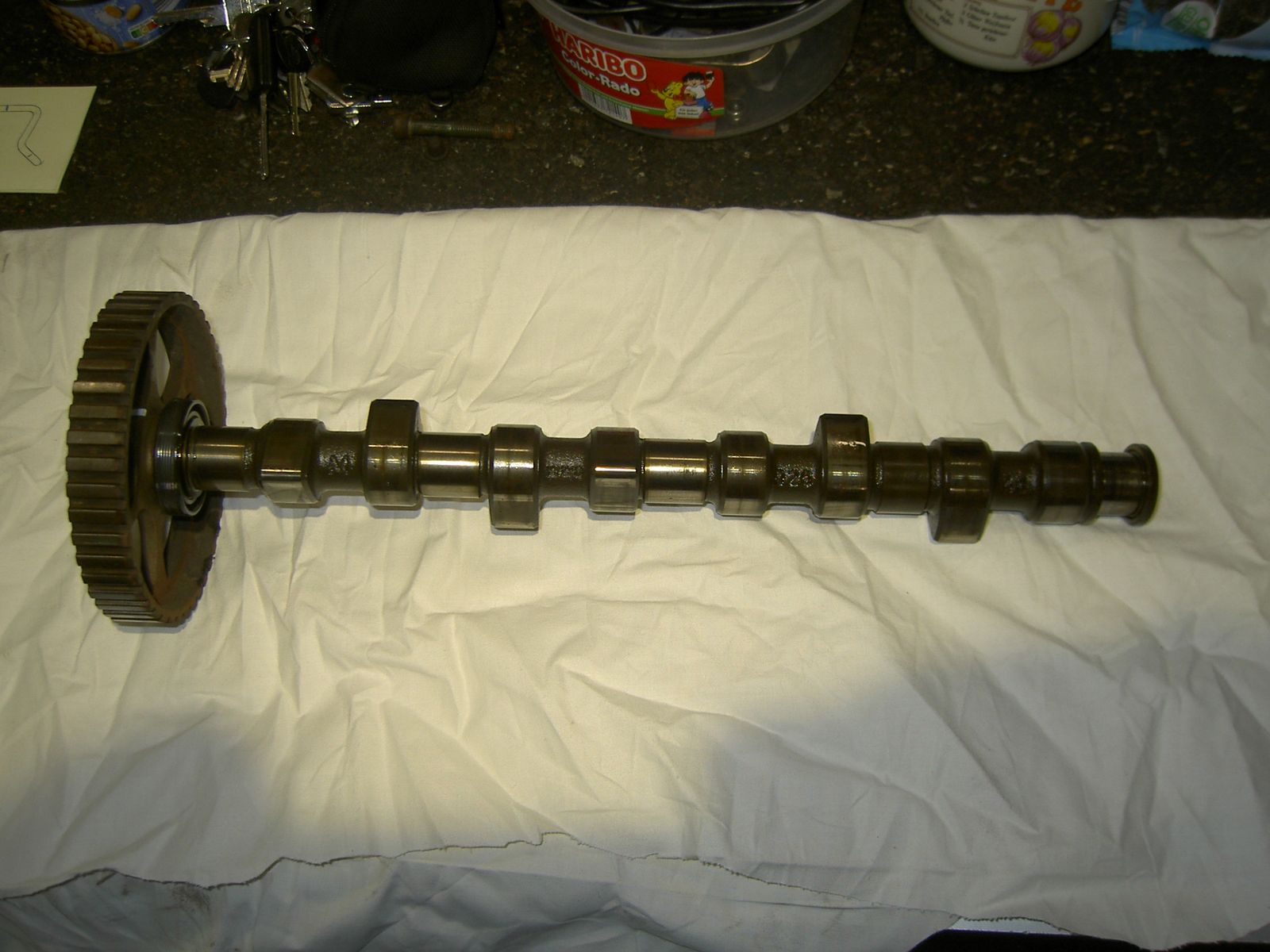

			Heute hat mich gefreut das ich mal wieder einem Cabrio-Fanatiker unter die Arme greifen durfte  Unser Frank89 kam extra aus Siegburg vorgefahren um einige unschöne Reparaturen mit meiner Hilfe duchführen zu können Geteiltes Leid ist bekanntlich halbes Leid  Guck mal - eine Nockenwelle: Plötzlich ist sie weg - und die Stößel hat sie gleich mitgenommen  Frank hatte vorsorglich schon mal neue mitgebracht: Hab sie gefunden - hat auf der Werkbank pausiert: Die Steuerzeiten standen auch bei ihm einen Zahn daneben - der versteckte Klassiker halt...  Dann mal rein mit dem Rheinmetall: Schönes Motorlagergehäuse: Rechtes Lager und Riemen erneuert: O = OT: Kerbe = OT: Macke = OT: Der Pfeil auf der unteren Zahnriemenabdeckung fluchtete am Ende ebenfalls perfekt mit der Schwungscheibenkerbe Zwischendurch kam unser Juergen D. vorbei um unsere Arbeit zu konrollieren Er war so weit mit unserem Tun zufrieden - bemängelte aber den nicht angezündeten Grill - er hatte leider Hunger mitgebracht  Und hier isser - frisch vonner Insel - inclusive Krabbeltierchen  Als er weg war machten wir weiter  Die Abdeckung lag vorher bereits schon auf - nun hatten wir der Technik wieder etwas Luft verschafft: Anschließend gab es ein Blitzlichtgewitter im OT-Loch  Die linke Seite mußte auch noch dran glauben: Und rein mit dem neuen Lager: Die alten Lager habe ich ihm gleich noch rausgedrückt - die Halter kann er dann gleich wieder zum Beschichten oder Pulvern geben: Ganz zum Schluß habe ich ihm noch das Gummi der Drehmomentstütze ersetzt welches schon eingerissen war - die Getriebstütze war noch völlig ok. Dann hieß es: Schlüssel rum - Brumm - Motor sprang sofort an Nachdem das Klappern der neuen Hydros nach 15 Minten Laufzeit weniger wurde und nach 20 Minuten komplett aufhörte unternahm er eine heiß ersehnte Probefahrt  Sein Urteil über unsere Teamarbeit: Als Belohnung gab es noch einen Dönerteller - vielen lieben Dank dafür  Hätte Jürgen mal gewartet - dann hätte er auch was abbekommen  Ich wünsche ihm eine gute Fahrt und viel Spaß mit seinem Autochen
