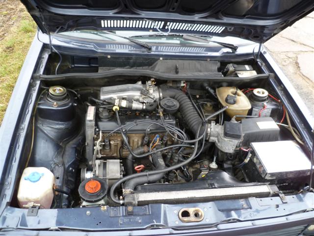

    Ich habe mal einen 2E-Umbau gemacht (mit Fächerkrümmer, Metallkat und VR6-Einspritzdüsen) und bin das Cabrio im Anschluß dann auch gefahren. Das war ein krasser Unterschied zum 2H. Der Motor ging untenraus besser als mein 16V, wohl auch wegen dem kurzen Getriebe was mit dem 2E verbaut war (AUG oder ACD Getriebe)
  • So ganz ohne Hintergedanken hatte ich den 2E/H :) ja nicht gebaut.
    Ich weiß nicht mehr, wie oft meiner durch den TÜV (ohne Eintragung) gekommen ist. Wenn der Umbau mit 2H-Kopf, Krümmer, Ansaugmimik usw. vorgenommen wird, ist der TÜVer wirklich gut wenn er es entdeckt.
    Der Block baut 17mm höher und die obere Zahnriemenabdeckung muss somit angepasst (verlängert) werden. Außerdem muss die Motorgehäuseentlüftung verschlossen sein, welche beim orig. 2E im Ansaugtrakt mit einem entsprechenden Schlauch eingebunden ist.
    Ventilgrößen etc. unterscheiden sich zum 2E nicht.
    Klar- ist Steuerhinterziehung und im (Un)Fall der Fälle ggf. problematisch.
    Aber- mit der beschriebenen Veränderung hast Du etwa 109PS, allerdings mit einer schönen Drehmomentkurve. 8)
    Ich habe den Umbau ca. 2010 gemacht (musst mal im alten Forum suchen, da gibts Lesestoff) und nicht bereut. Allerdings habe ich das m.M.n. zu lang übersetzte ATH=4T Getriebe verbaut. Optimal ist hier das 4S-Getriebe.
    Der Motor ist selbstverständlich seit x-Jahren wirklich eingetragen (als 2E mit 115PS).

    Ich habe das letztes Jahr durchgemacht und letztendlich ziemlich einfach & kostengünstig (238,-€ incl. Änderung Bremse und Spurverbreiterung) eingetragen bekommen. Bei der Summe würde ich es nicht illegal fahren. Das kann ja alles gut gehen aber wenn mal was passiert und das Cabrio wird sichergestelt und begutachtet dann aber gute Nacht.
    Was macht man denn mit dem AUDI Schriftzug auf der ABK ASB? Das fällt ja schon auf wenn man es so unter der Hand läufen lässt :/
    Wie schon geschrieben wegschleifen und dann Glasperlenstrahlen.
    Wenn das 2E Umbau Thema für Dich in Frage kommt kannst Dich gerne fernmündlich bei mir melden, ich kann dann gerne den Kontakt zum TÜV-Ing. herstellen der meinen eingetragen hat und sich da "eingearbeitet" hat. Ist ja nicht die riesen Entfernung.
    Und kannst auch gerne mal meinen 2E probefahren, dann weißt Du vorher schon mal wie die Veränderung ausfällt.
