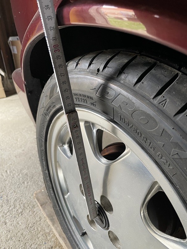

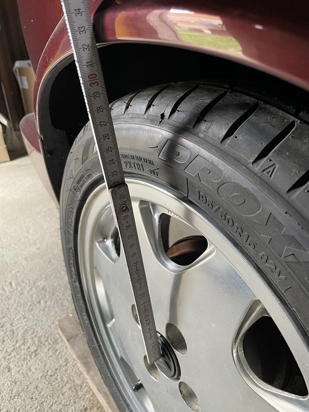

    Habe das ganze gestern Abend montiert und was soll ich sagen. Ich habe es fast geahnt hinten ist das Auto optisch sehr Tief. Habe alle Teile neu gemacht. Auch die Gummipuffer oben.
    Deswegen meine Frage an Schraube0815, Thomas1109 und Madness und auch alle anderen. Welche Federn habt Ihr den verbaut.
    Ich habe Anhand der original Teilenummer 171511105C die Bilstein OE Federn bestellt.
    https://www.autodoc.de/bilstein/637104
    Messe von Felgenmitte zur Radhauskante 32cm. Vorne habe ich ca. 35cm gemessen.
    Was habt ihr den da so für Maße?

  • Hast Du die Federn für den Basis-Golf und Cabrio bestellt?
    Dann wurde jetzt ein Standardfahrwerk unter den eigentlich mit Sportfahrwerk ausgerüsteten Golf geschraubt. Da ist die gezeigte Höhe dann normal, also etwa 15mm höher.
    Das messen der Kotflügelkante zur Radmitte ist nicht korrekt. Du musst- um vergleichbare Werte zu haben, die Schwellerunterkante zur Fahrbahn ermitteln.
    Der hintere Radlauf ist anders (flacher) geformt als vorn. Damit "hängt" das Hinterteil optisch sowieso mehr. :rolleyes:

    das mit dem hinteren Radlauf ist klar. Von Schwellerunterkante messe ich aktuell hinten 1,5cm weniger als vorne.
    Bitte immer noch um Messungen von Eueren Standart Fahrwerken mit Angabe der hinteren Federmarke, damit ich das anpassen kann und endlich zum Spur einstellen fahren kann. Aktuell nach Einbau unmöglich zu fahren, zieht in alle Richtungen beim fahren ^^

  • Ich habe jetzt nicht gesucht- Du hast doch einen Aigner, oder? Da dürfte es ab Werk das Sportline-FW gewesen sein.
    Hast Du die alten Federn nicht mehr oder waren die gebrochen? Neue Dämpfer machen immer Sinn, keine Frage.
    Ich kann Dir bzgl. der Bestellnummer für die Sportline-Federn keine Hilfestellung geben. Auf die schnelle Suche bei Daparto fand ich auch nur Standardfedern.
