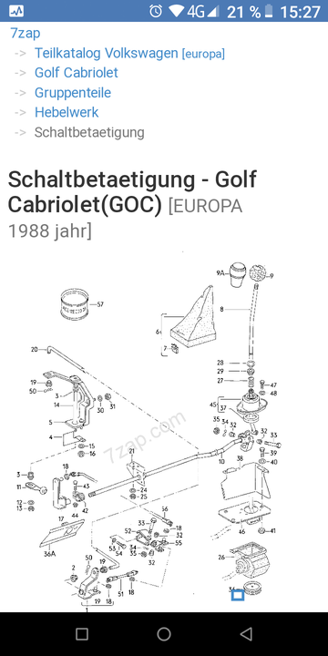

Ich kann Vollzug melden! Es geht vorwärts.... und nur einmal rückwärts! Das einstellen der Schaltung ist erledigt , jetzt hab ich wieder 5 Gänge für vorwärts und einen für rückwärts! So wie vom Hersteller vorgesehen. Letztendlich war es mit der Holz klötzchen Methode total Simpel.
Die Lösung ! Falls jemand so wie ich beim Schaltung einstellen kurz vorm nerven zusammen Bruch steht😁
Anleitung:
Getriebe in Leerlaufstellung bringen
13er Mutter unten an der Klemmschelle lösen, die den Vielzahn der Schaltstange sichert. Gummikappe unter dem Schaltknüppel abnehmen oder den unteren Deckel von diesem Gummi Sack entfernen .
Von unten in die Schaltkulisse schauen, dann siehste nen kleinen Hebel, dieser muß 15mm Abstand zum fest stehenden aufweisen, und ungefähr mittig in der Schaltkulisse sitzen, dort das 15mm Holz klötzchen einsetzen! in dieser Position die Schaltstange in die Klemmschelle stecken und wieder festziehen. Achtung, beim verdrehen dieser Stange ändert sich das eben auf 15mm eingestellte Maß wieder etwas, ....macht man am besten zu zweit, einer hält der andere steckt.
So hat's dann endlich geklappt!

Ja vielen Dank! das ist vom feinsten da kann ich mit Arbeiten. Und auf Anhieb habe ich den wählhebel in Verdacht weil der im leerlauf nicht genau senkrecht steht, und das wird dann wohl von unten über die schaltstange eingestellt, so wie im Archiv beschrieben.

Bei mir half nur ausprobieren und es hat lange gedauert bis alles wieder eingestellt war.
Macht man am besten zu zweit auf einer Bühne. Einer im Auto der ausprobiert und einer unter dem Cab der einstellt.

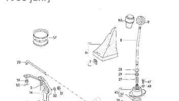

Ok dann kann ich mich auf ein gedulds spiel vorbereiten, da ich keine Unterlagen oder explosions Zeichnungen habe kann ich mir doch bezüglich der teile Nummern zur Orientierung mit 7zap weiter helfen? Oder sind da die Teile Nr anders?![]()

Ich habe einen Schaltgestänge Reparatur Satz eingebaut, weil die Schaltung extrem viel Spiel hatte, jetzt habe ich zwei rückwärts Gänge aber keinen ersten Gang mehr. Das Versuche ich heute wieder richtig einzustellen. Ich hab hier irgendwo gelesen das ich nicht der erste bin dem das passiert ist! Mal gucken ob ich das mit der Beschreibung aus dem Archiv wieder hinbekomme.![]()

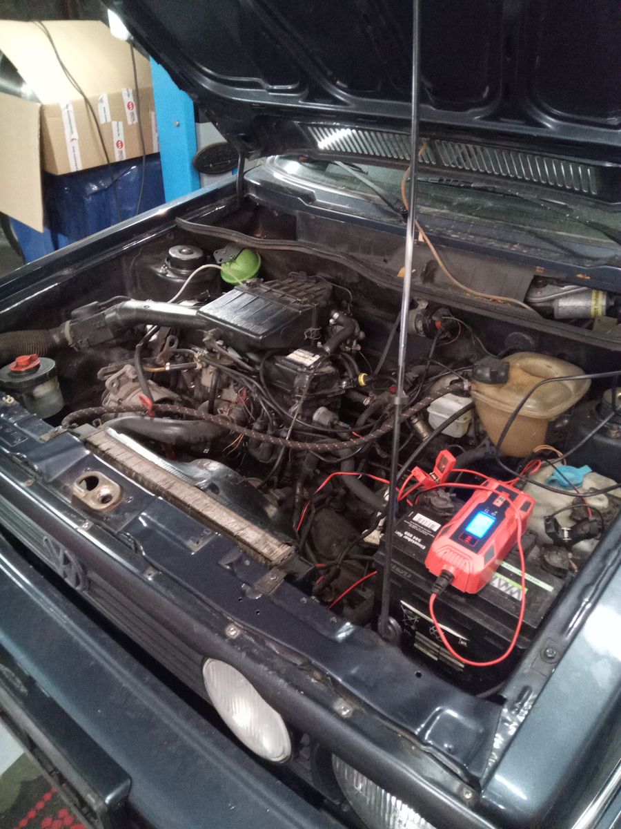

Hallo Frank,
Das sehe ich auch so, eigentlich wäre ich jetzt so weit damit zum TÜV zu fahren ! Mir juckt es im Hintern damit Mal ne Runde zu drehen. Das Getriebe ist wieder dicht und das Fahrwerk wieder in Ordnung. Aber da sind noch einige Sachen die ich noch machen möchte.

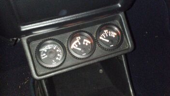

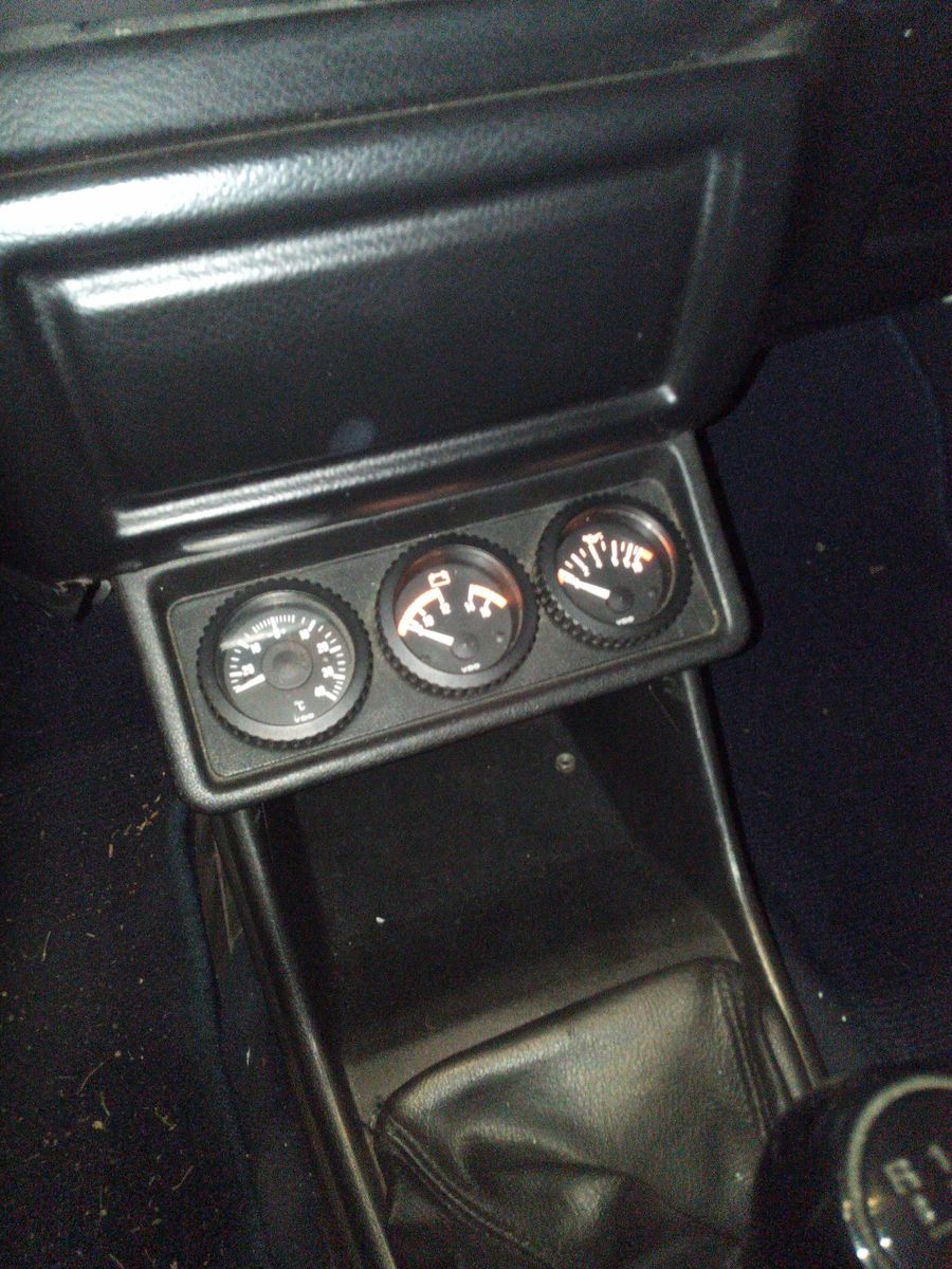

ZB alle Kabel und Stecker überprüfen, Massepunkte reinigen usw. Hab ich heute mit angefangen , jetzt bin ich gerade am rätseln was für Frostschutz da rein kommt, ist das ein Grauguss Motorblock oder Aluminium? Fragen über Fragen... Hat die Kofferraum Beleuchtung eine eigene Sicherung? Wo sind noch wichtige Massepunkte ausser am Motor und im Kofferraum? Warum leuchten die 3 Zusatz Instrumente im Innenraum zeigen aber nix an ? Alles fragen die bestimmt schon hundert Mal von euch beantwortet wurden. Steht bestimmt alles irgendwo im Archiv! Da hab noch ne Menge zum lesen.
Gruß Rolf
