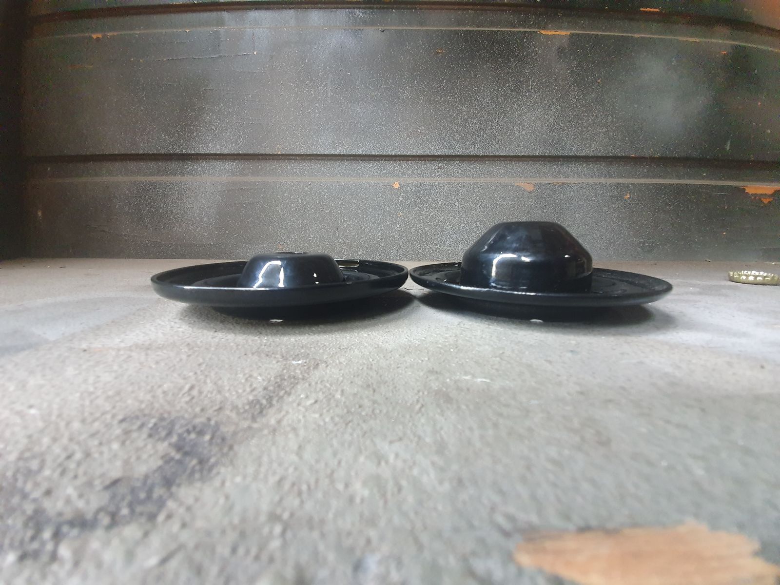

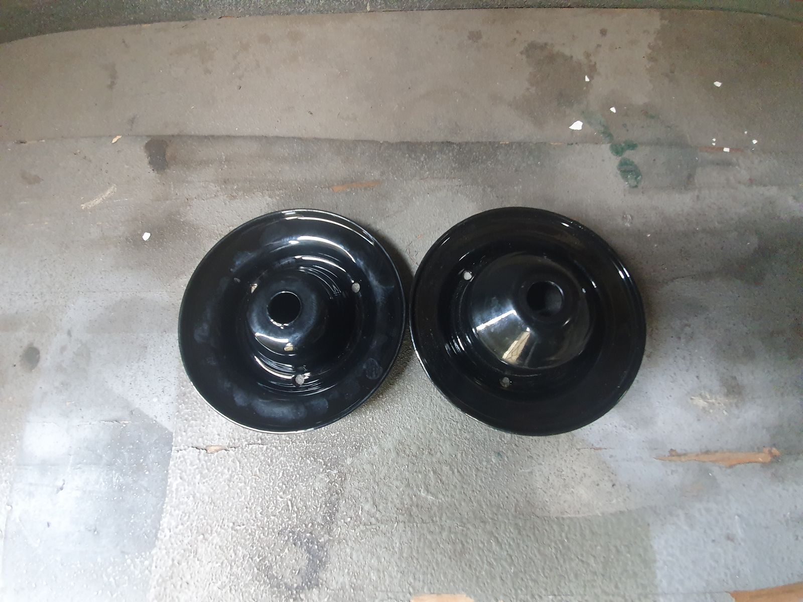

    Dem kannst du vorbeugen indem du die Federteller vom Polo 86c verbaust. Habe ich bei meinem Cabrio auch gemacht in Verbindung mit originalen Federn und den Bilstein B4 Dämpfern.
    Links Polo 86c Rechts original Golf 1 Cabrio
    Kein Hängearsch :)
    Steht gut da, das Auto :)

    Hab trotzdem mal die Polo Teller bestellt. Mal schaun.

    Das mit den Polo-Tellern hab ich auch schon gelesen hier im Forum. Aber das soll dann Legal sein? Ist ja immerhin von einem anderen Auto ;)
    Und passen dann die original Anschlagpuffer vorne noch oder müssen die auch eingekürzt werden.

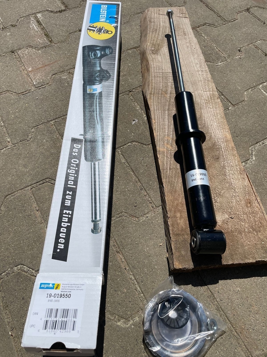

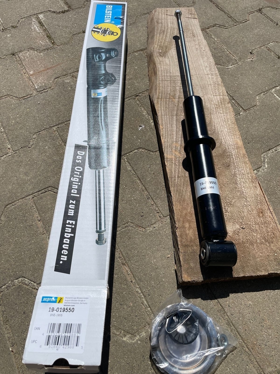

    habe jetzt 2 Ersatzdämpfer bekommen, gleiche Teilenummern und siehe da, es sind jeweils 2 Muttern dabei.

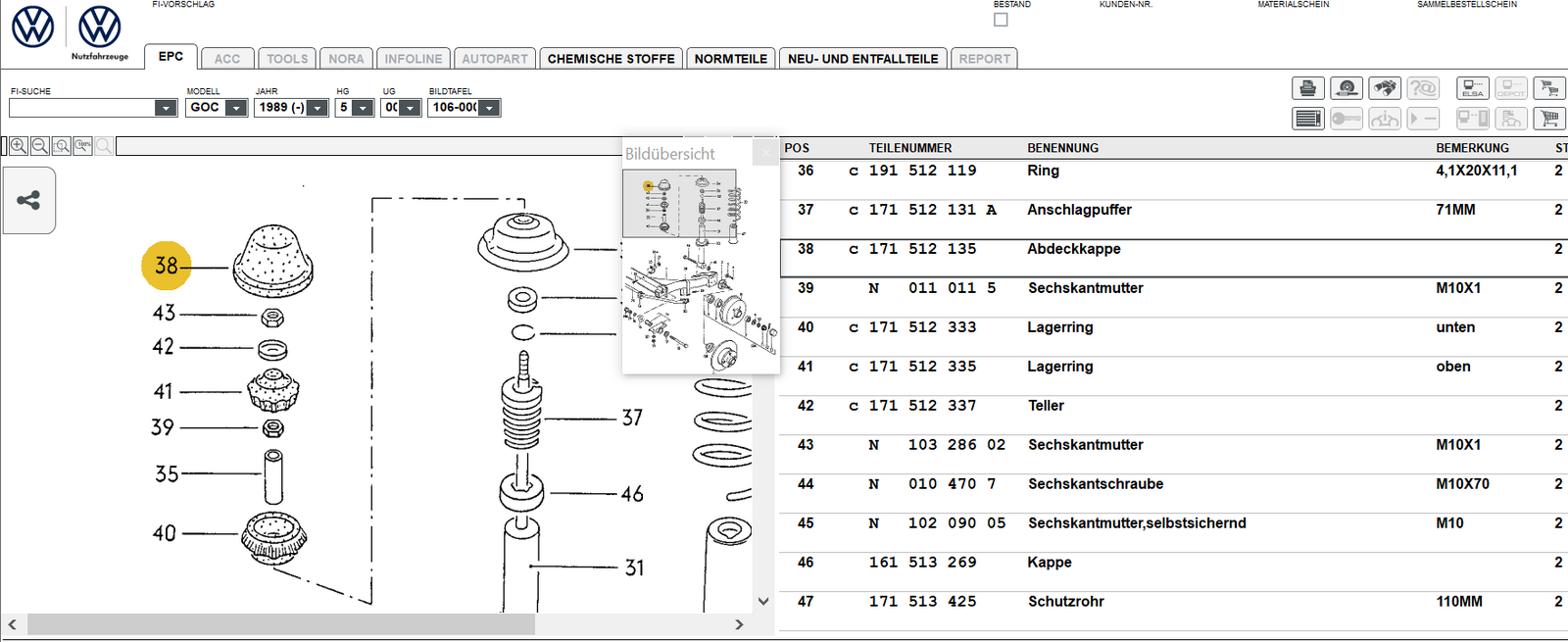

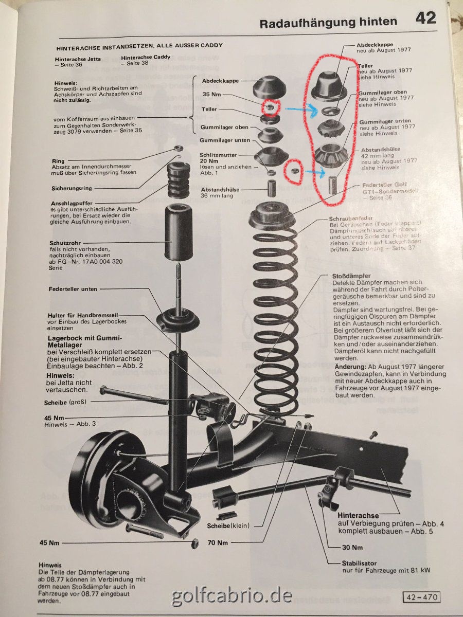

    Nein, das ist aus dem VW Reparaturleitfaden.

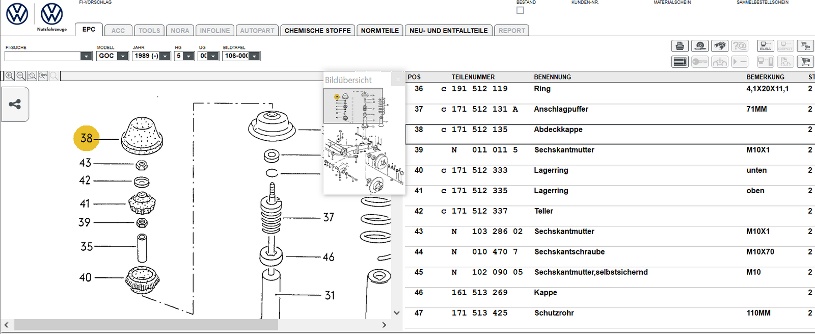

    Original brauchst Du zwei (unterschiedliche) Muttern in M10x1 pro Seite, siehe Anhang. Position 39 und 43.

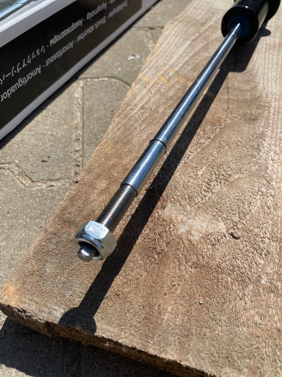

    Ja, habe ich gekauft. Passt aber leider nicht. Da die Dämpfer original ein Feingewinde haben. Die Bilstein B4 OE Ersatzdämpfer haben allerdings ein spezielles Gewinde. Da passt auch keine handelsübliche "normale" Mutter drauf.
    Schöne Zeichnung.
    Hab die rechte Version (rot eingekreist)
    Aber egal welche Version. Man braucht überall 2 Muttern pro Kolbenstange, sonst hällt da nix.
    Bei mir war eben nur 1 pro Dämpfer dabei. Bei der beiligenden Montagezeichnung waren auch 2 abgebildet.

    Habe auch rundum Bilstein B4 Serienersatz gekauft. Allerdings gibt es bei den hinteren Dämpfern Probleme und ich muss diese zurückschicken wegen einer kleinen Mutter.
    Habe die exakte Teilenummer wie bei den Bildern von Schraube0815.
    Auch passend für den 2H98PS rausgesucht.
    Bei mir ist allerdings in der Verpackung auf den Dämpfern jeweils nur 1 Sicherheitsmutter drauf.
    Da hat anscheinend jemand der die Stoßdämpfer verpackt hat die falschen bzw. zu wenig Muttern beigelegt :(
    Um das ganze aber zu verschrauben brauch ich ja erst 1 Mutter um den oberen Federteller samt Feder festzuschruaben und dann auf den oberen Gummipuffer und der runden großen Beilagscheibe nochmal die 2 Mutter.
    Und jetzt das Problem. Kann nirgendwo so eine Mutter mit passendem Gewinde auftreiben. Bei den Original Dämpfern ist ja eine M10x1 Feingewinde Mutter drauf.
    Normale Schrauben passen auch nicht.
    Da hat Bilstein wohl ein spezielles Gewinde drauf.
    Könnt Ihr mir verraten welches?
